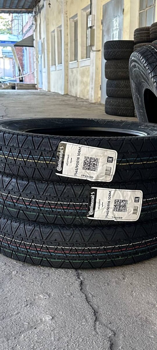

Продавали вот такие

Продавали вот такие
Продавали! Так это когда было? Это ведь ЗАПАСКА-ДОКАТКА. Качать, наверное СЕМЬ! Одно такое колесо везёт три Москвича?..., и у него нет плоской подошвы под протектором как у велика!

16 348
10 872
Это было в сентябре, все лучше старья. Семь качать ненадо как раз .

Так подошвы-то нет! Ограничение скорости - 90 километров в час. Для москвича401 вроде нормально... Так ведь Вы поставите этих колёс ВСЕ ЧЕТЫРЕ!!! Когда докатка - три другие на скорости 90 - держат-рулят, а у Вас-то все четыре и не держат и не рулят. Семь качают для того, чтоб пятно контакта покрышки с дорогой на этой скорости сделать симметричной оси колеса- докатки и всяких кастеров-развалов и схождений на повороте. Конструкция - пирог из толстой тряпки... На этой скорости докатка выполняет ВСЕ свои задачи. На скорости меньше эти самые функции выполняют три оставшиеся колеса, которых у Вас не будет в Вашем случае. Если не понятно, то стоит попробовать автомобиль на двух докатках... А у Вас их будет четыре! На двух докатках не пробовал. Читал где-то. Попробуйте Вы на четырёх. Потом расскажете. Хотя..... Москвич-то на продольных рычагах.... Кто знает?.... Прошу прощения.

9 361
12 859
Ставили "докатки" Континенталь - отлично "Москвич" на них едет и смотрится не плохо! Нивская вроде подходит, но она шире, вид у машины на ней так себе...

Все нормально едет на нормальном давлении скорость 60 больше не надо ему
