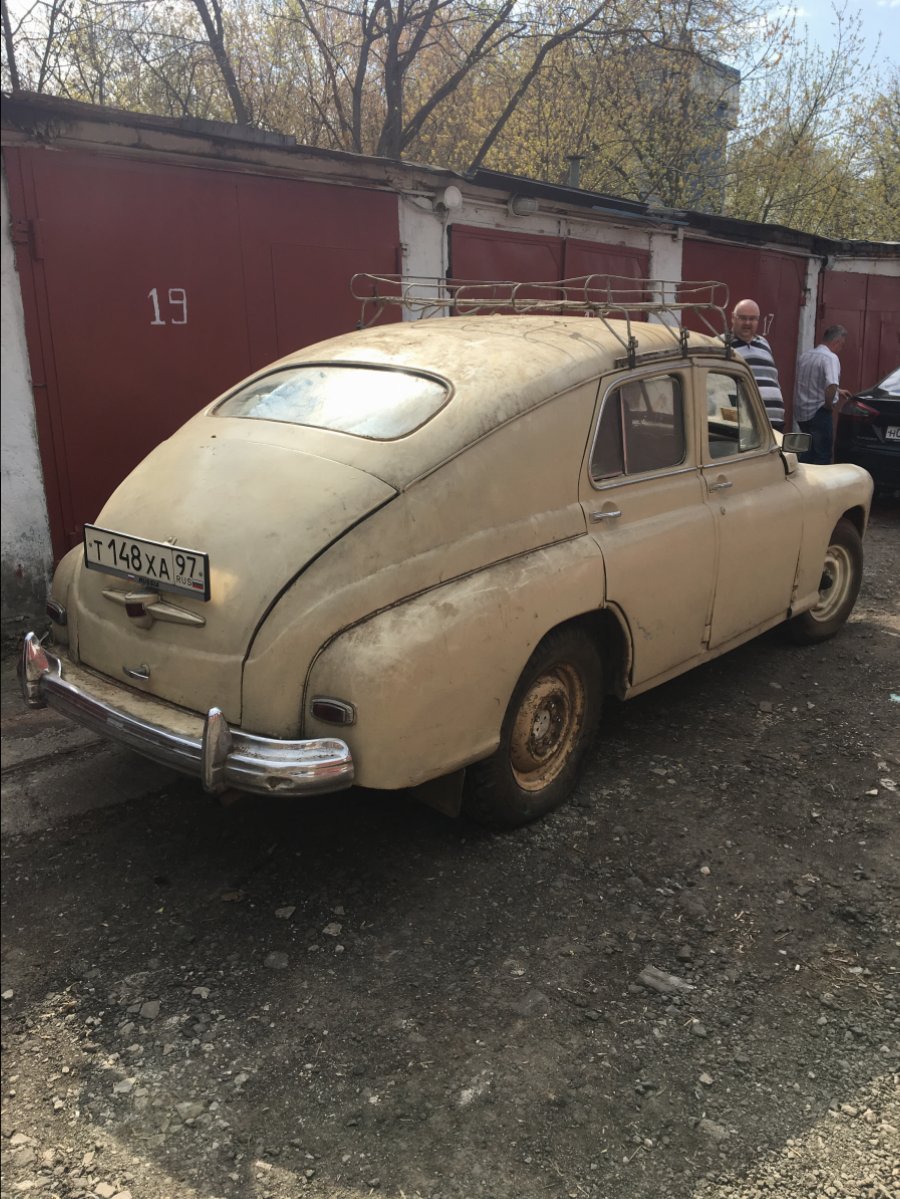

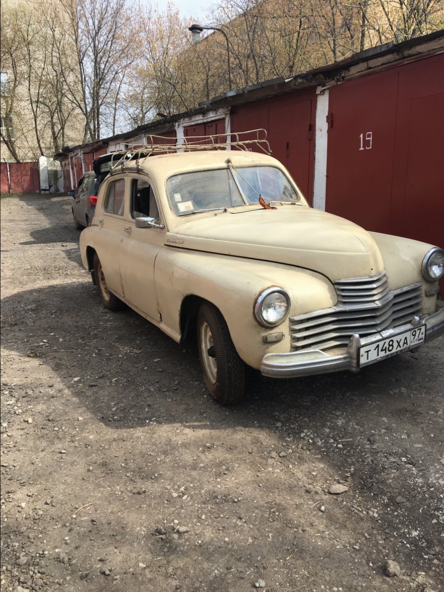

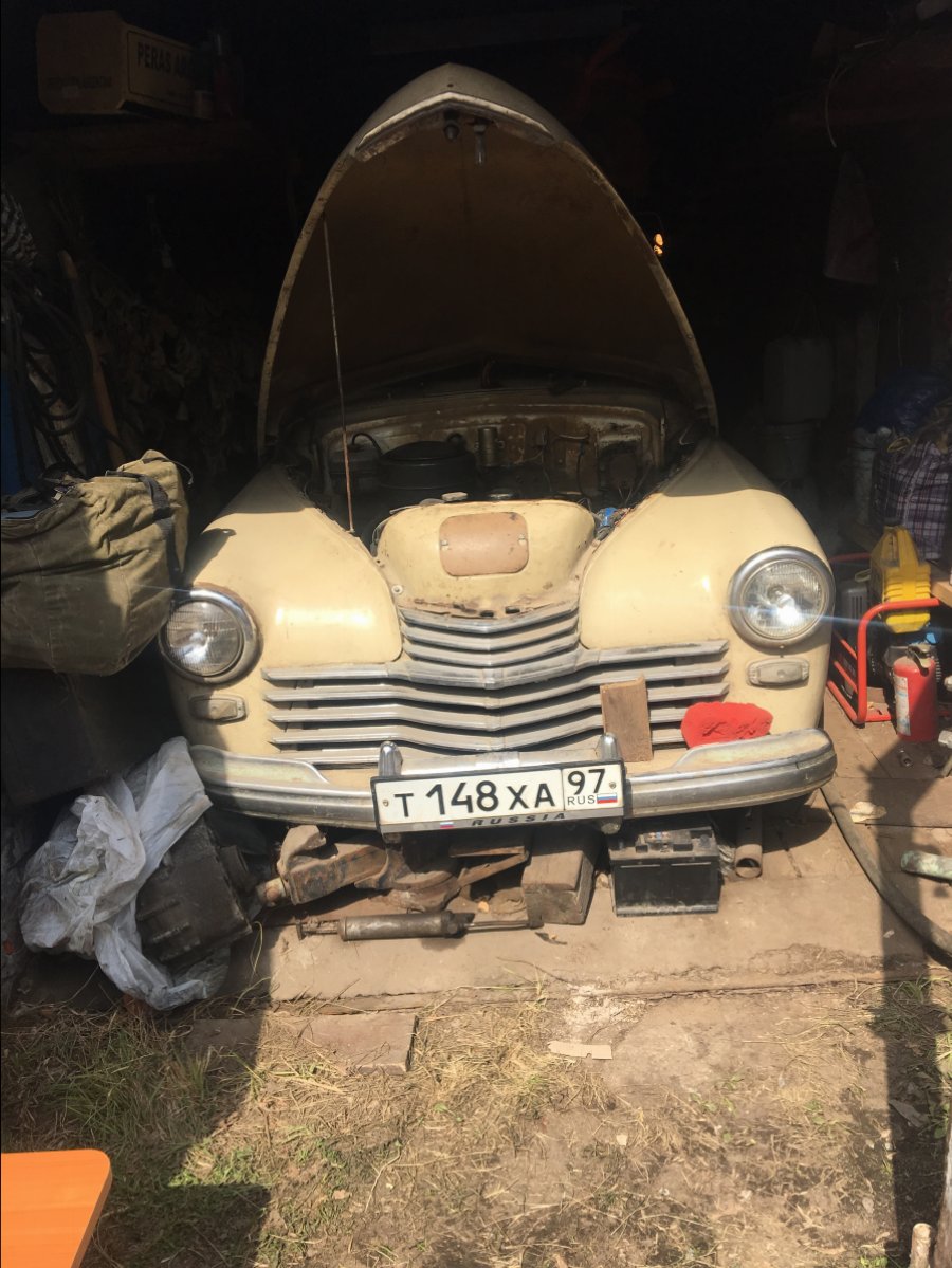

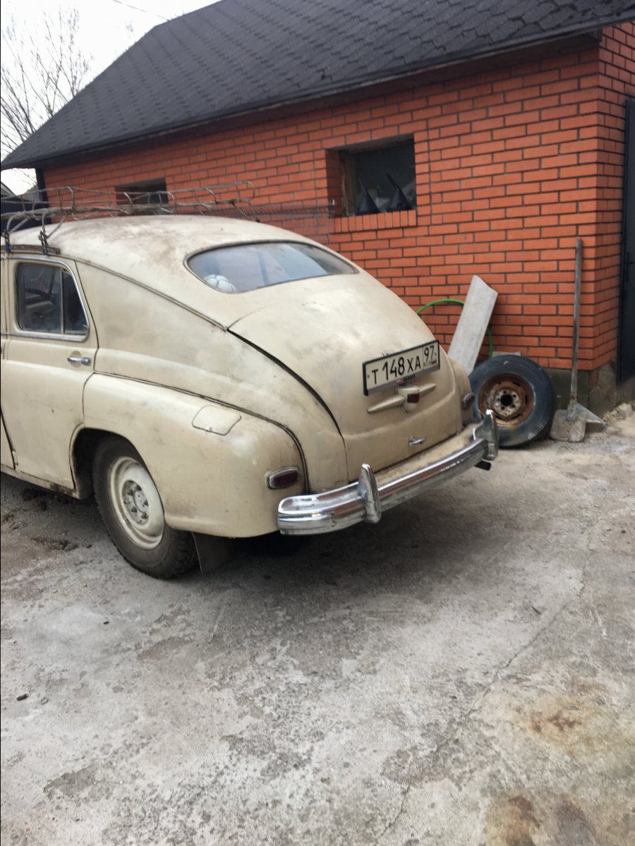

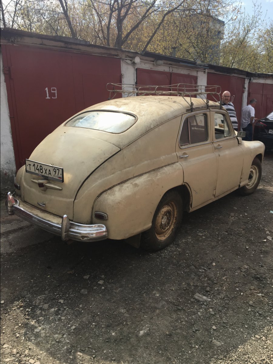

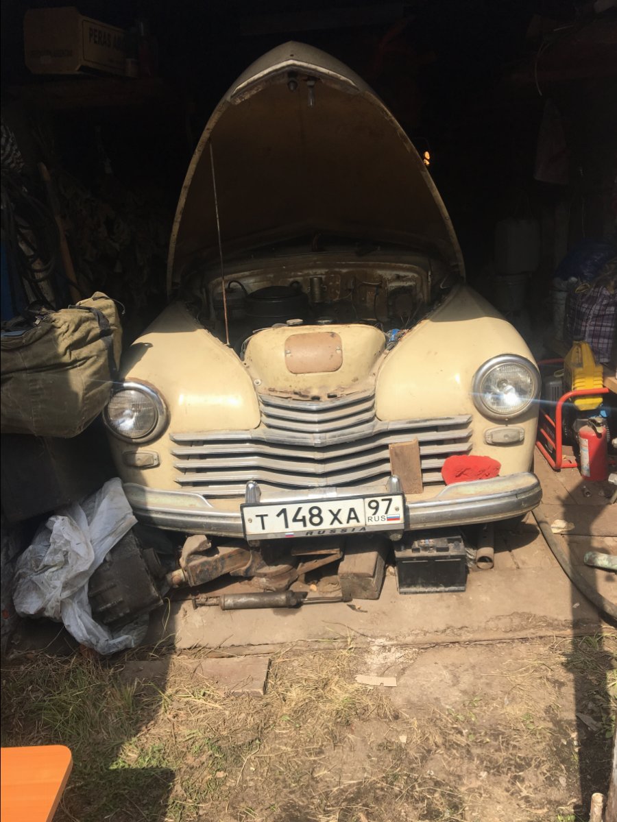

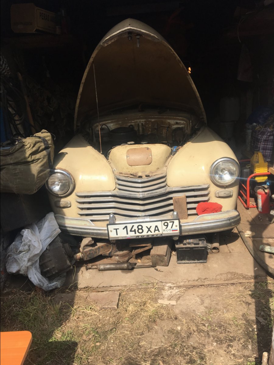

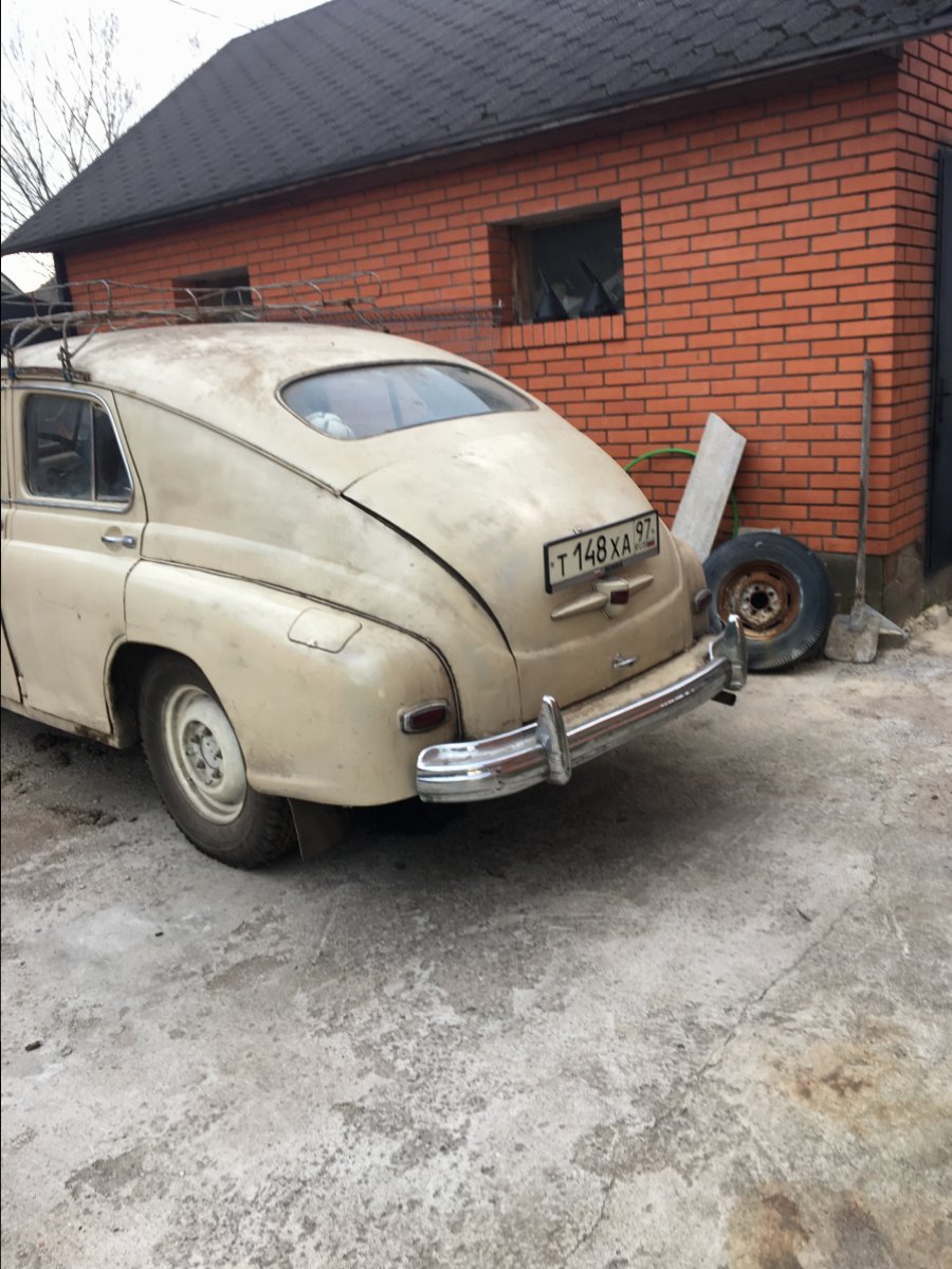

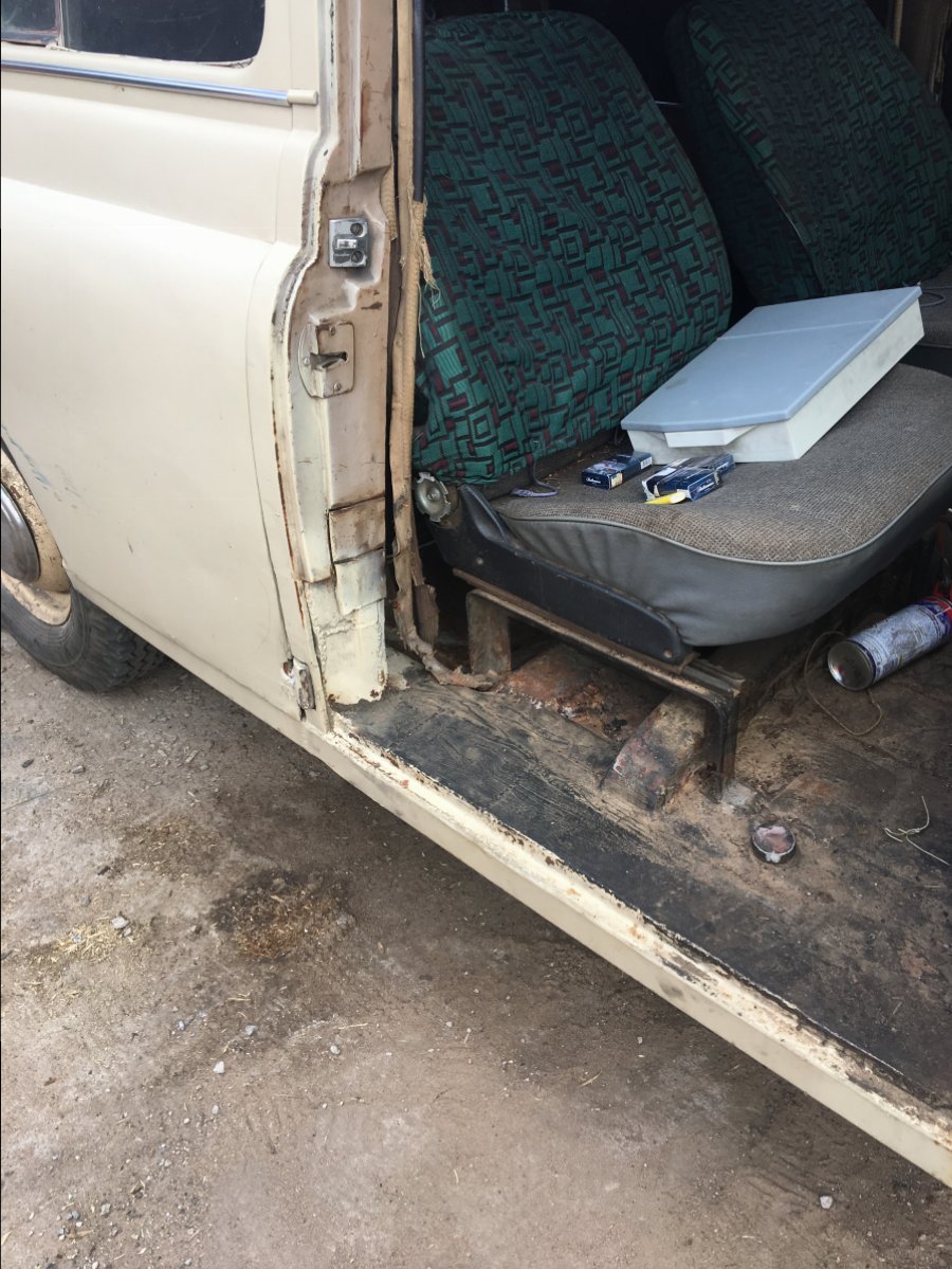

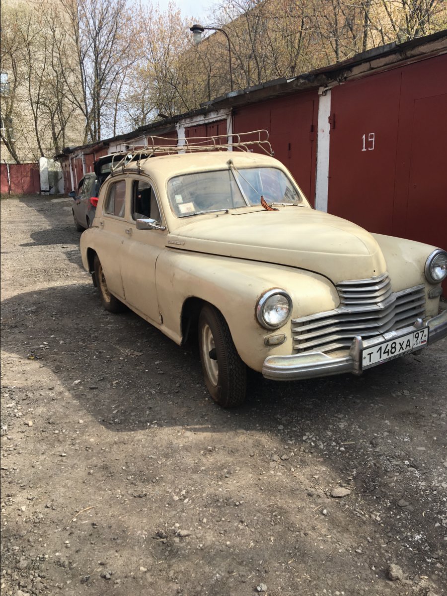

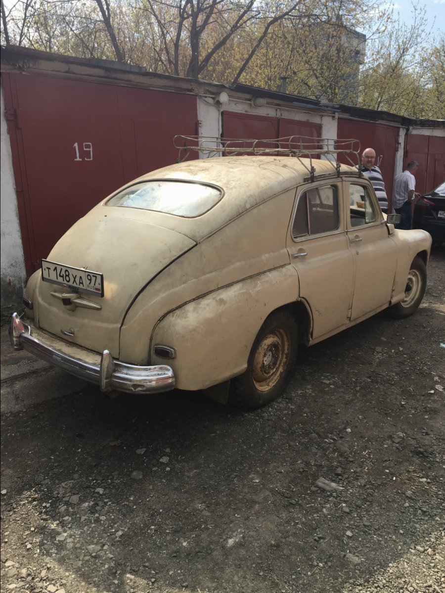

Всем добрый день вот и я решил написать про свою Победу давно хотел этот изящных и неповторимый автомобиль но до этого не решался и вот в конце апреля нашёл этот авто , сразу прошу строго не судить авто далека от оригинала мотор от 21 и много ещё колхоза но все что не нравится будет меняться в процесс машина с момента покупки с 55года в одной семье была , забрал её на эвакуаторе привезли после недолгих монипуляций машина завелась при том что её не заводили последние 7 лет до гибдд доехала своим ходом поставили на учёт с машиной шло в комплекте ещё газел запчастей )), часть новое часть б у в процессе все что не понадобиться буду менять на то что нужно мне или продавать.

Поздравляю,прошел первый важный этап,машина поставлена на учет!Удачи в восстановлении!

Поздравляю ! Хорошенькая ! Давай больше фоток . Не разбирай только сразу - не повторяй чужих ошибок ! Покатайся .

Нет буду по мере разбирать песочить а кататься мне есть на чем у меня ещё москвич 407 )

Поздравляю, успехов в восстановлении!

Поздравляю, машина действительно интересная и сильно привлекает внимание окружающих

Внешность машины я бы не назвал колхозной, вполне аутентичная. Успехов в восстановлении!

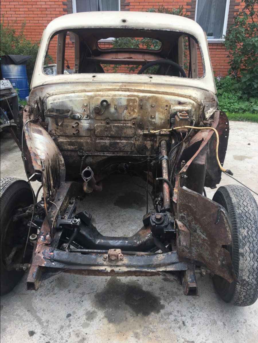

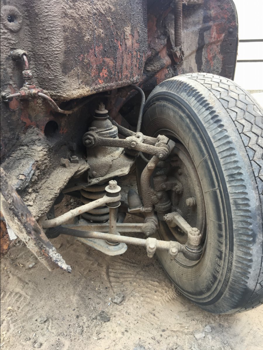

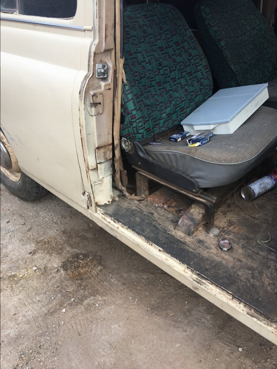

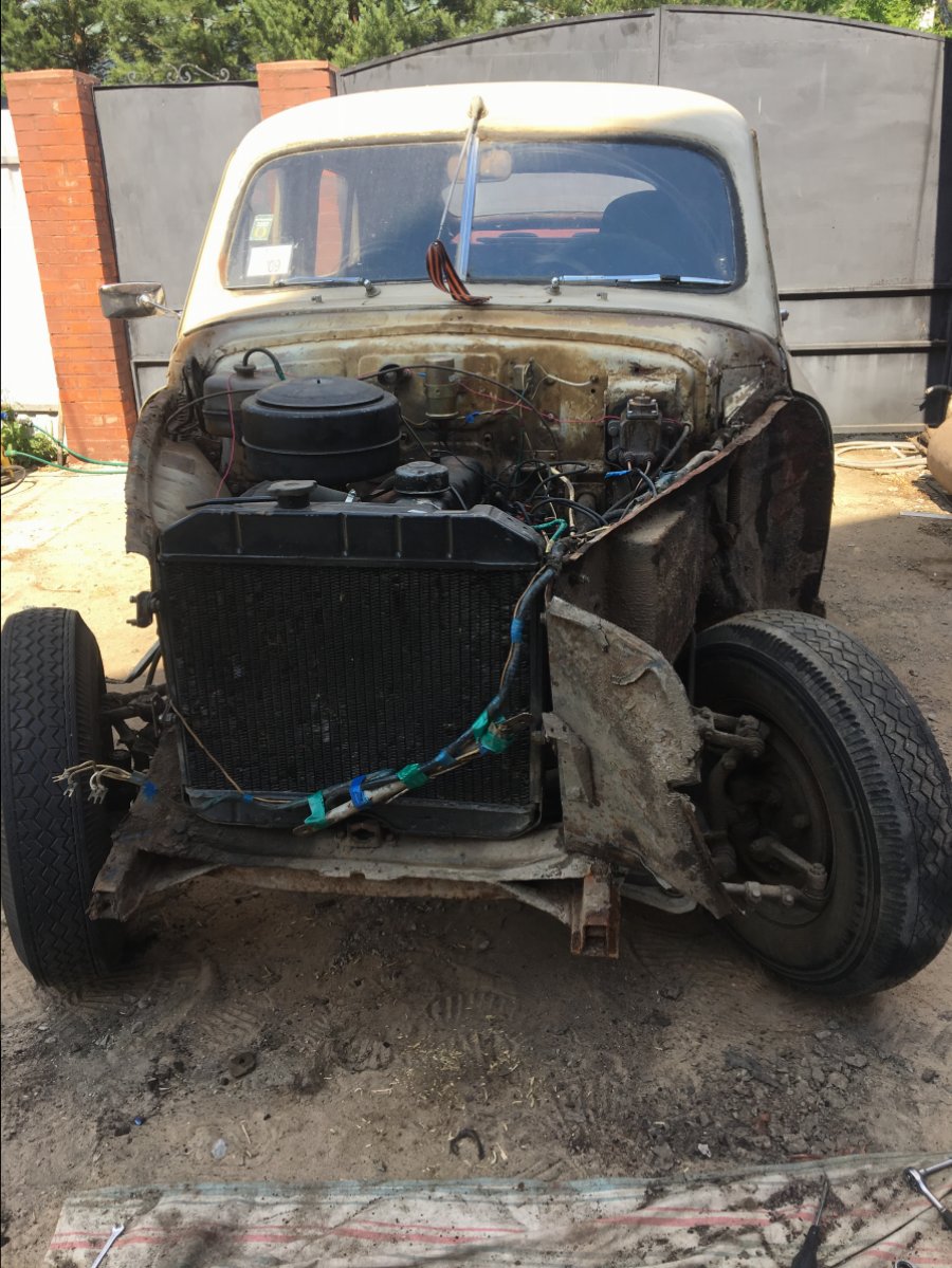

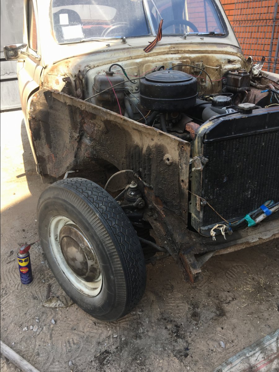

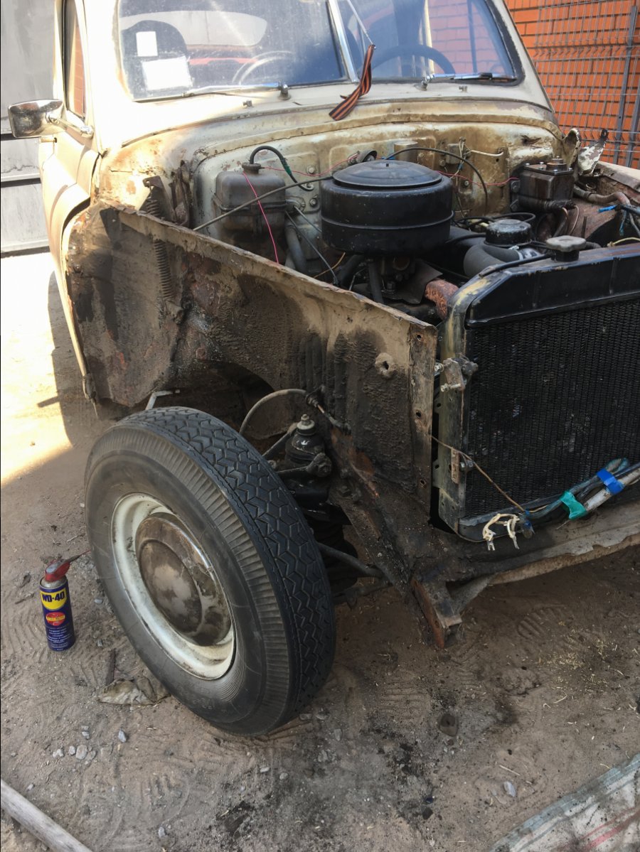

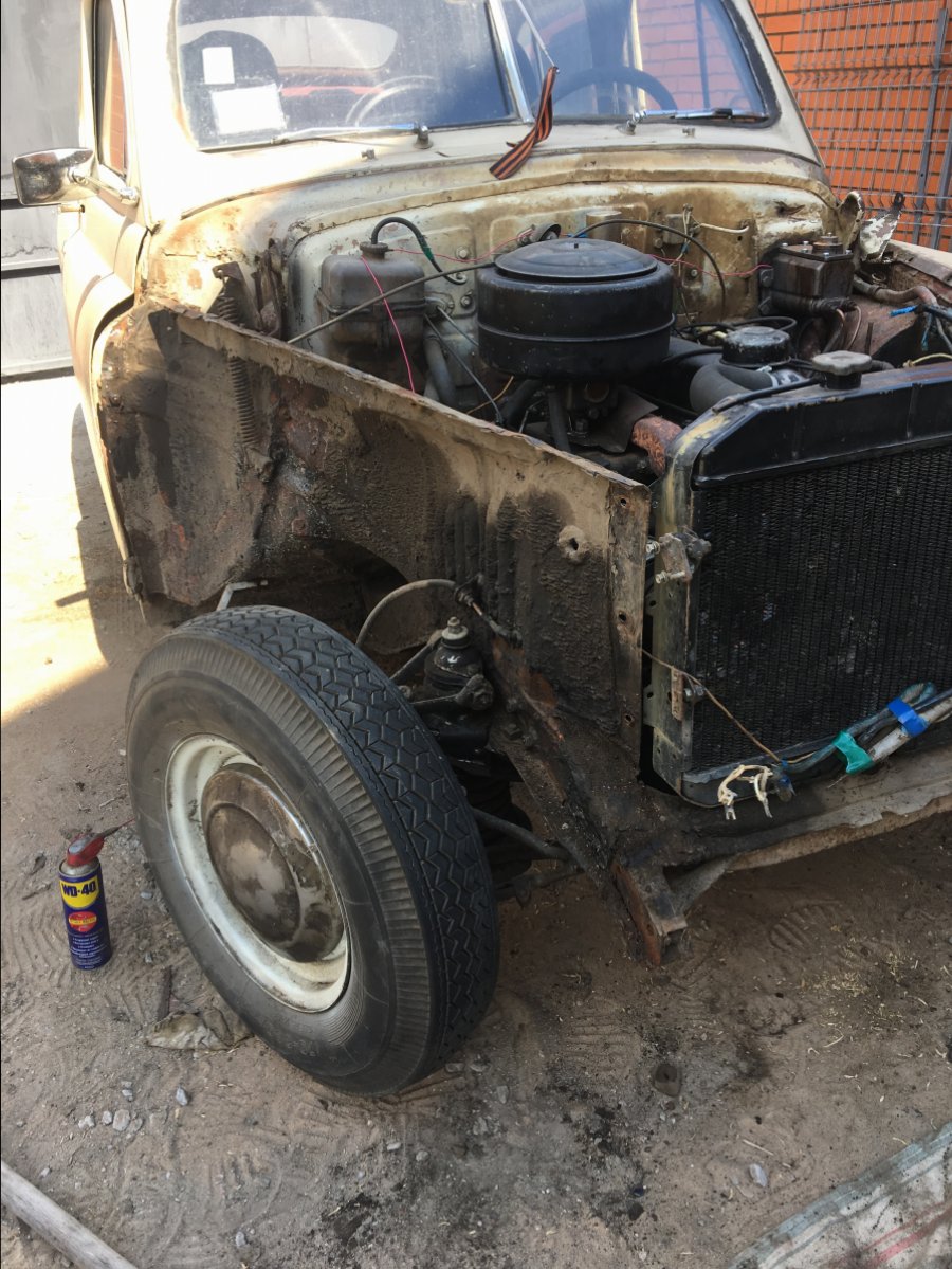

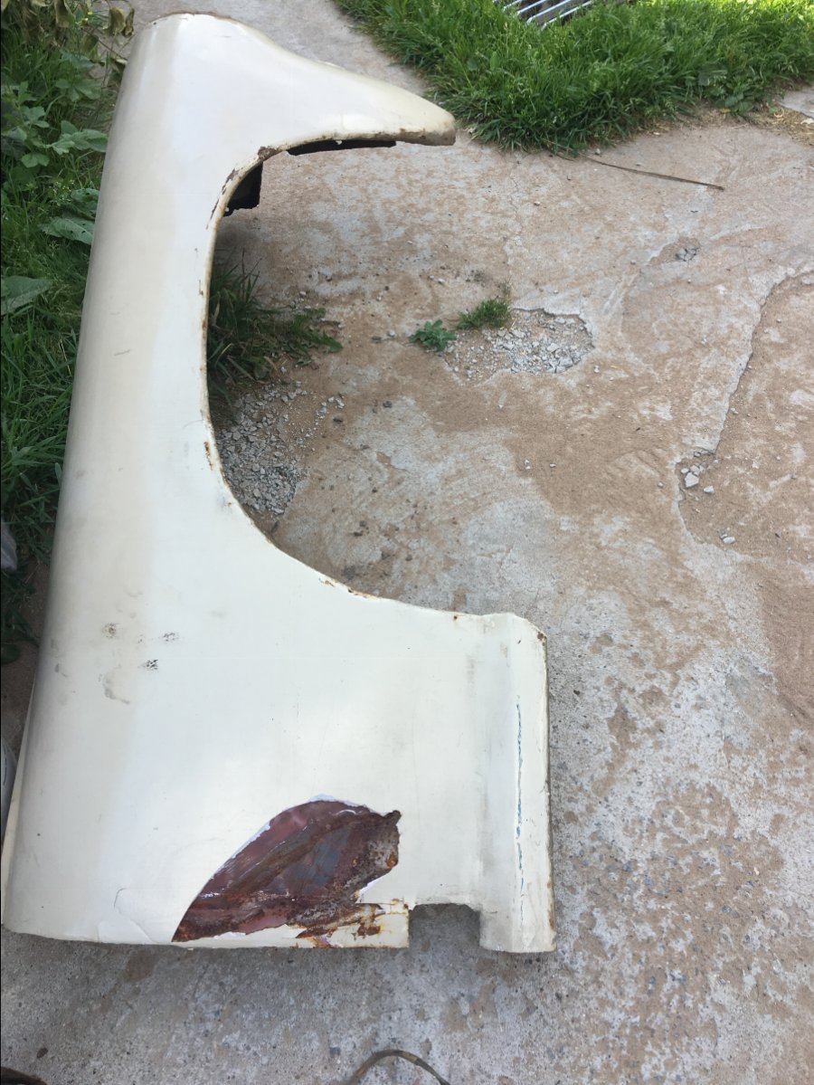

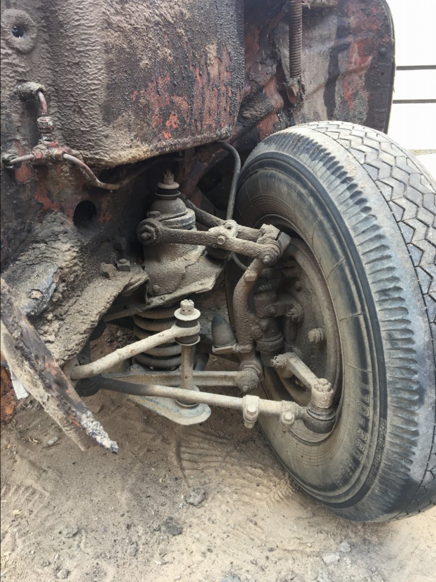

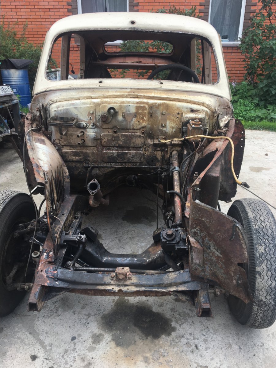

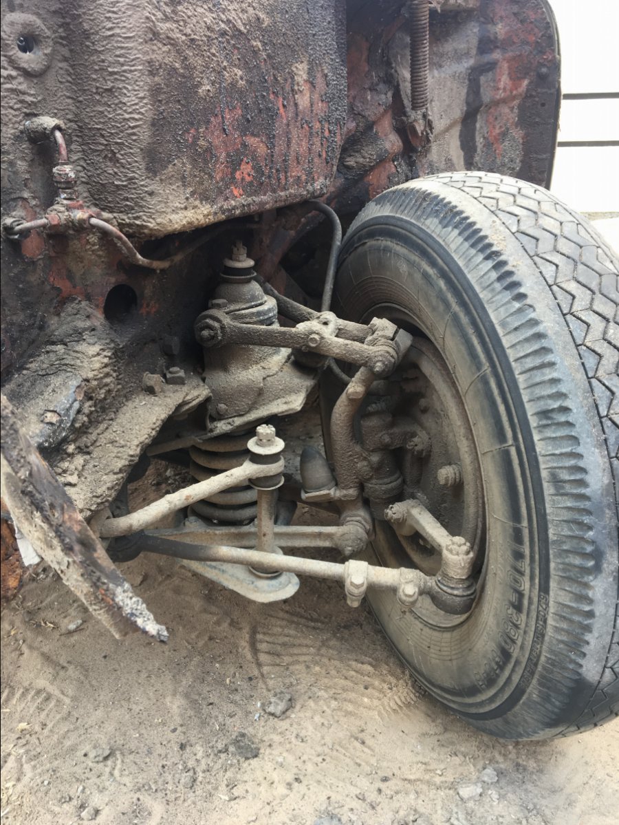

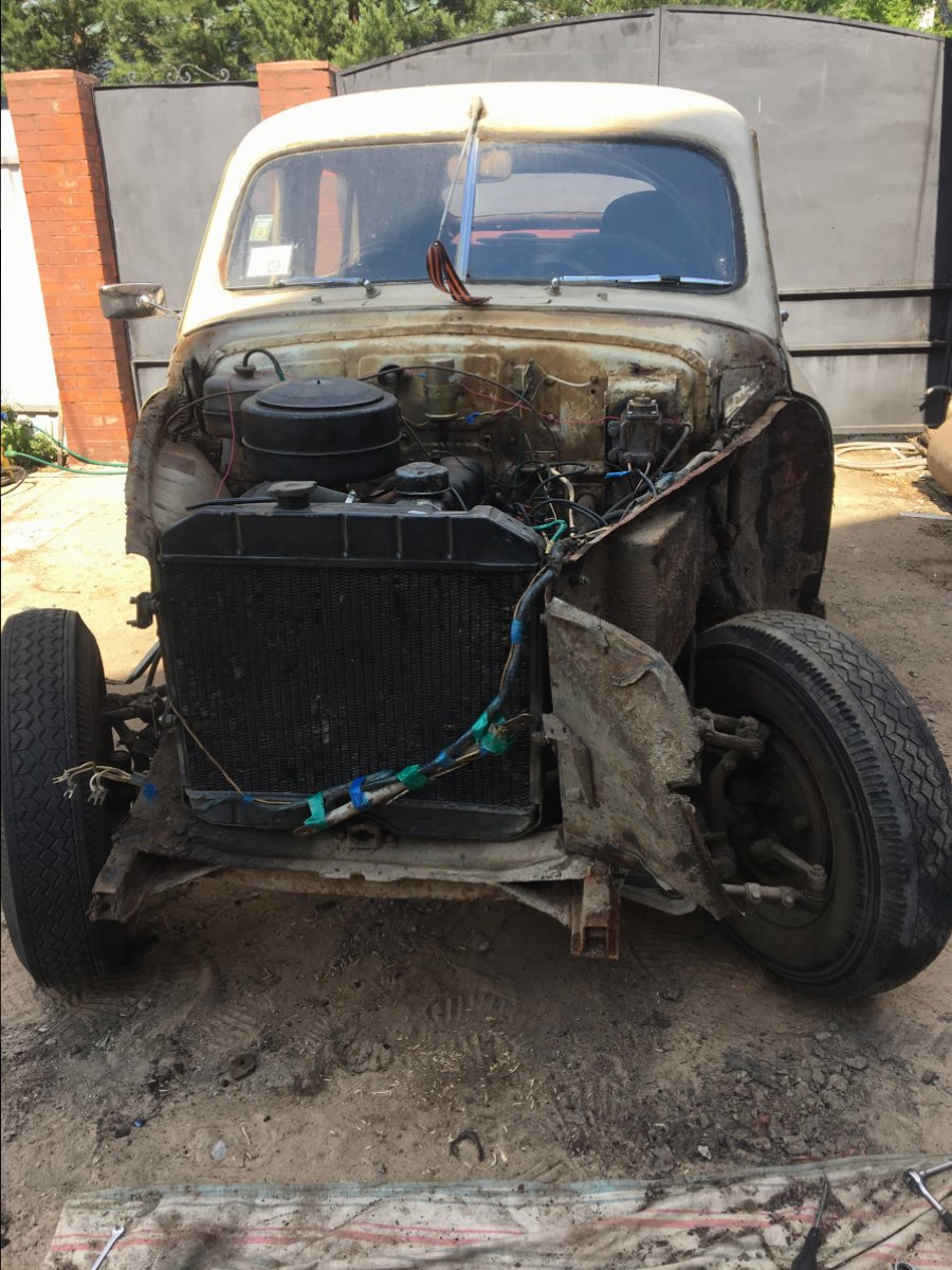

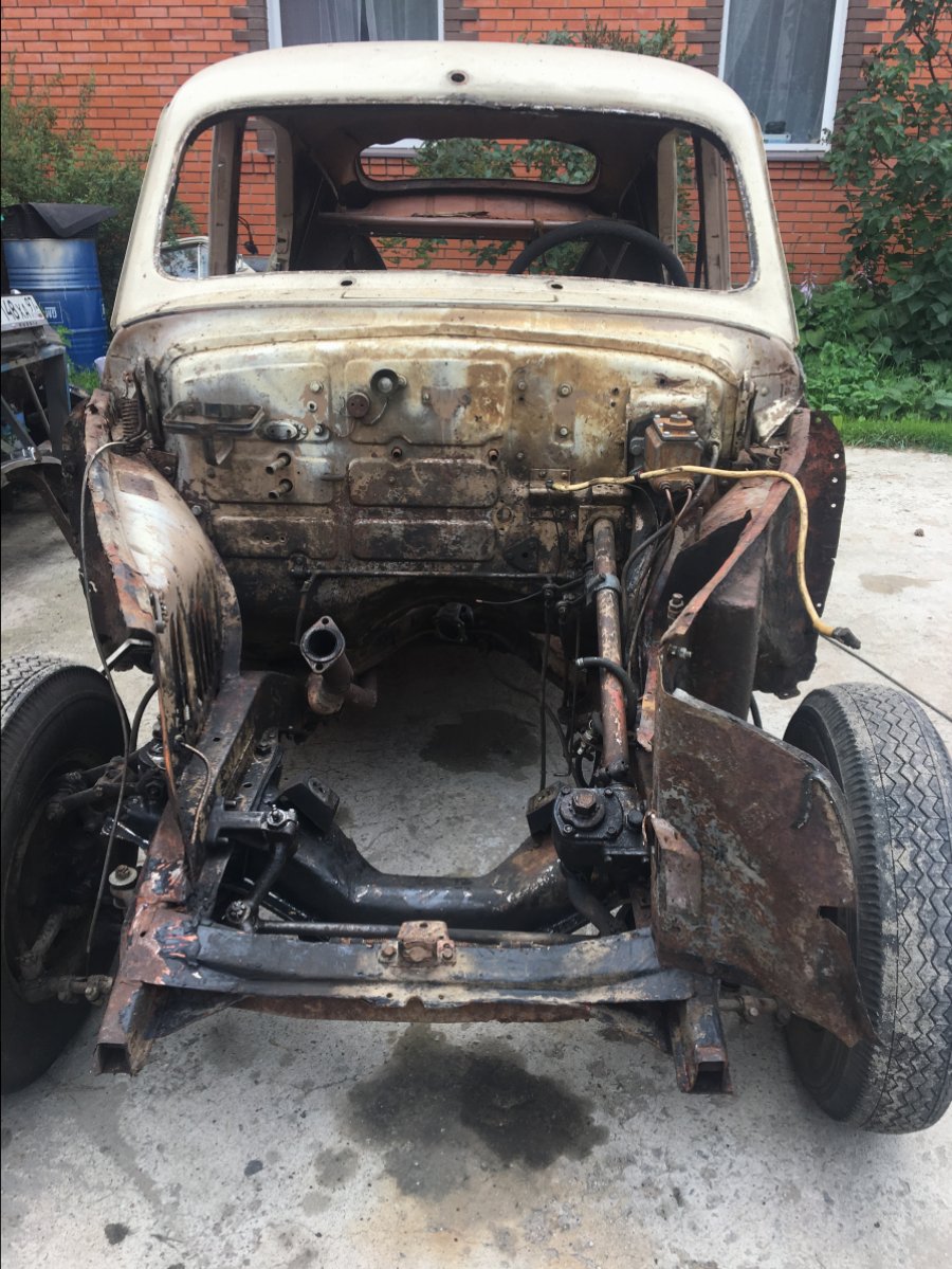

Вот наконец появилось пару дней чтобы начать раздевать свою мечту и неспешна песочить и ещё вопрос к знатокам от чего стоит подвеска ? Заранее спасибо.
System
03.06.2018
19
30
Московская Область

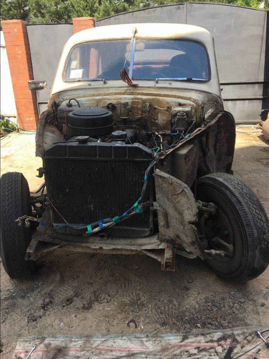

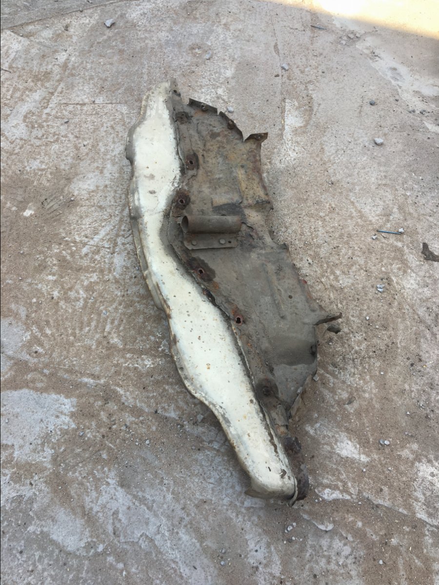

Вот часть снятого
8 737
27 044
От 21й Волги стоит подвеска.

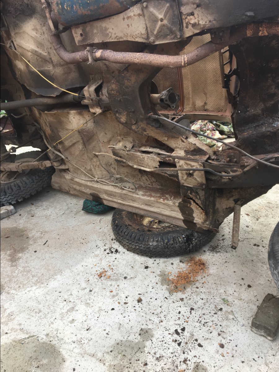

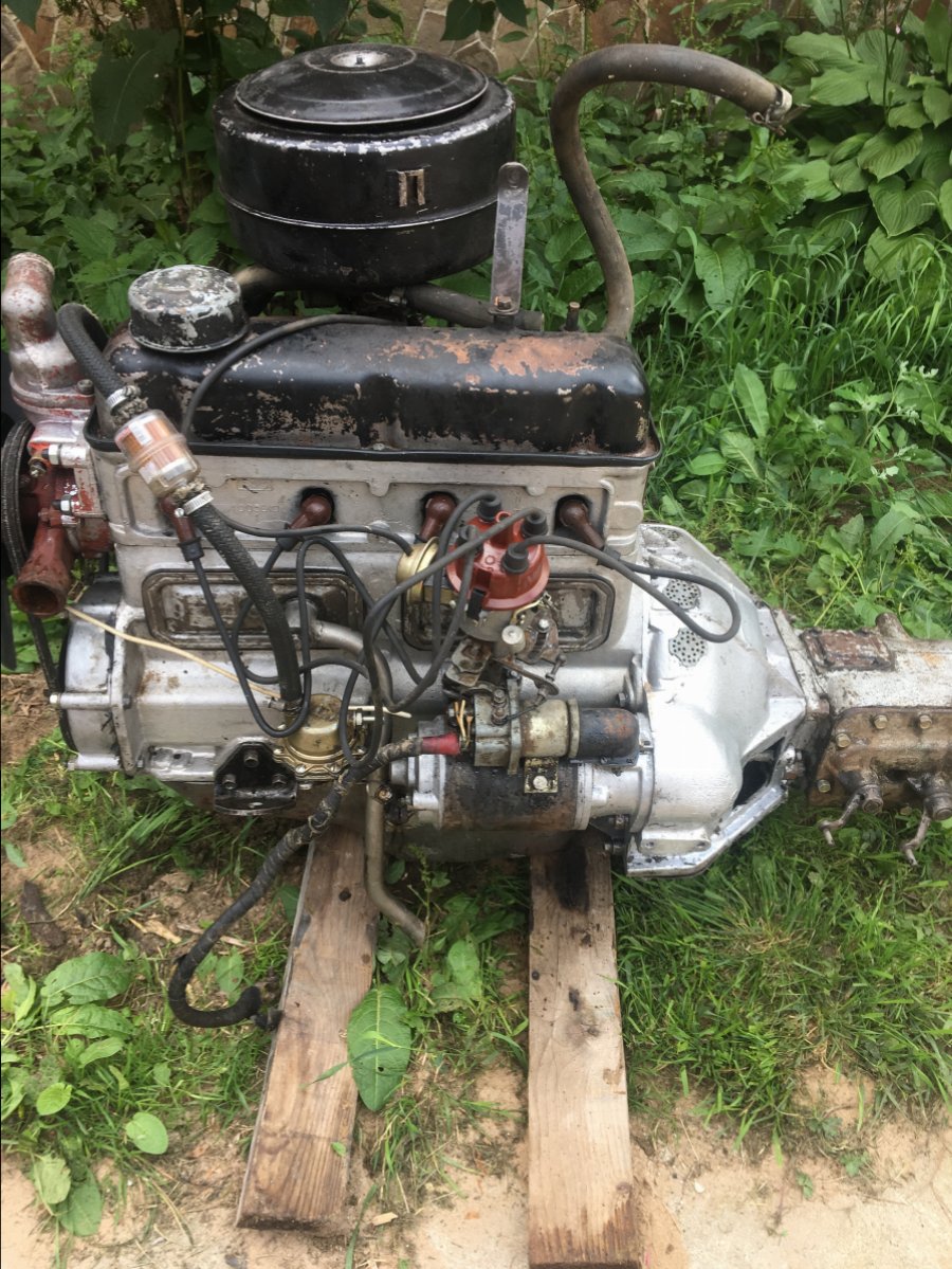

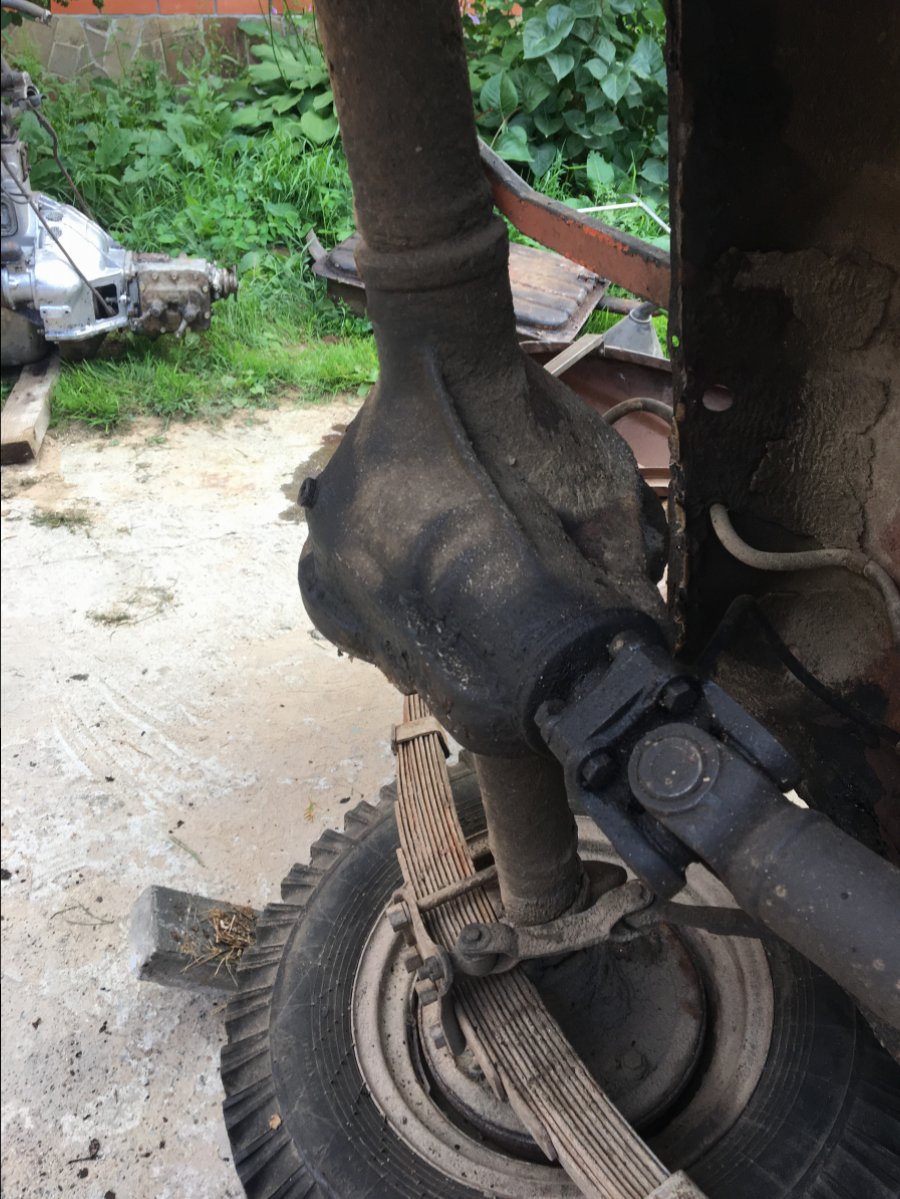

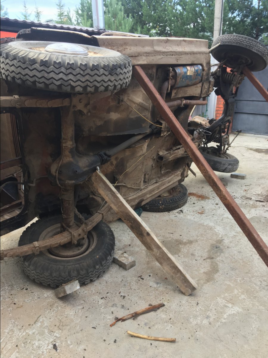

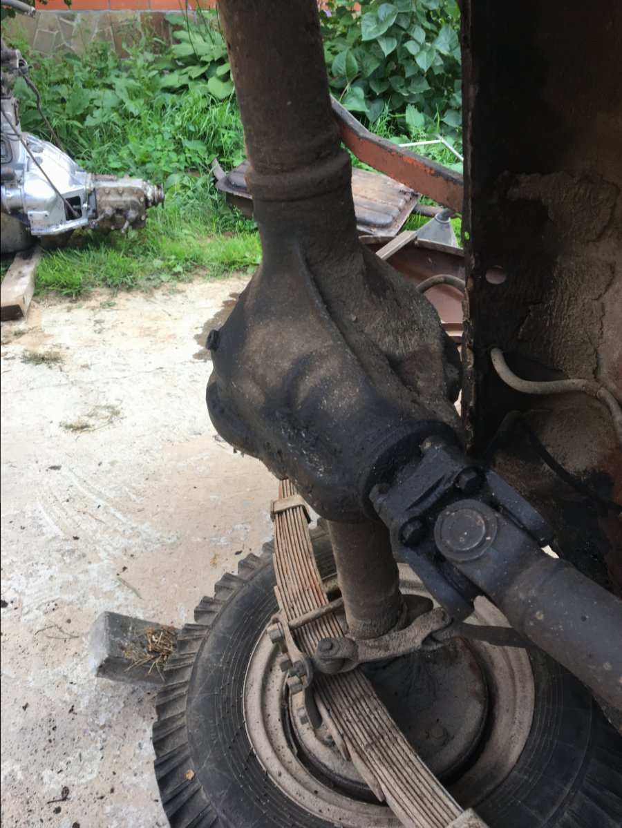

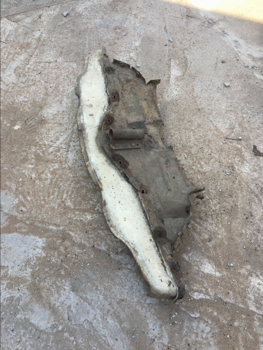

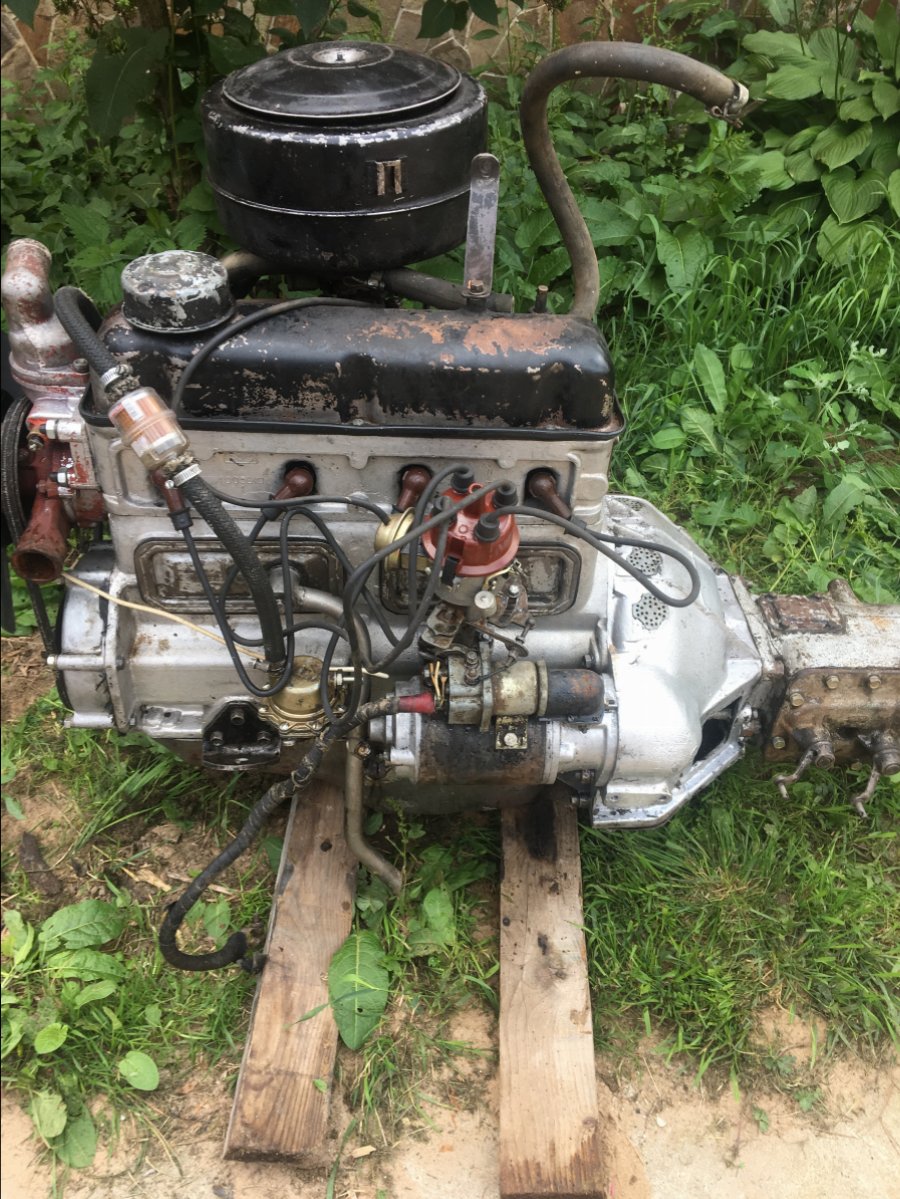

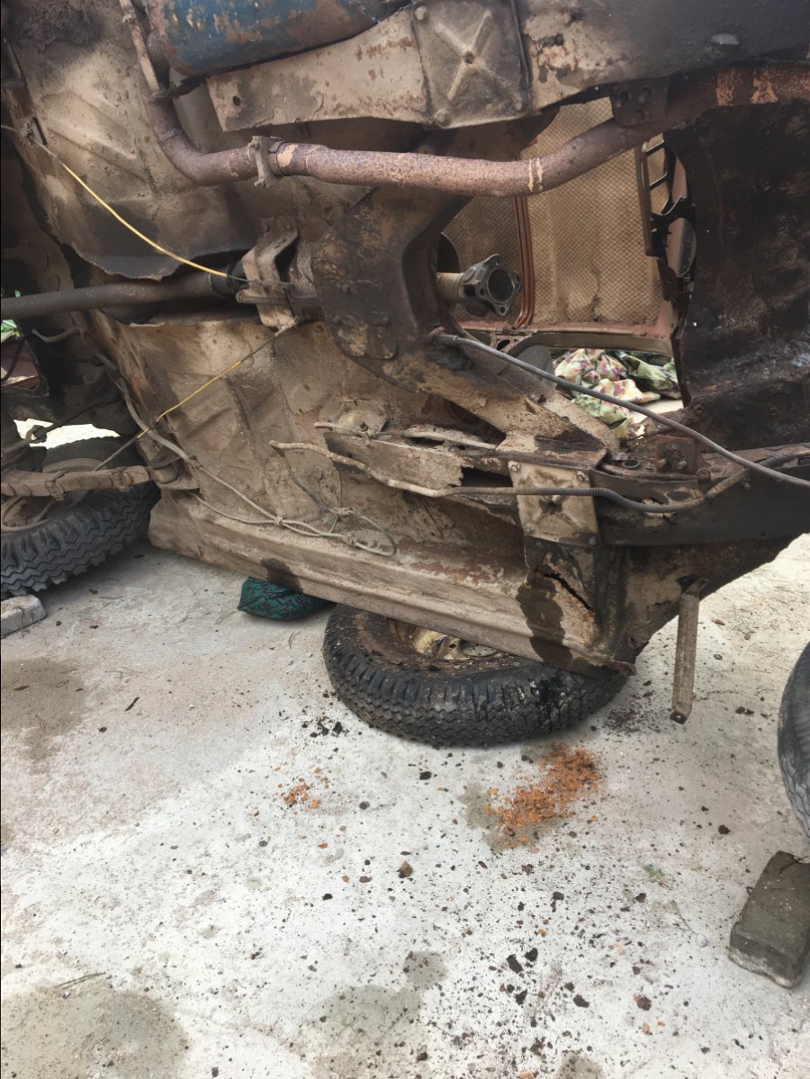

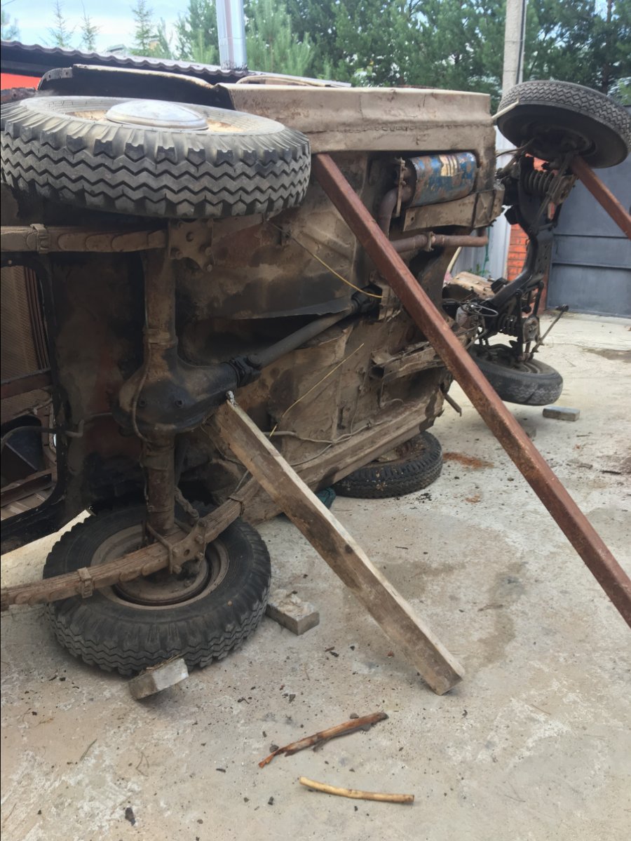

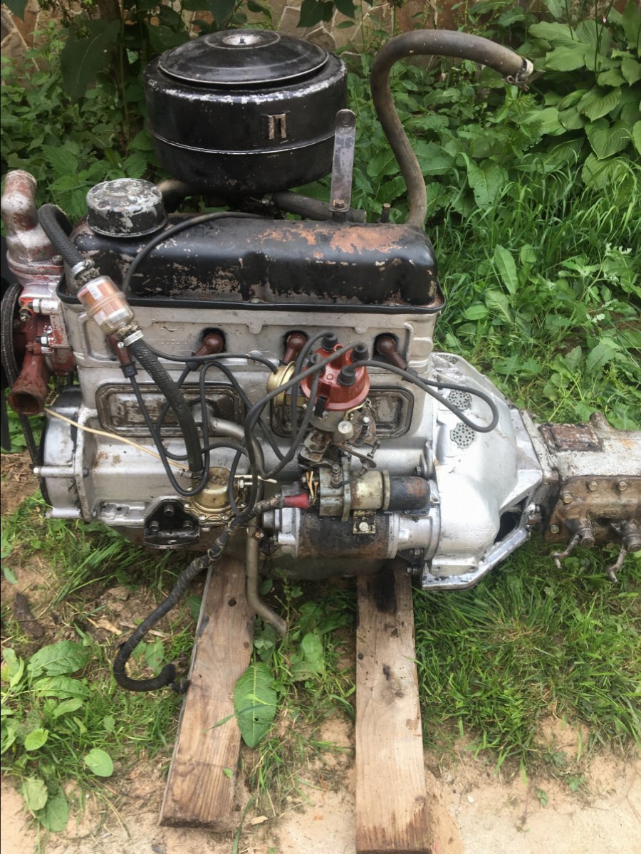

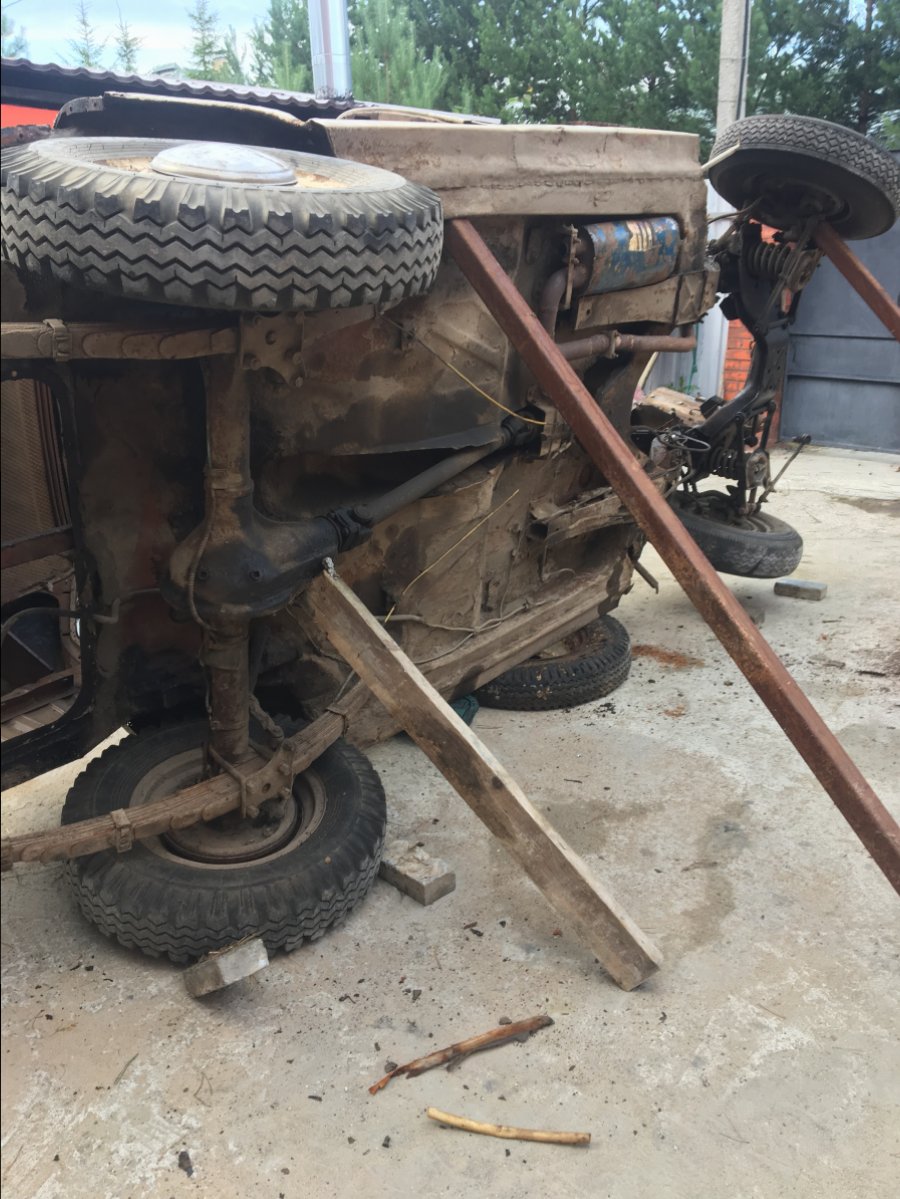

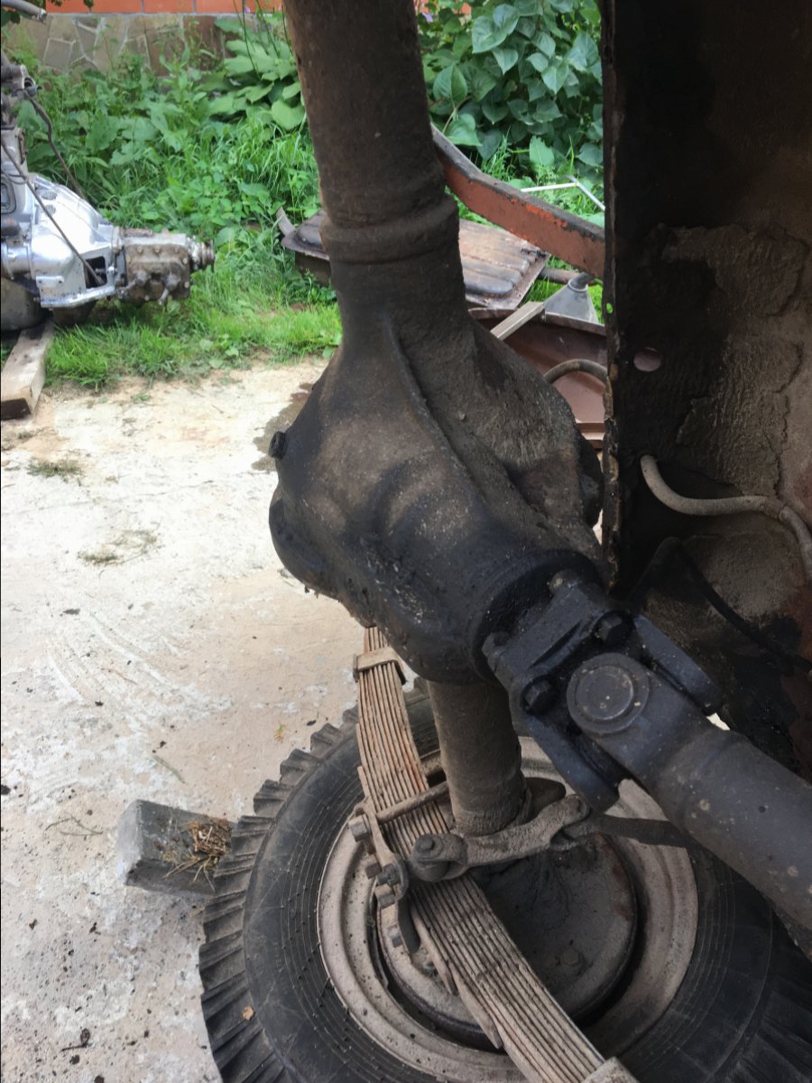

Вот немного времени сегодня позанимался с мечтой достал мотор с КПП разобрал все под капотом отмыл мотор иперевернул для начала песочить и варить днище и вот что увидел , похоже что задний мост тоже от 21 если кто знает подскажите пожалуйста.
System
03.06.2018
19
30
Московская Область
Вот начало
8 846
7 894
Так и подшипник подвесной
3 751
4 470
ХМАО Югра
Силовая вся от 21, а вот балки под коробку неувидел, снял?

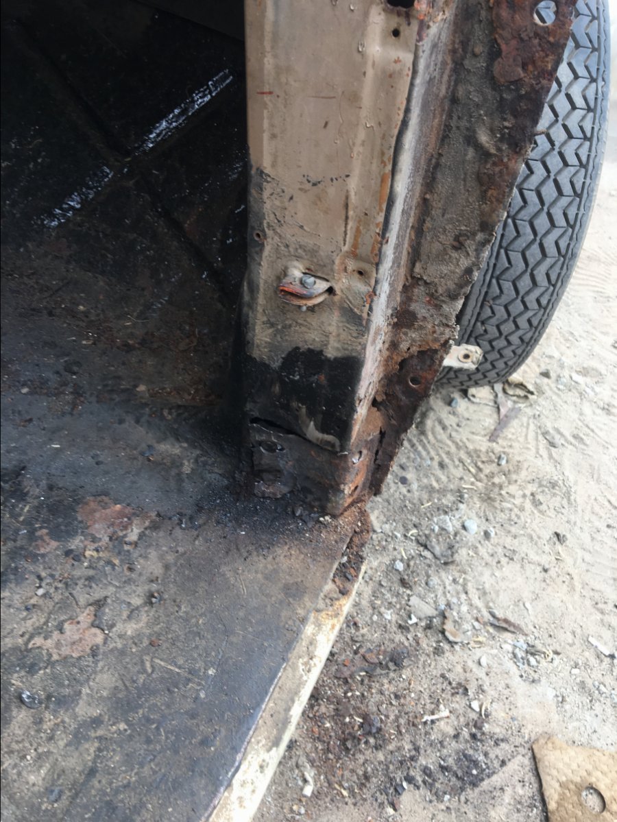

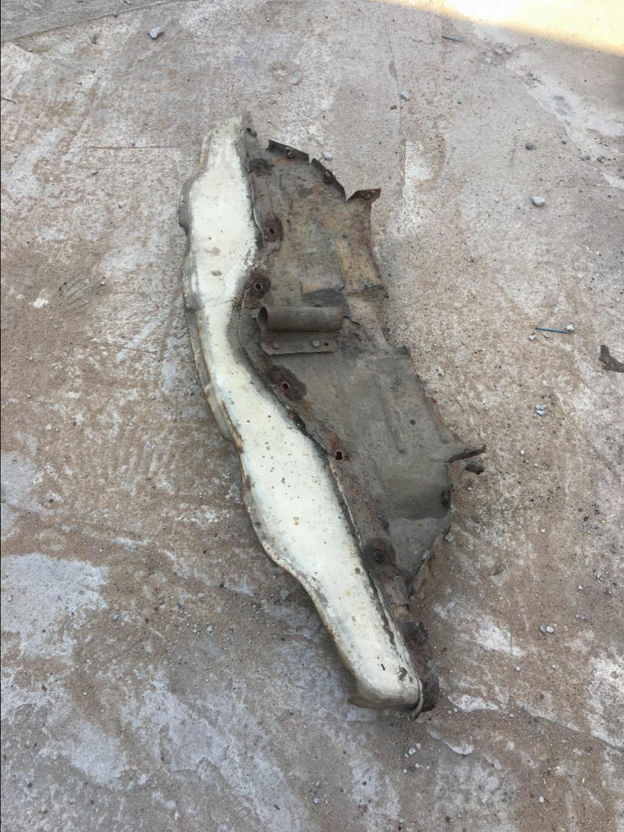

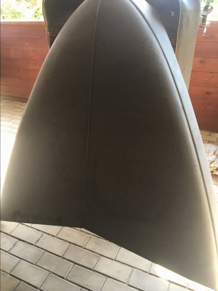

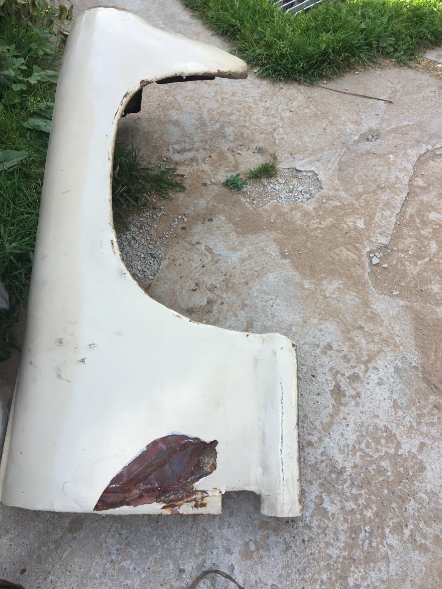

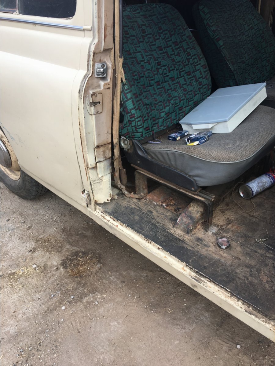

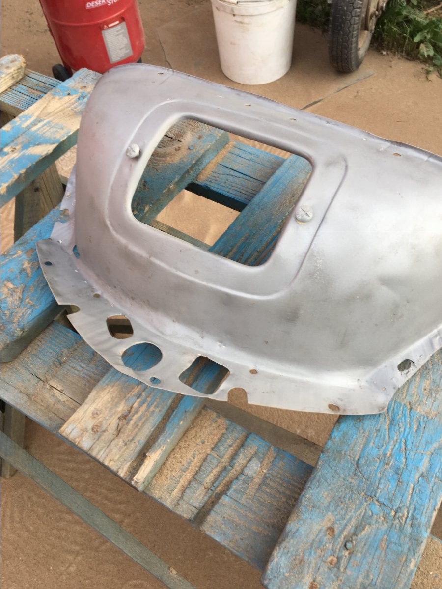

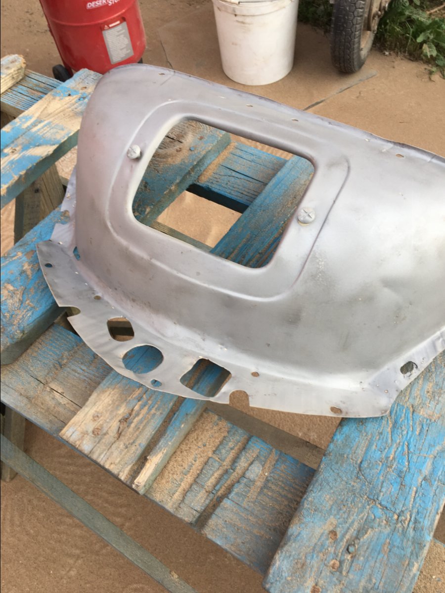

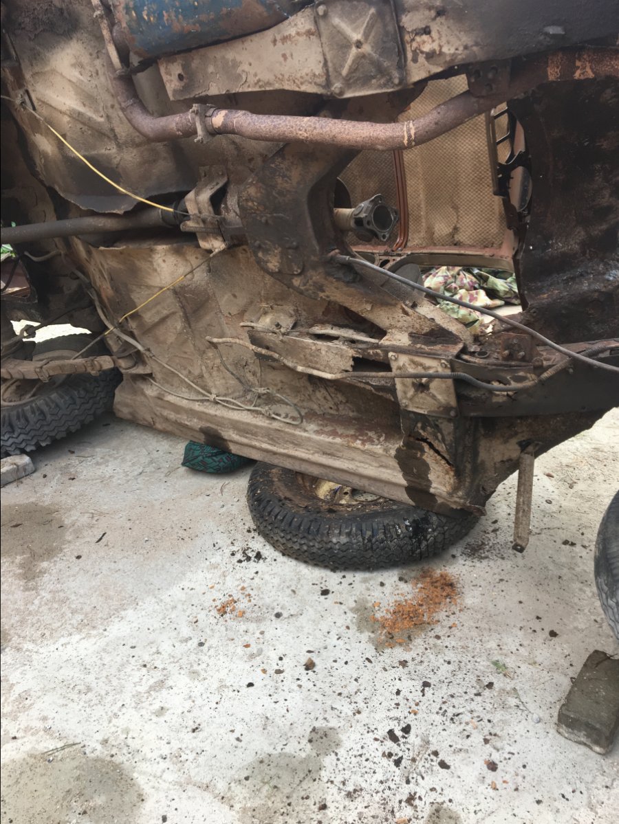

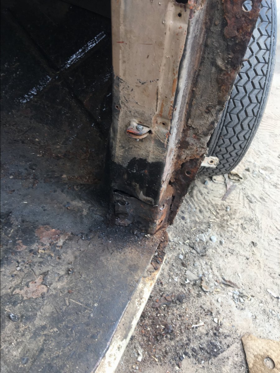

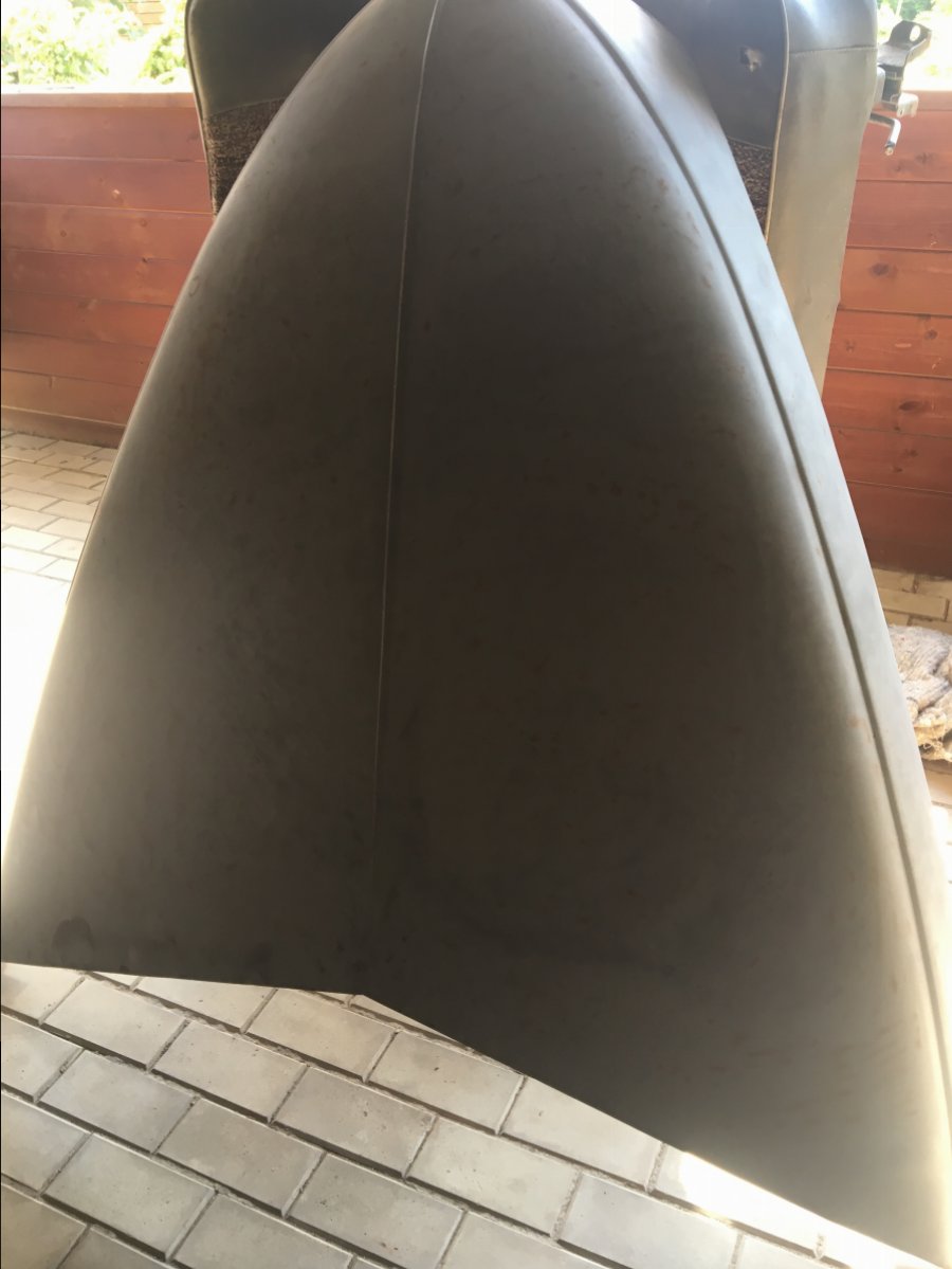

Всем доброго дня продолжаю работы с моей ласточкой переварил днище теперь пришло время закатов полностью срезал и сделал новые получилось на мой взгляд неплохо
