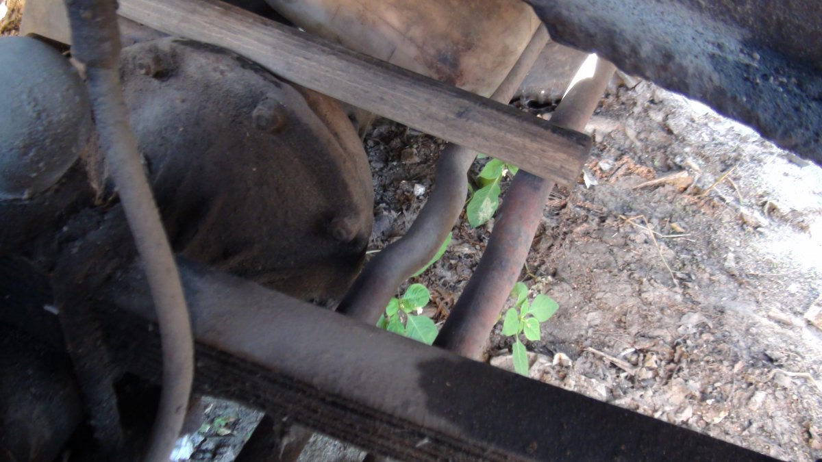

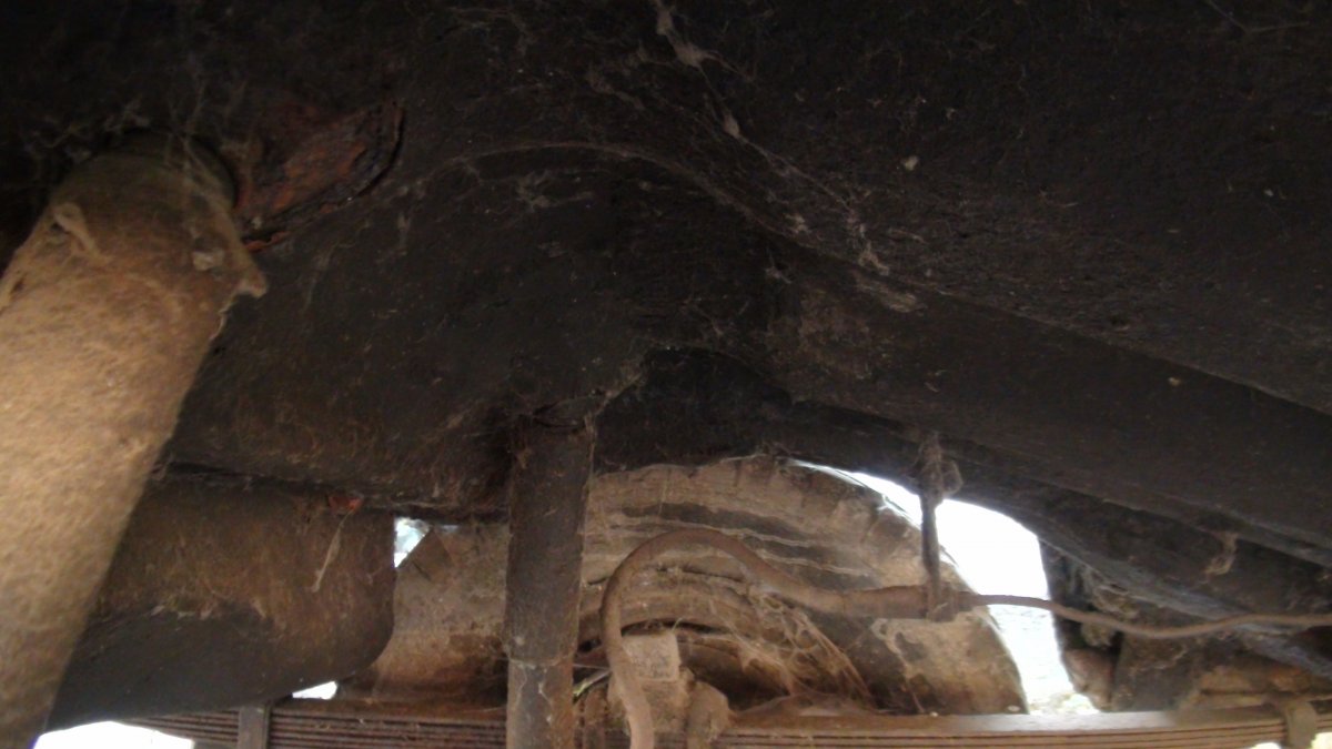

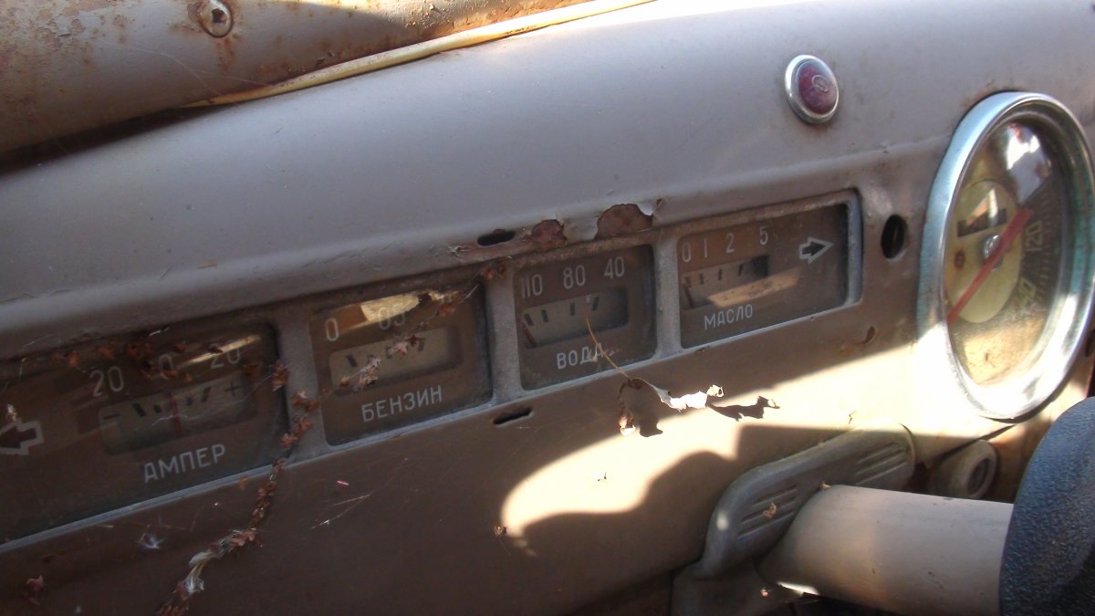

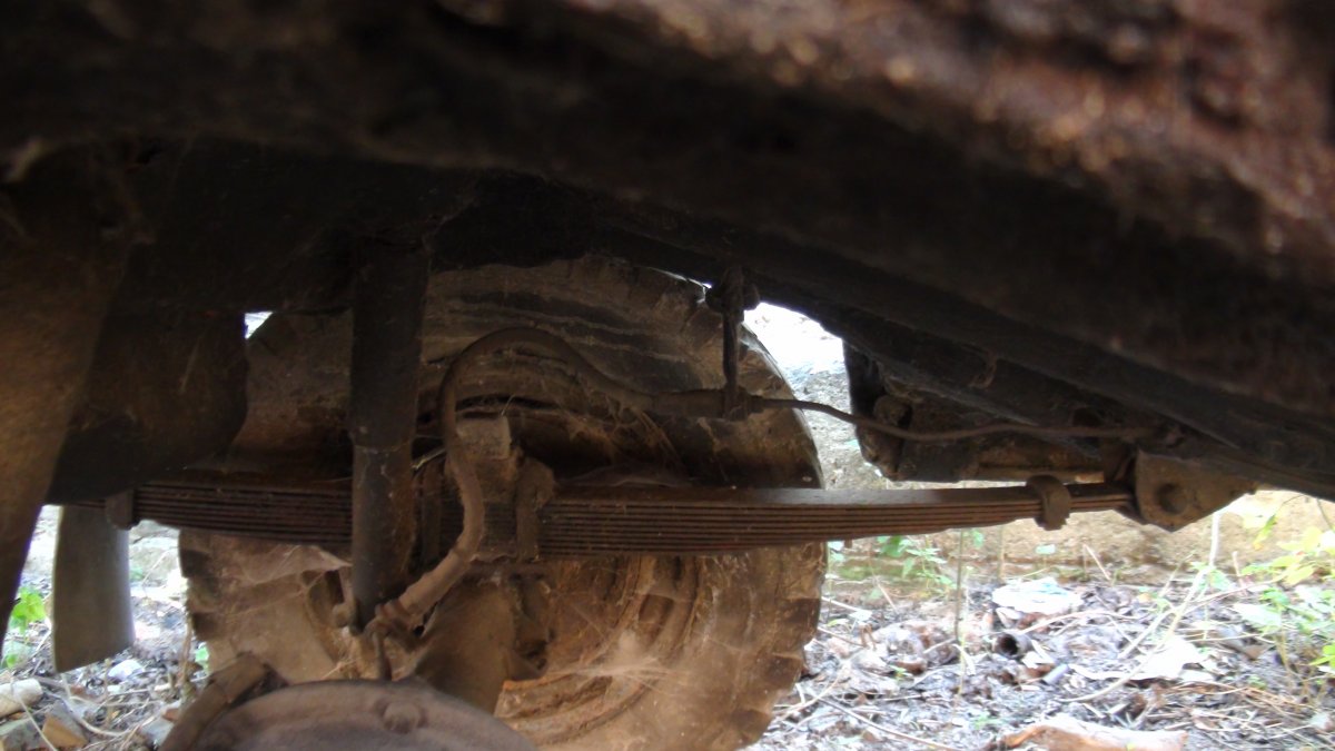

В общем, друзья мои, под мой прошедший др, судьба приготовила мне подарок -- нашлось вот такое чудо-юдо.
Съездили посмотреть сегодя, моя вторая половинка слабо разбирающаяся в данных "автозверьках", но дико желающая что либо подобное всю дорогу обратно приговаривала "Надо забирать!"
Я как более опытный человек терзаемый некоторыми сомнениями решила всё же посоветоваться.
М72 ли это?

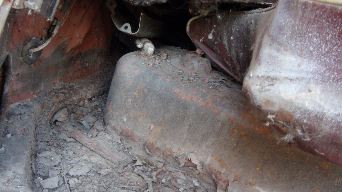

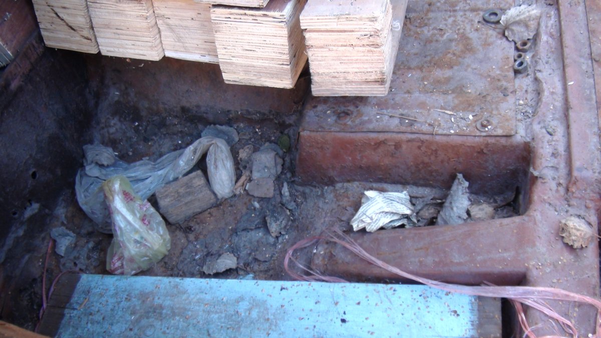

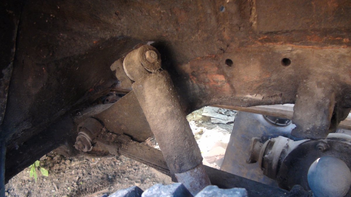

из того что я увидела -- кузов со странным полом ( я почему3 то думала что у м72 вообще все ровно сзади), множественными (на мой взгляд заводскими) усилителями и коробами, порогами не такими как у победы ( декоративная часть ,однослойная,полностью повторяющая очертания низа крыльев), за ними сантиметрах в 15-20 короба, бензобак странной формы 100литров, выпирающий как вниз так и вверх,горловина которого уходит в крыло, на верхней части бака крепежи под (я так поняла) полочку, в уровень с уголками полочки, полноприводная трасмиссия, мощное РУ, рессорная подвеска спереди и сзади ( с телескопическими амортизаторами, хм?) , не нашла на передней планке возле лобового отверстий от омывателей, на капоте символика "победа", в документах написано М72.
Сделала столько фото сколько успела -- села камера(((
Прошу опытных М72водов и знатоков таковых дать мне надежду или отрезать мысли о данном авто, остальных просьба не флудить в теме догадками и философскими размышлениями о сущности бытия данного автомобиля и моего в том числе.

Фото не очень информативные, но скорее да чем нет.

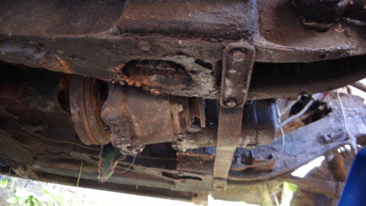

Смущают задние концы передних рессор приделанные к внутренней стороне подрамника.
Ждём старину Джека.

Однозначно не М-72. На этой машине нет ничего от М-72. Человек который все это сделал, очень хотел себе такую машину

а как же документы? тот с кем я общалась -- второй владелец, первый был водителем этой самой машины в опкоме, получивший ее после списания.

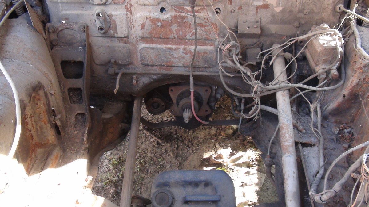

Из всего родного что осталось от М-72 - это документы. Если конструктивно : Подкосы передних лонжеронов не М-72, Нет отверстий под информативные таблички под комбинацией приборов (или они закрашены) Черепаха КПП и Раздатки самодельные, присутствует тоннель кардана ,на М-72 его практически нет, передние рессоры выведены наружу лонжеронов а должны быть внутри ( на фото выемка в лонжероне присутствует но нет оригинальных кронштейнов. Передний мост УАЗ. Сзади передних лонжеронов не видно кронштейнов под траверсу раздатки. Что бы сказать точно на 100% нужно хотя бы фото моторного щита из салона. У М-72 там усилитель на уровне крепления подкосов.

Согласен. Усилители лонжеронов от ГАЗ-21, пол жестоко переварен, про концы рессор вообще молчу. Отсутствие дырок на торпеде под крепление табличек о режимах работы трансмиссии то же намекает, что это была обычная М-20.
Вот меня смутили выемки в лонжеронах? Если это самопал то очень ровный... но зачем делать выемки если ставить рессоры снаружи... просто какой то разрыв шаблона.
