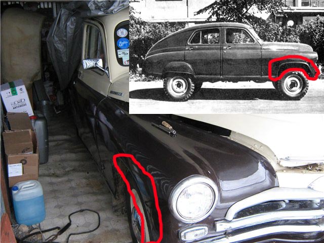

хорошая тема..у меня тоже вопрос ? есть глушитель который крепиться параллельно кузову под полом переднего пассажира ,а на многих картинках и фотографиях глушитель крепиться поперек машины в задний части между баком и задним бампером. вот у меня он стоит тоже сзади. так где его правильное месторасположение. может это зависело от модификации победы или спец машины скорая ,милиция и т.д.?

значит у меня от 72 все стоит? к стате на торпеде было 8 отверстий под приборами.для табличек наверное?. может у меня изначально была м-72..какие есть еще различия видимые..задние рессоры у меня без проушин...

А где можно увидеть фото вашей выхлопной системы и вообще машины. На торпедо М72 ставились две таблички на 8ми заклепках. Видимые признаки - это своеобразные откосы лонжеронов и дополнительные короба днища, также своеобразные лонжероны под передние рессоры.

Еще фото:
7 443
2 401
Судя по фото в гараже, твоя машина действительно может быть М-72.На верхней гаражной фото виден бортик по нижней части крыльев.
У обычных Побед такого бортика нет.
Но крылья-то могли быть и заменены. Как и выхлопная система :)

4 769
как это нет бортика? у всех обычных крыльев внизу как бы отштампованное продолжение порога...

Не-не-не, прошу простить за мой пльохой рюсский... Я имею в виду край колесных арок. У Побед это место плоское, а у М-72 там бортик/кантик/выпуклость вдоль арки.

я нигде никакого выступа в упор не вижу... :D

Я имел в виду вот это:
Но дело ясное, что дело темное. Надеюсь, Андрей приедет на очередное 9-майское мероприятие и вживую будет гораздо понятнее, чем при гадании на фотошопе :)

выделено то, что является чистым оптическим обманом здрения, абсолютно гладкая арка...

Убедил.

арки там были не большие прогнившие я их срезал..!!! сейчас все ровное это точно....
