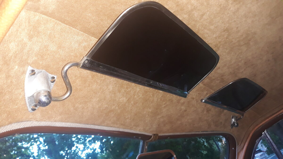

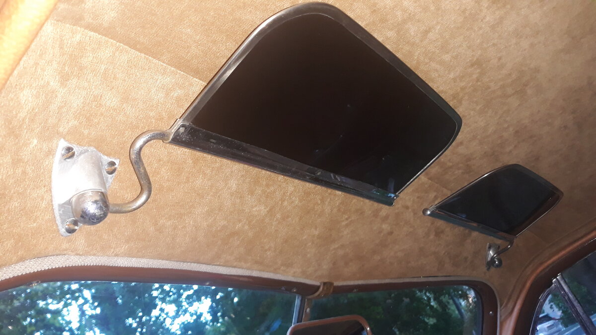

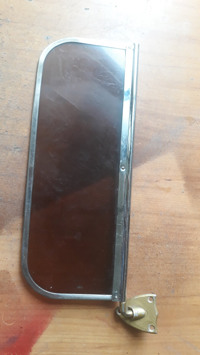

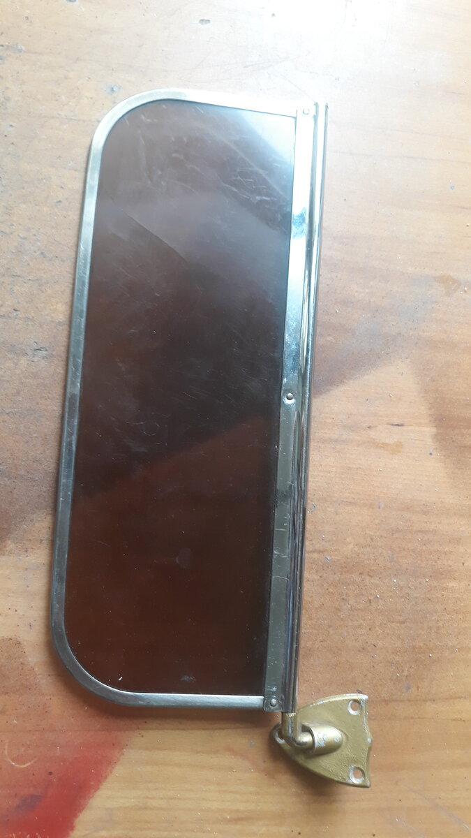

Если эта тема уже есть,то прошу прощения .
А вопросы у меня такие..
1.Тот козырек что на фото он второй серии или более ранний?
2.были ли козырьки первой серии и чем они отличались?
3. Мог ли стоять на прбеде 1954 года козырек от третей серии?
4.какого цвета были оргстекла этих кощырьков и зависил ли их цвет от цвета кузова машины или цвета салона?

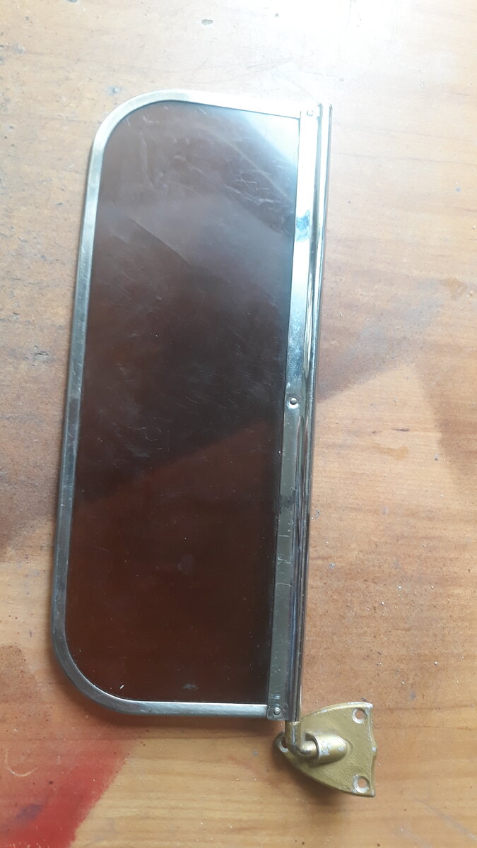

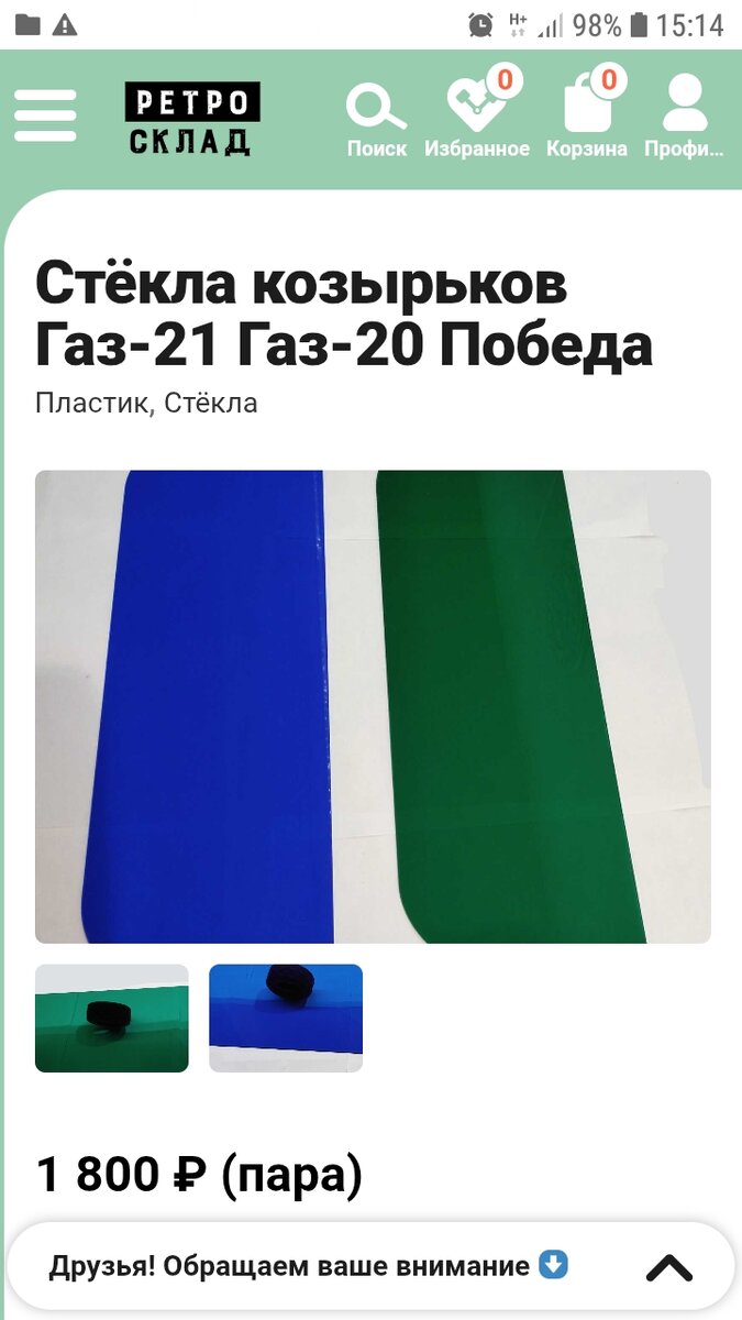

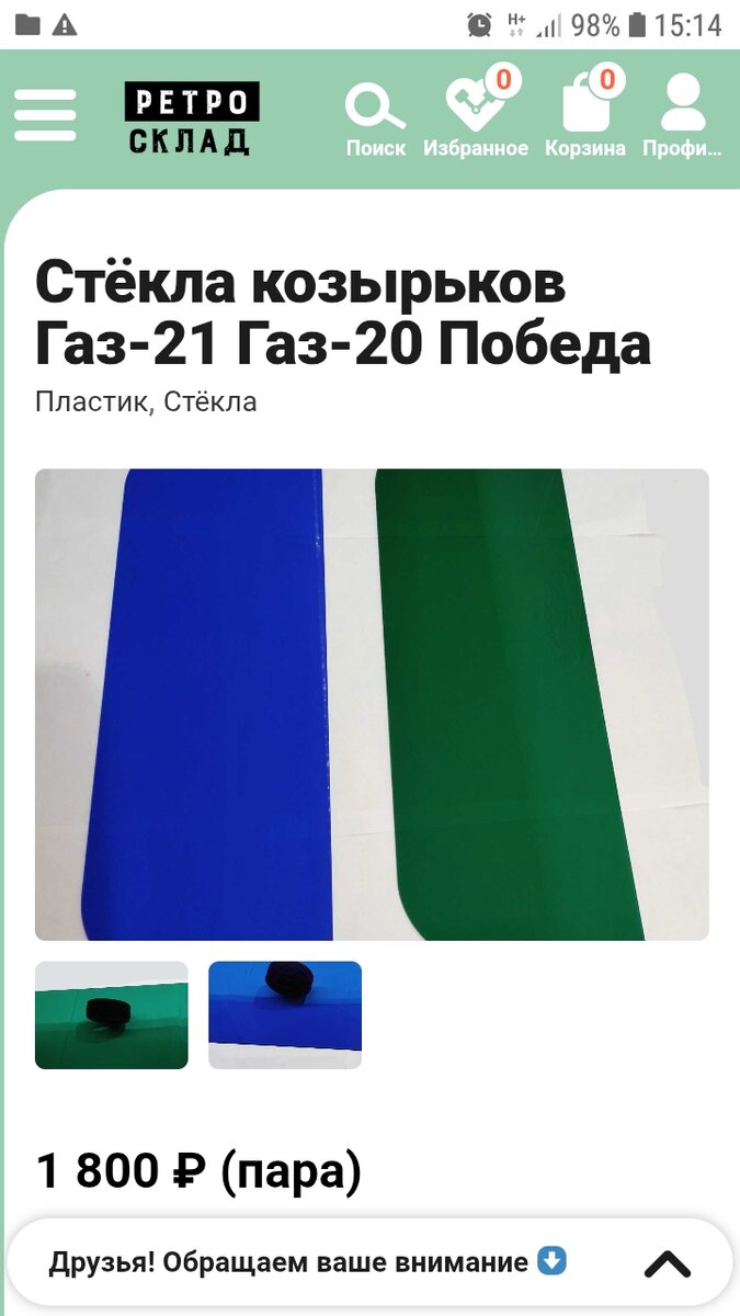

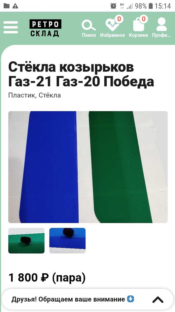

Я в интернете видел например фото цветных...но это новодел наверное,фото прикладываю,они там цветные..но я встречал например темнр коричневые и на одной победе стояли оранжевые,но те из целюлоида и с родными заклепками поэтому точно не наводел.
Вот поэтому то и заинтересовало.
Просто так делали разноцветные или в этом был какой то смысл?.

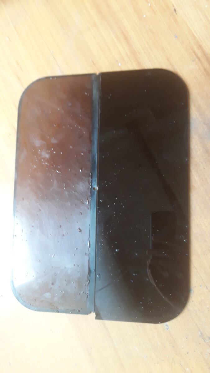

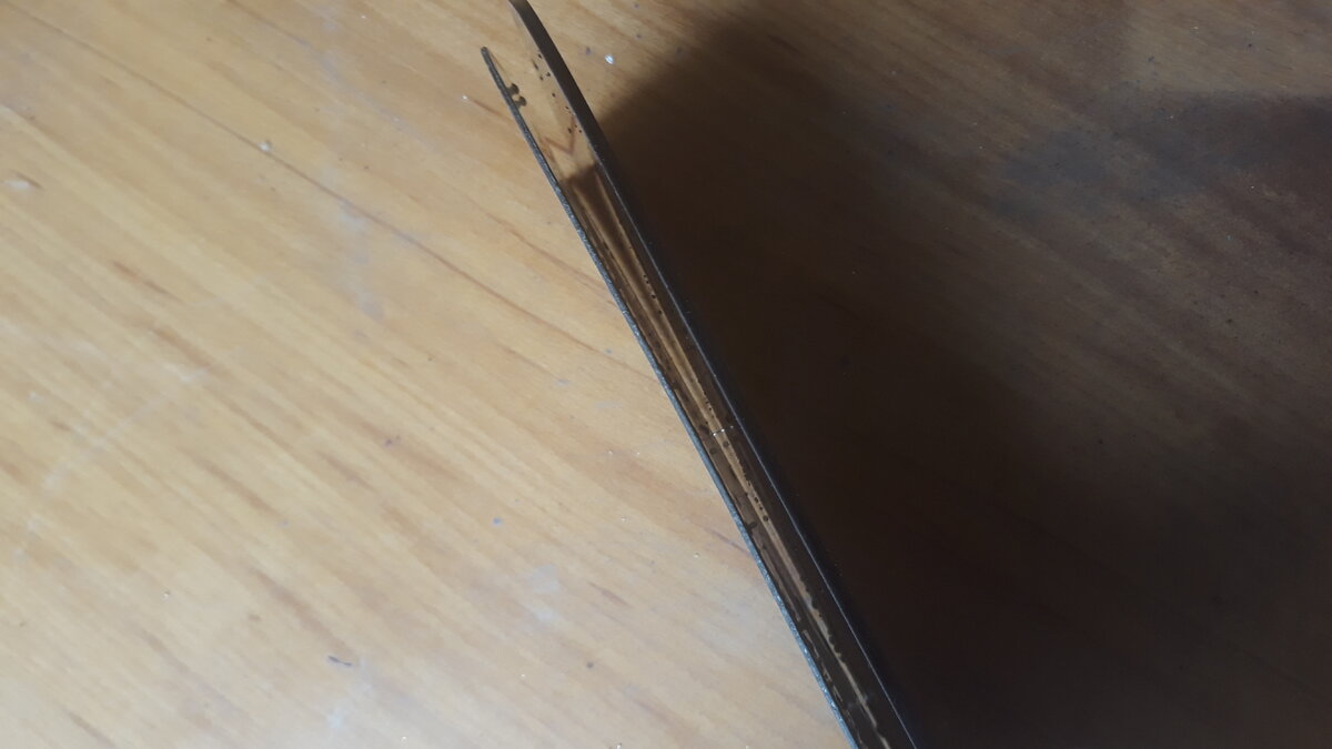

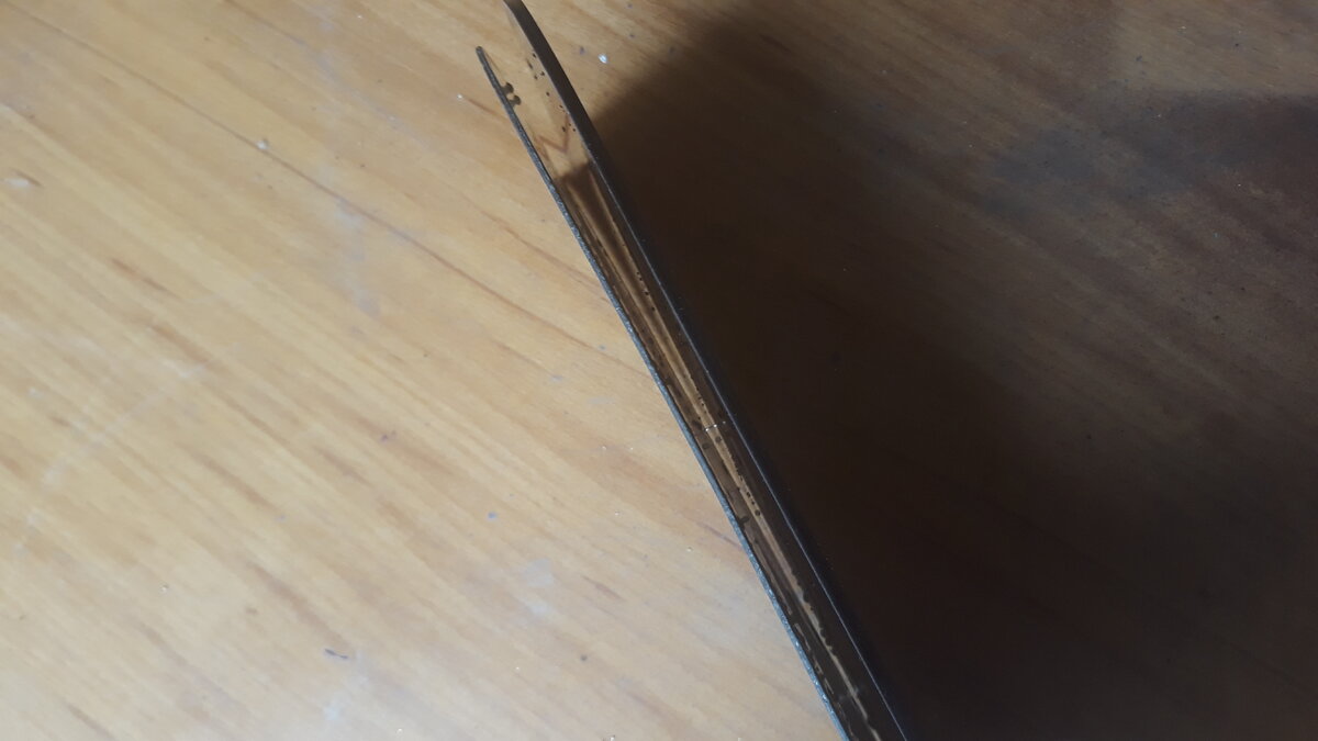

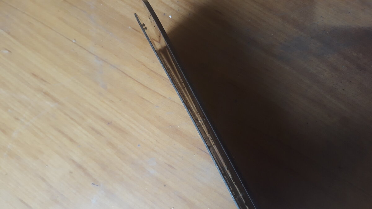

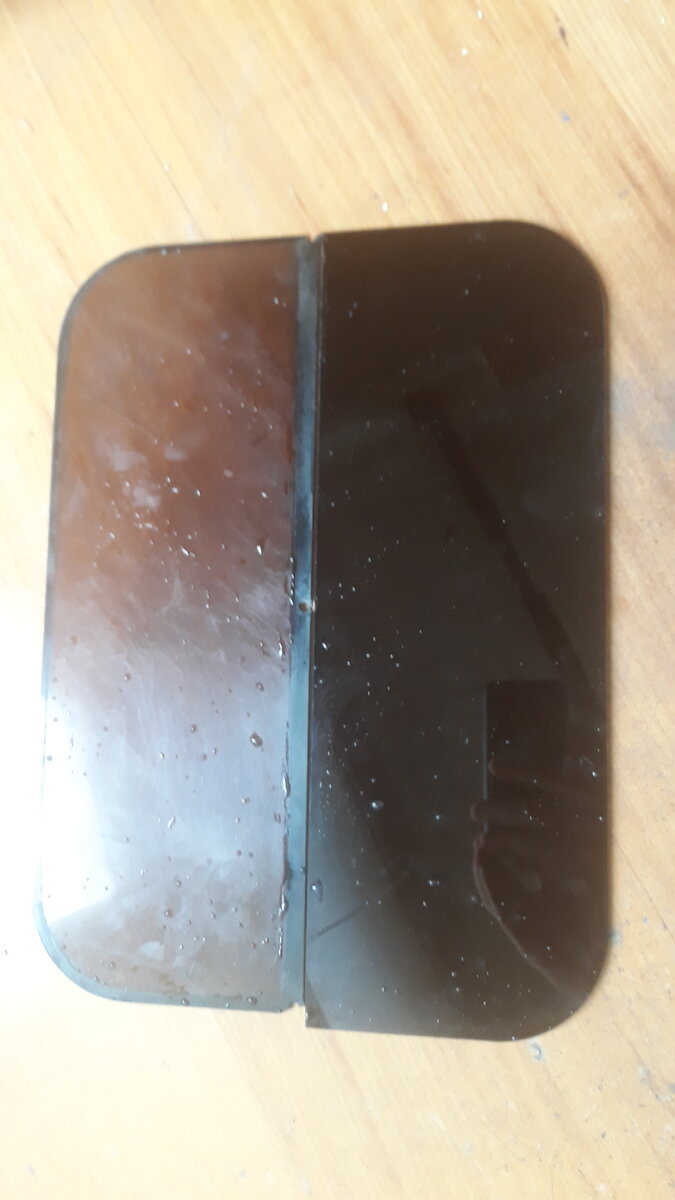

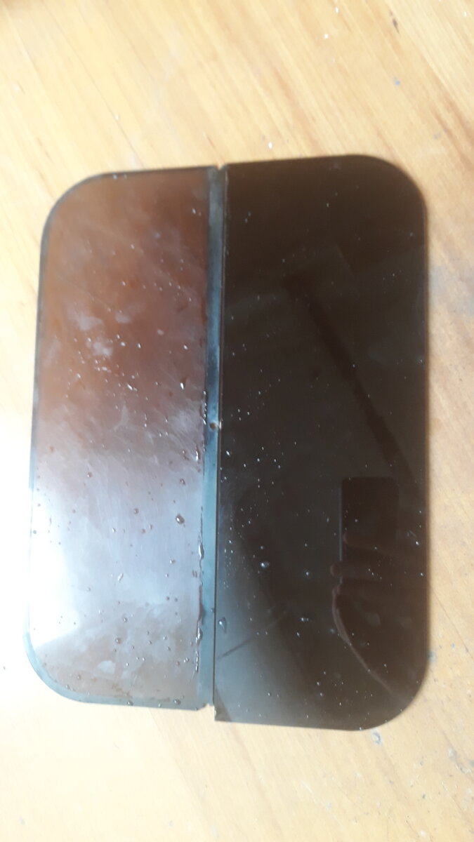

И вот еще что странно,чиню козырьки на вторую серию про запас чтоб были,купил к ним пластик....зацените какая разница по сравнению с родным в толщине и ширине

Это совсем уж толстый и здоровый новодел. Есть потоньше, но всё равно нужно аккуратно точить край и собирать, смело стуча молотком. Только что буквально пересобрал пару.
На фото козырёк второй серии. С 1954-м вроде совпадает, у более ранних кантик не просто полированная нержавейка, а тоже отхромирован. Цвет всегда был один и тот же, коричневый, оттенки зависят от выгорания на солнце.

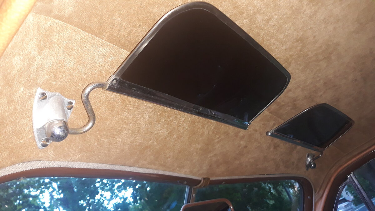

А могло ли быть что как переходный вариант чтоина машине 54 года стояли козырьки от третей серии,как на моем фото?или это уже прежний владелец ставил опять же?
И делали их раньше я так понимаю из целюлоида?

в 54 году выпуска может быть всё (!)
Если у Вас до августа 54 -
то кронштейн еще старого образца как у меня и у Сани-историка, а эти "S" элементы 3 серии соотв. могли уже внедрять чуть позже ...
не думаю, что-бы их прежние владельцы в первую очередь меняли...

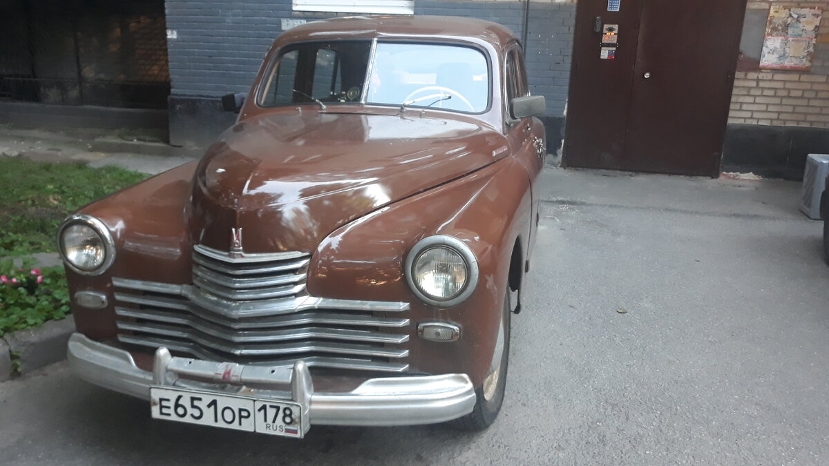

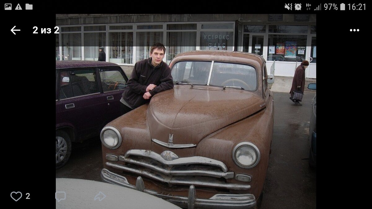

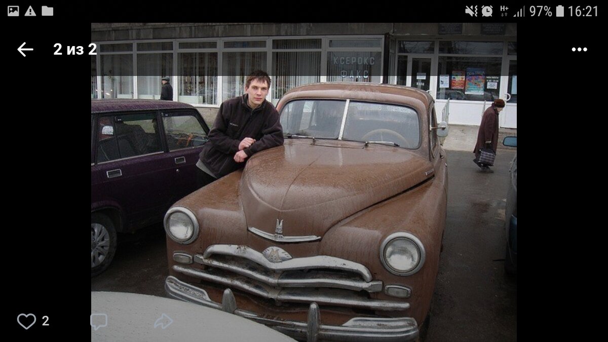

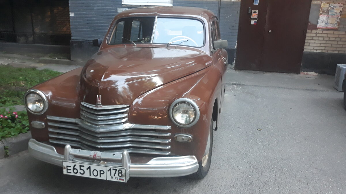

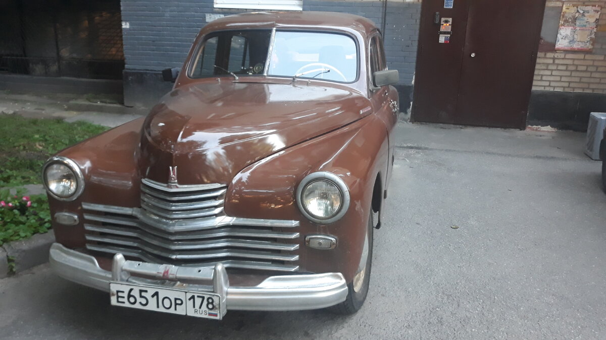

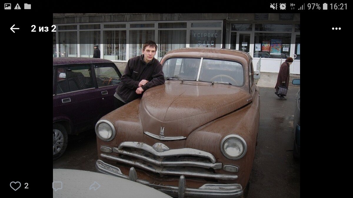

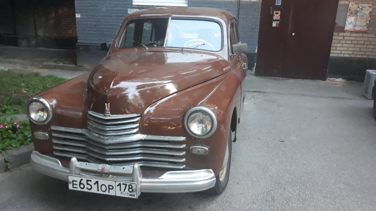

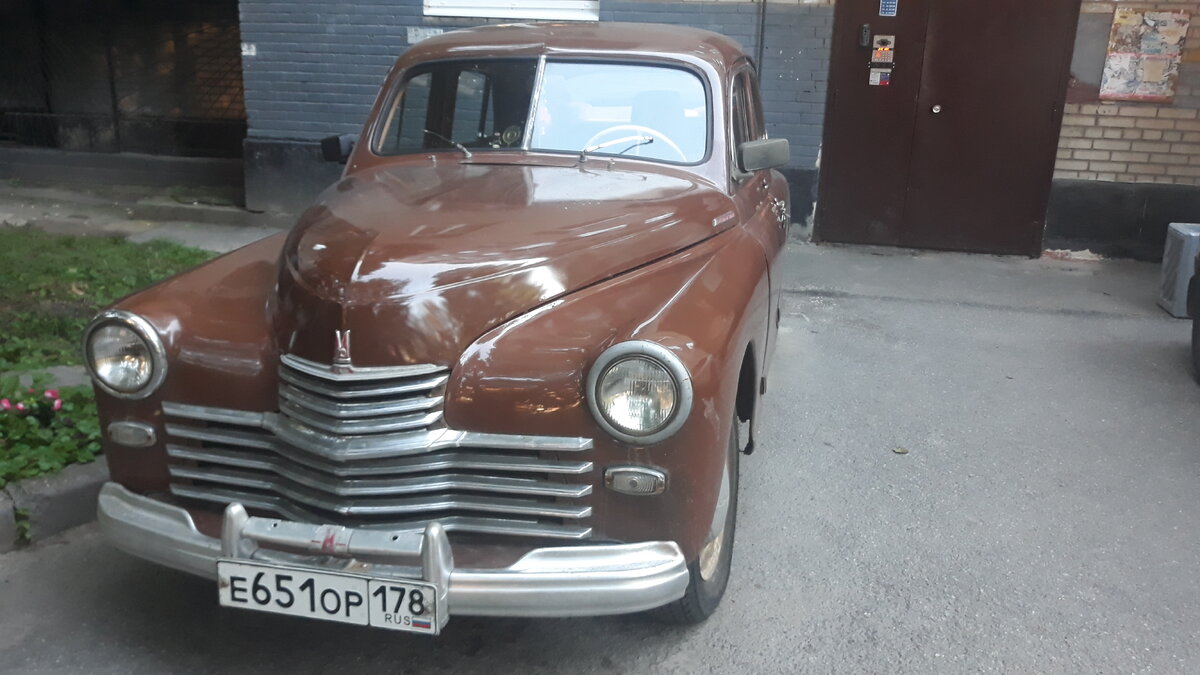

У меня стоял почему то руль от тпехи,решетка,и вот эти козырики?рещетку вернул как должно быть,руль тоже,а кощырьки не менял на двушные еще..вот и не пойму колхоз или нет..
Как узнать какого именно числа 54 года она быда выпущена?
На фото как она выгляделоа после покупки?второе фото как сейчас

число вряд ли, а вот месяц по маркировке на деталях салона например - кнопки вкл. освещения в передней стойке у водителя и задней пасс. дверях, маркировка на спидометре и часах на зад. крышках, торец корпуса прикуривателя...
цоколи лампочек...
гудки и реле гудков...
реле поворотников...
ступица руля...( у Вас он от 3 серии но какая там дата ? )
