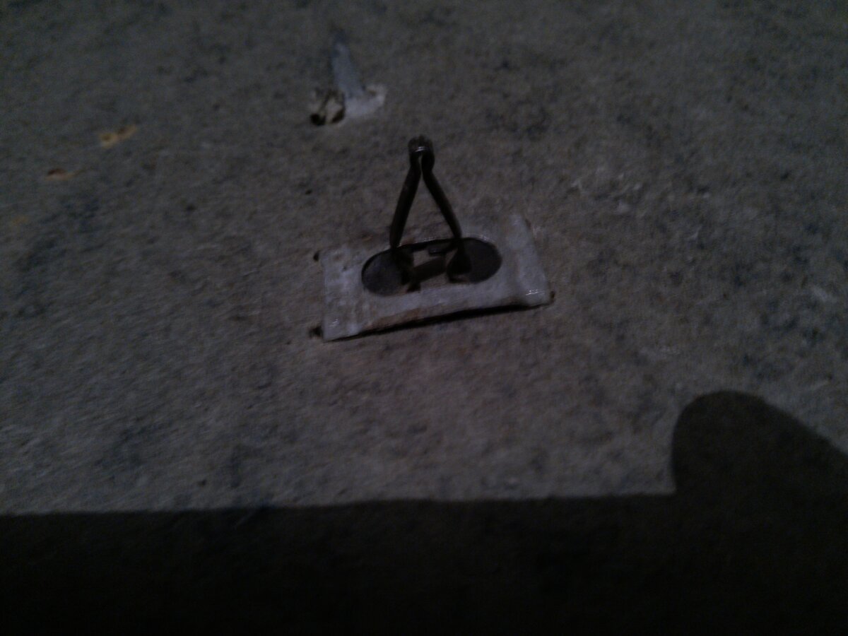

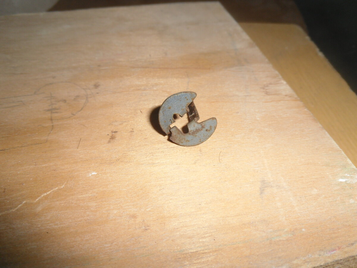

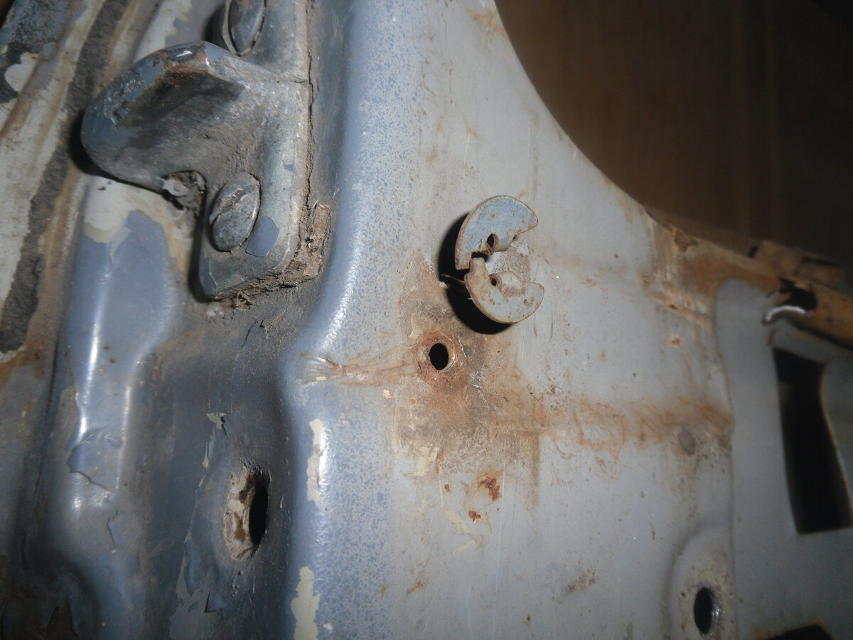

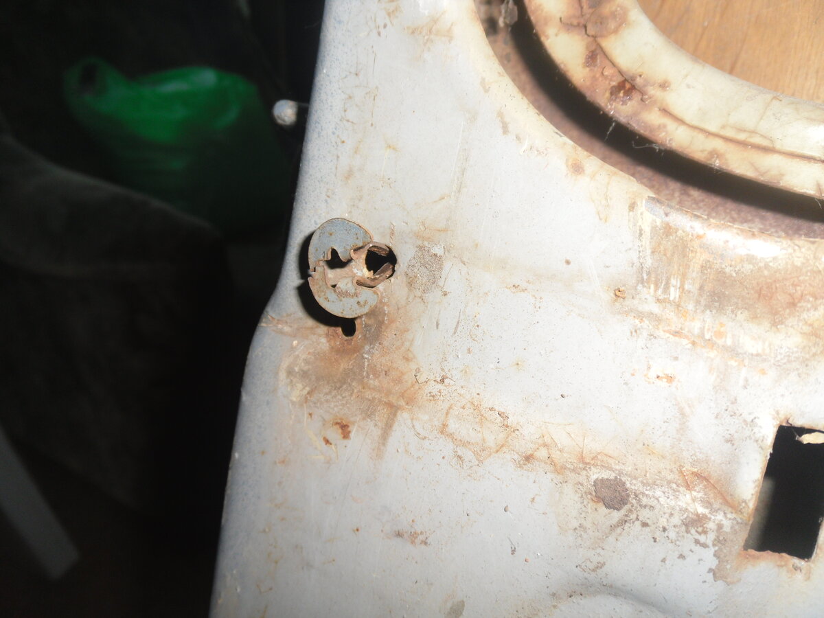

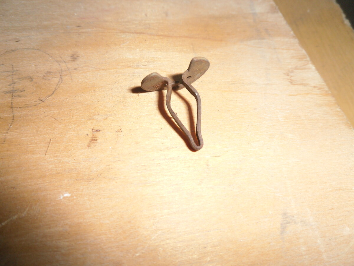

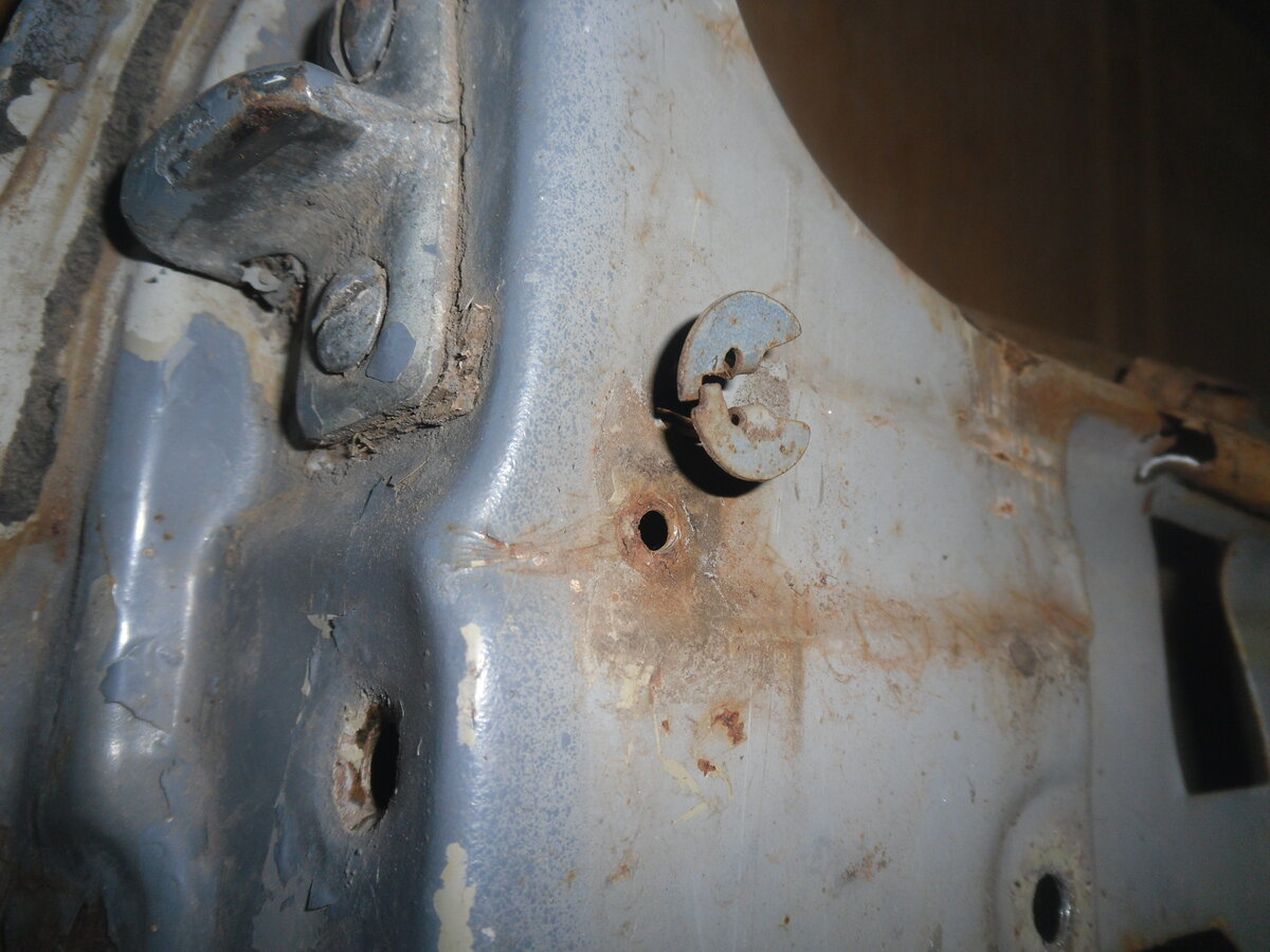

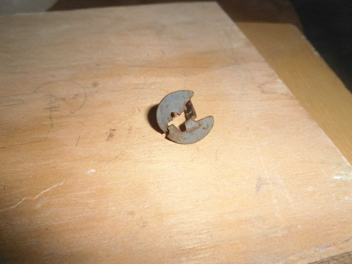

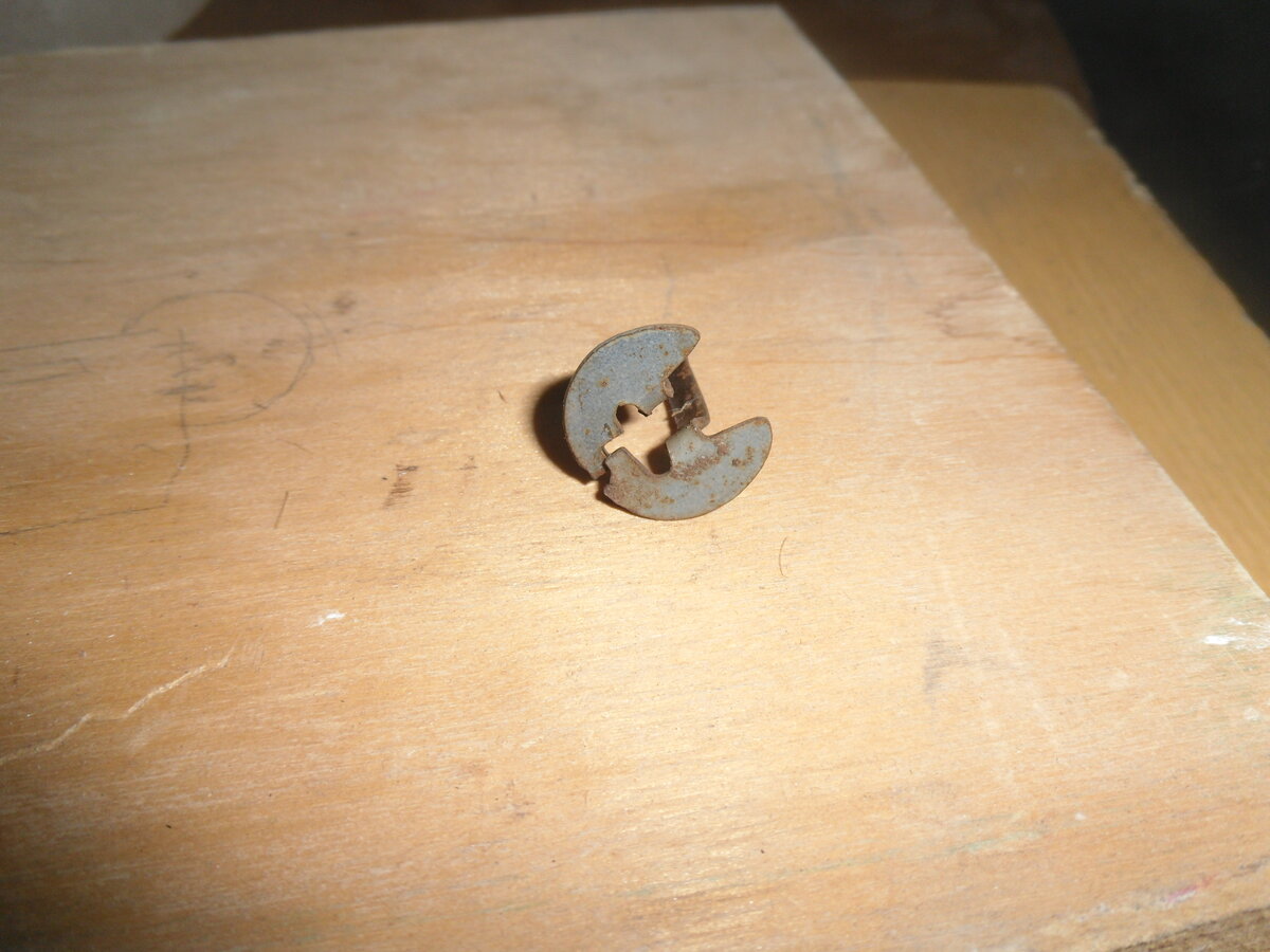

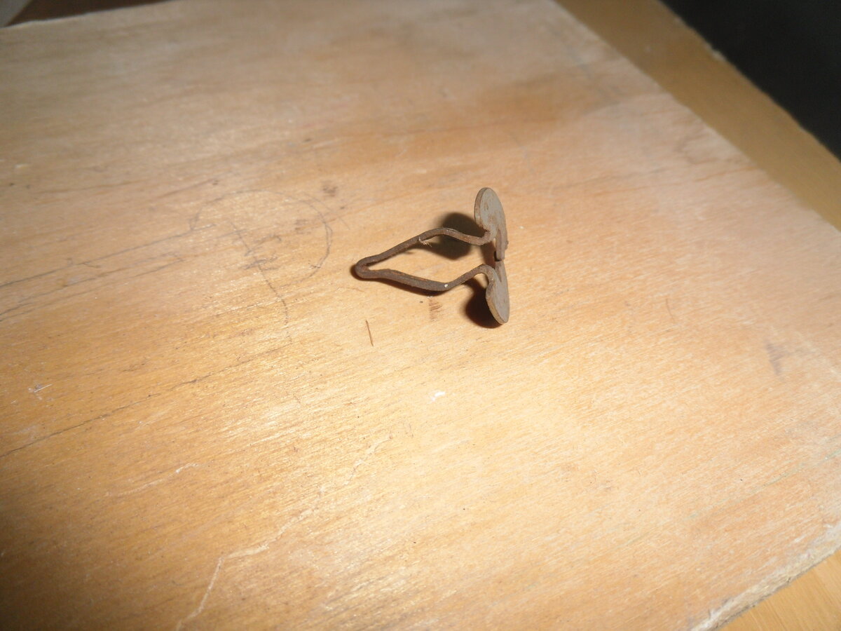

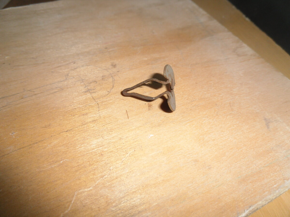

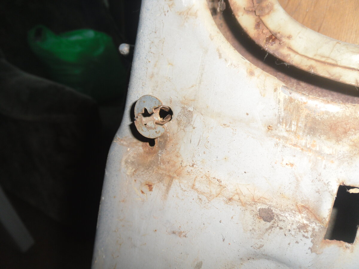

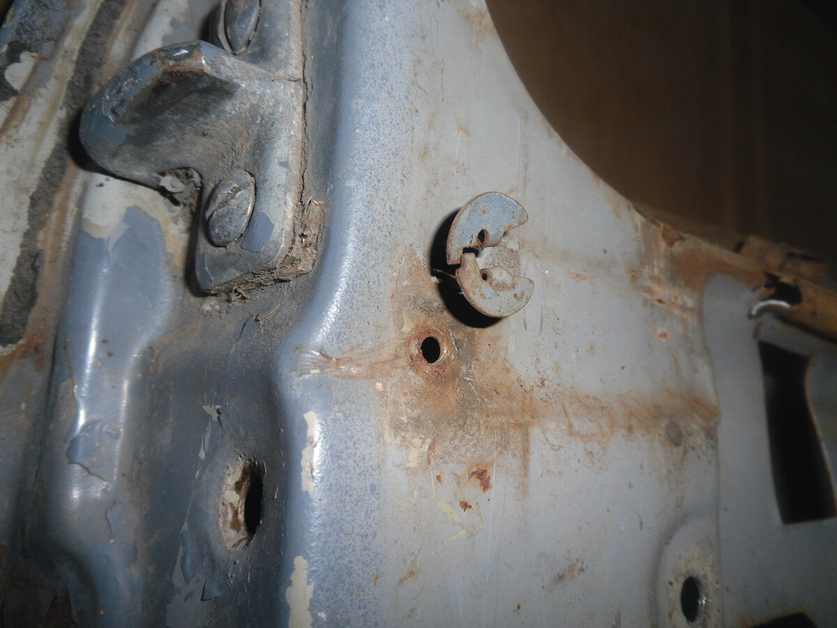

На одной из дверей доноров обнаружил единственную родную клипсу. До этого никогда их не встречал. Теперь понятно зачем по углам двери и внизу есть крупные отверстия - для клипс. При снятии клипсы изрядно намучился, только острогубцы помогли - и это без дверной карты. А с дверной картой вообще будет пипец, железная клипса запросто углы у карты "размандрыжит". Вот и вопрос нужны они родимые "ориджинальные" или достаточно только саморезов в картах?, склоняюсь к тому что саморезов достаточно, а кто нибудь такие "ориджинальные" у себя в картах делал?

Я ставил только саморезы.

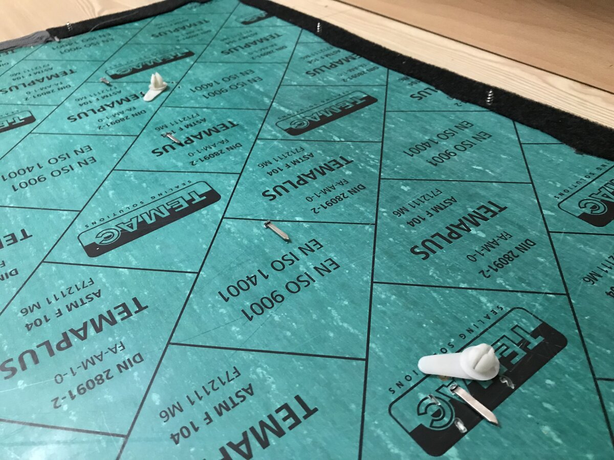

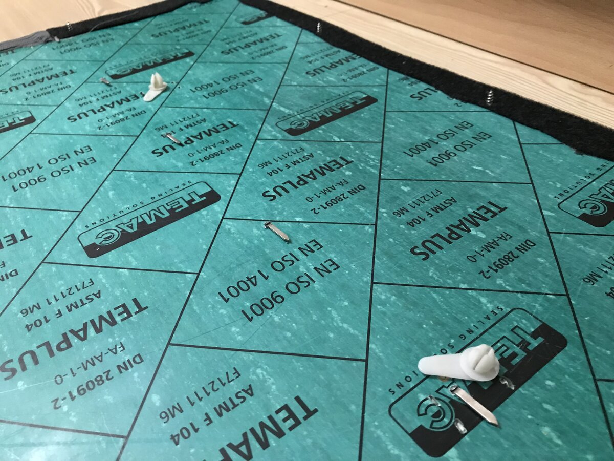

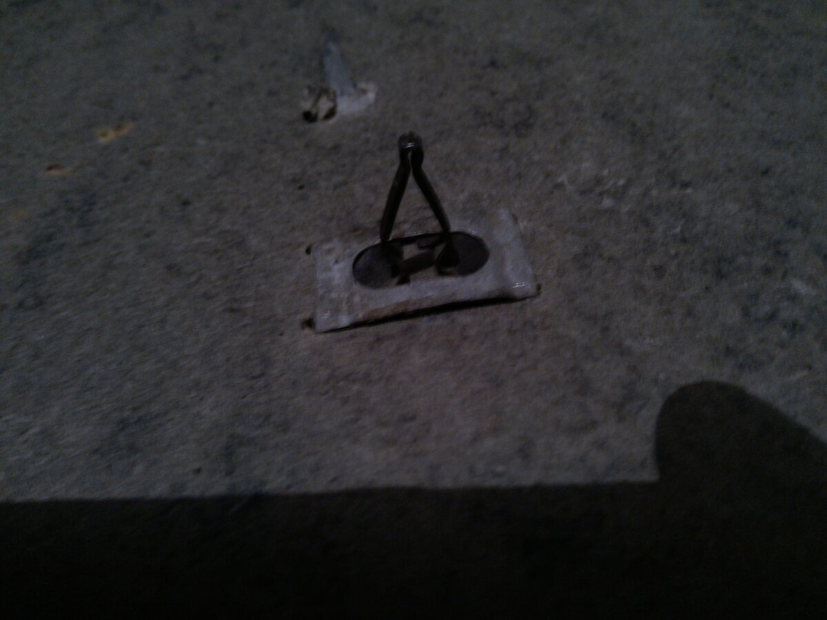

Только недавно завершил работу с картами дверей и боковых накладок.

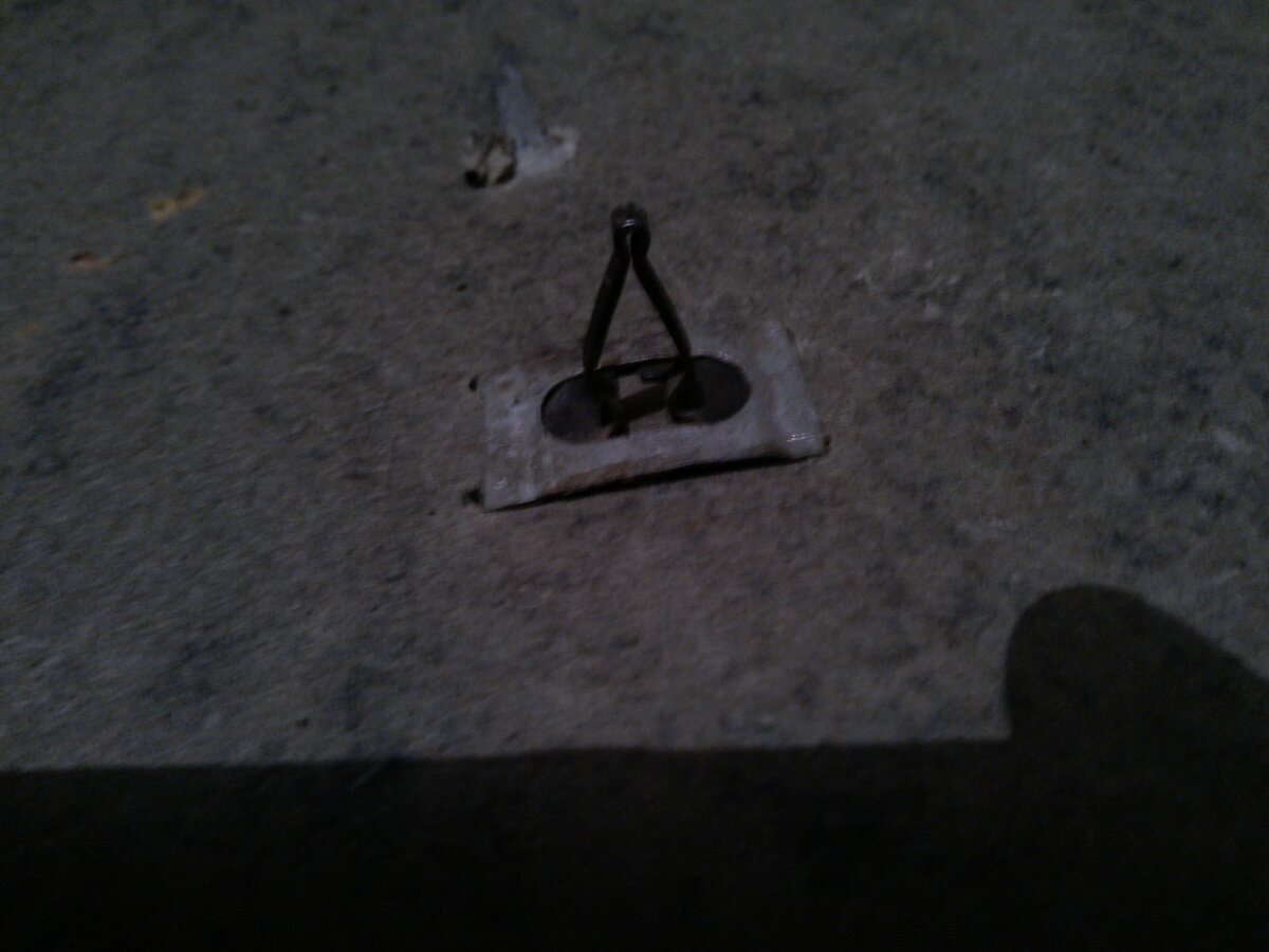

Везде стоят клипсы. Они очень облегчают установку карт, т.к. центруют их, и снимать карты с ними очень легко. Там еще должна быть рамка в которой клипса может немного сдвигаться.

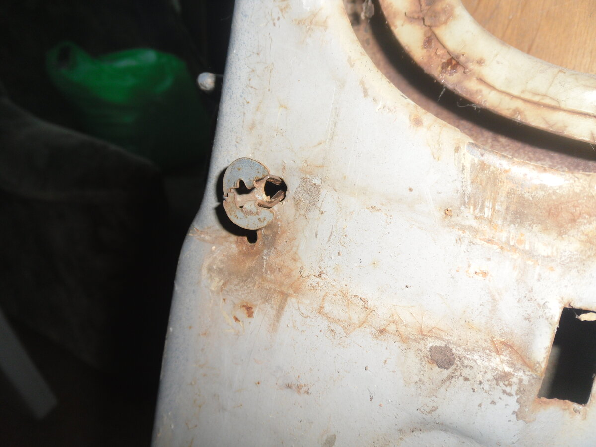

самое главное поставить клипсы в родные отверстия в центре двери. там саморезов быть не может, а плоскость держит лучше

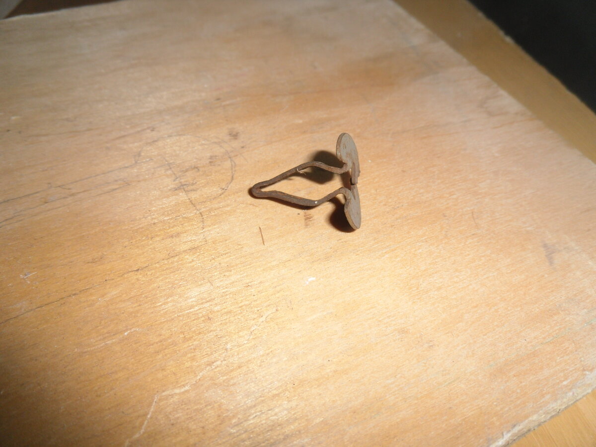

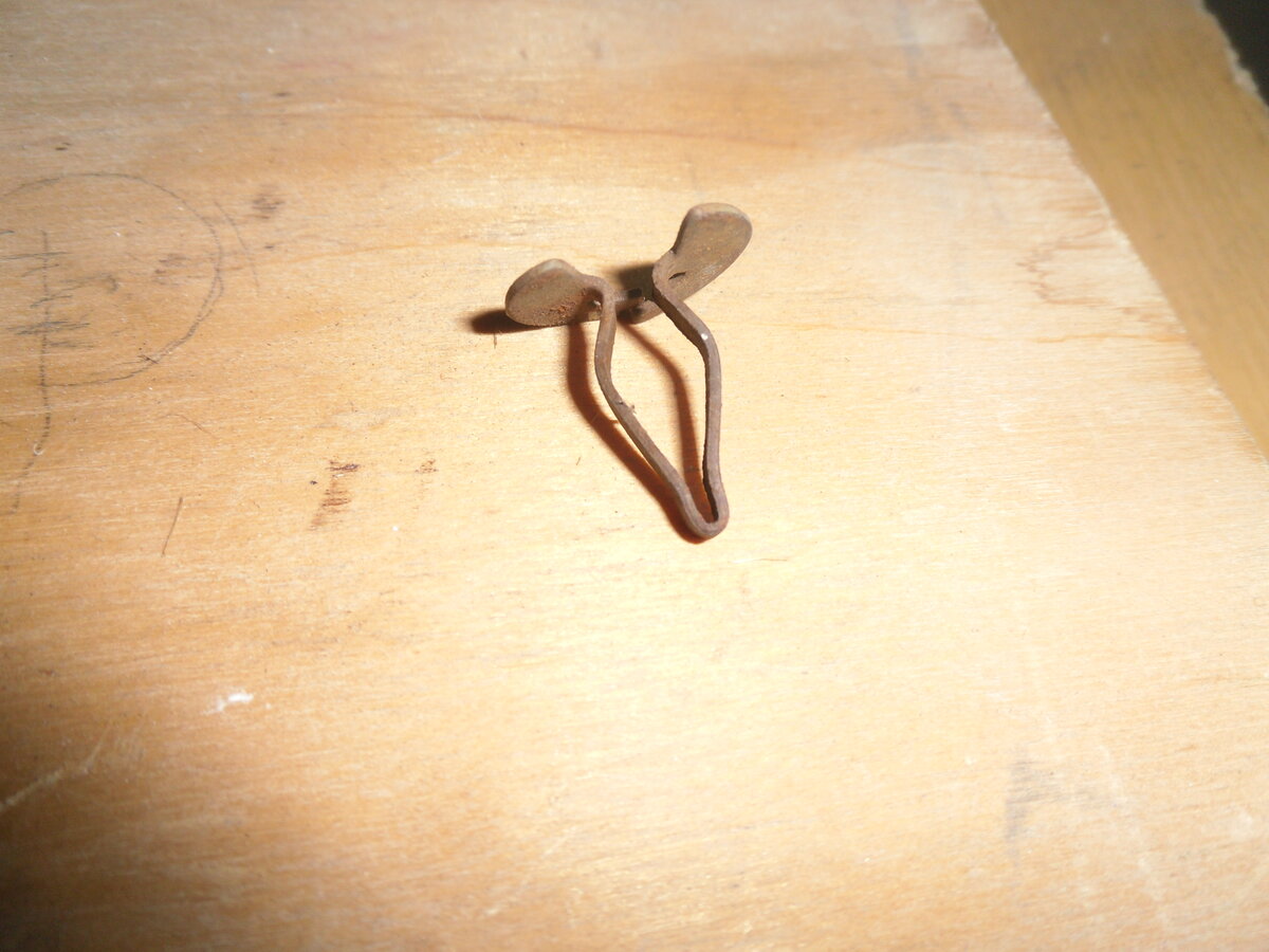

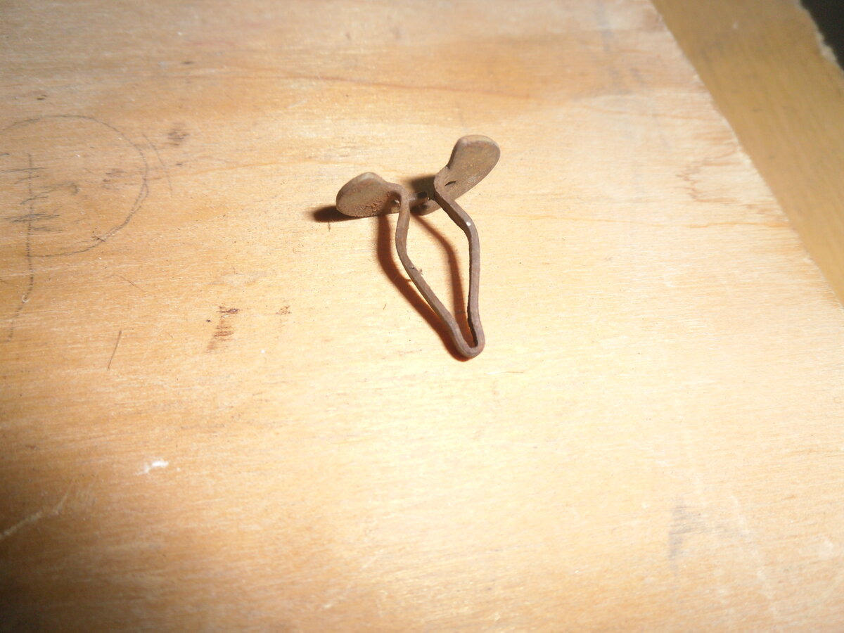

Ставил клипсы жучкины, типа одноразовых тюльпанов, держит хорошо и маневра много, а сломавшись снимая карту, заменил и все)
А можно фотку клипсы с рамкой, посмотреть что это такое, сами клипсы где Вы покупали?
"Жучкины" - имеется в виду классические с жигулей?

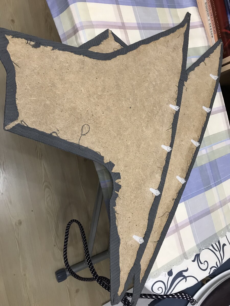

Они(крылья) не пропитаны?

Чем бы не был оклеен, глубокое убеждение в нужности пропитки. Оргалит напитывается водой из воздуха, а вакуумная установка в салоне наверняка сломана)))

Чем-бы то ни было.
Сейчас уже поздно мазать.

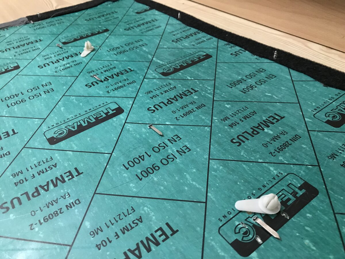

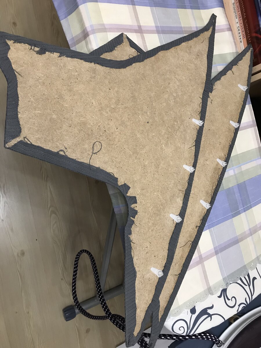

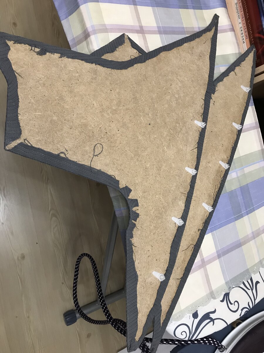

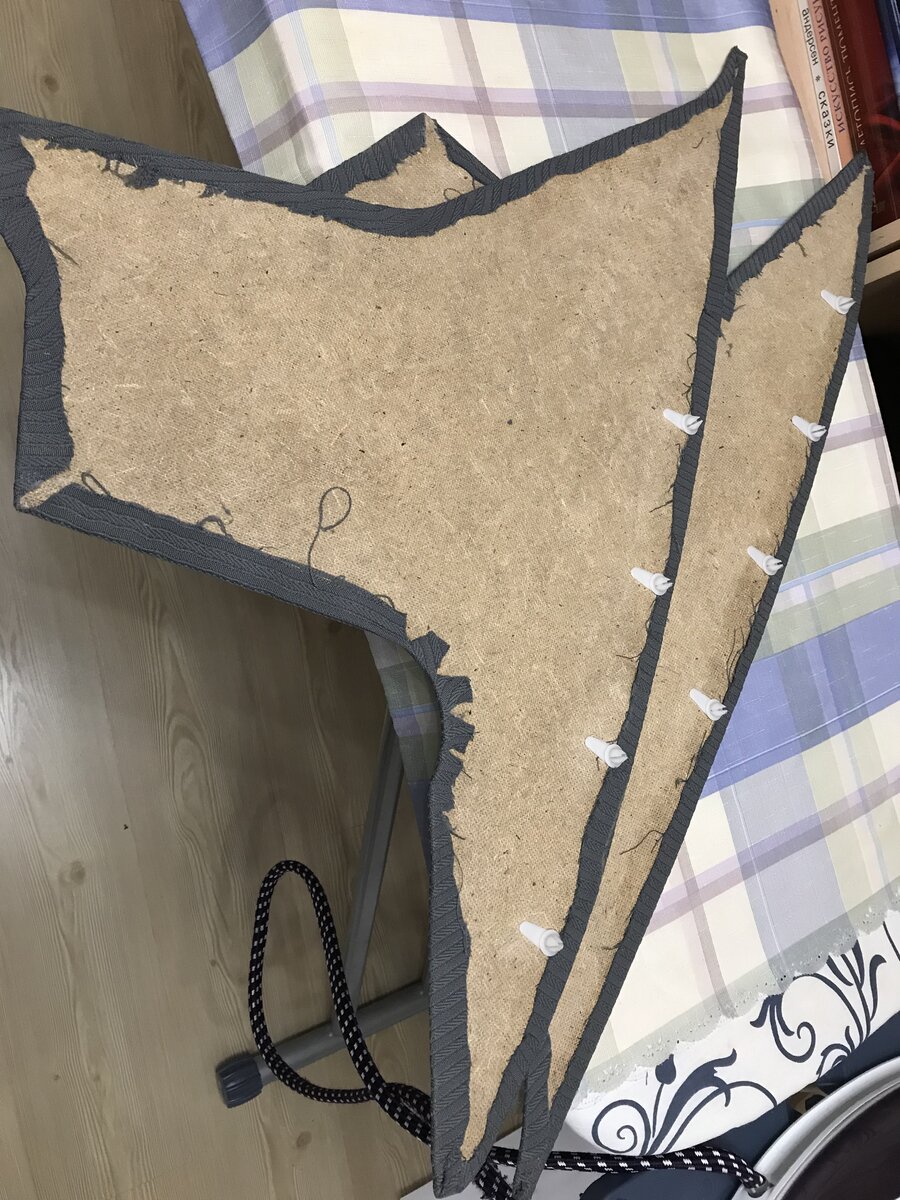

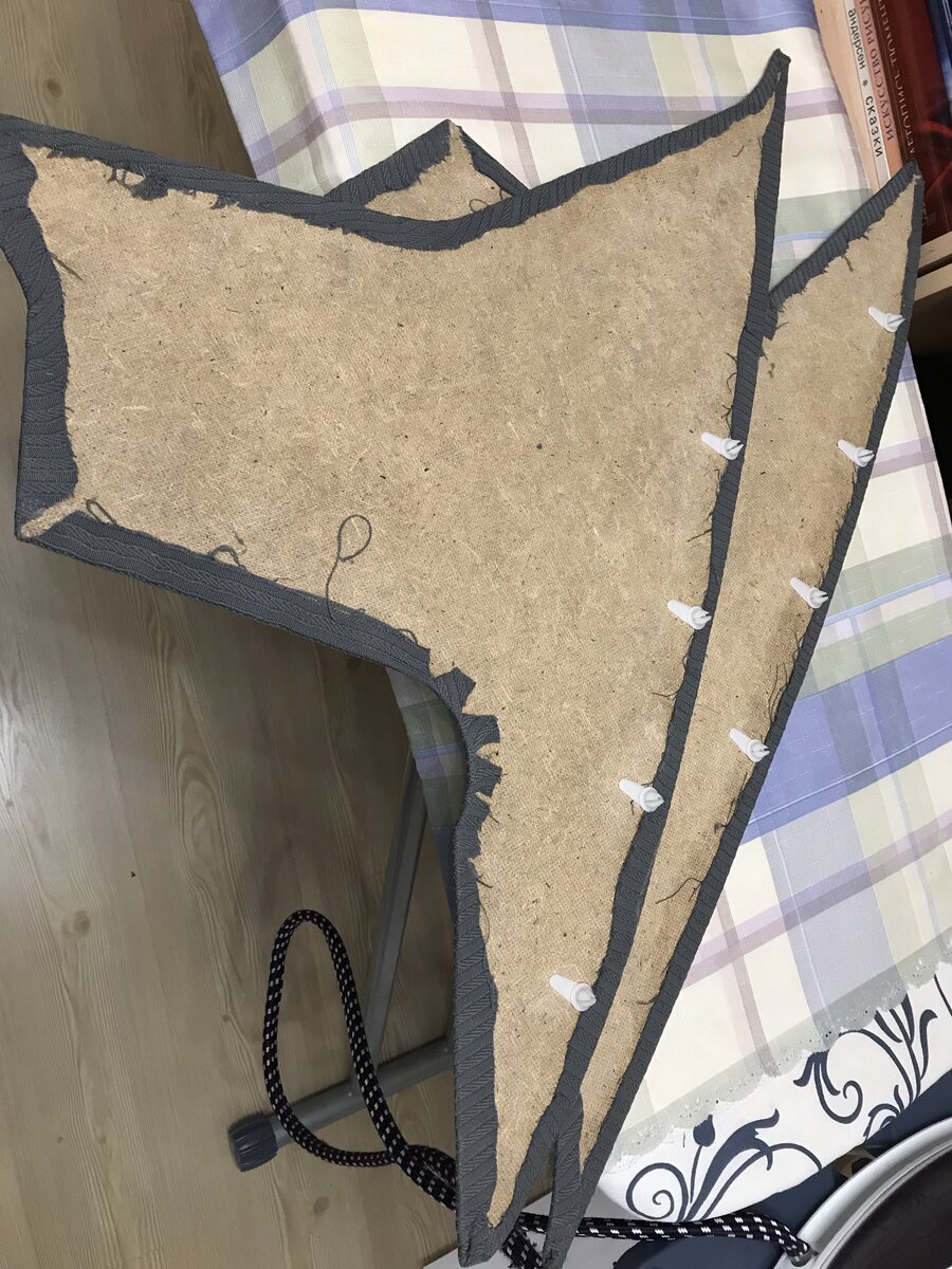

Мне больше нравятся клипсы не с шестерки, а с приоры.они удобнее и центровать проще.
3 743
4 455
ХМАО Югра
2 342
3 785

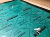

Не сильно понял что между и с наружи.
Под новодельной тканью подкладка ватина 3-4мм.
Да это и имел ввиду, просто вместо ватина хотел в дверные карты и элементы салоны на подклад синтепон пустить, поэтому и спросил. А в дверные карты тоже ватин сделали?
3 743
4 455
ХМАО Югра
Да это и имел ввиду, просто вместо ватина хотел в дверные карты и элементы салоны на подклад синтепон пустить, поэтому и спросил. А в дверные карты тоже ватин сделали?Посмотреть вложение 157272
Да, на спрей клей.
Синтепон, почему и нет, нормальный ход.
