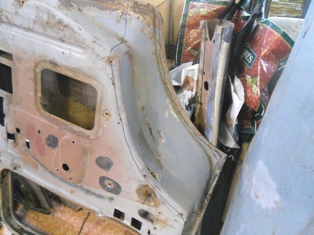

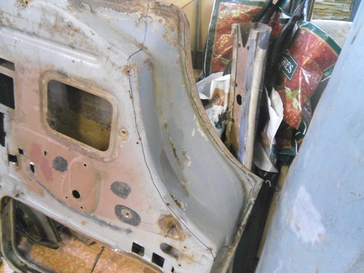

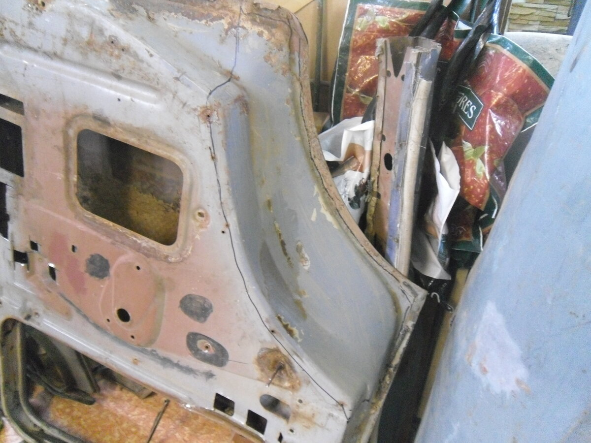

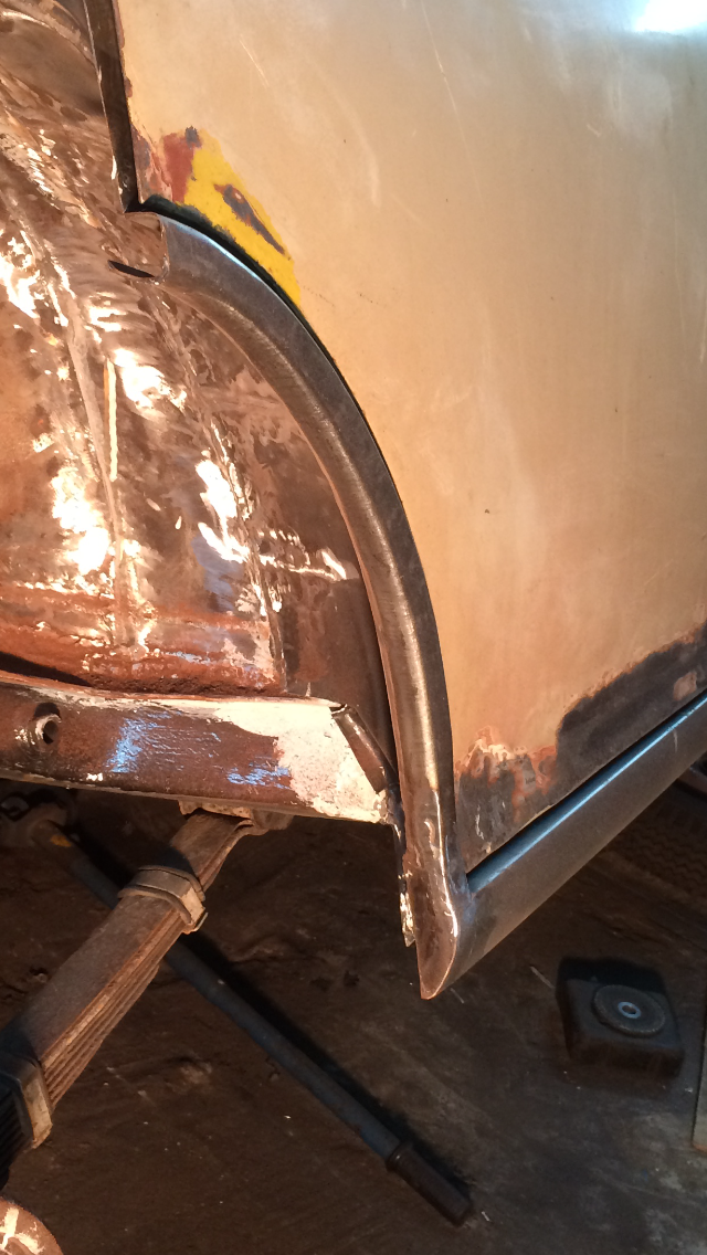

Двери-доноры взятые для мелочёвки и закатов мешают в гараже. Сняв нужную мелочёвку решил вырезать на грубую закаты и избавится от дверей. На фото отметил как хочу отрезать. Подскажите достаточно ли будет запас для закатов, а там уже Миша сам разберётся по месту.

Этого мало . Отрезайте больше . Плюс к вашему рисунку всю нижнюю полку и боковую часть до рамки. А потом разберётесь . Проще лишнее потом срезать чем недостающее наваривать . К сожалению сделать фото с рисунком возможности нет

Этого мало . Отрезайте больше . Плюс евшему рисунку всю нижнюю полку о боковую часть до рамки. А потом разберётесь . Проще лишнее потом срезать чем недостающее наваривать . К сожалению сделать фото с рисунком возможности нет
То есть по наружке - с отбортовкой, а по внутрянке еще см 5-6 накинуть?

Это мои . Других фото нет . Завтра могу на вашем фото обвести . Но завтра . Режте с запасом лучше

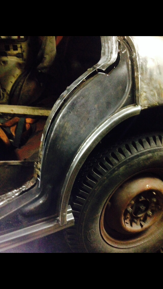

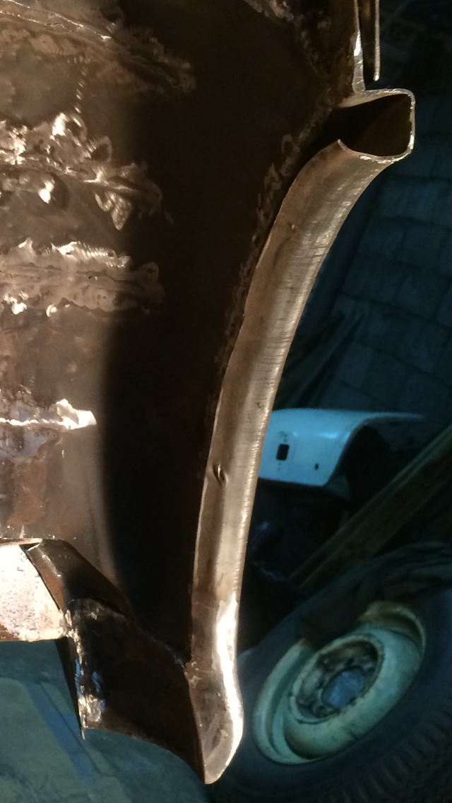

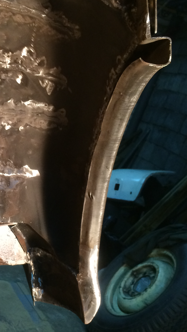

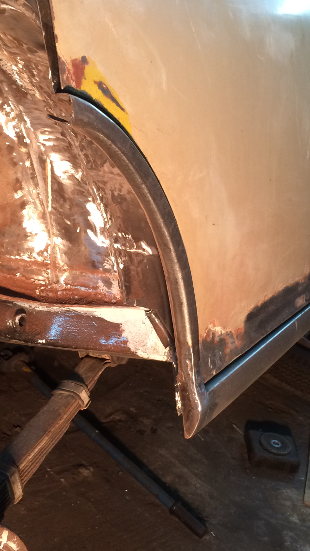

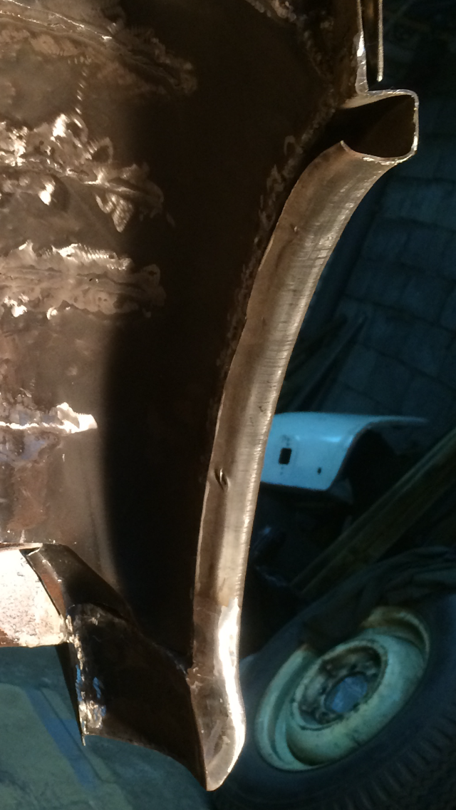

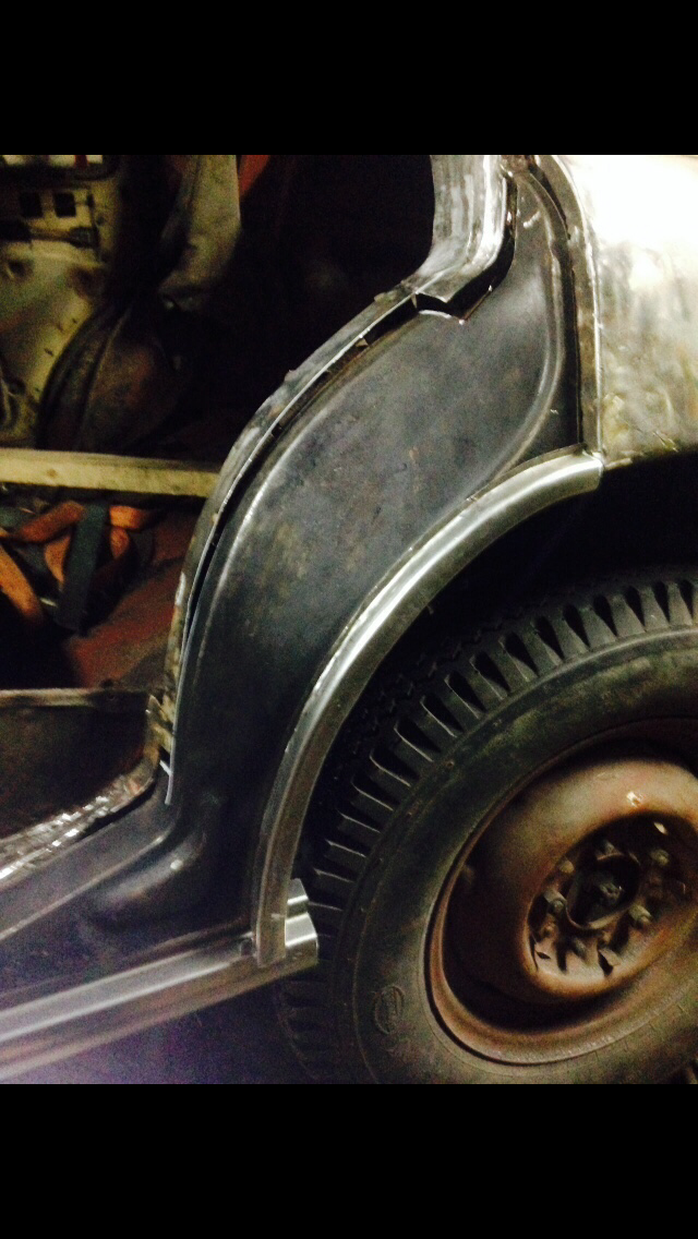

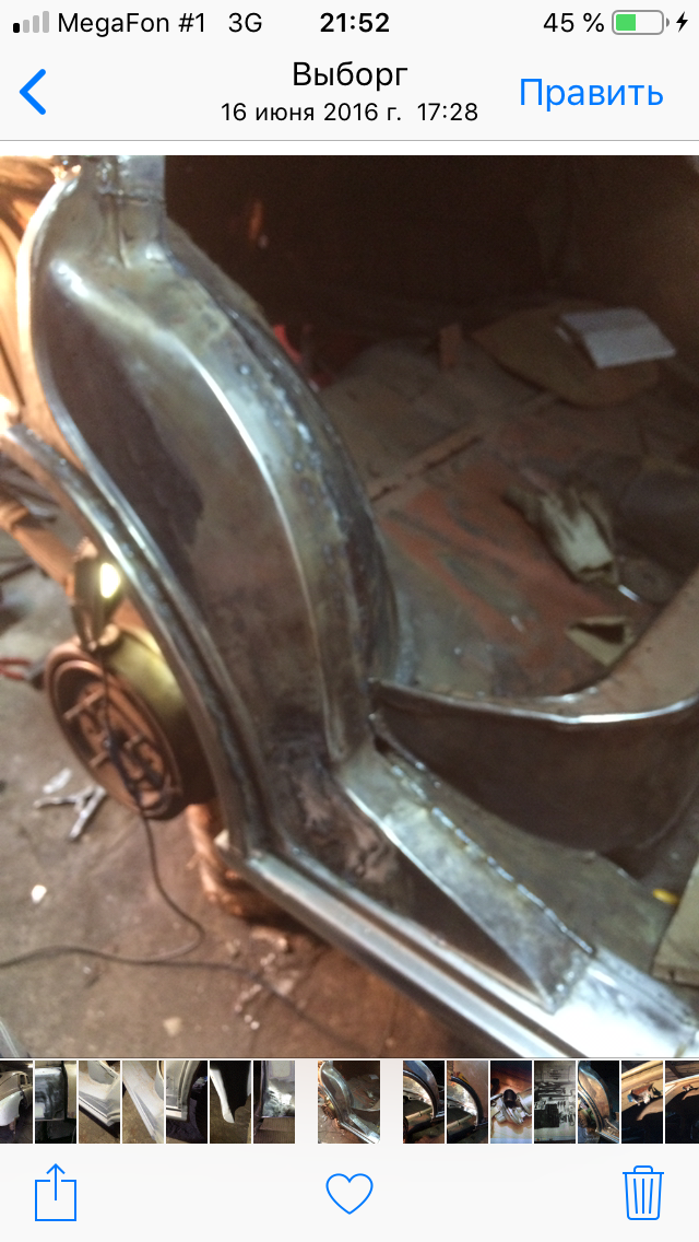

Окорочёк это который к закату со стороны Колеса ? Так он не квадратный . Закруглённый . Сам изготовил специальную оснастку и выгибал с листа 1 мм

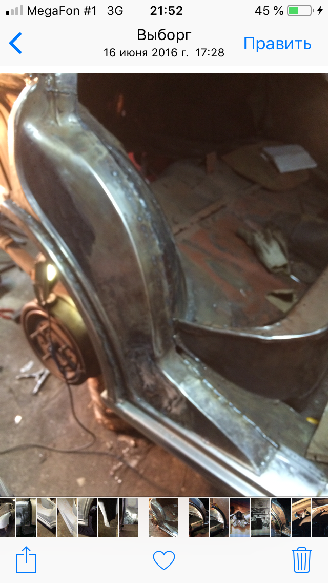

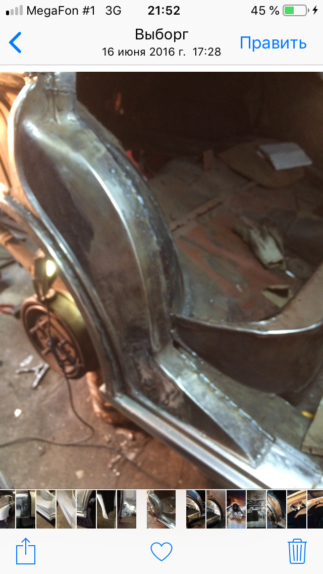

Две недели назад варил на своей закаты, естественно были заготовки из старых дверей, в конечном итоге выкинул их и изготовил сам. Заготовки из дверей плохо подходят по зазору закат-дверь, это хорошо видно когда смотришь с противоположной стороны машины.
Не согласен с вами . На мой взгляд части дверей на закаты подходят очень не плохо .
Спорить не буду, из изготовленных вручную у меня закаты получились лучше намного. А вообще не важно как достигается результат, важен конечный итог.
