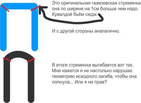

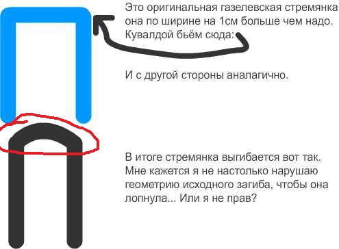

Вот я попытался нарисовать как гну стремянки... Не надо так делать или потянет?
15 858
8 966
Re: Из чего сделать стремянки?
не так нельзя лопнет..только греть тогда будет нормально..
где пометил может лопнуть я же выше написал при загнутости 90 градусов лопаеться метал.

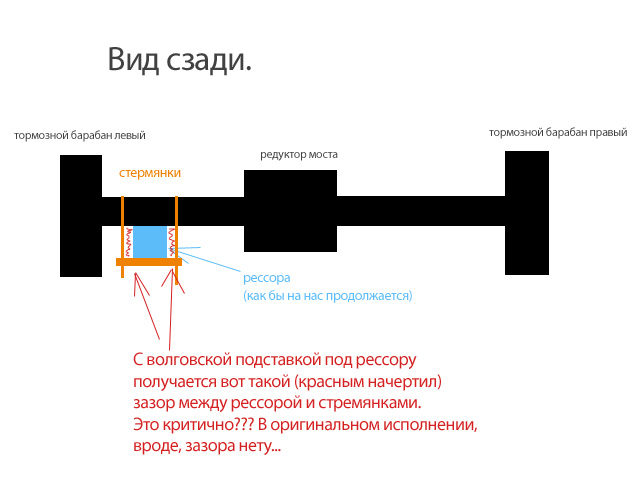

Вот ещё какой вопрос у меня назрел... Задние амортизаторы у меня будут телескопы на машине, соответствено, нижние площадки под рессоры родные не подойдут... Хочу взять волговские (3110), но они шире. Как быть? на рисунке постарался изобразит свой вопрос. Как ьыть с зазором, который красным отмечен? Забить на него? Или он всю погоду испортит?
15 858
8 966
а почему именно 3110? от 21 можно поставить .если сделать как на рисунке будут прослабляться гайки стремянок на рессорах и откручиваться...проверенно на прицепе.. :D
psixoz
14.03.2009
1 987
184
Всё! Понял! Значит ищем подставки от газ-21! Просто их в свободной продаже нету... А от УАЗА подойдут?
