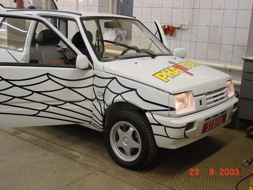

Был такой прикол в двухтысячных-зашел в туалет- НИССАН, вышел -ПАССАТ.

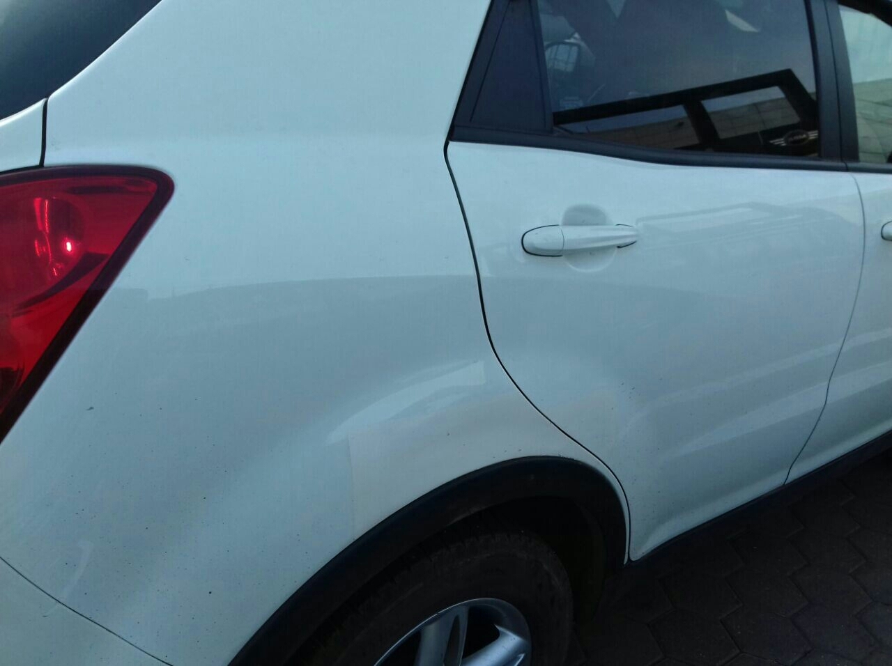

Короче-Москва,МКАД, снег, пробка на въезд и съезд, раскорячились фуры… Девушка стала объезжать…ОЙ! Не совсем получилось

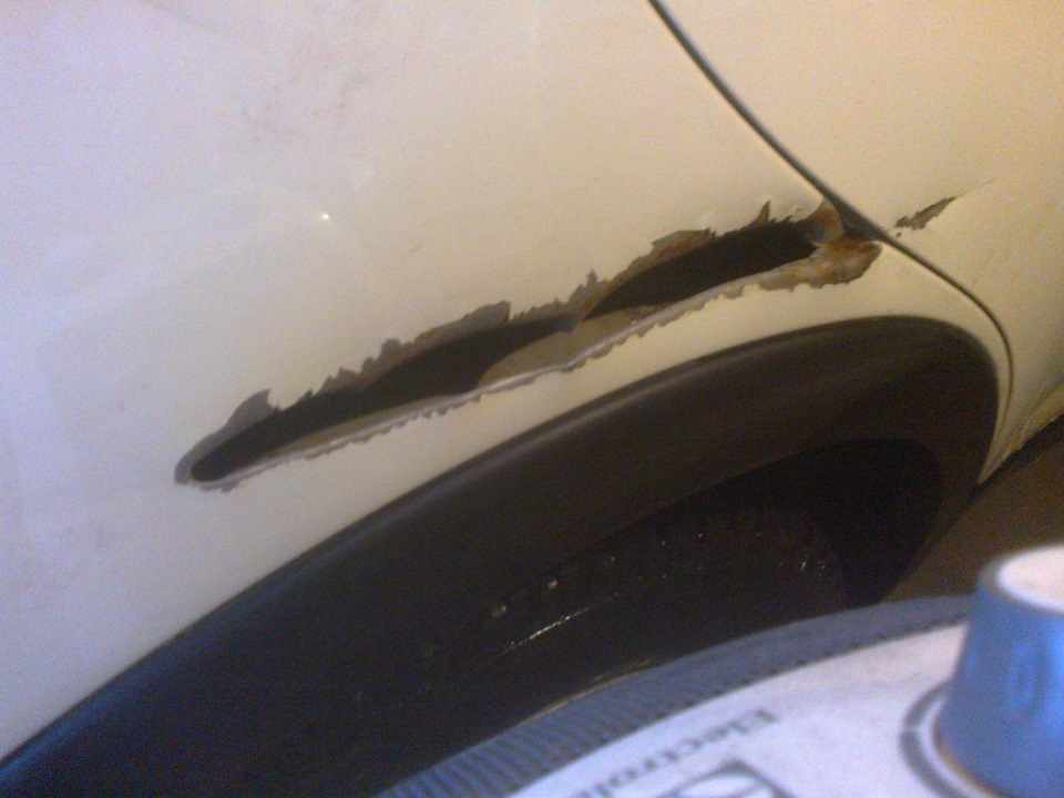

Итог-на ссане заднее правое крыло как открывашкой открыли (ну и на двери не забыли отметины оставить) фура разбита в хлам шютка да-грязьку с прицепа стерли.
Девушка расстроена, (фуро -водиле поуху абсолютно) -новый Актион понимаешь, звонок мужу, муж мне-давай заварим?

Предварительный осмотр пациента-(анамнез)-зарезали консервным ножом

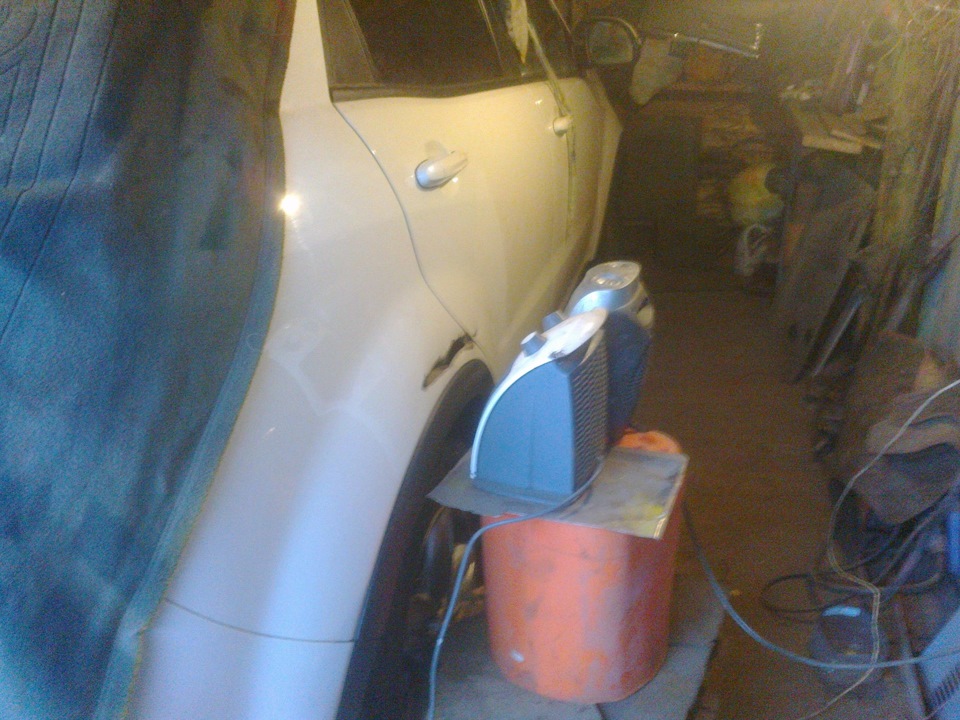

Моем от соли-грязи, загоняем, сушим. На тот момент около минус 5-ти градусов было.

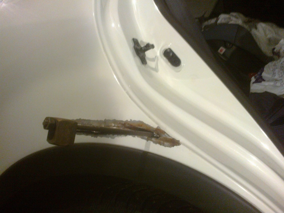

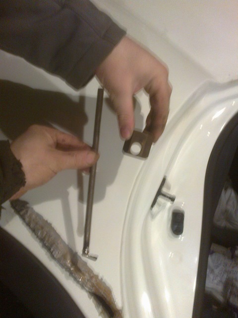

На ребре ну никак не подлезть-придумал мини-обратный молоток-взял шпильку, приварил к ней железяку:
Вставил внутрь:
И одел толстую медную гайку. Будет работать "молотком".
Приварил болт-"массу".
И одел "массу" соответственно.

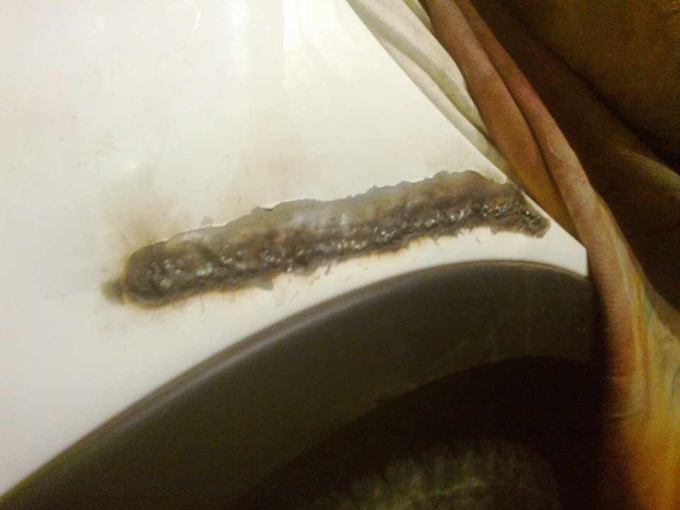

Выстукивал-выстукивал-все получилось.

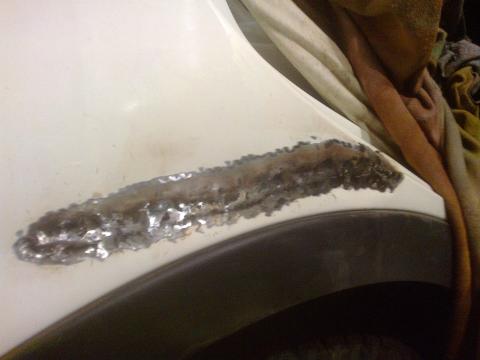

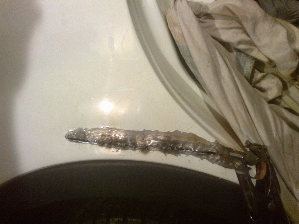

По-чуть-чуть подваривая по разным краям:
Доварил все, зачистил:
Варил, подстукивая, максимально добиваясь формы, близкой к идеалу,чтобы минимизировать слой шпаклевки.

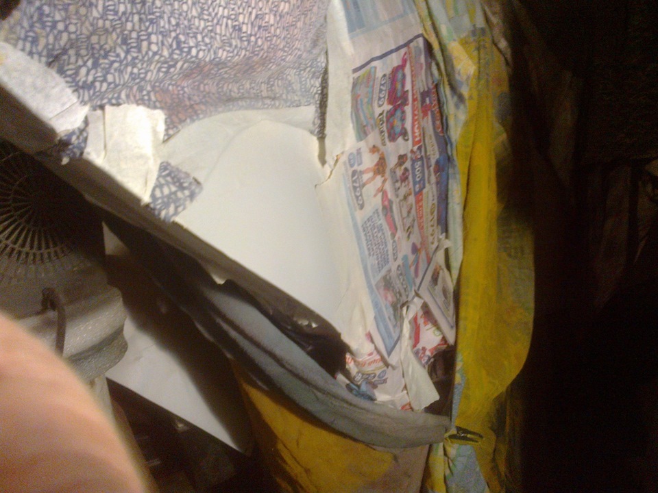

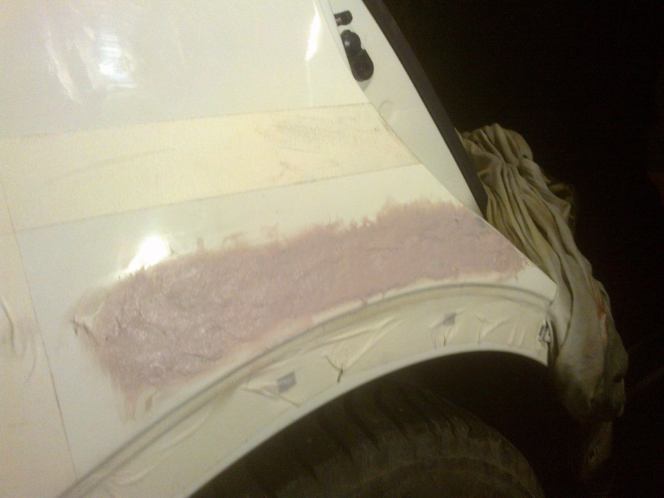

Первый слой шпаклевки (стекловолокно).

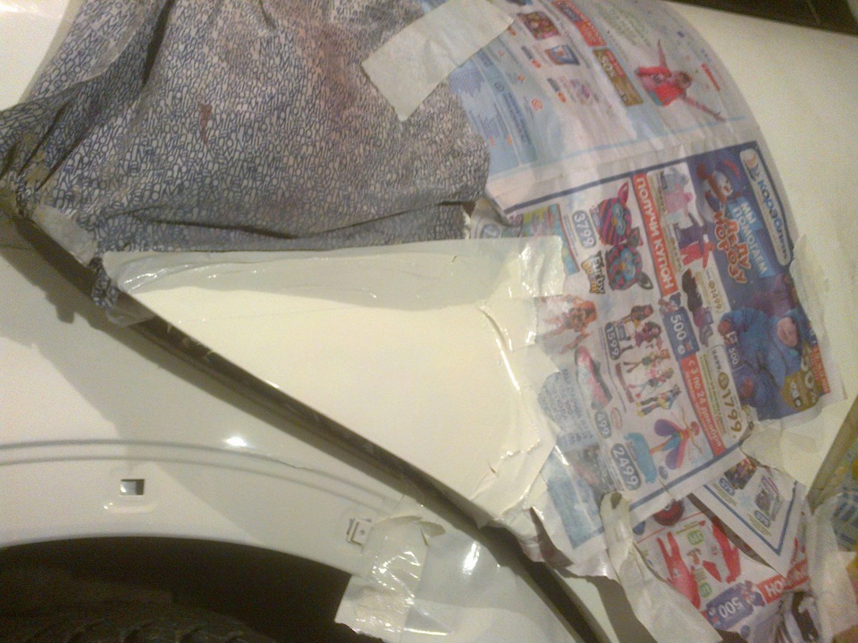

Остальные слои выполнял доводочной белой шпаклевкой, слоя (тонких) 4-5,и после зачистки заклеил вокруг и заматовал краску, нанёс грунт.

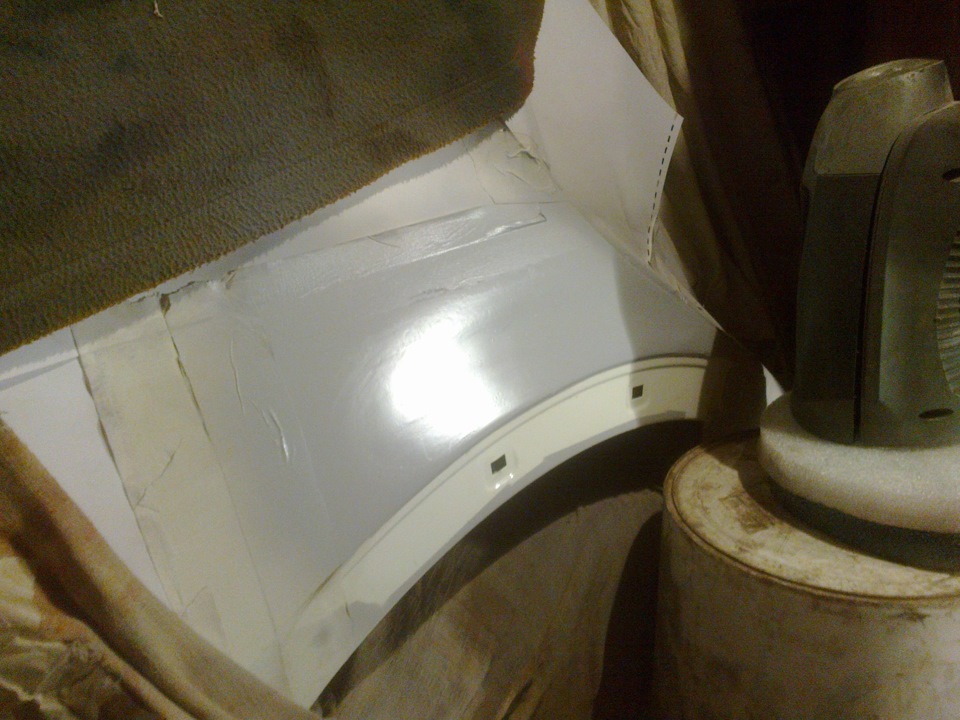

Грунтовка Дюксон ДХ-60 2-х компонентная, с принудительной сушкой, потом матовка нулевкой, и покраска с баллончика.;);)
Выбрали красить из баллончика по причине нехватки средств на подбор-на глазок хозяин взял дебильную краску"Кудо", "малость" не попали в цвет, но в летнюю пору все будет.

Машинка ездит,шпаклевка не трескается,краска НЕ перекрашена до сих пор!

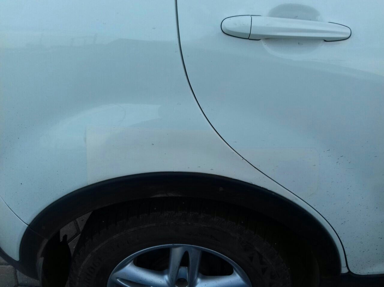

Прислал фотки ремонтируемого места по моей просьбе хозяин "Ссана".
На предмет "как оно держится по истечении времени" после прошествия годов,жары,холода,дождей.

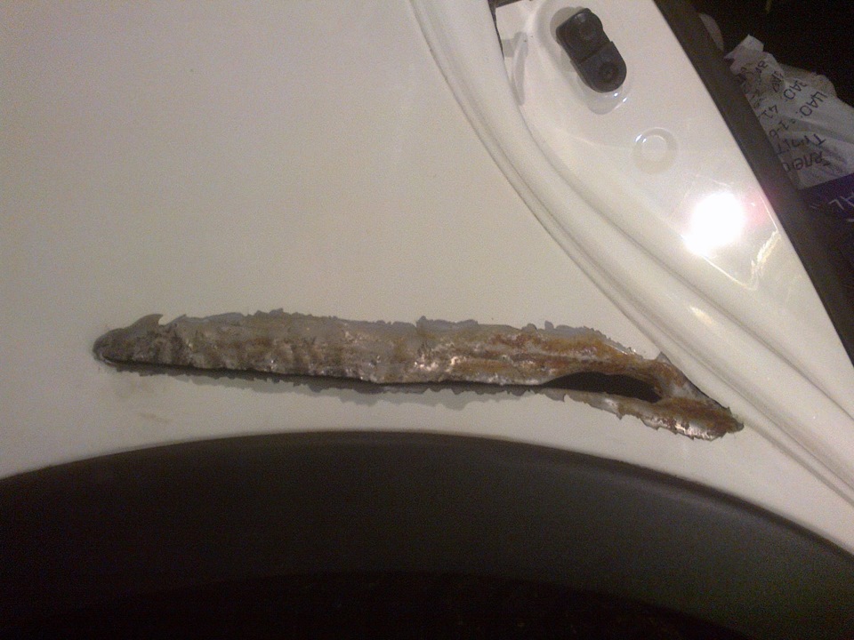

Шпаклевка таки дала усадку,но почему то через года 3-4.

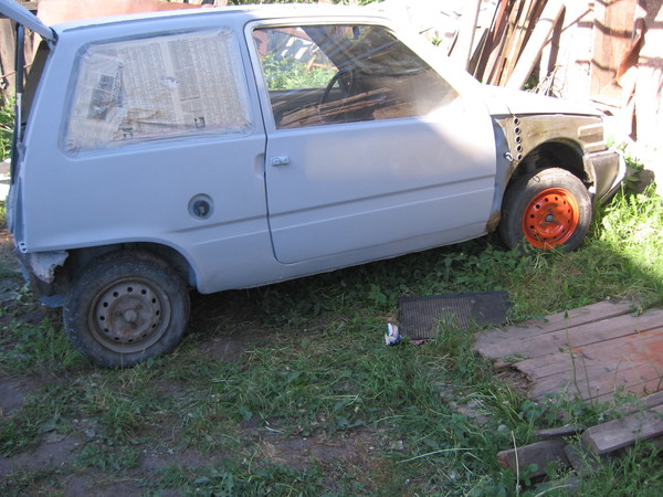

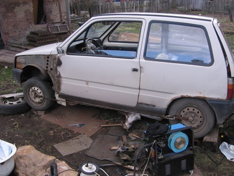

Итак славное изделие славного Серпуховского мото/автозавода ВАЗ 1111, в простонародье именуемое "ОКА".
Взял ее несколько лет назад, по случаю, реставрировал я себе/жене "восьмерку" и брат ее бывшего хозяина говорит- мол сосед продаёт свою Оку за ненадобностью.
-Мне говорю ни к чему…
-Да бери, подваришь-продашь мол, наваришься
…тогда я еще не знал, с чем связался!

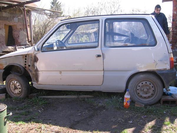

Пришел к мужику во двор частного дома, а там стоит ОНА..
Он сам килограмм под 120, и высокий к тому же, а гонял на Оке, последнее время говорит за пивом.
Тормозов НЕТ. Вытекли через где-то и куда-то...
Завел с полпинка, вынес все документы и вручил мне. Посмотрел я и говорю-ну что ж, давай возьму.
С виду она была еще ничего
Он говорит -сам приеду, мало ли что, тормозов нет (а сам он мент, если что отмажется.)
Завел, глушитель сечет (прогорел) работает ровно, прет мощно! Приехал, передал ее мне со словами "с открытой дверью не езди!"
…это меня насторожило.

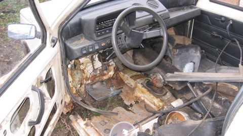

Полез крутить/разбирать...

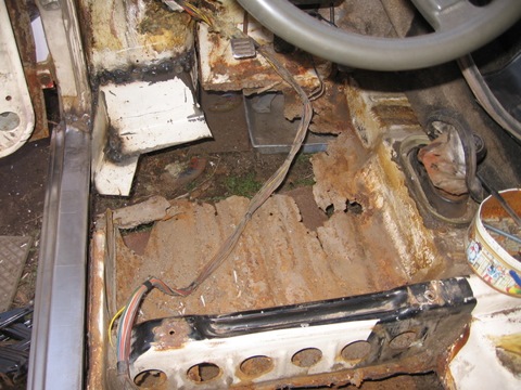

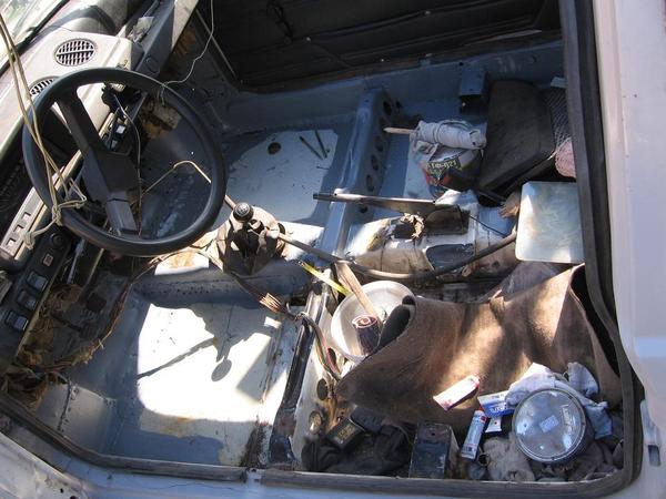

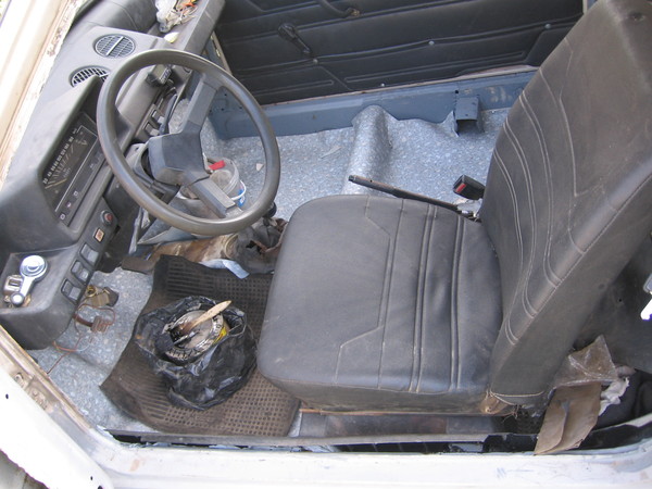

...В салоне под ногами лежало несколько слоёв линолеума, а сверху это все листом оцинковки было присаморезено к кузову…вернее его останкам.
Сорри, фоток нет всех, старый винт сдох, но кое-по каким будет понятно общее состояние кузова.
Открутил я саморезы…точнее они сами выпали:) и увидел…
Лучше бы я не видел! Полов ВООБЩЕ НЕ БЫЛО! Дверьми за счет зацепления замков за стойку кузова фиксировалась передняя часть автомобиля, а она как известно переднеприводная. Так вот морда легко могла уехать сама вперед, если дверь не закрыть.
…ха-ха-ха, я понял, почему на ней не было тормозов-если на скорости тормознуть-то зад конечно остановился-бы…а вот перед продолжил движение!
За счет такого состояния кузова сильно вытянуло крепление замков дверей на дверях и крепление ответной части на стойках.
Ну, первым делом я выкинул напольный "сэндвич"из салона, вынул все сиденья (как он при 120 кг веса не выпал вниз вместе с сиденьем-ЗАГАДКА!).
Остальное-далее.
Удачного просмотра!
Фото чутка добавлю.
Оценивайте!

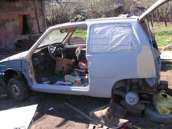

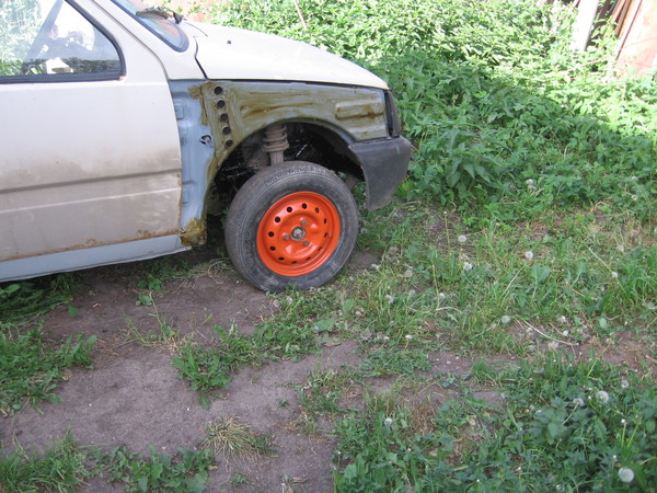

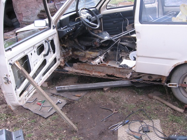

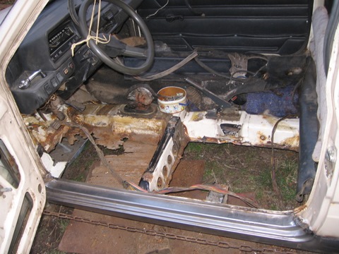

Итак с чего я начал:срезал левый порог и все, что гнилого под ним.
Точнее ВСЁ срезал.
Купил в Южном порту пороги, что-то 250 рублей комплект по тогдашним ценам.
В машине НЕ ПРЕДУСМОТРЕНЫ усилители порогов и лонжероны. Лишь "гофра" (или так сказать "гребенка", стиральная доска") на панели пола для жесткости.
В двери почти были вырваны замки, а на стойке ответные части.
Снял я эти дела и простучал, утопив, как положено на кузове и на двери.
При установке естественно все не достало друг до друга сантиметра ТРИ!
И тут я взял рулетку и позвал жену. Промерили...
По центру колпачков ступиц нанес несколько рисок, прикрутив колеса и идеально поймав центра.
Потом на правой стороне нанес центры, и рулеткой сравнил размеры между сторон и с размерами по каталогу.
Правая сторона оказалась в идеале, а вот с левой кузов разъехался на…ПЯТЬ сантиметров!
Я открутил по одному колесному болту, поставил под них кронштейны (по-моему под руку попались кронштейны для вытаскивания движка от какого-то авто) я накинул цепь со стяжкой для тросов (правая/левая резьба) и прикрутил обратно. Руль поставил прямо и зафиксировал его ремнями, чтоб не вихлялся.
Далее приварил левый порог сзади, выровняв его по линии двери, и начал стягивать.Уменьшив длину машины слева на 5см+небольшой допуск на последующее расхождение после проварки (кузов-то уже привык и растянулся в этом месте) прихватил сваркой порог в передней части.
Стяжка с цепью.
После прихватывания еще раз промерил колесную базу, попал в ноль и стал проваривать тщательно.
Изготовил усилитель в порог (конструктивно не предусмотрен) и вварил.
Надо было и лонжерон придумать, но это уже будет "колхоз"-его там не стояло
Потом в ногах проварил, используя корпус от древнего компьютера.
В ногах корпус компьютера:
После приварки порога:

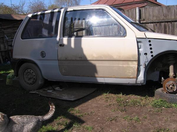

...купил я ее году в 2010-11 за 5000 р ,продал после окончания ремонта пацанам местным.
Сделал все примерно месяца за два-по выходным и в отпуске.

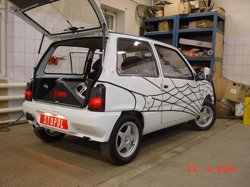

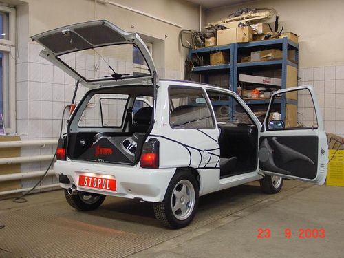

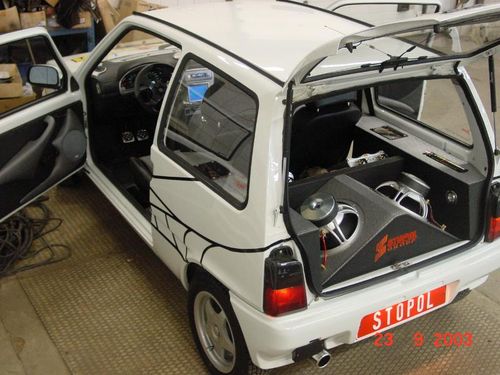

Когда её купил-сразу зарегился на "Ока-клубе" и в инете фотки тюнингованных ОК стал искать.
Нашел вот это и стал стараться на нее походить
Прототип так сказать:
Ну и справа пороги-полы приварил и загрунтовал:
На полы полностью перед и зад хватило подаренной мне айтишниками дверкой от компутерного шкафа (они без дверей их устанавливали).

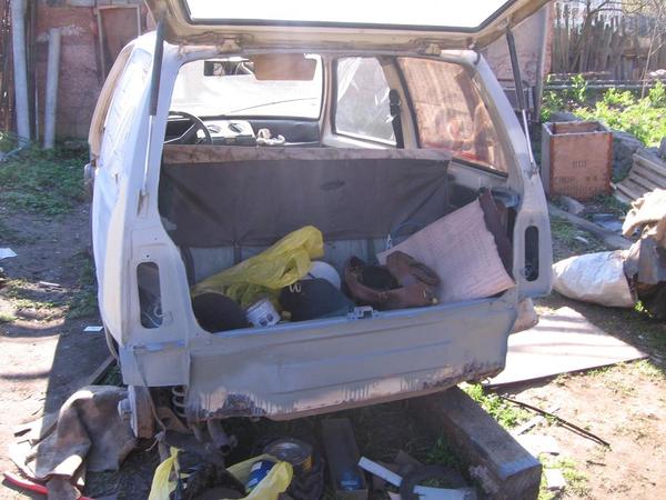

Сзади варить не пришлось, латок поставил чутка:
Немного повозился с задним крылышком-ну не хотело оно в идеал превращаться:

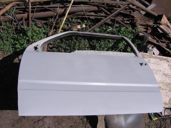

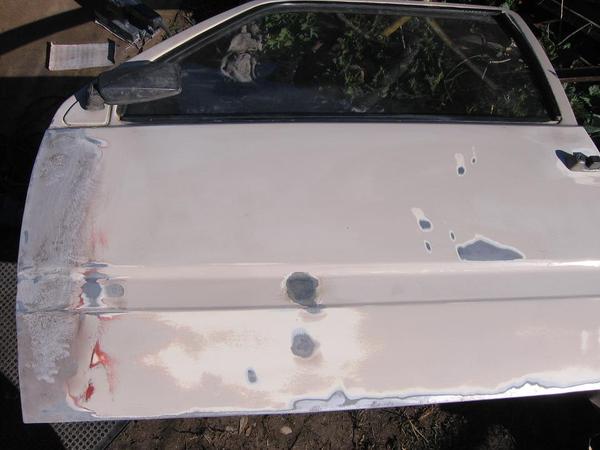

На двери, болеющей к тому же гаражной болезнью" (это огромная вертикальная вмятина,образующаяся при неопытном движении назад и упиранием в косяк воротины) и вытянутой в месте крепления петель и замка были выстучаны и устранены все надостатки.

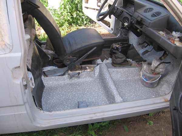

Оставшегося от ремонта фатеры модного линолеума с избытком хватило на всю Оку.
Который после покраски и антикора я и уложил.

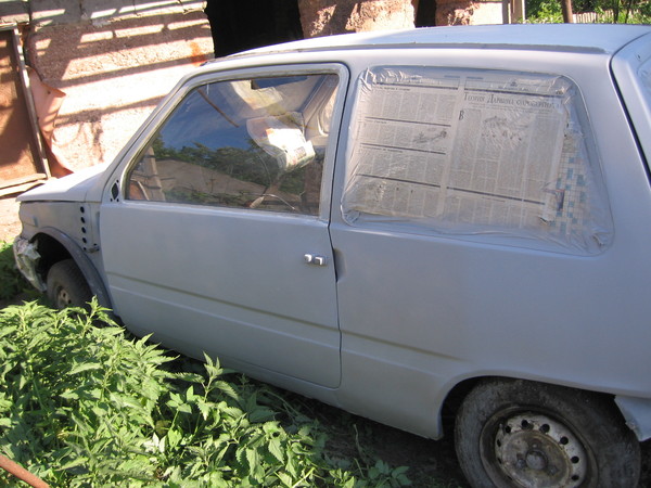

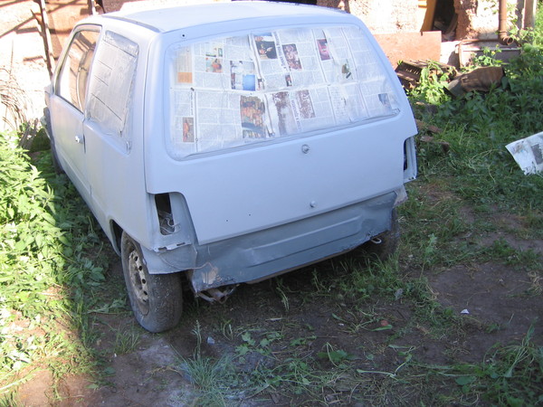

Грунтанул бок:
Задок:
