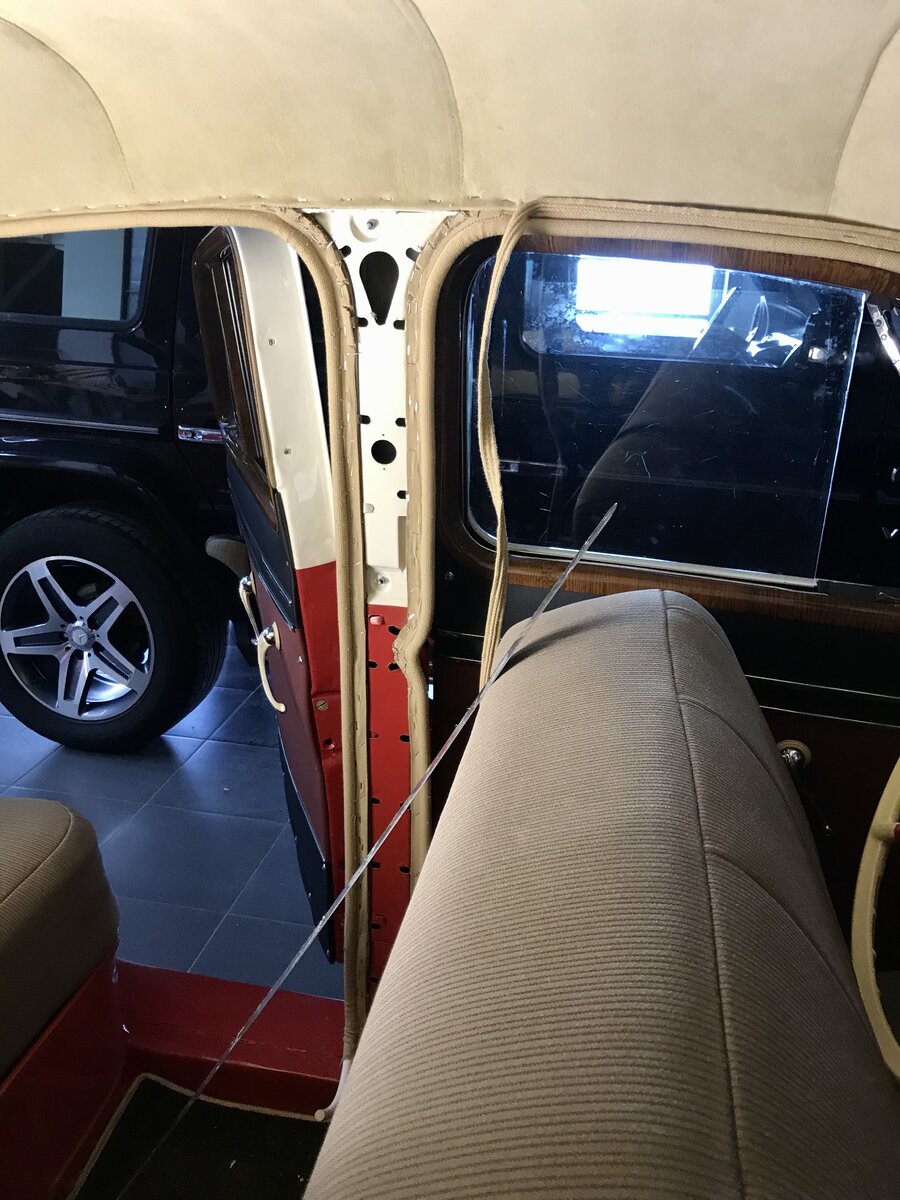

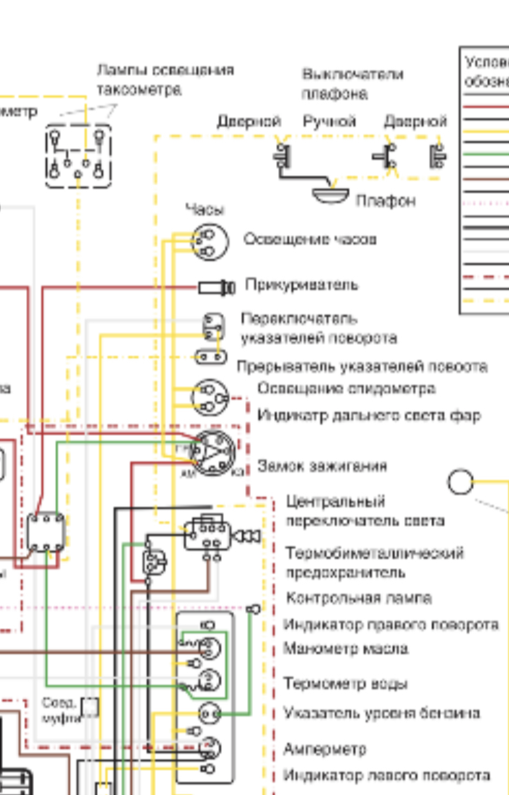

На левой средней стойке есть отверстие под выключатель света в салоне, но он не ставился??
Или у меня забыли поставить... не стоял.
4 101
5 696
На левой стойке выключателя не было . Он только на правой стоял один . И для меня было изумлением что он включается только при включенных габаритах или фарах .
3 649
6 025
А в штампе металла стойки есть отверстие и места крепления.
У меня стойкое ощущение, что он не зависит от габаритов. Может не туда подключил?
Реакции: Pika
3 649
6 025
Очень на это похоже:

Открывая дверь загорается салонный светильник, также подкапотная лампа и прикуриватель, независимо. Если только акуум не сдох.
Не на тот контакт посадили питание плафона, пересадите его на провод, который подводит постоянный "+" на ЦПС с теплового преда.

Уже понял . Но в принципе мне и так нравится . Во первых с фарами всегда сейчас ездим и во вторых днём свет в салоне и не к чему вроде . Зато изюминка . Не как у всех .

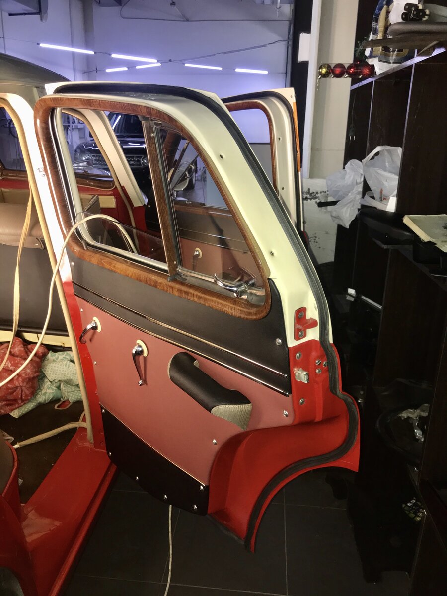

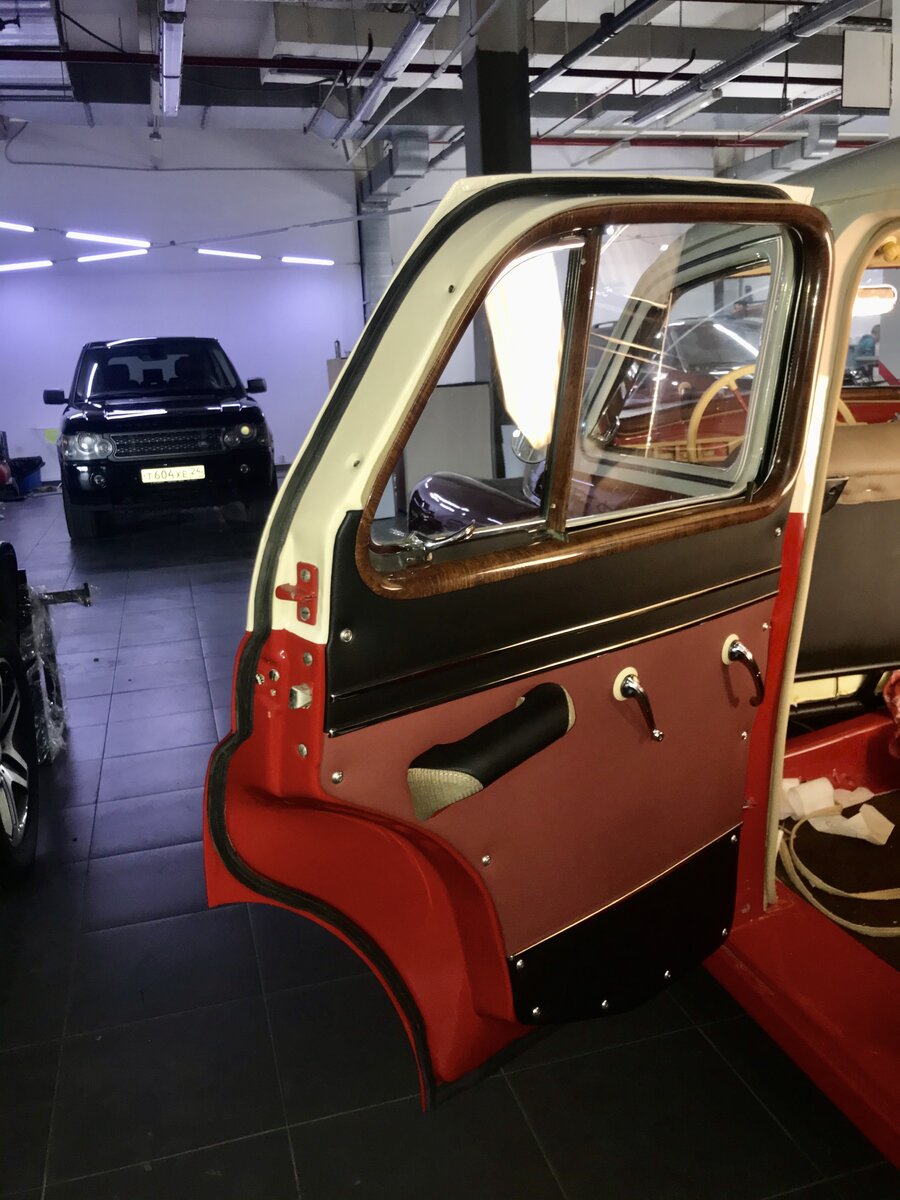

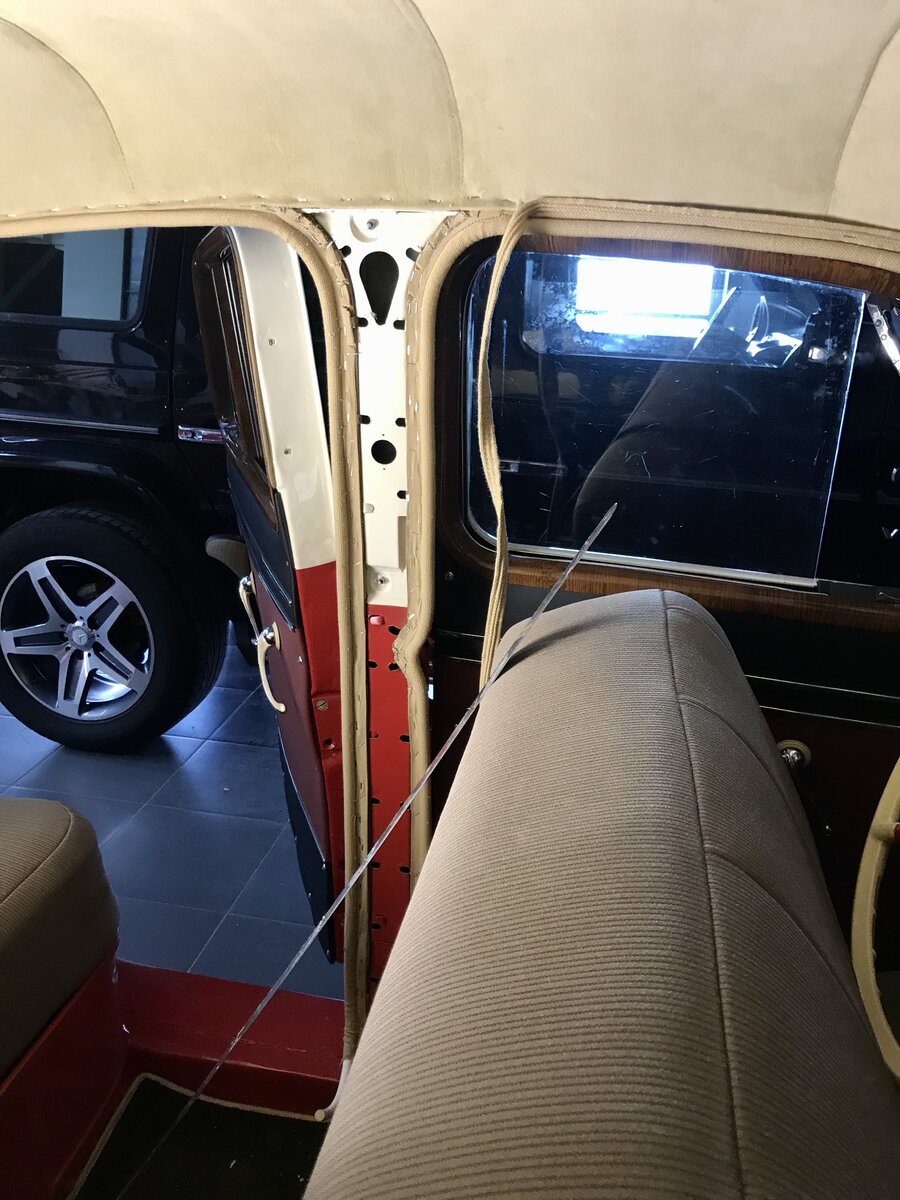

Ещё один шаг к завершению проекта :)
Приклеил резиновые уплотнения по периметрам всех дверей!
Плотненько получилось!!
Двери теперь без грохота закрываются, мягенько:

Красотища 🔥🔥🔥
Зеркало боковое не низковато, видишь в него?

Отличный результат !!!

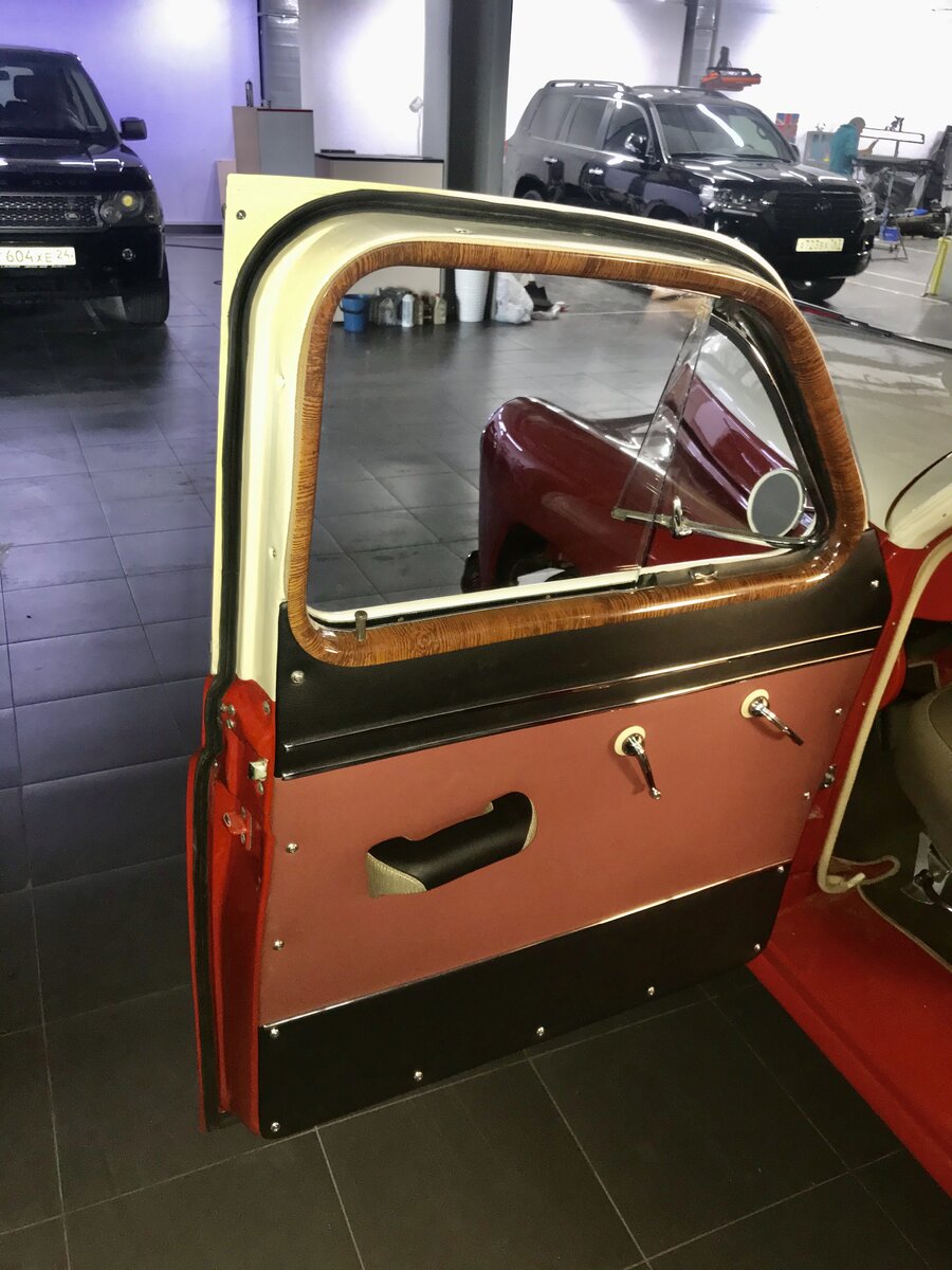

А вот обивка двери, середина кирпичного цвета, больше этого цвета в салоне нету?

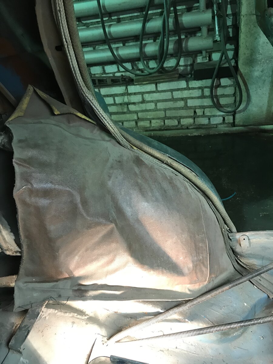

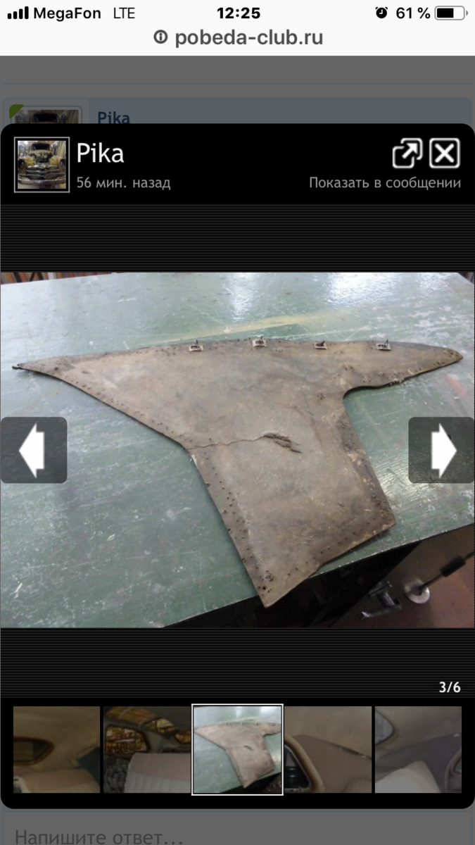

Будут сделаны «крылья ангела» и закаты колес около заднего сидения , у меня так было.
