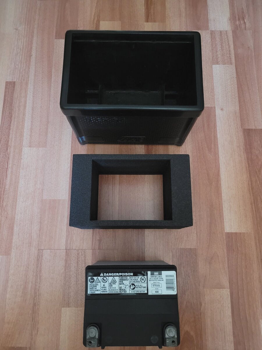

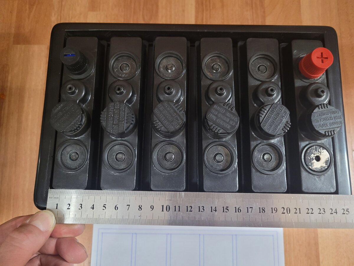

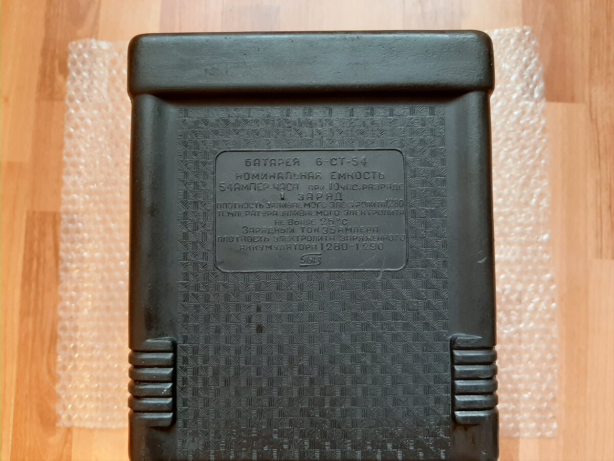

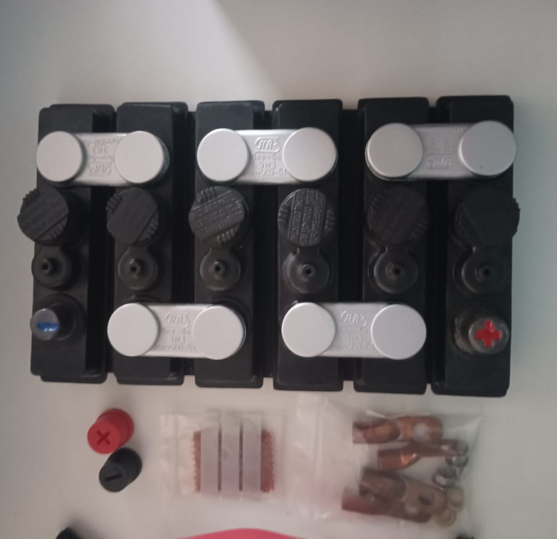

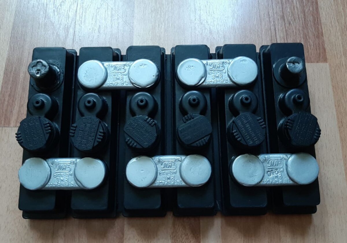

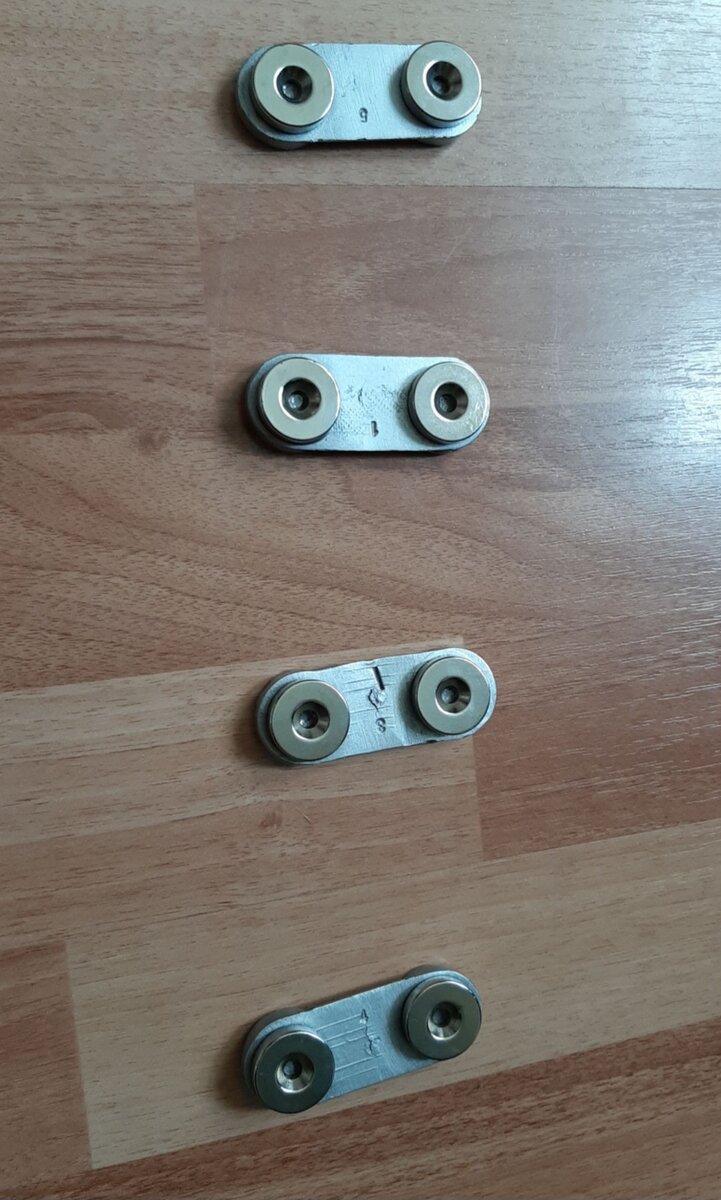

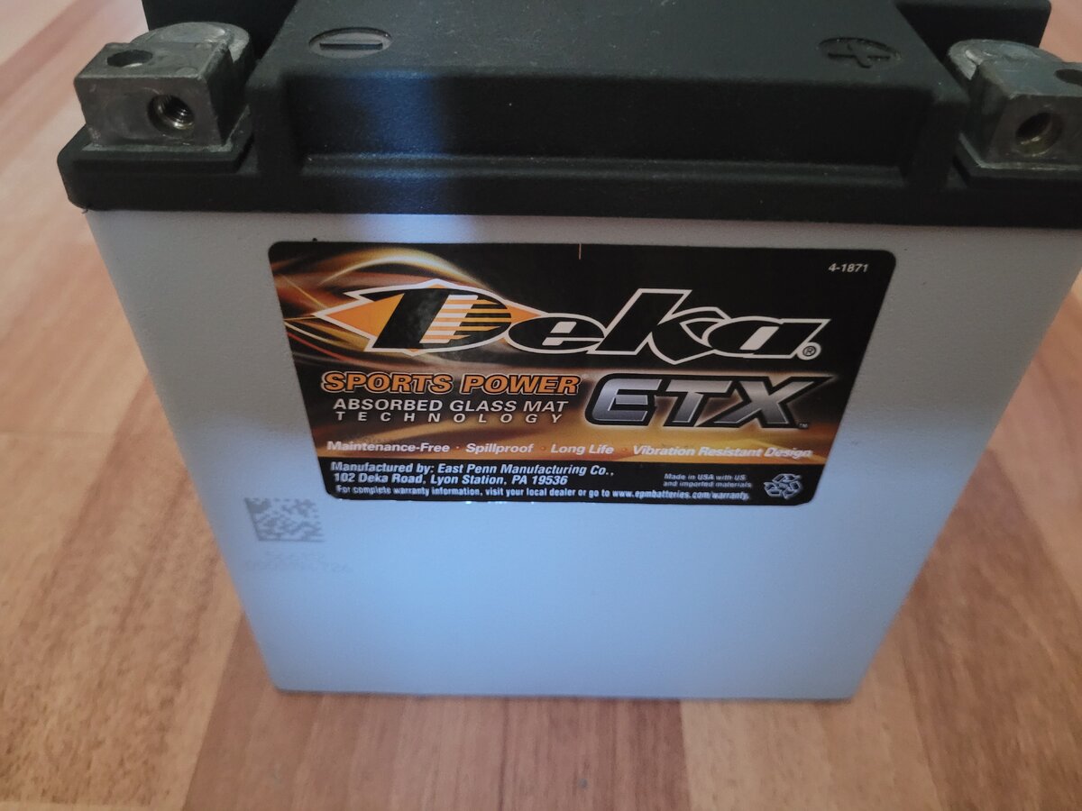

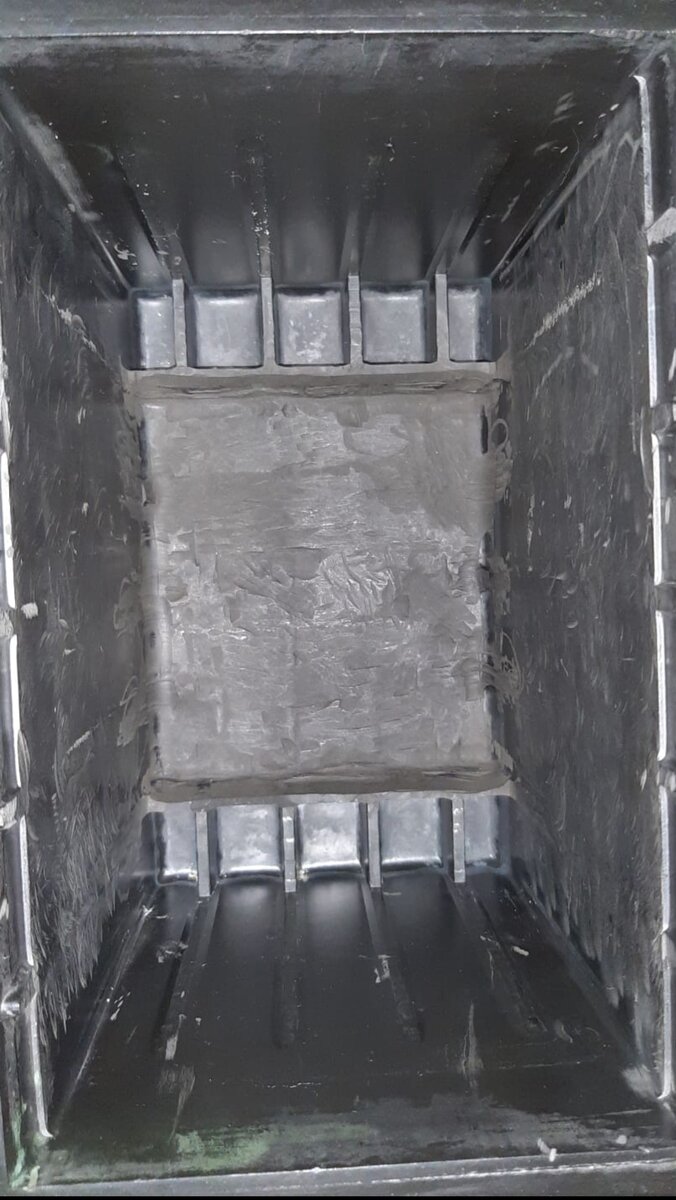

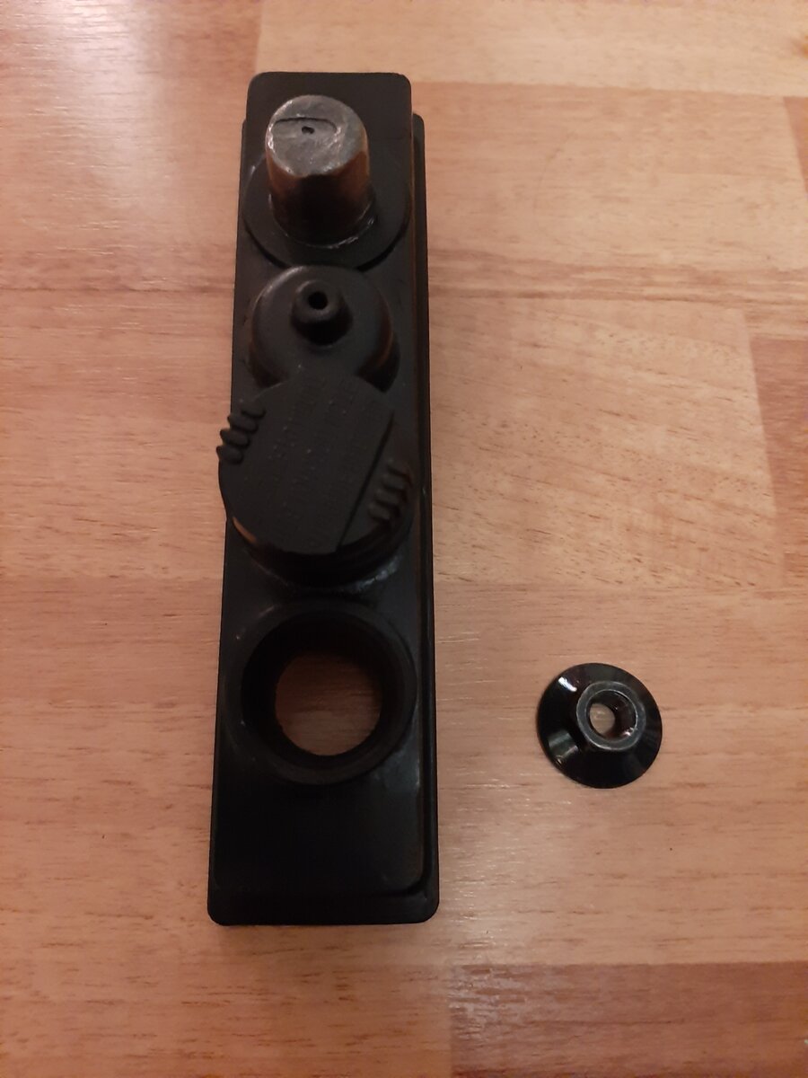

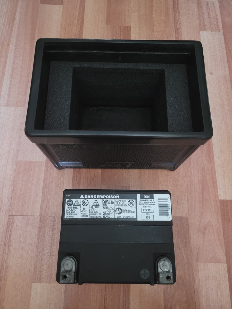

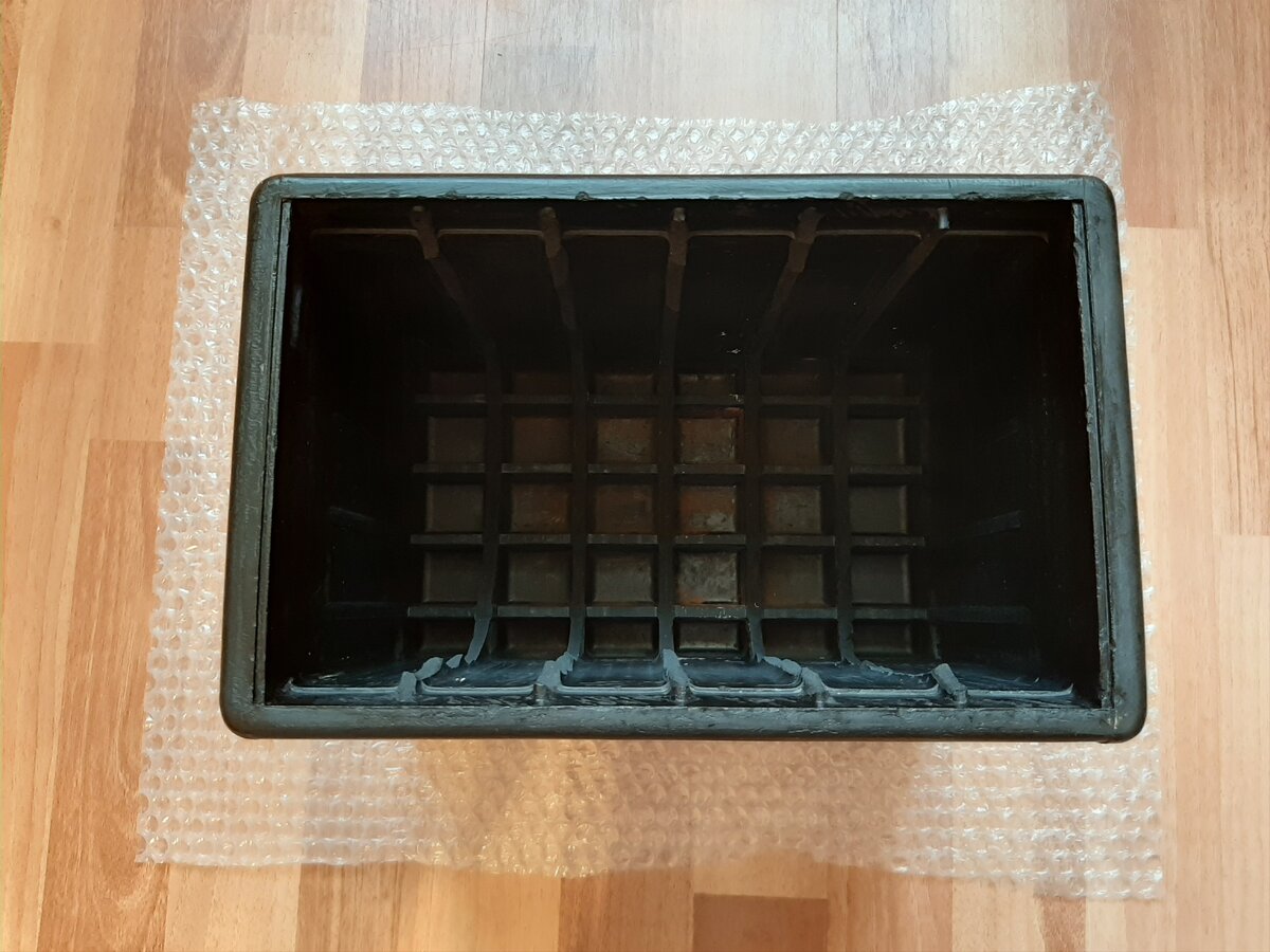

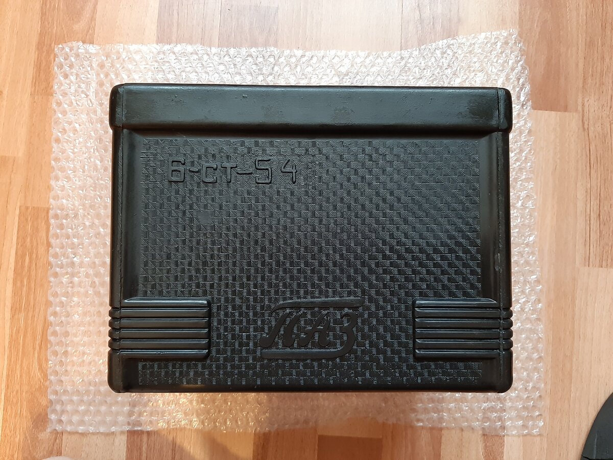

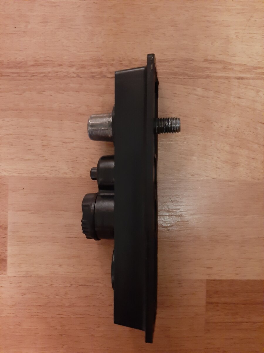

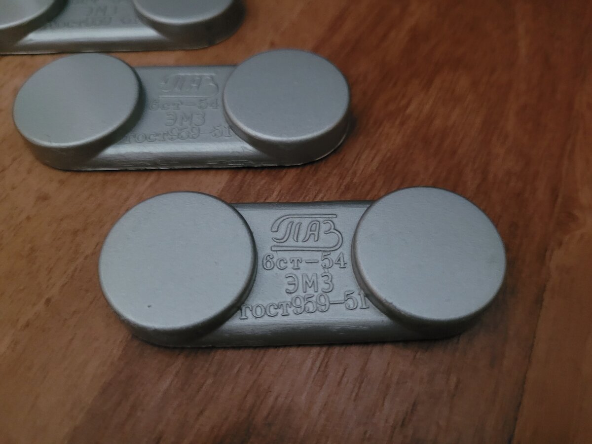

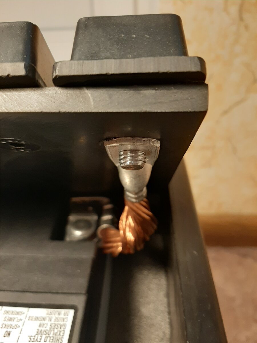

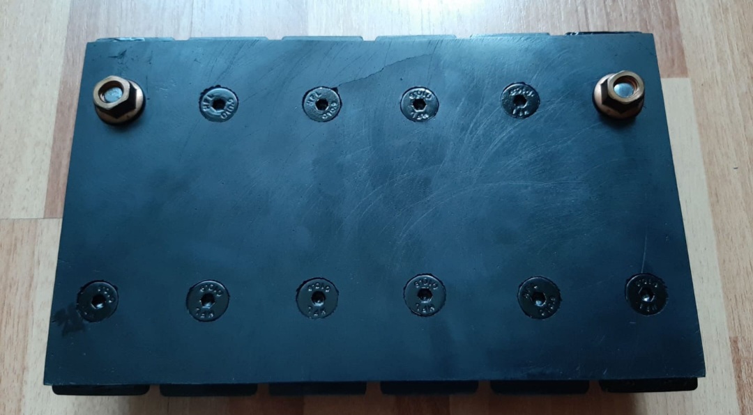

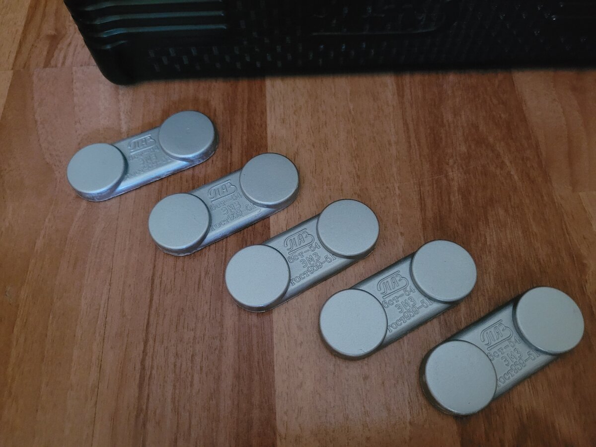

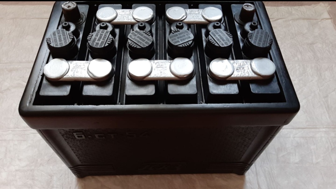

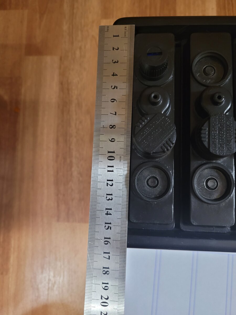

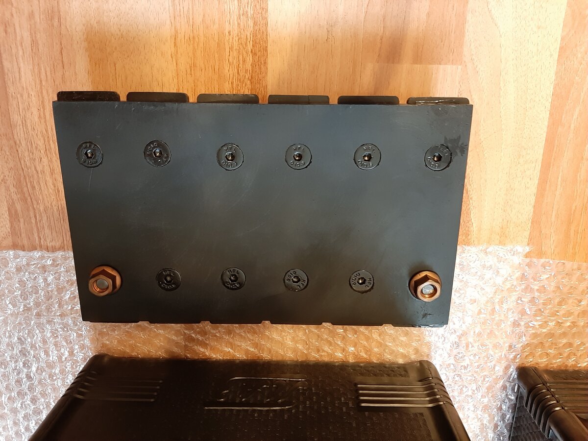

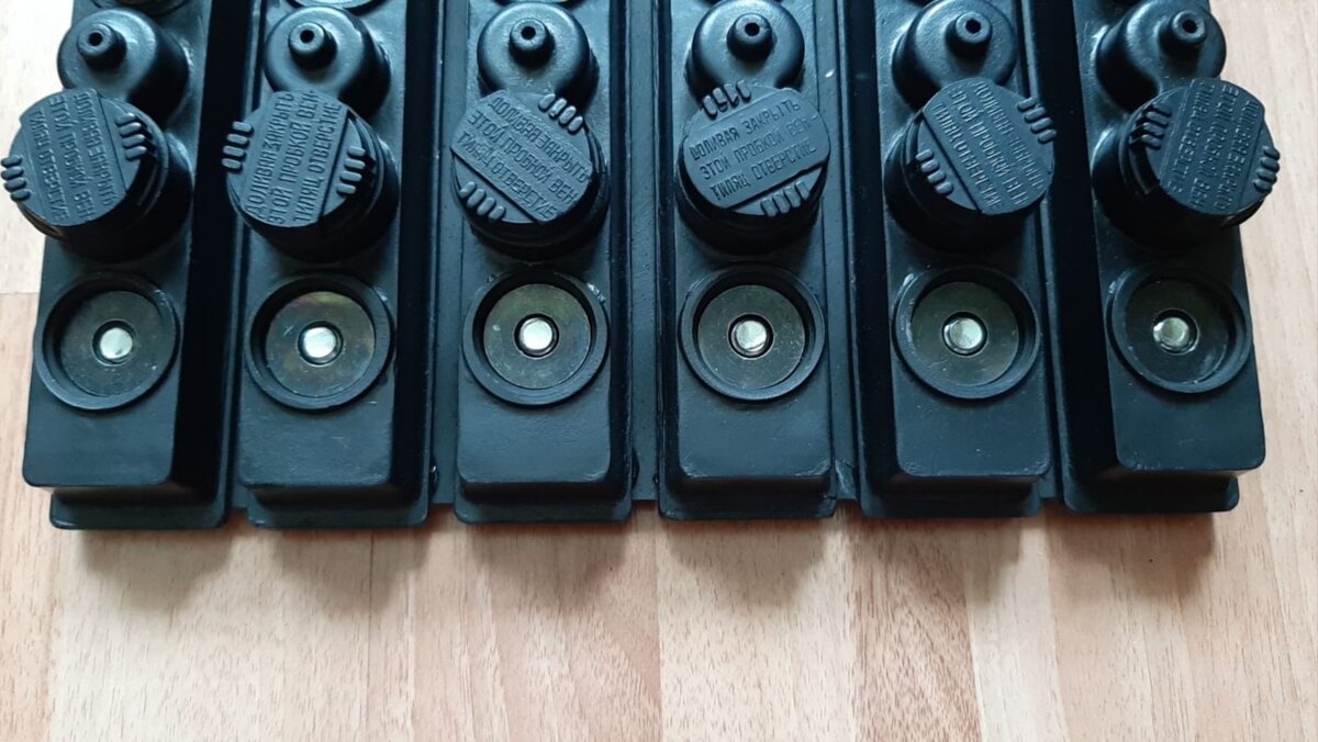

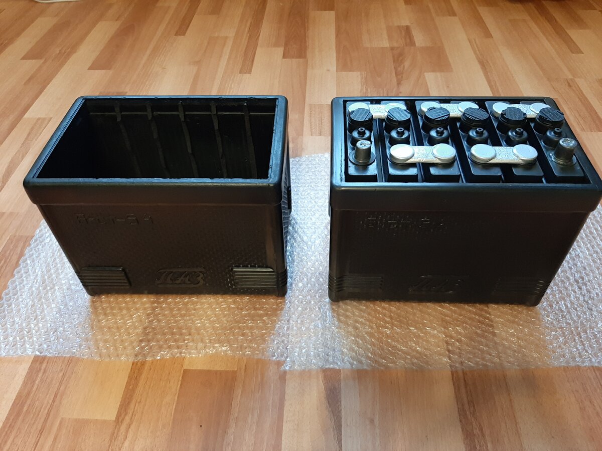

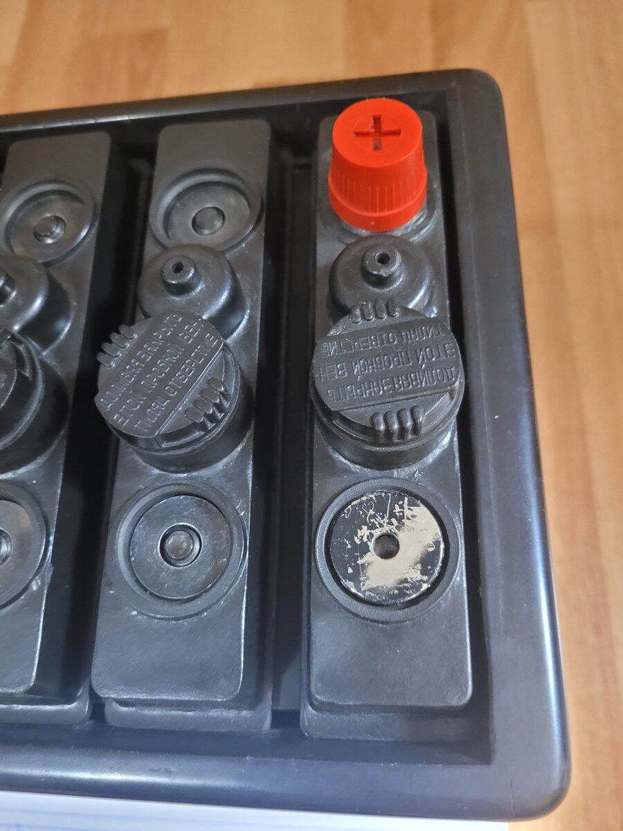

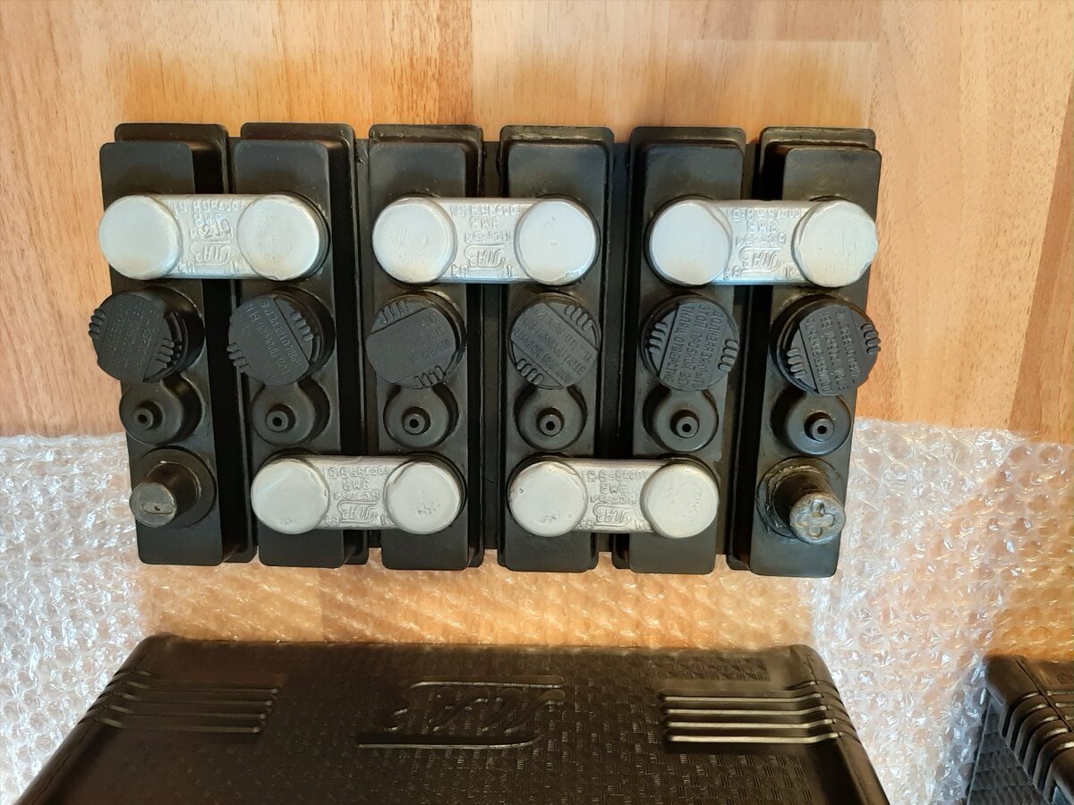

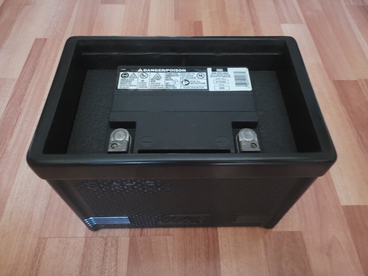

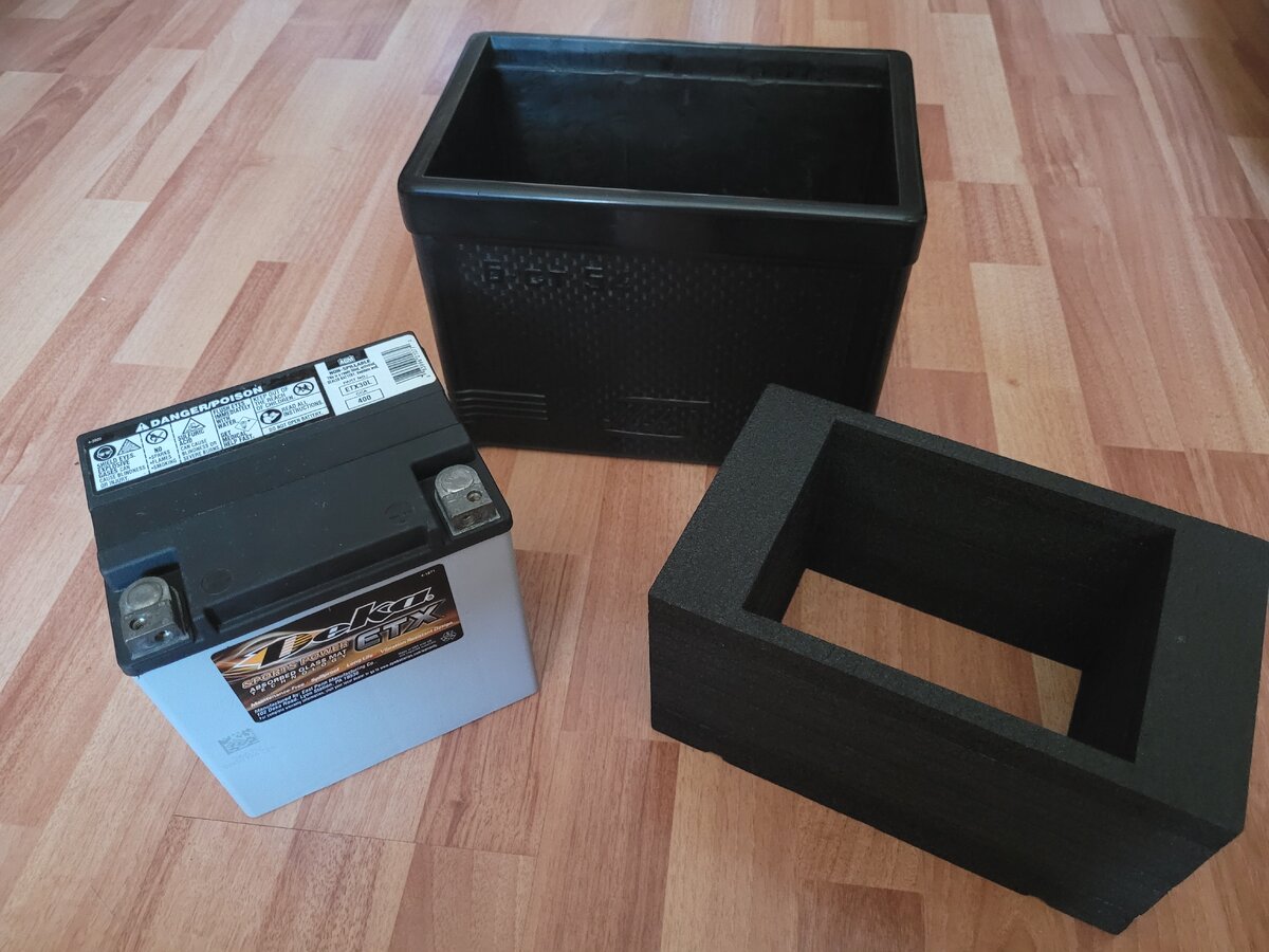

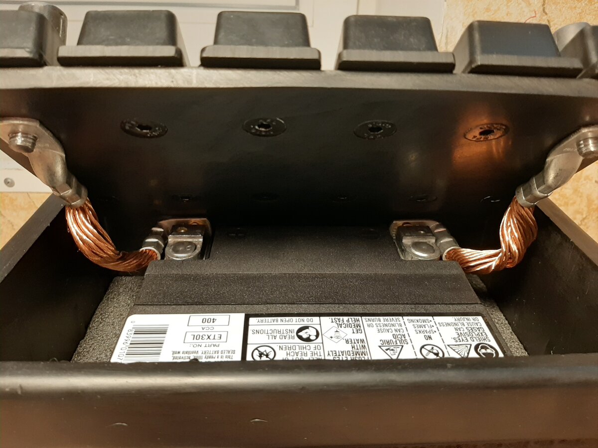

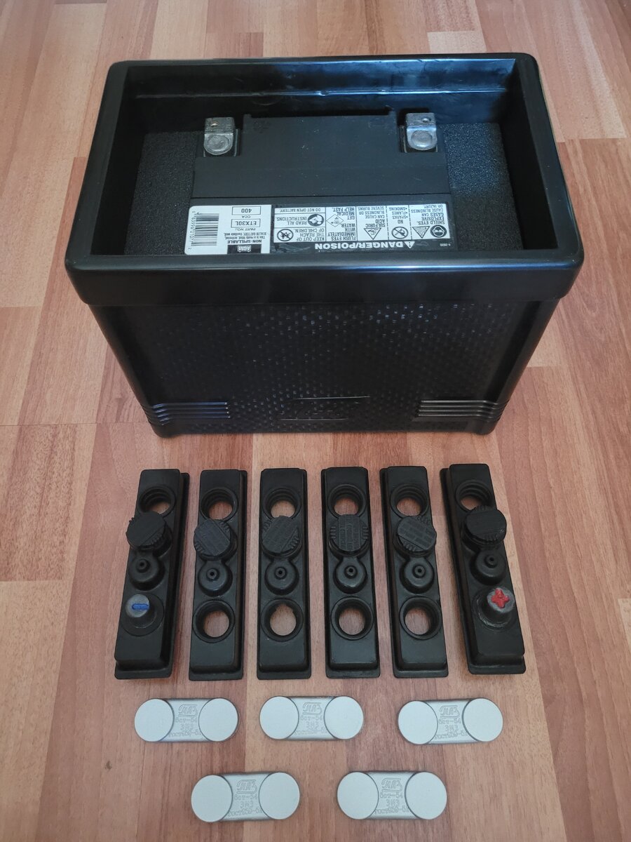

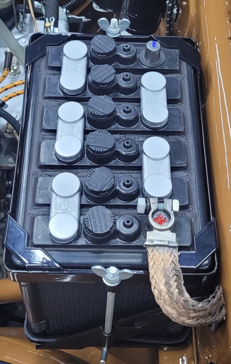

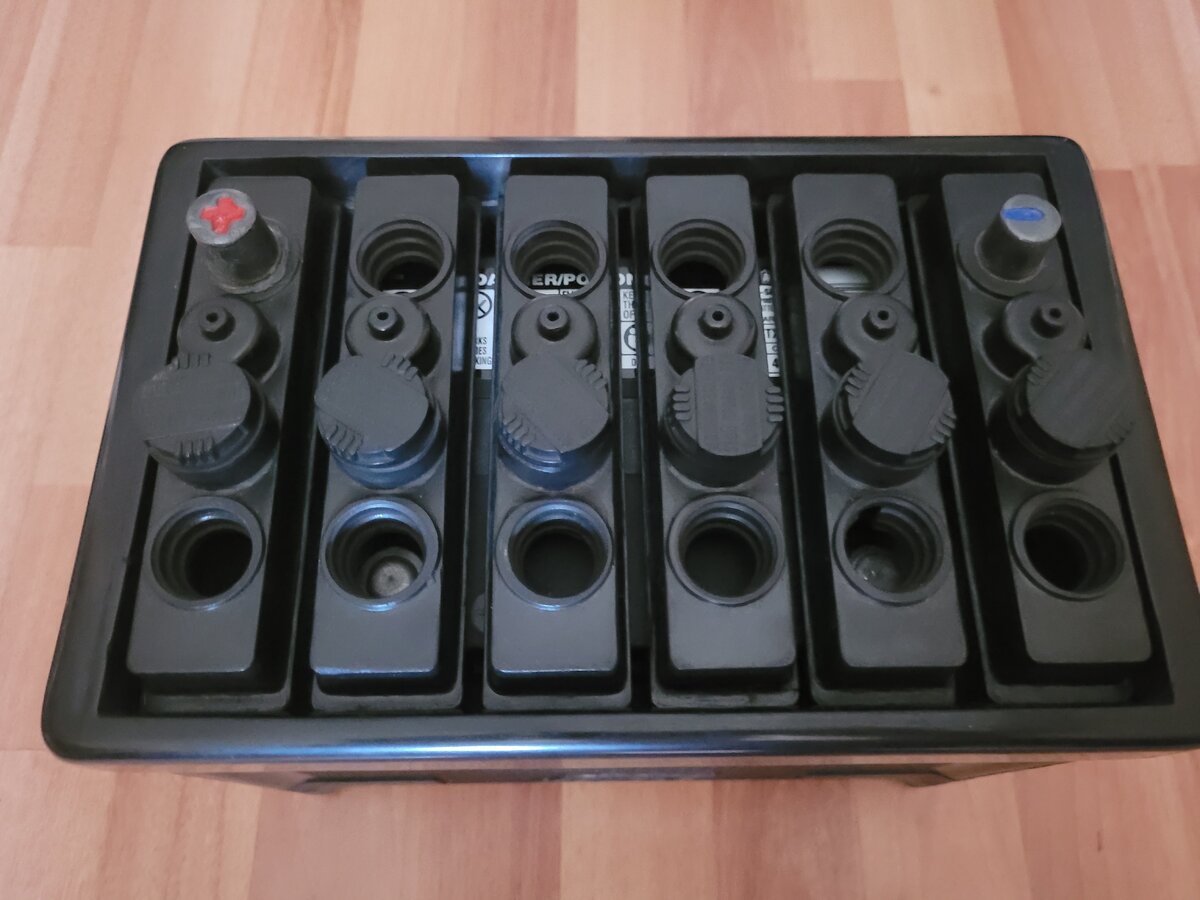

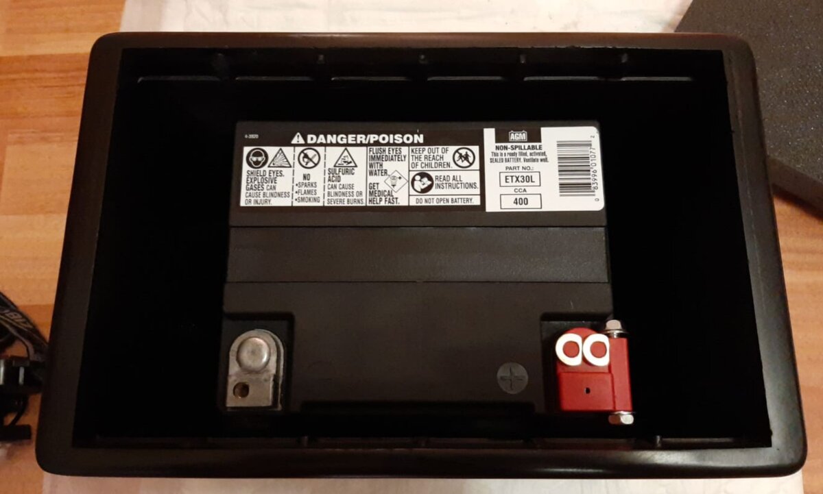

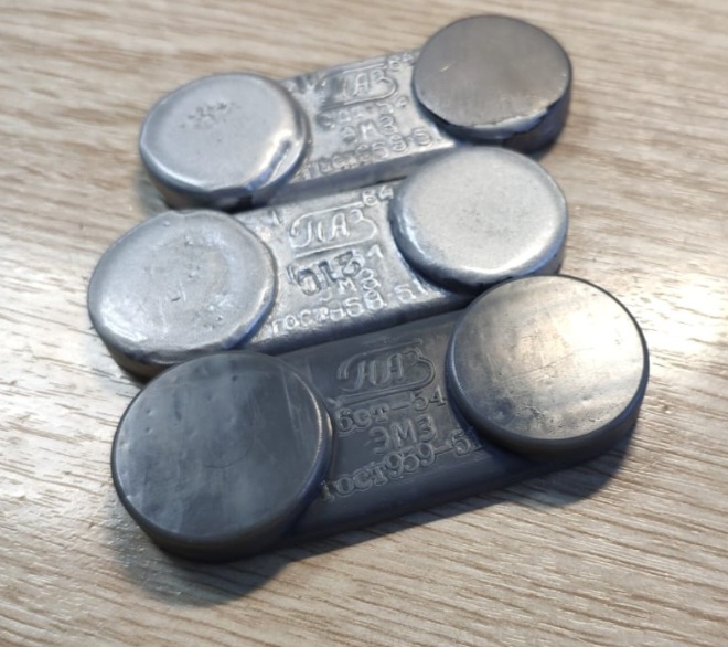

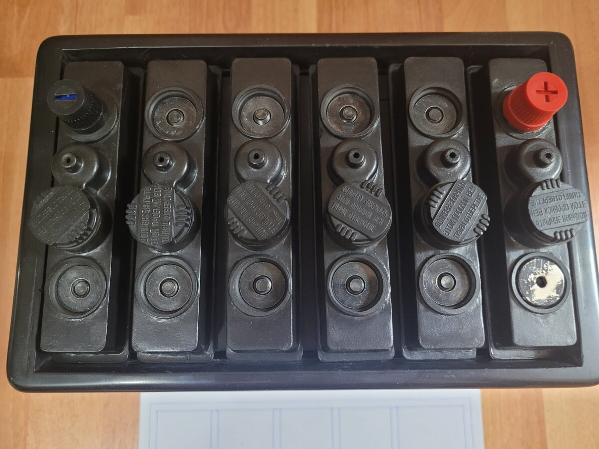

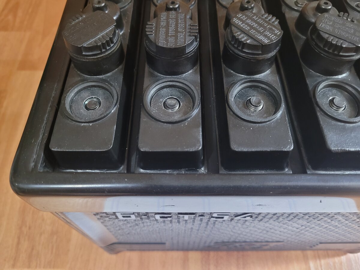

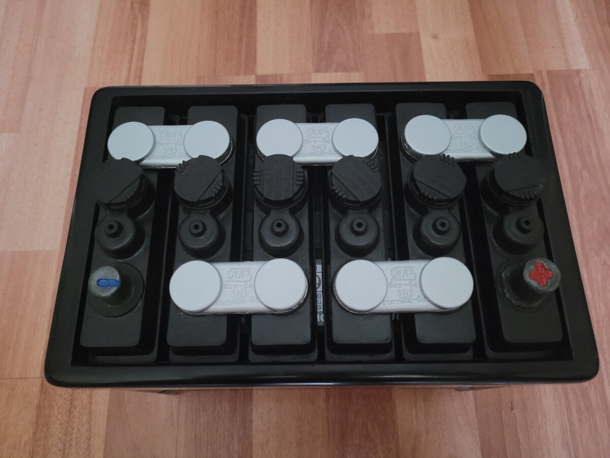

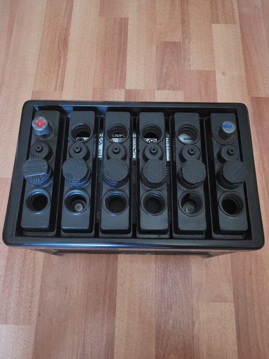

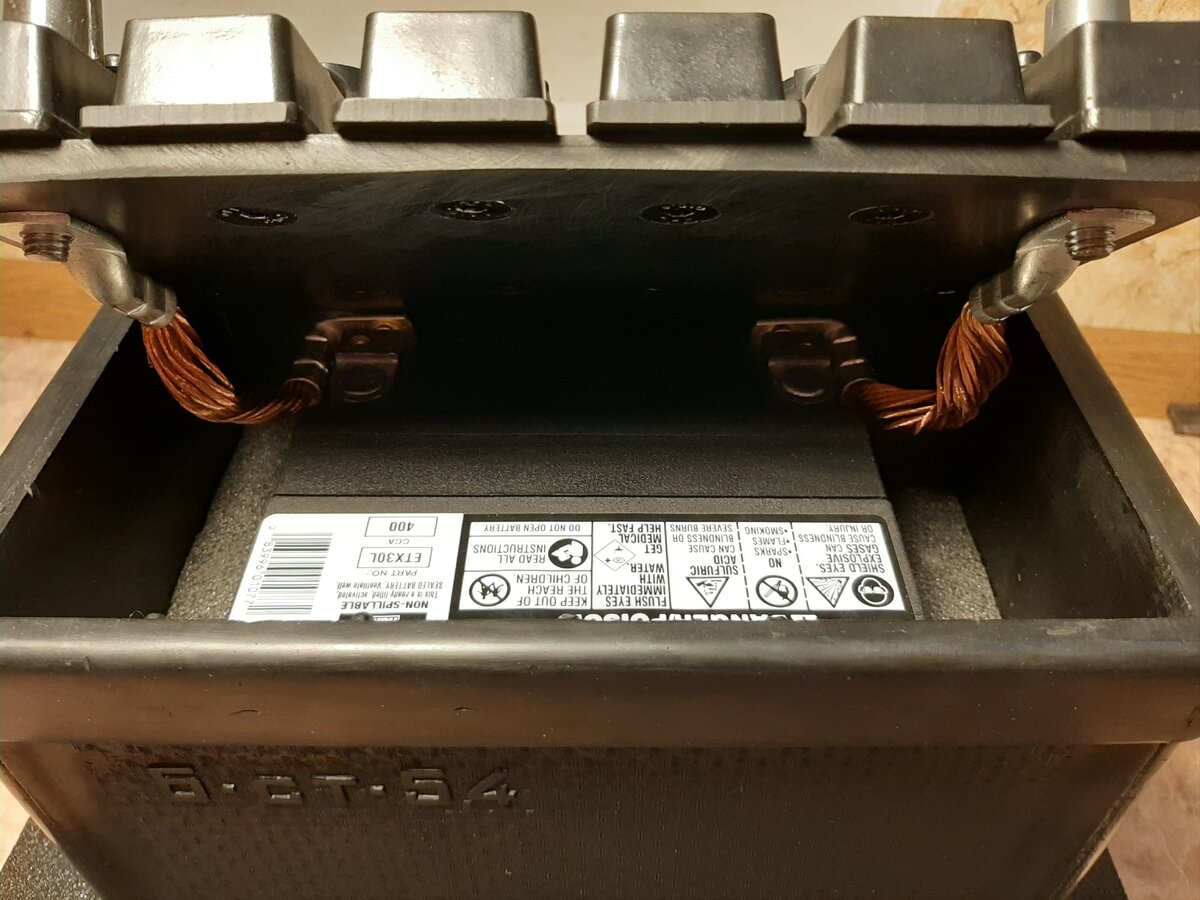

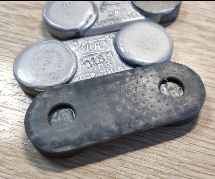

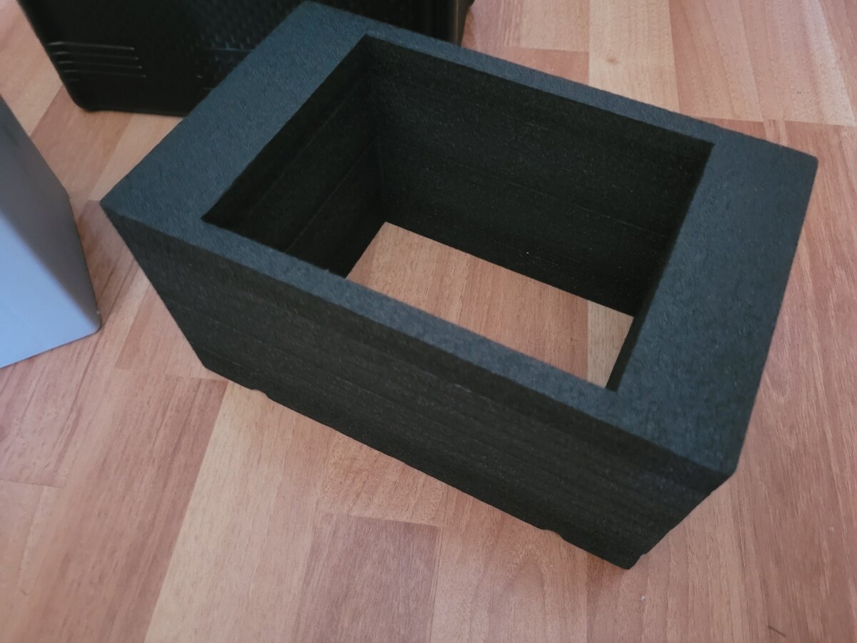

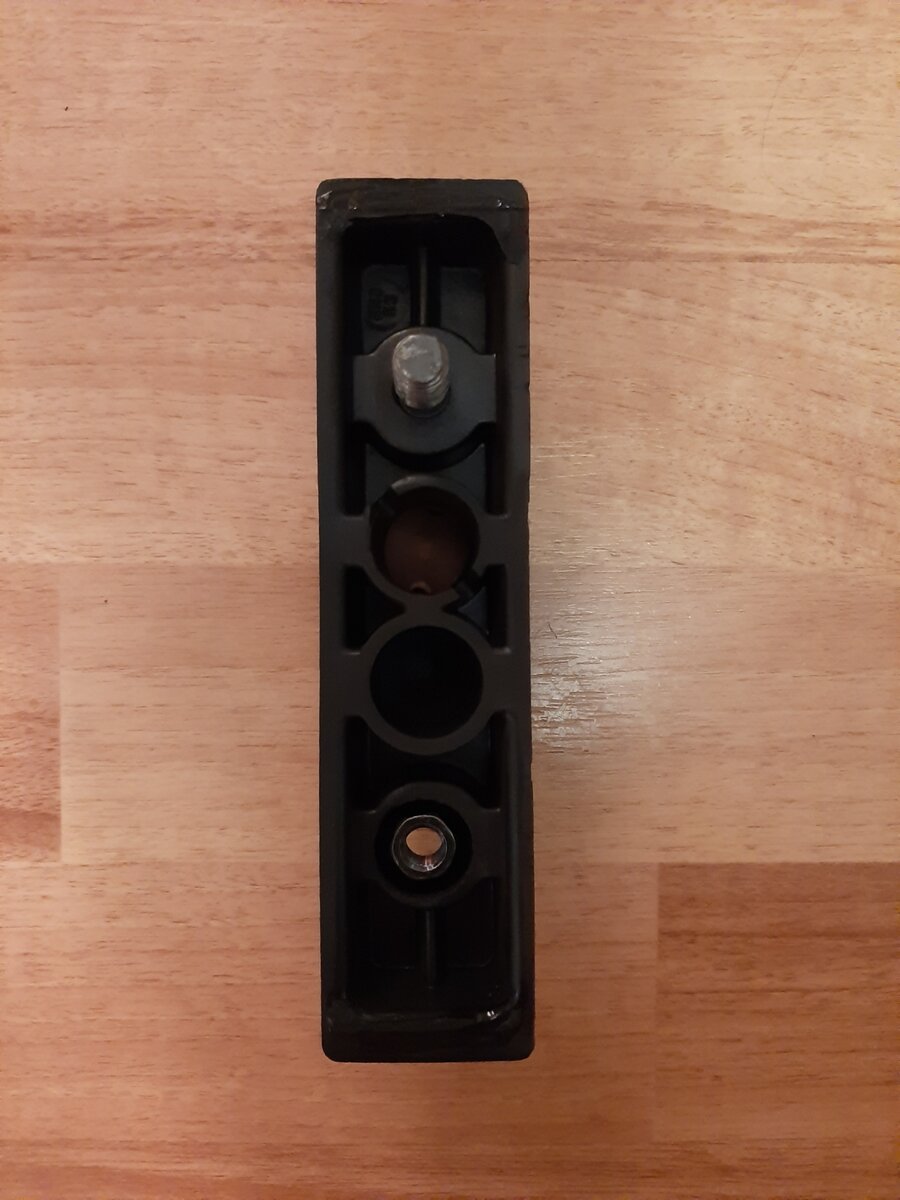

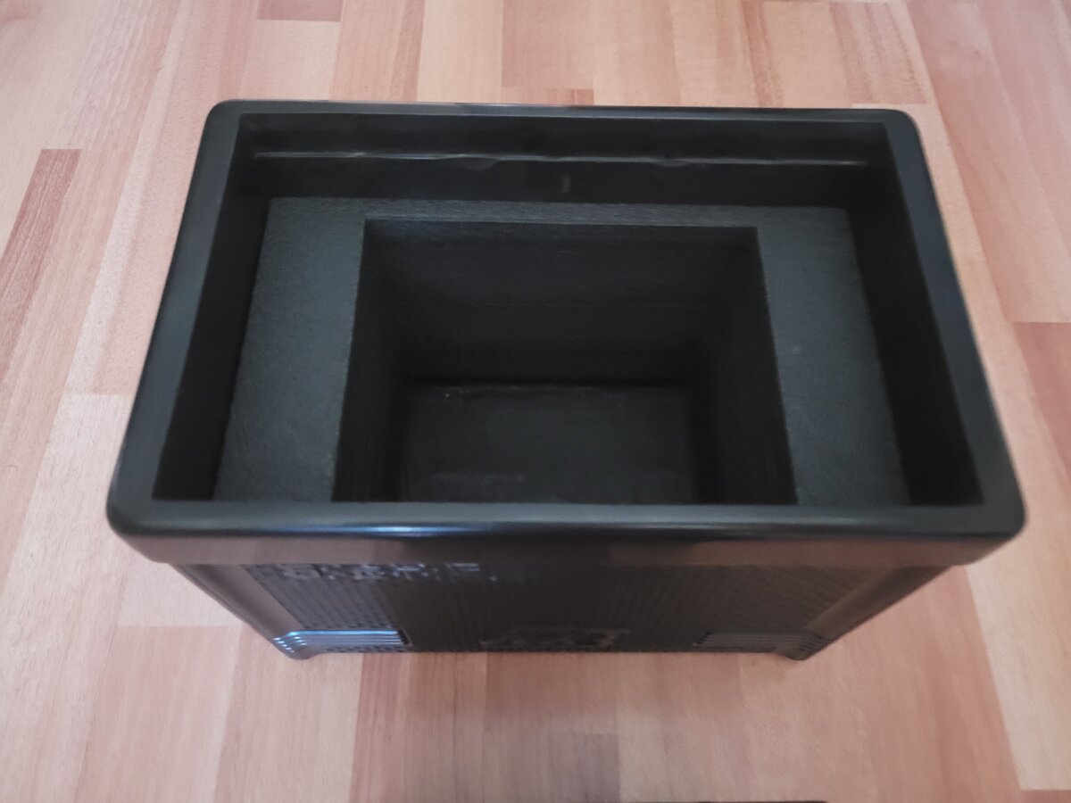

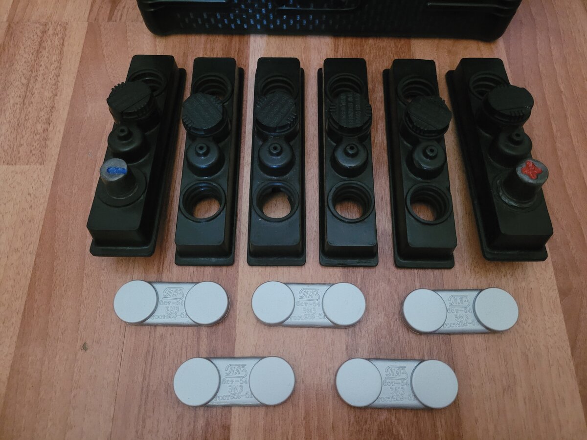

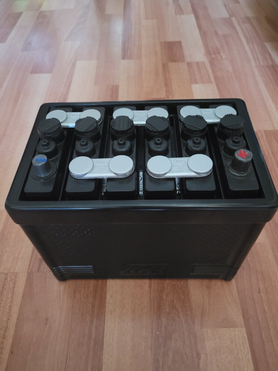

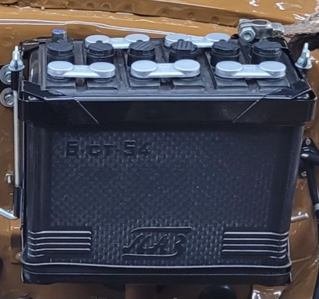

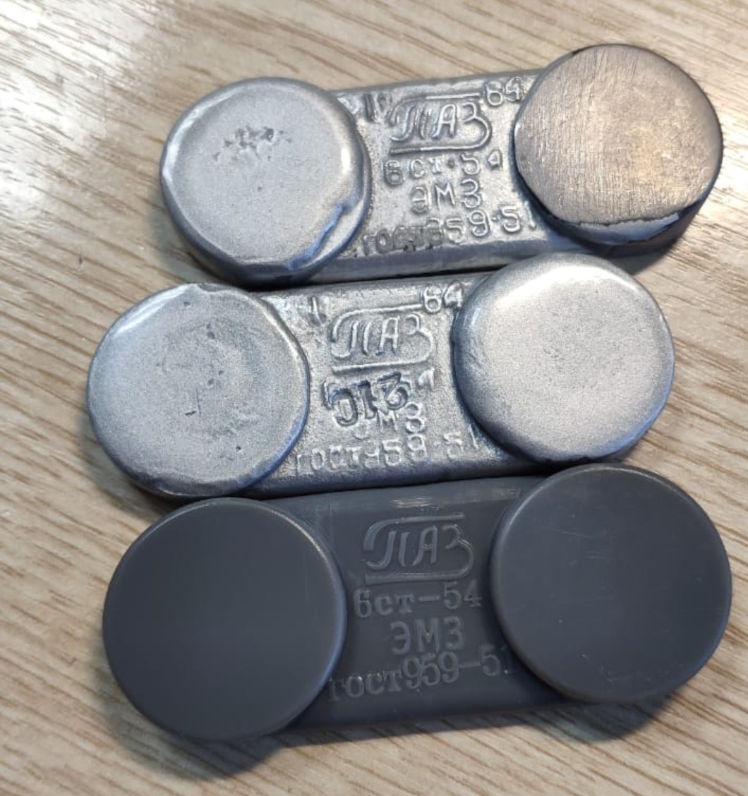

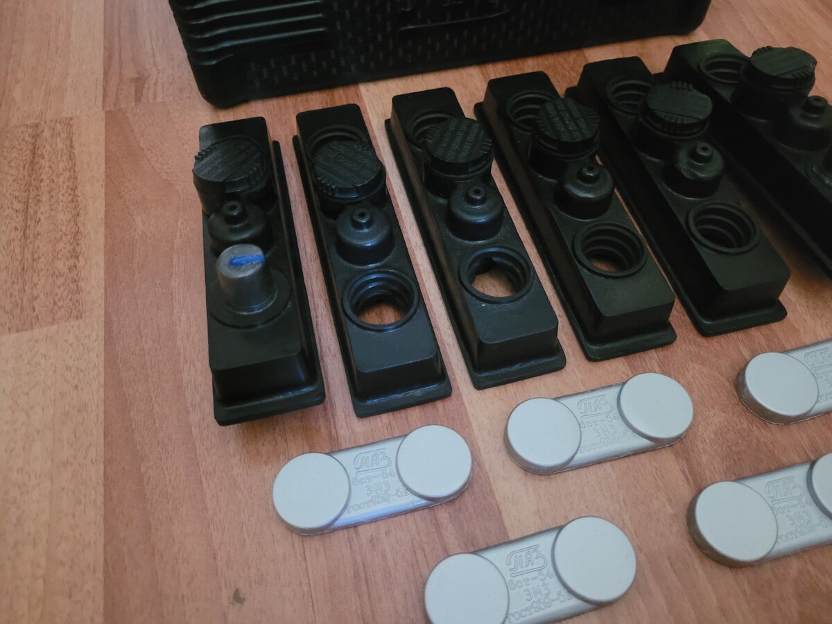

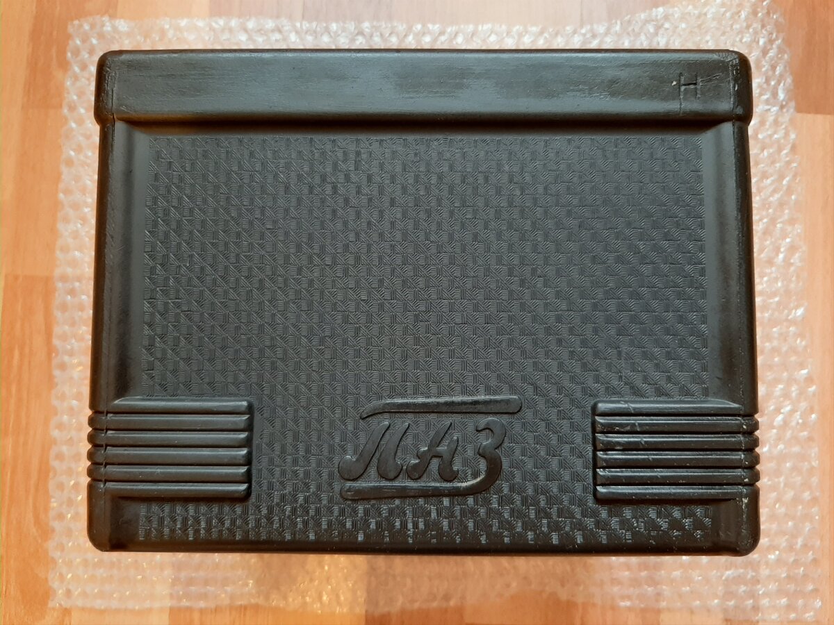

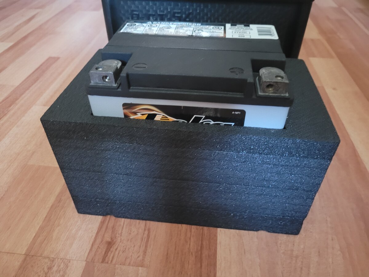

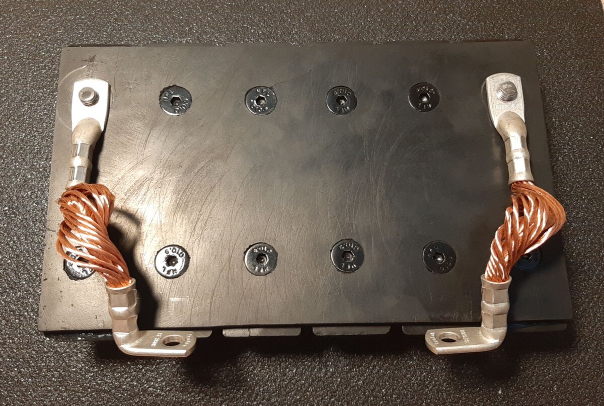

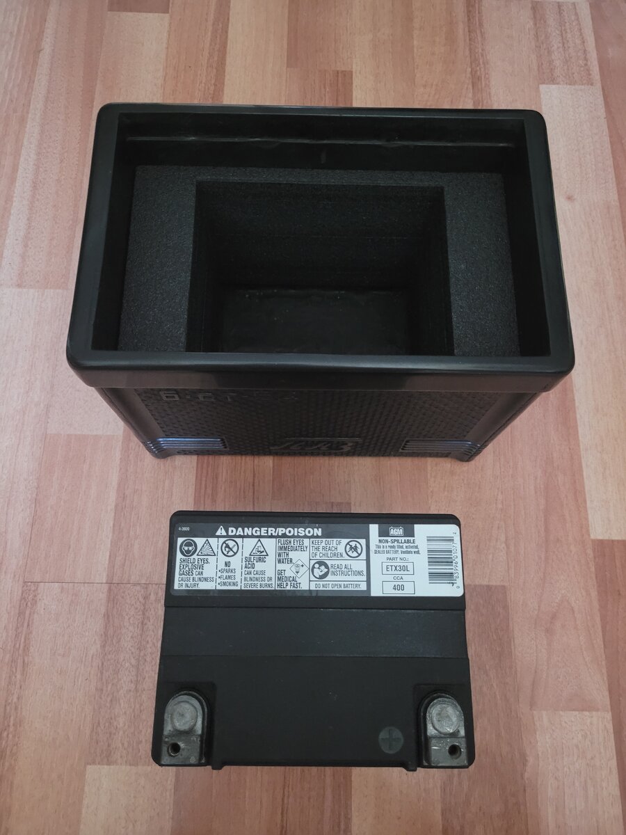

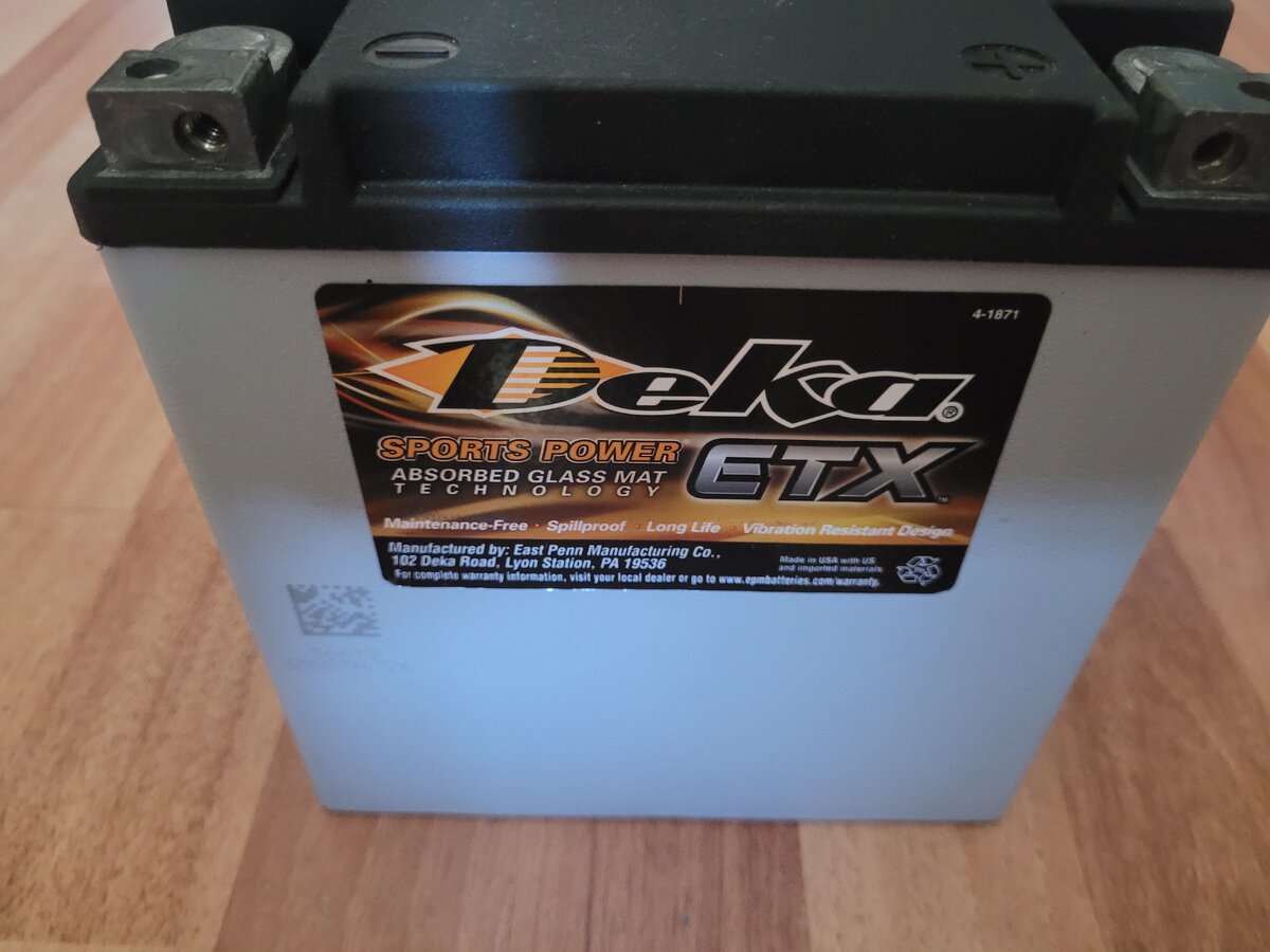

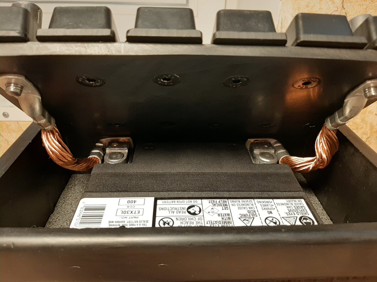

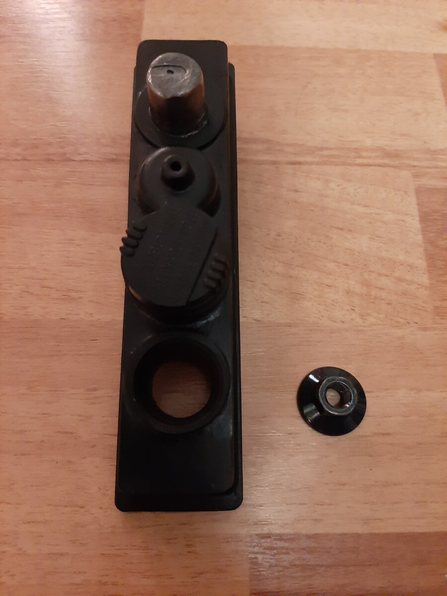

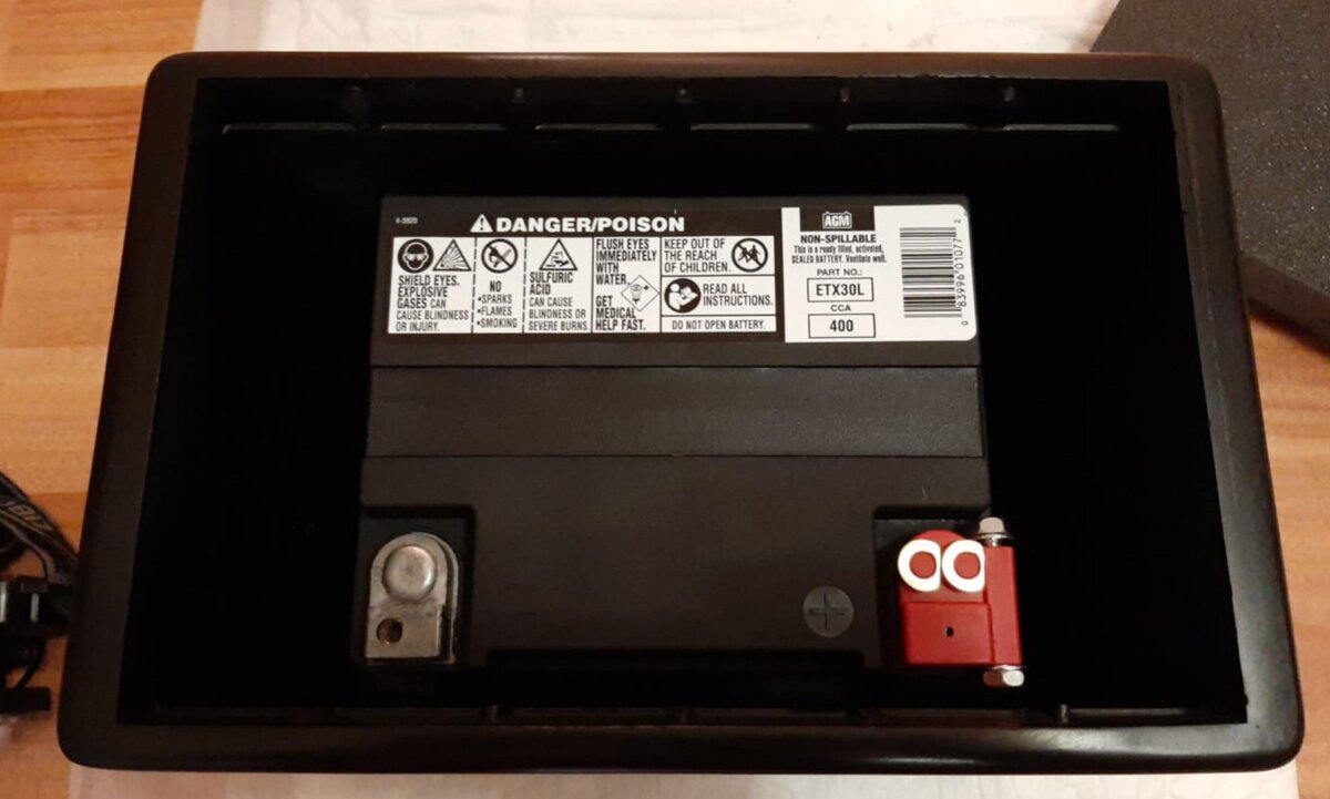

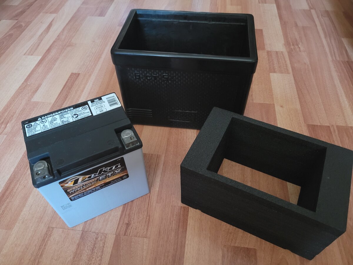

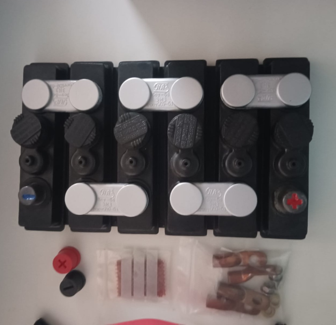

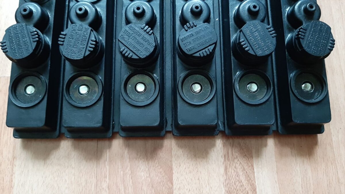

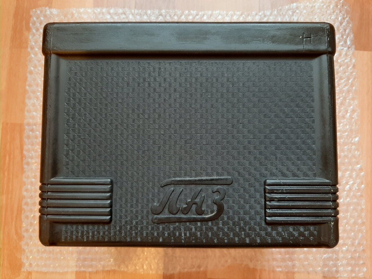

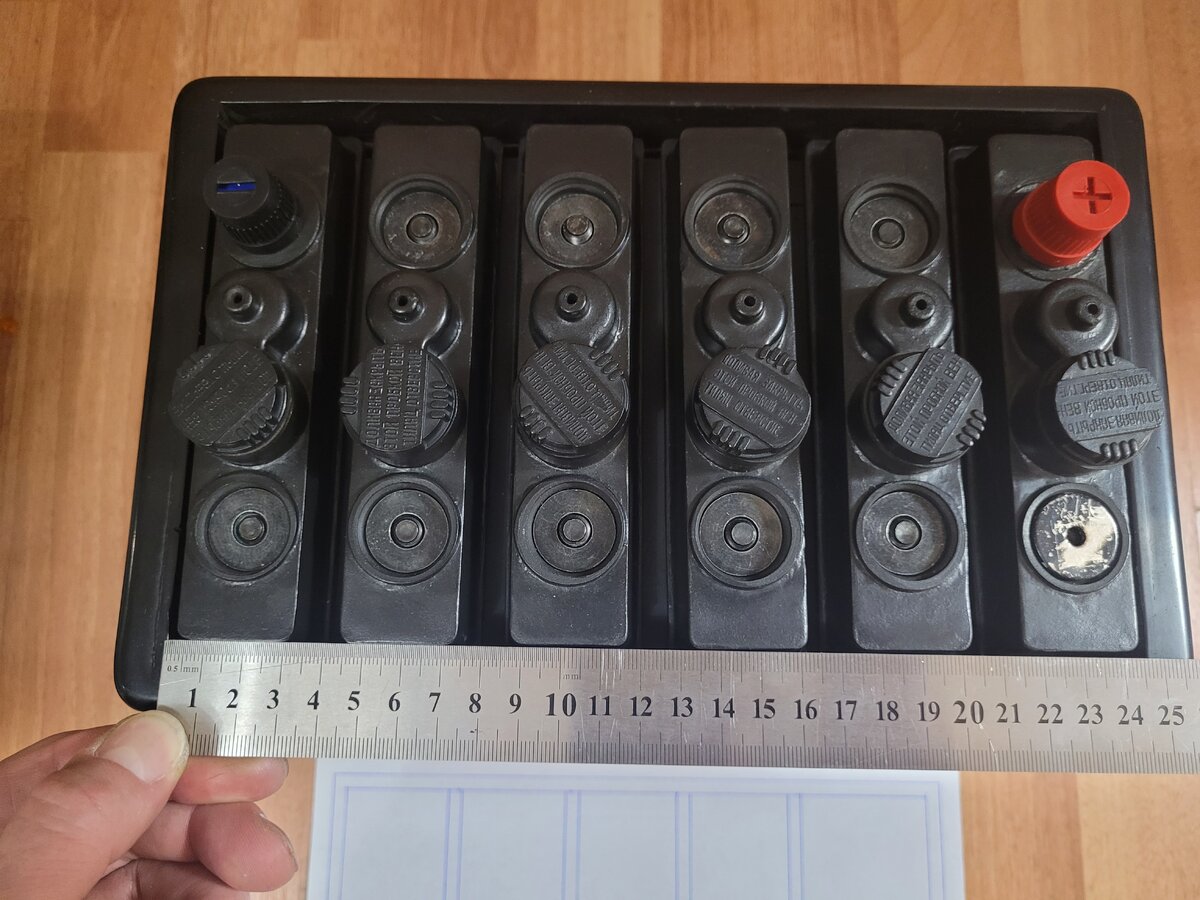

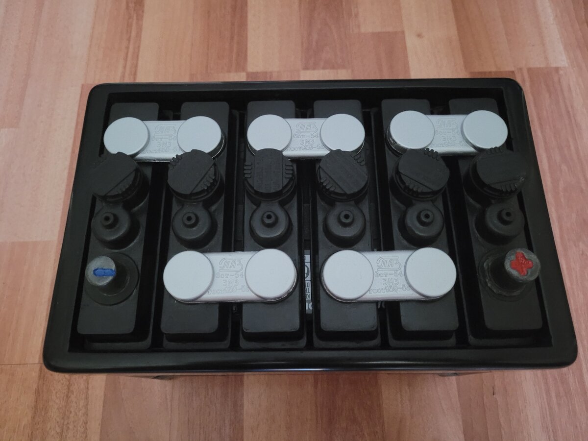

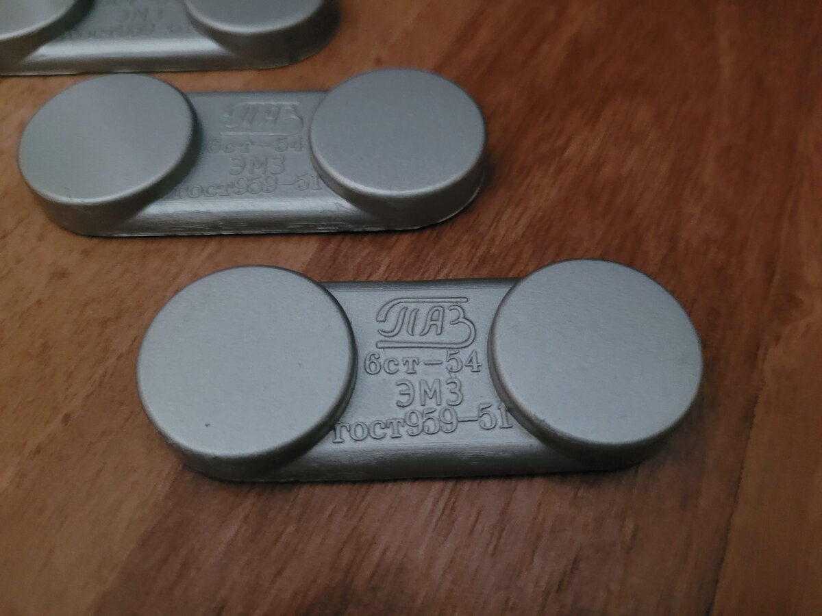

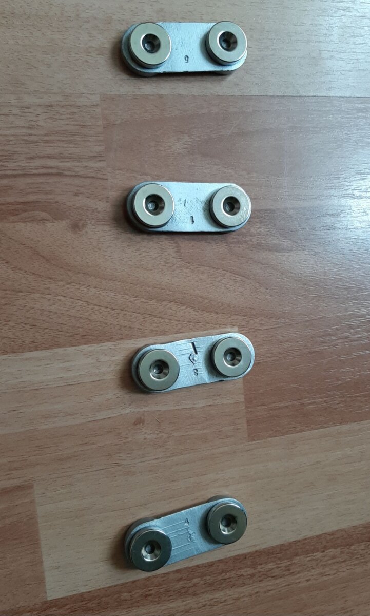

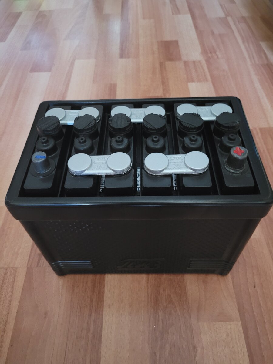

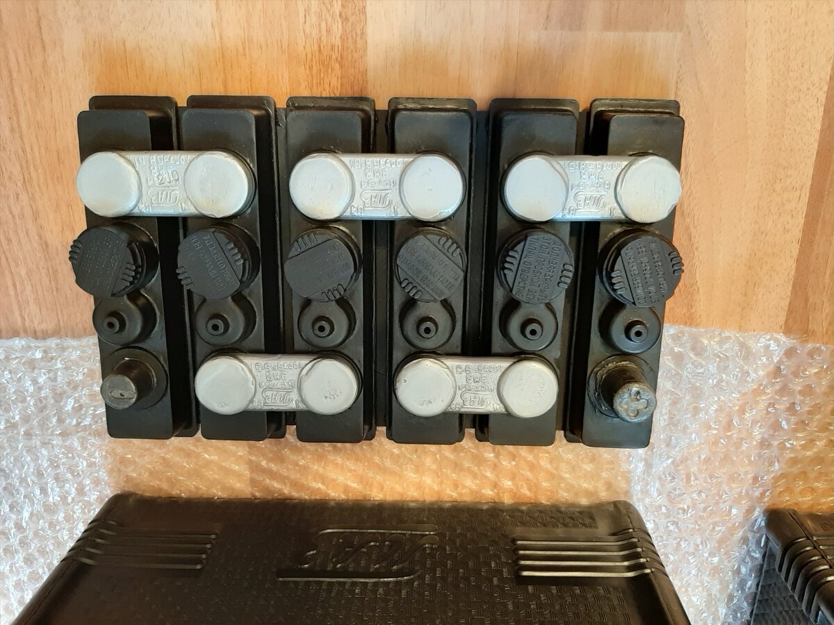

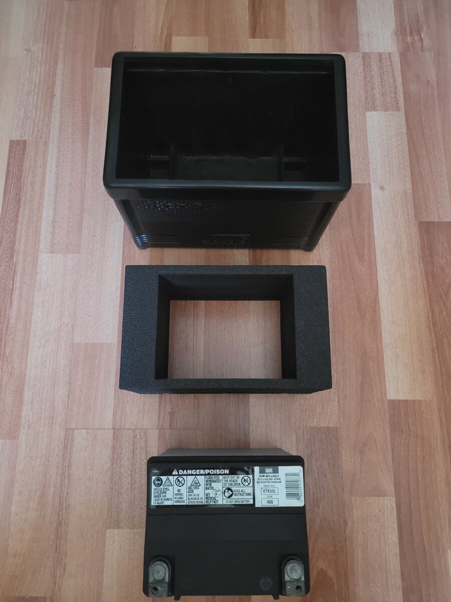

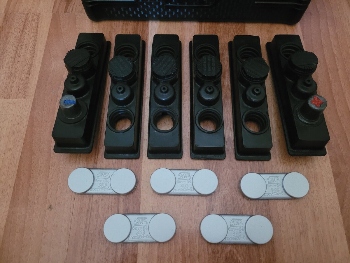

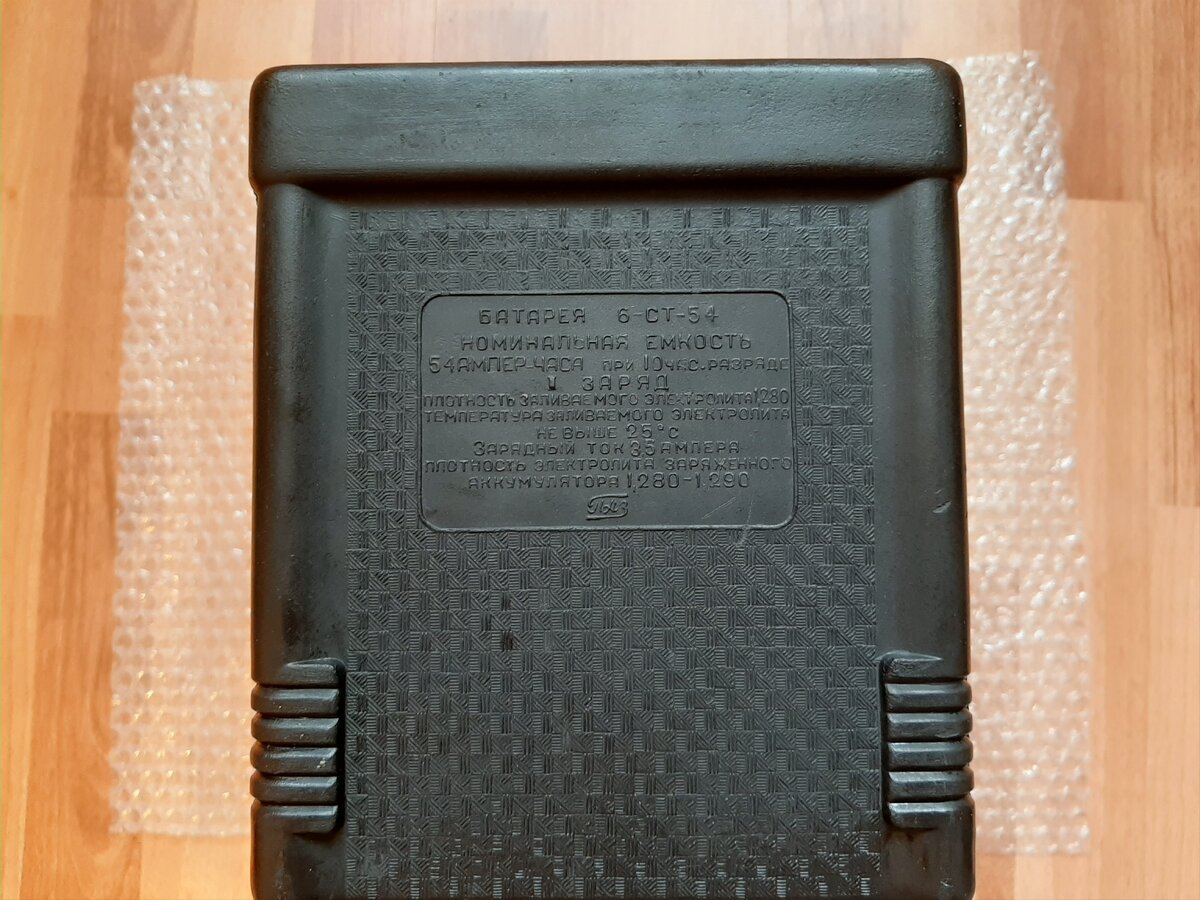

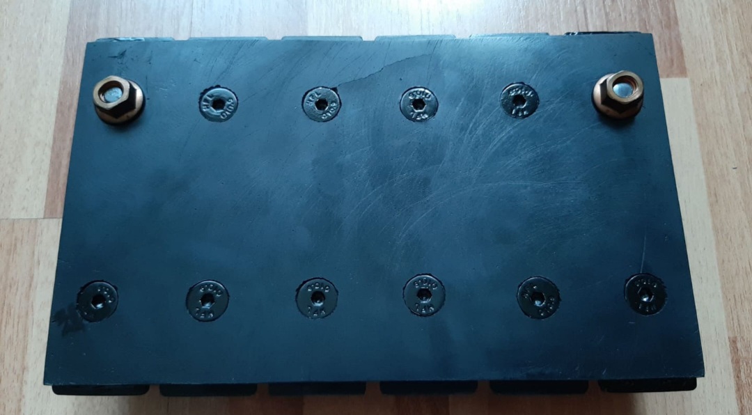

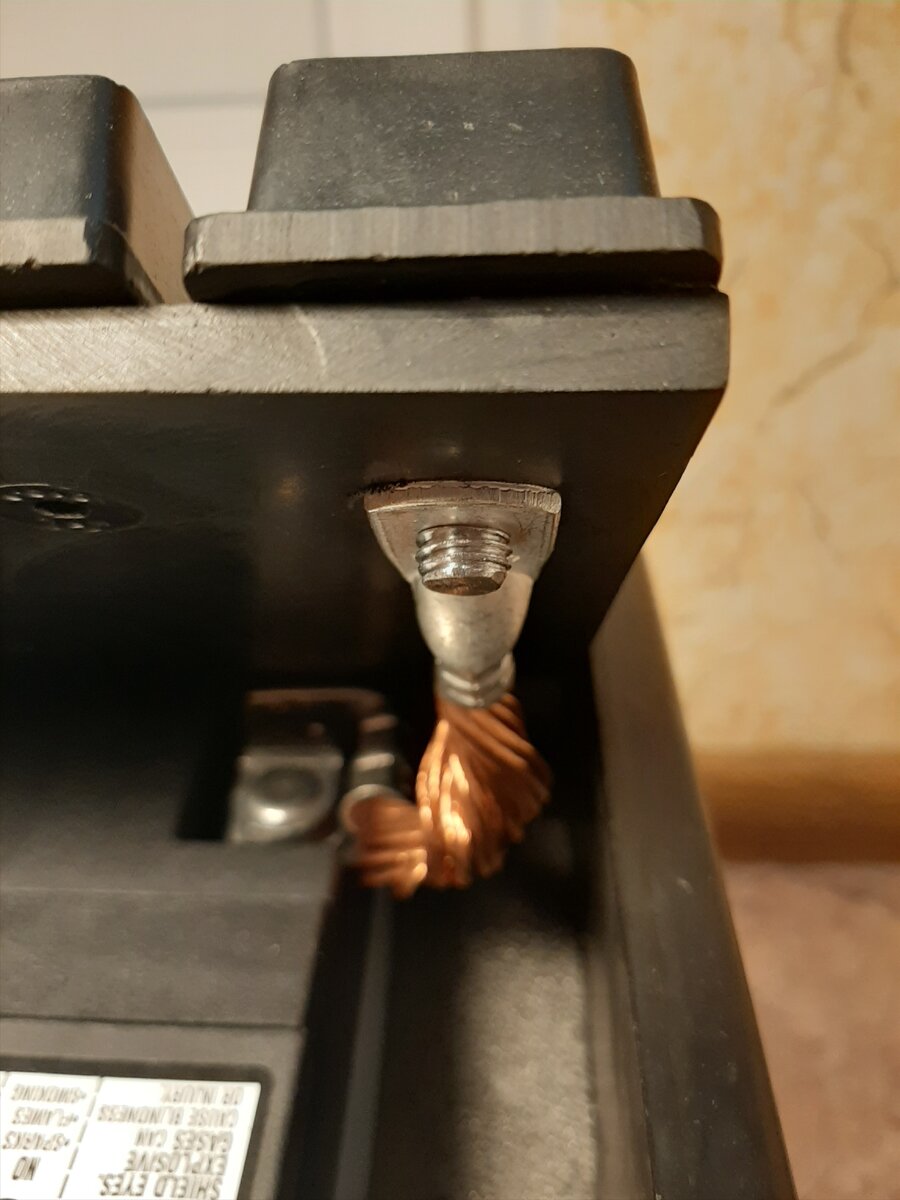

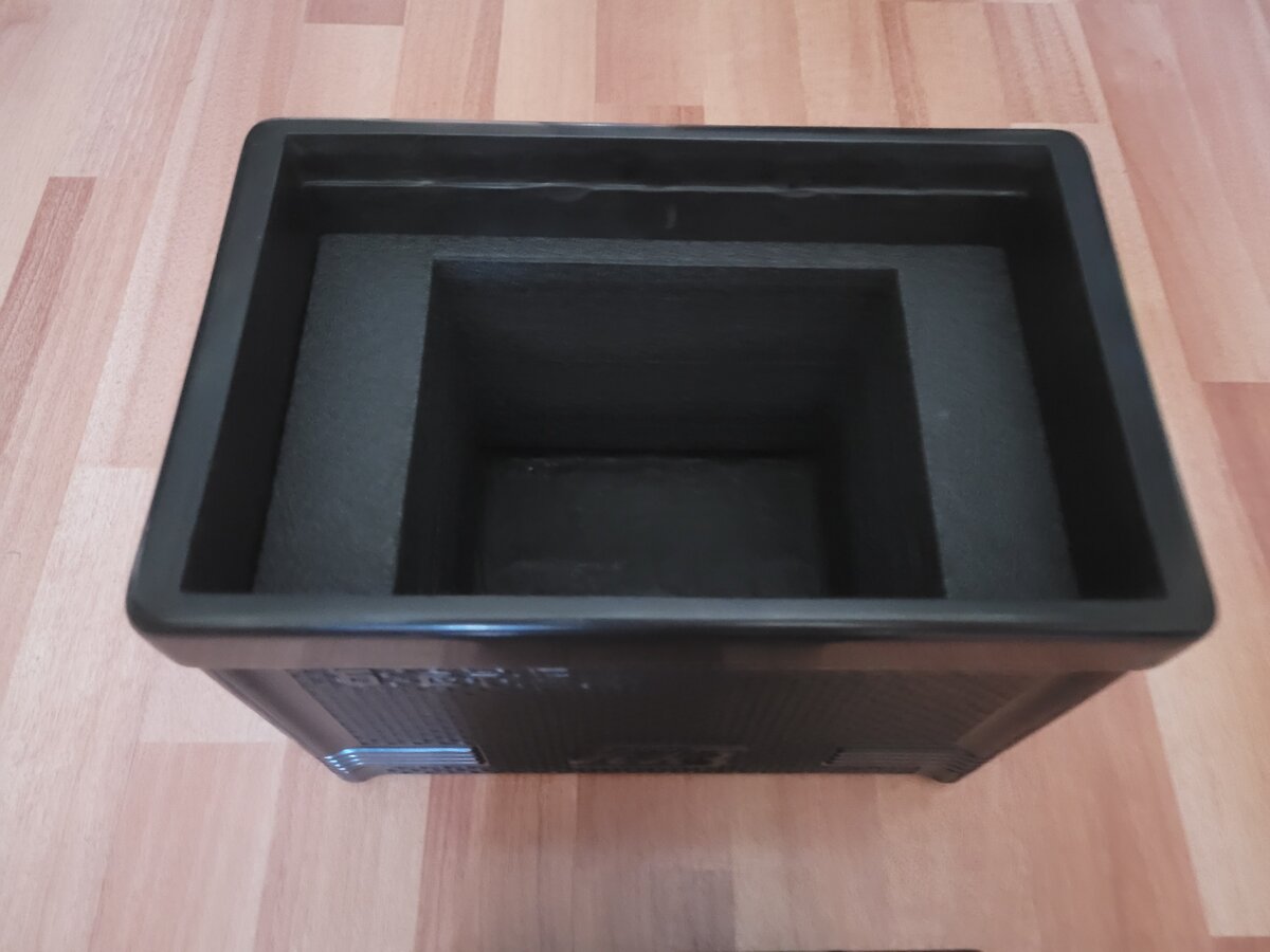

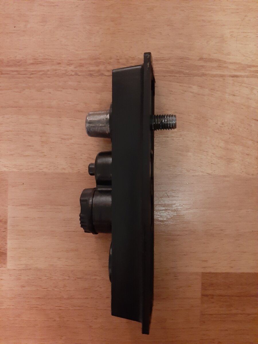

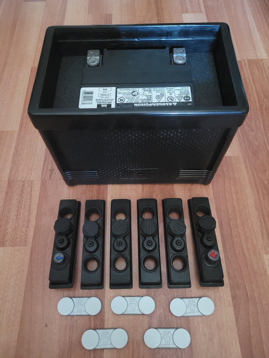

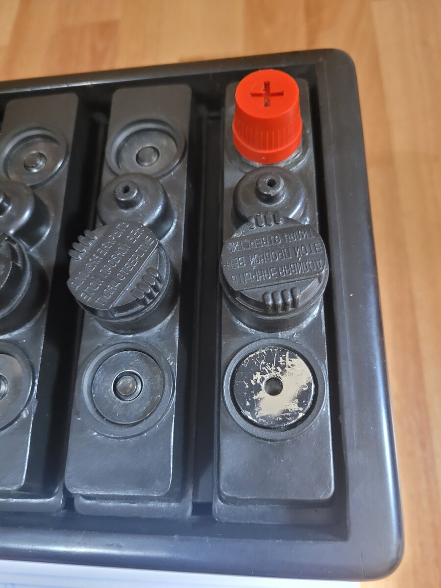

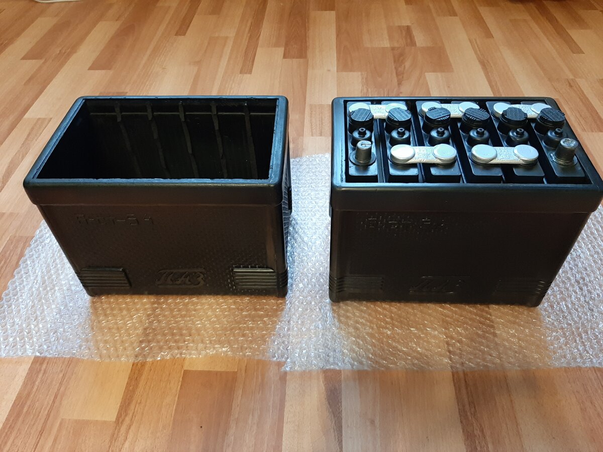

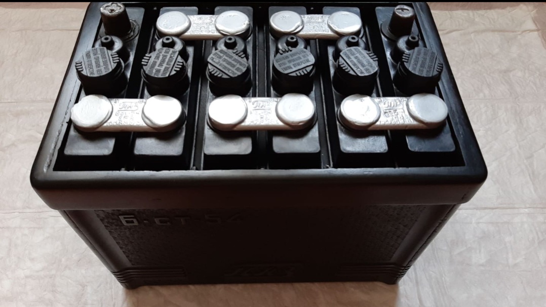

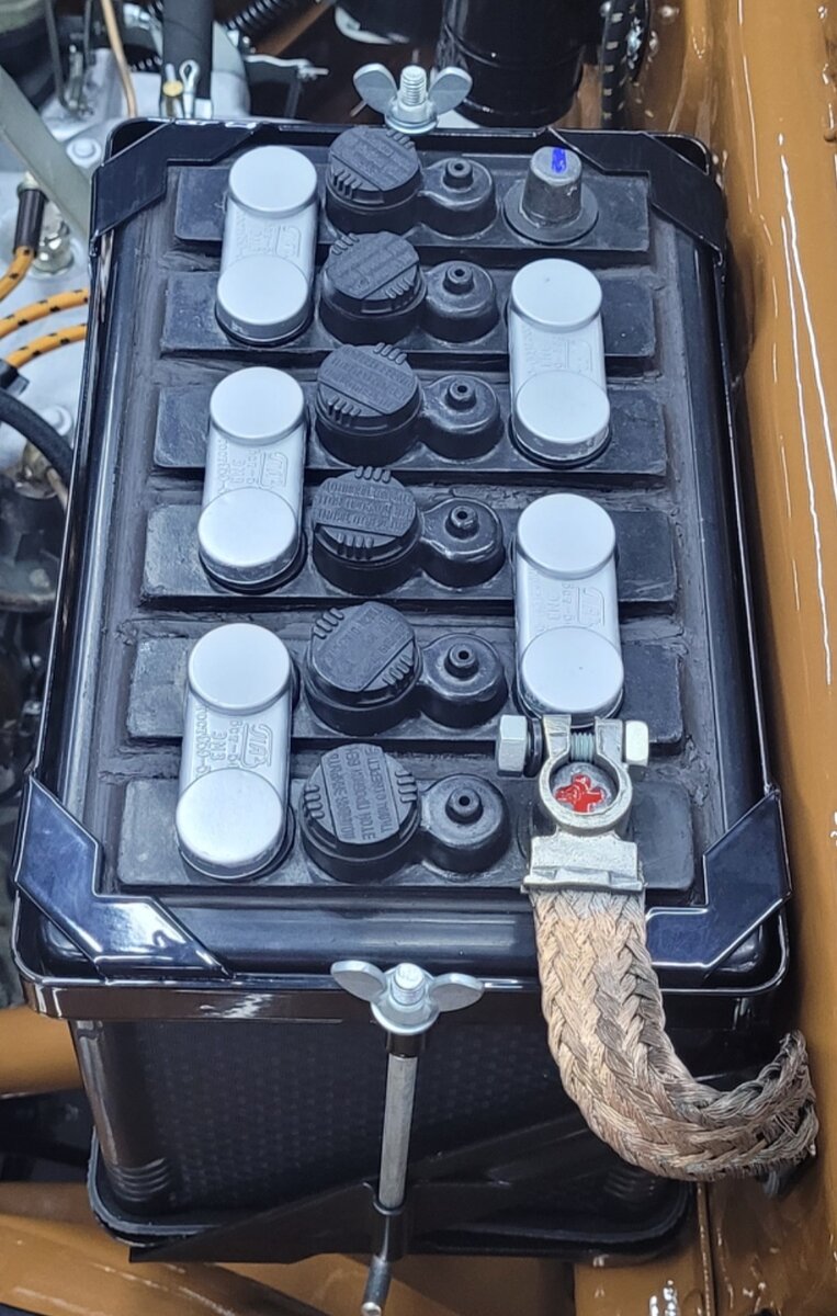

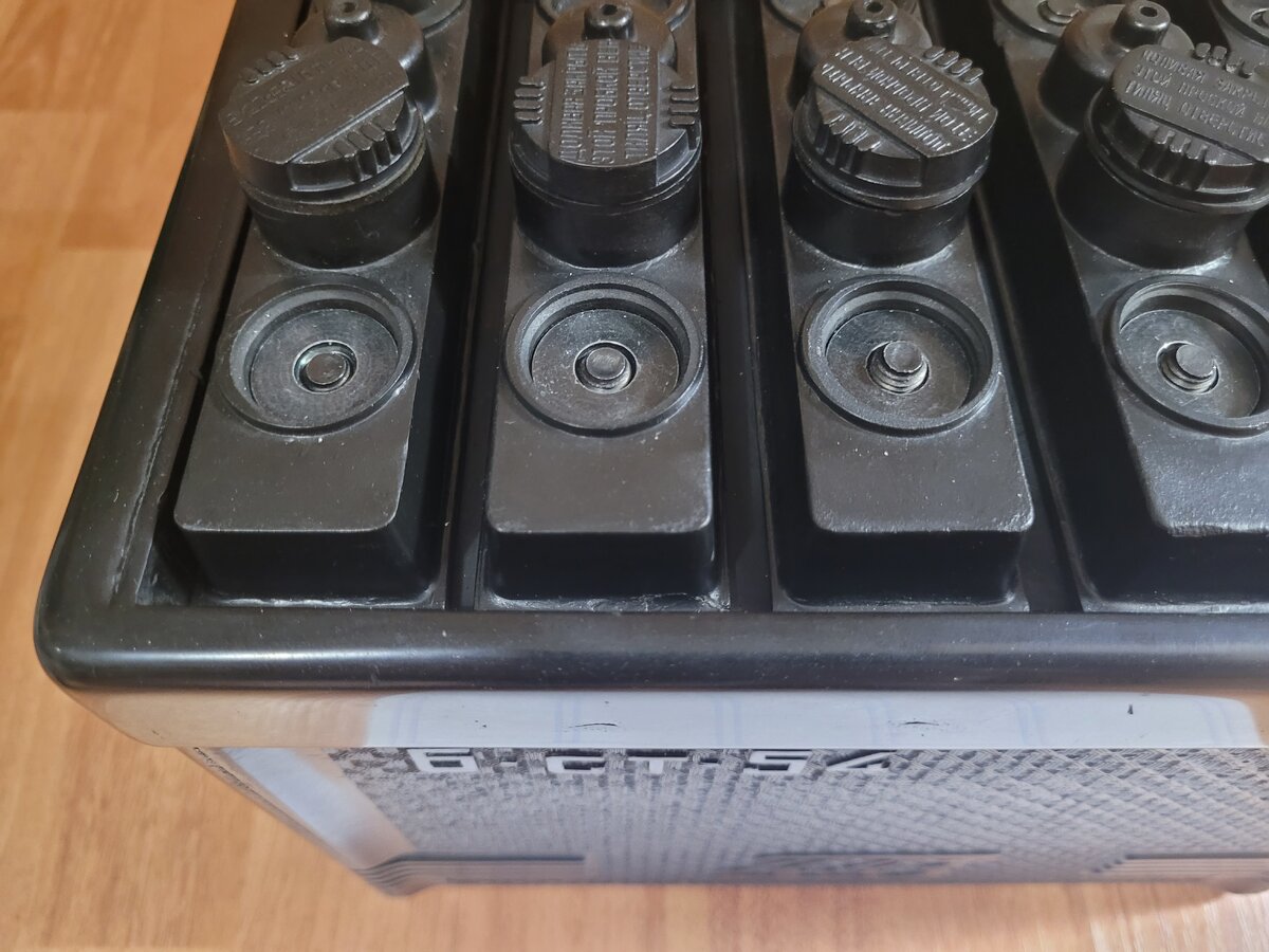

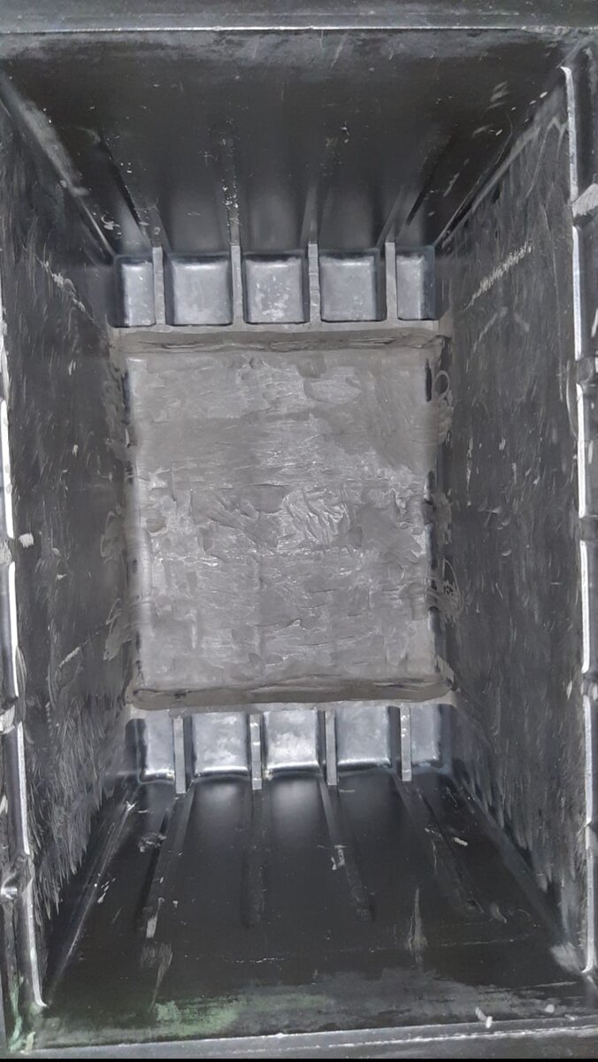

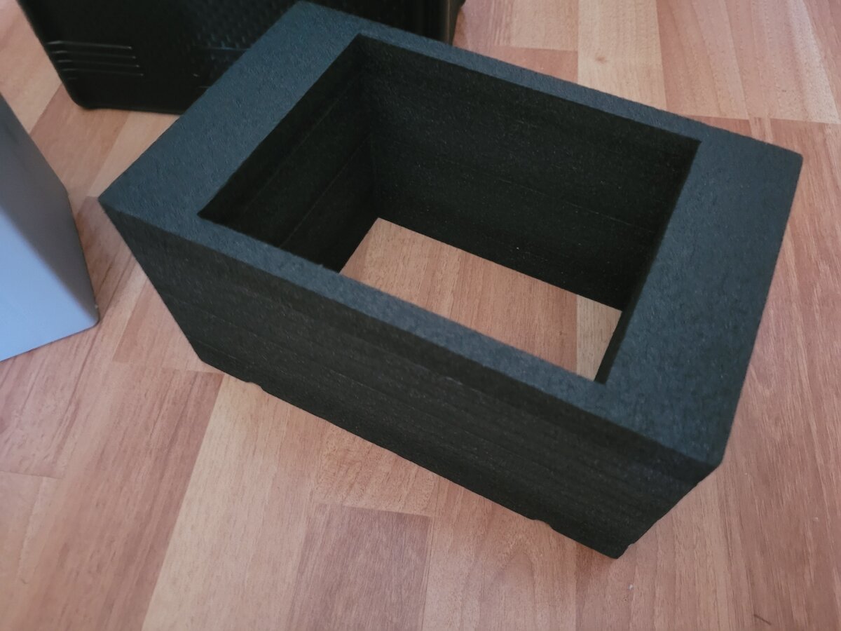

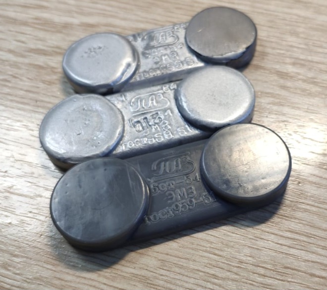

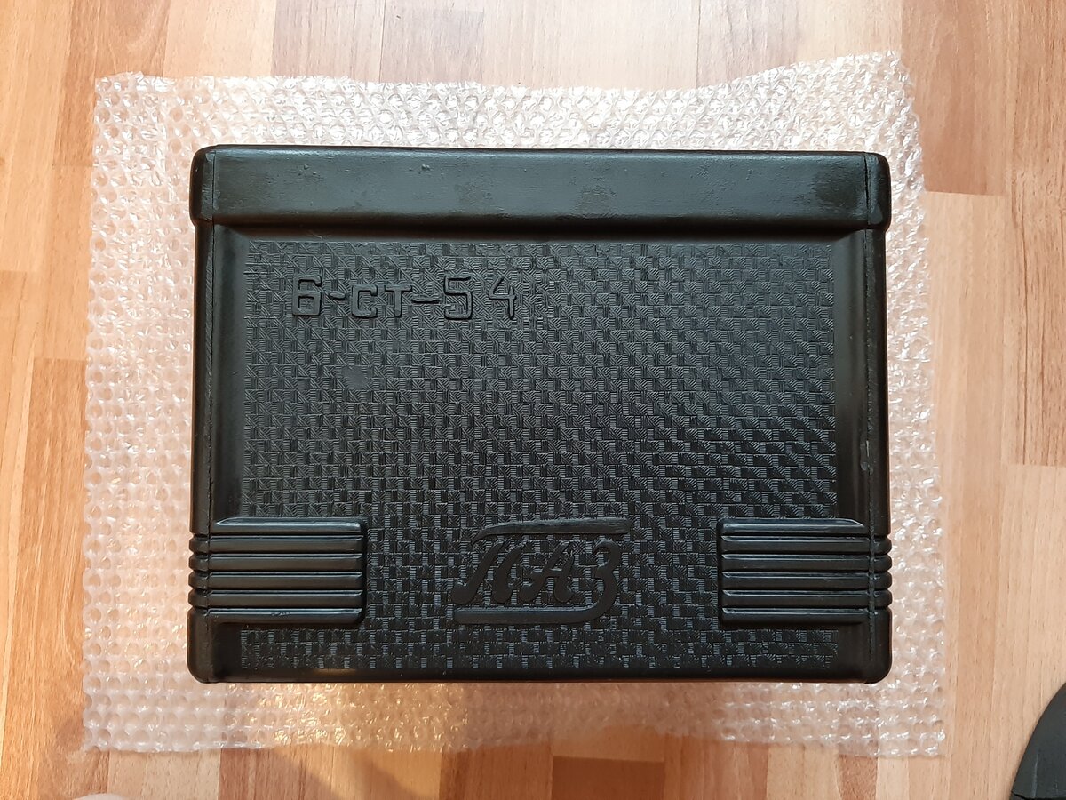

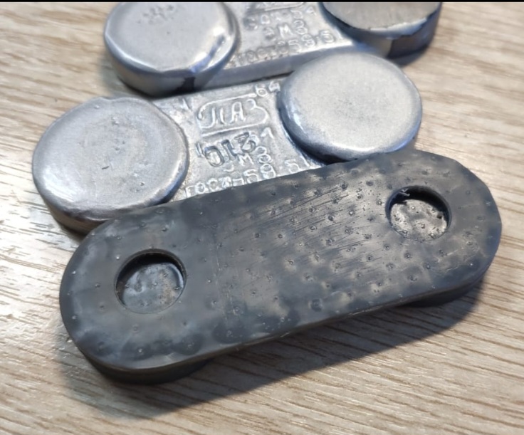

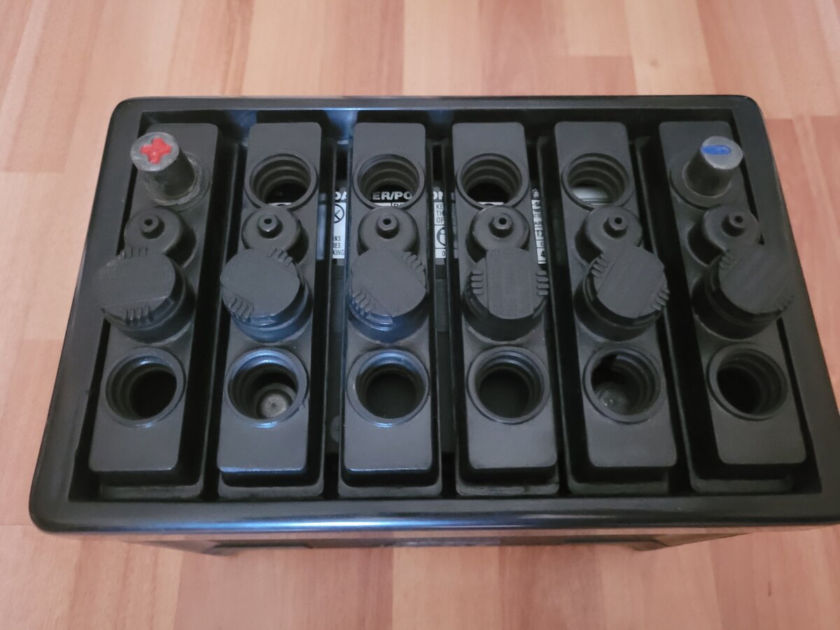

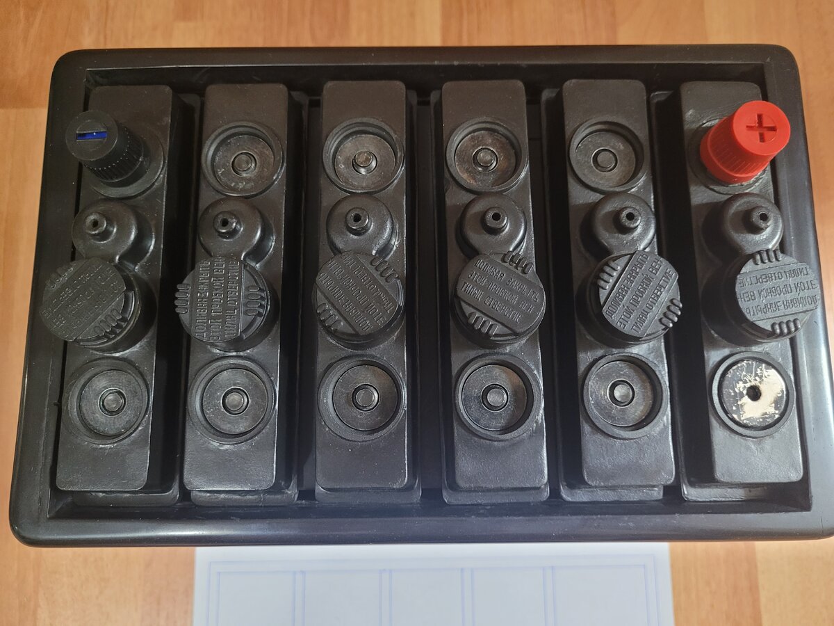

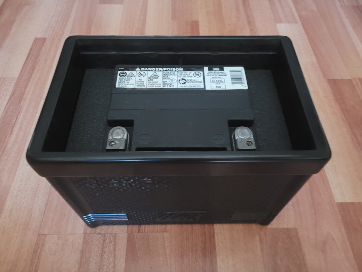

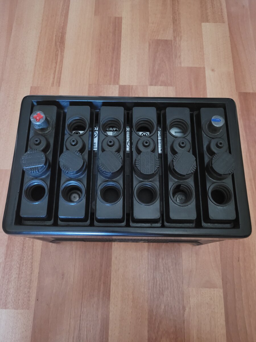

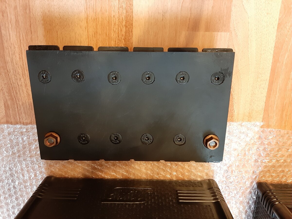

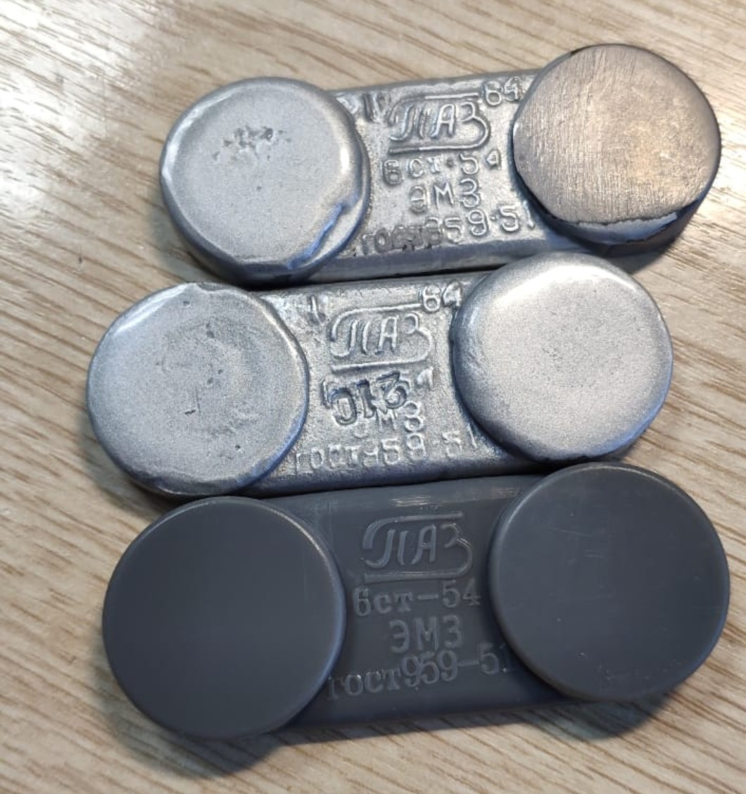

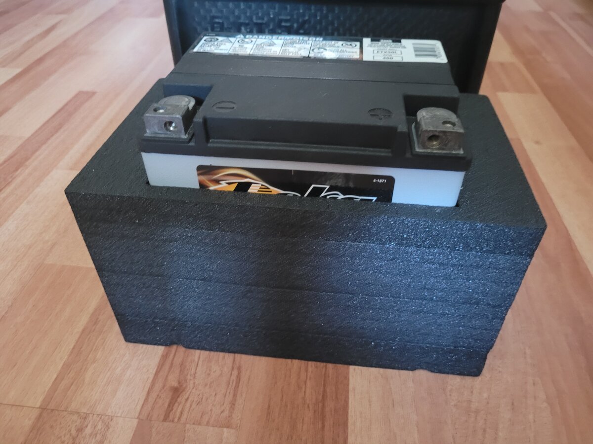

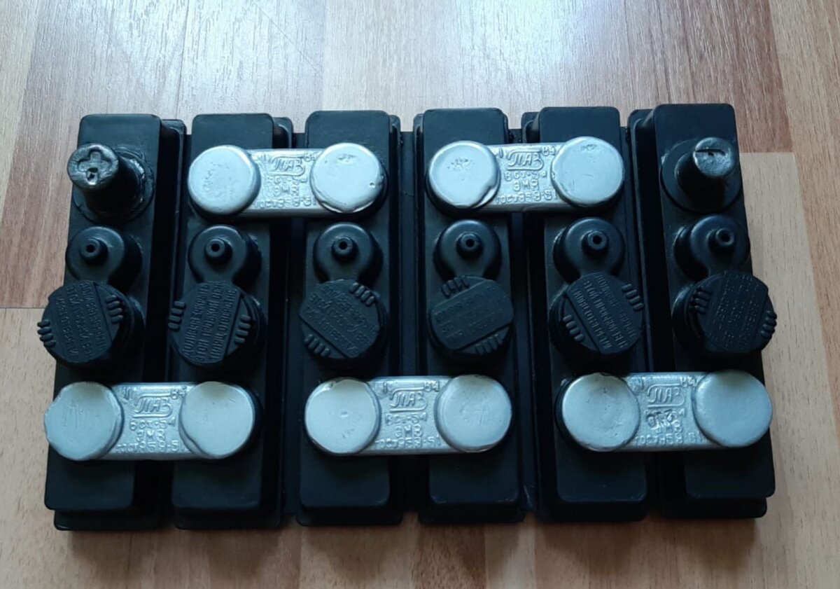

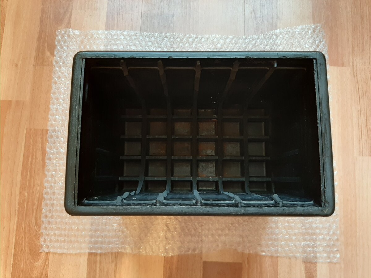

Вариантов реставрации АКБ есть масса)) хочу поделиться своим вариантом, возможно кому то это пригодится🙂👍фото не по порядку но можно разобраться
Реакции: Artur
Geosin
29.03.2016
164
560
г.Москва

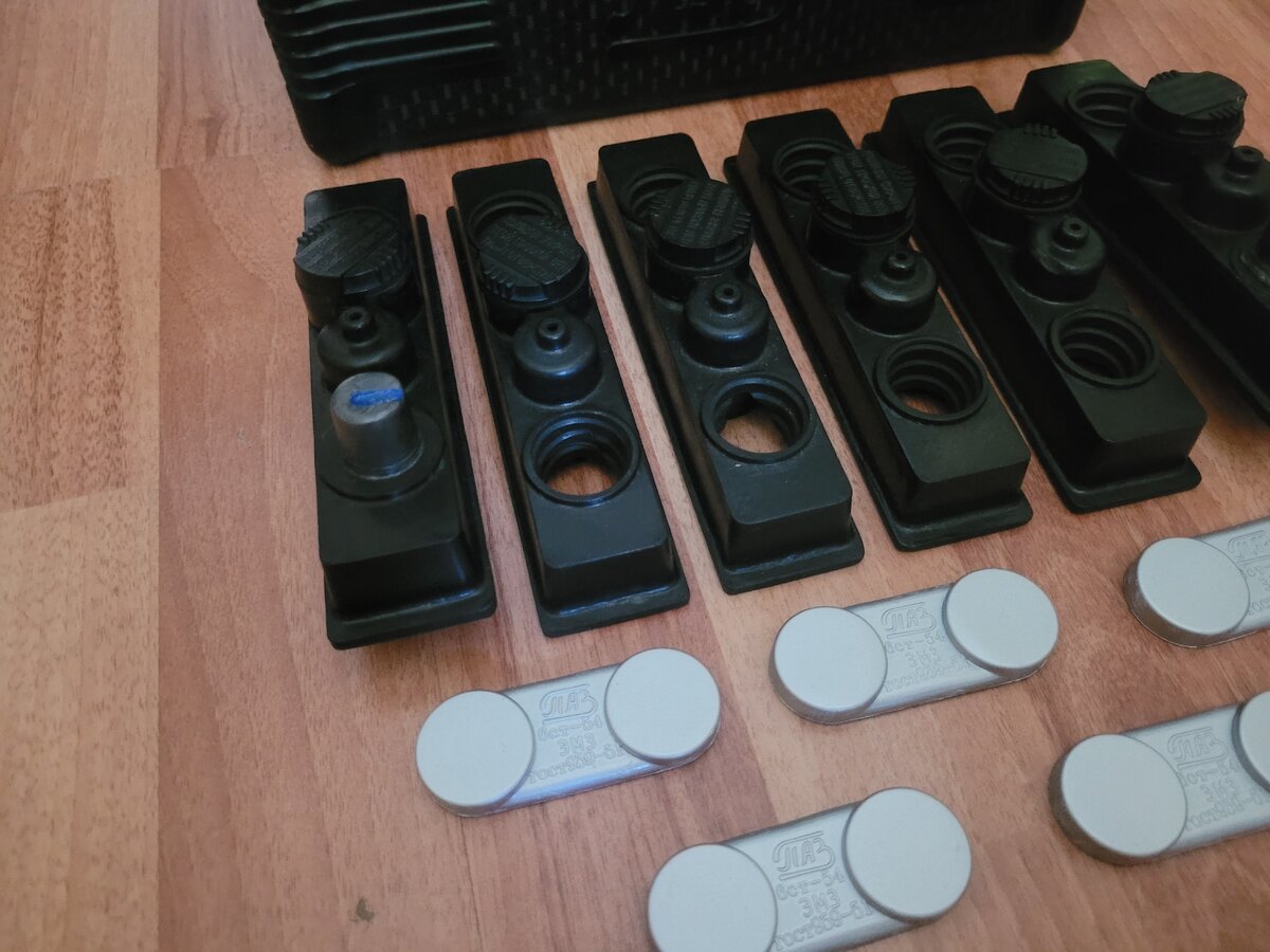

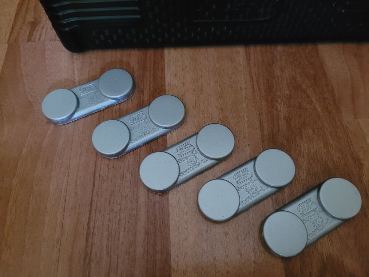

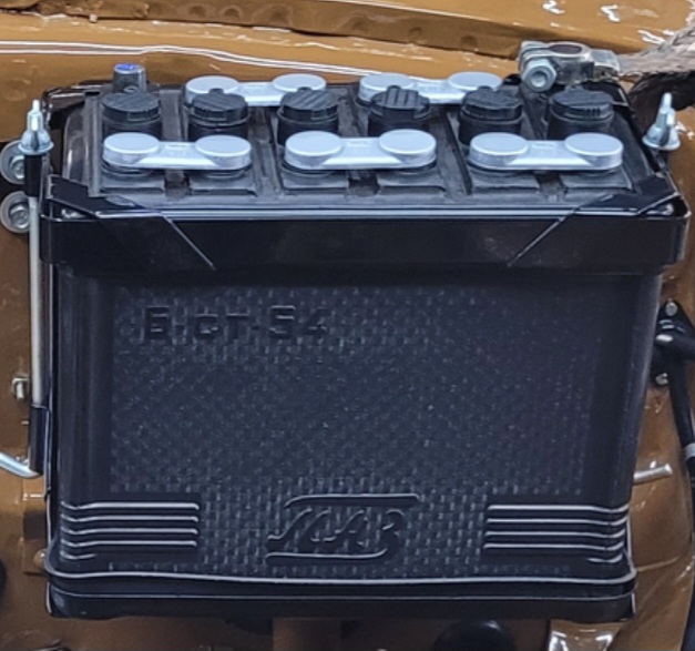

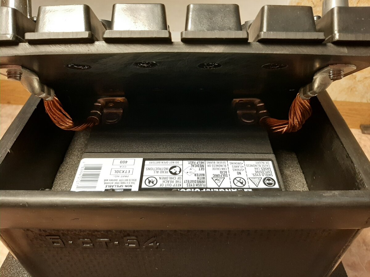

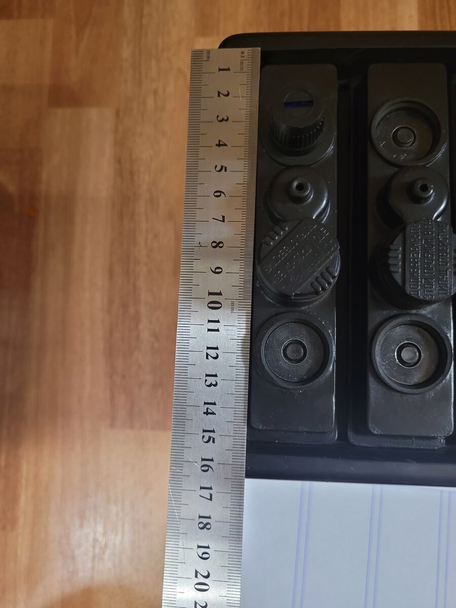

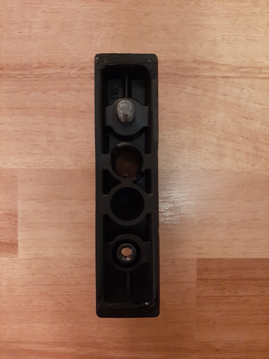

Вариантов реставрации АКБ есть масса)) хочу поделиться своим вариантом, возможно кому то это пригодится🙂👍фото не по порядку но можно разобратьсяПосмотреть вложение 228957Посмотреть вложение 228958Посмотреть вложение 228959Посмотреть вложение 228960Посмотреть вложение 228961

Красиво!
Есть одно маленькое НО. Для наших машин с генератором постоянного тока лучше обслуживаемый аккумулятор в который можно долить дистиллированную воду. Но учитывая интенсивность эксплуатации выставочной машины, думаю, это не критично.

Красиво!
Возможно, но задача стояла минимум колхоза( максимально сохранить корпус, крышки банок,) кроме как гелевого АКБ под эту задачу не нашлось. Важную роль играет сам корпус( а по сути его так же можно обслужить) в АКБ заменить АКБ)))

Гелевый АКБ требует более стабильного напряжения зарядного тока, если напряжение выше, начинает выкипать вода, которую нужно доливать, но при коротких поездках, думаю, это не критично! А для поездки в путешествие по стране, можно и современный АКБ поставить, я покупаю азиатского стандарта, с торчащими наружу клеммами.

Нет, подобрать по размерам на примере именно этого как на фото( различных фирм много) просто этот размер АКБ идеально подходит для этого.

Все, конечно, красиво и прикольно. Но не мало ли 30 ампер/часов?

Все зависит от задачи! Если машина стоит в теплом гараже и заводится только для перемещения от гаража до эвакуатора, а далее до выставочного стенда, то вполне достаточно! Не имея родного корпуса и периодически катаясь на машине по дорогам общего пользования, как минимум с габаритными огнями, а то и с дальним светом фар по ночам, я покупаю АКБ наиболее близко похожие по размеру на родную АКБ, азиатского стандарта, то есть с клеммами возвышающимися над плоской крышкой и, желательно, обслуживаемую, то есть в которую можно долить дистиллированную воду при необходимости. На 21-ой такая АКБ замечательно закрывается текстолитовой крышкой (на "европейскую", где клеммы как бы утоплены и не возвышаются, такую крышку не оденешь!) Эти АКБ чуть уже родных, примерно на 80 ампер/часов. Даже если пропадет зарядка, я смогу доехать до места ремонта. Ну и есть желание сделать для "Победы" Тонкие стеночки вокруг АКБ с надписями как на родном корпусе, благо место позволяет! Пока из попавшегося под руку куска картона сделал и задул дрянной краской из баллончика.

Честно АКБ работает и выполняет свою функцию, да безусловно можно поставить в корпус более подходящий АКБ по тех характеристикам. У меня основной упор был работа над корпусом( работы там хватило😉
