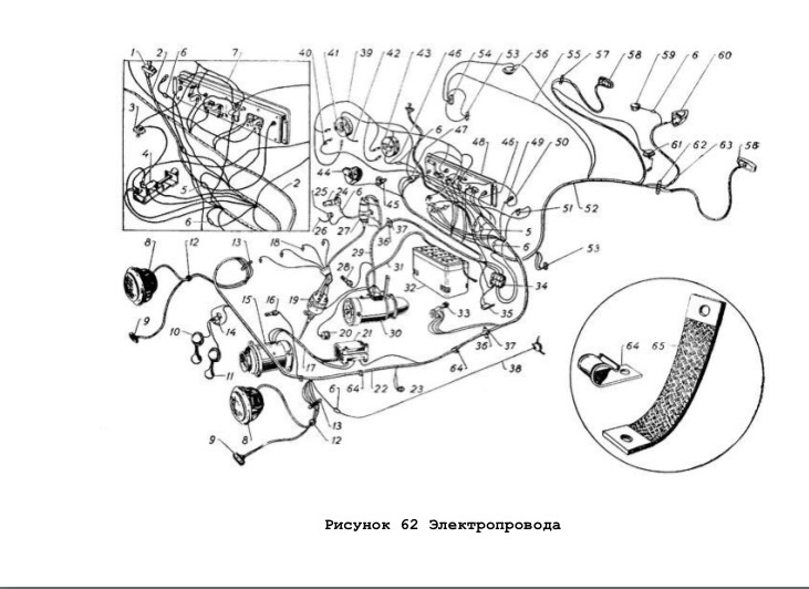

Я извиняюсь, что влажу в чужую тему. Скажите, горшки ставятся на машину проводкой вниз, или вверх? Терзают сомнения, что у меня один стоит вверх ногами. Спасибо.
4 256
9 231
Проводкой вниз!
4 256
9 231
Реакции: autostyle
4 105
5 728
На победе передняя фара проводкой вверх !!!
4 256
9 231
Сэм прав,на чертеже проводкой верх!у меня стоит вниз,видать старый хозяин так поставил,Может чтоб вода не попадала!?
4 105
5 728
Так если поставить вверх ногами то болт крепления ободка будет сверху . Может у вас стоят горшки не от победы ?
4 256
9 231
13 019
4 769
вон же прекрасные фотки повыше по ссылке в Колесах....
Позвольте высказаться и дилетанту в этом вопросе. Неделю назад первый раз знакомился руками и глазами с устройством этого элемента в своей победке. Мои выкладки. Корпус фары (то что у нас называется горшком) выпрессован с выступом внутрь и этот выступ ориентирует положение фары только в одном положении, сталбыть проводами вверх. И только так он (горшок) станет.
