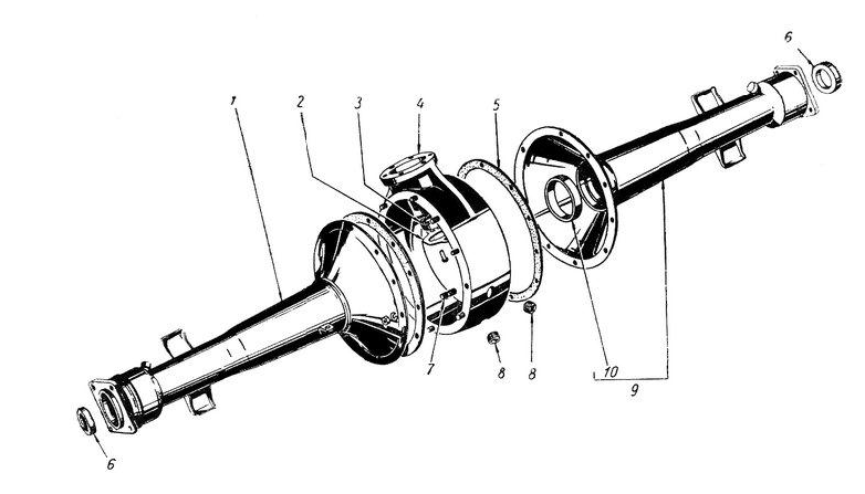

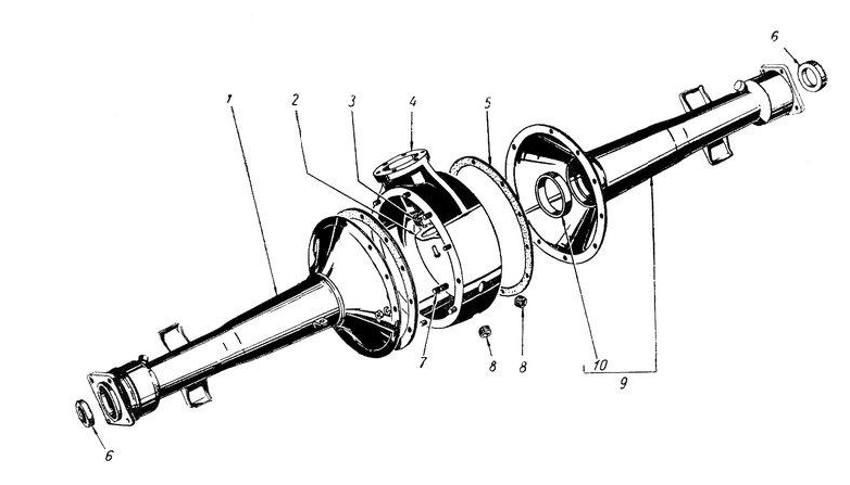

Более трех лет назад менял сальник (по каталогу поз. 6, фиг. 3) левой полуоси заднего моста своего авто 1957 года выпуска и в глубине полуоси как бы видел ещё один "сальник ?", который (по моему домыслу) в каталоге был упущен. Вытащить его из такой глубины (что очень сложно),- не решился и только потому что он и его размеры не определялись каталогом и книжкой ремонта. Прошло уже много времени, а этот "сальник" стоит в глазах до сих пор . Так что я принял за сальник? У меня глаза замылились и я видел кольцо наружное подшипника коробки сателлитов дифференциала, деталь М-4222 ?

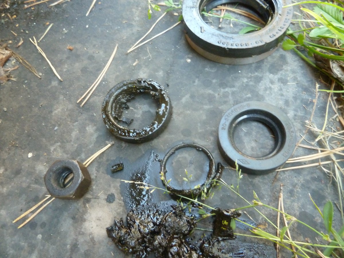

там два сальника , один большой наружный второй малый внутренний...
он отделяет нигрол от консистентой смазки подшипника
все размеры там дюймовые , по каталогу он есть ... а в жизни нет

Маленький сальник как раз в жизни есть-это сальник компрессора ГАЗ-66.
А вот большого как раз сейчас нет-ставил от ступицы ГАЗели через оправку.
ОК! Сталбыть все таки два сальника! Значит мои глаза видят все! А тогда почему его нет в каталоге?
15 858
8 966
Строят 2сальника это точно, а в каталоге могли и забыть.
8 846
7 895

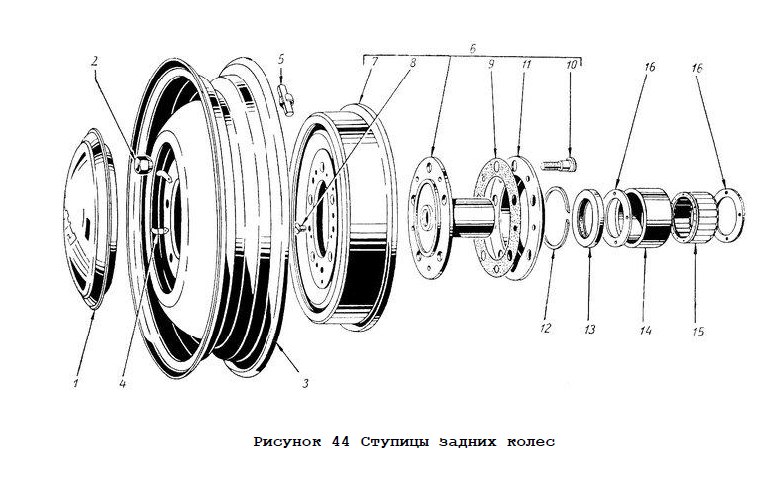

№6....Сальник ГАЗ-66 компрессора 28.5х46.5х10 (ОАО ГАЗ) 20-2401034-Б [20-2401034-Б (20-2401034-20)]
8 846
7 895
на этом как раз мелкий нарисован
8 846
7 895
а вот и второй )))
№13 А-1175-А
8 846
7 895
Так что всё есть ))))... просто раскидано по каталогу!

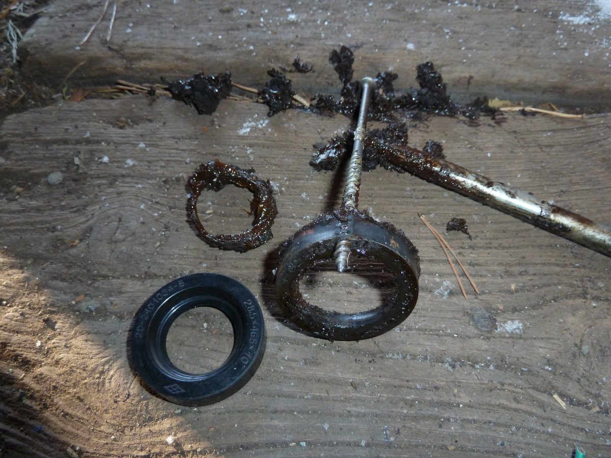

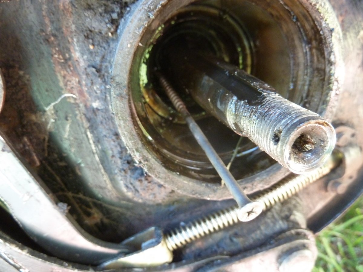

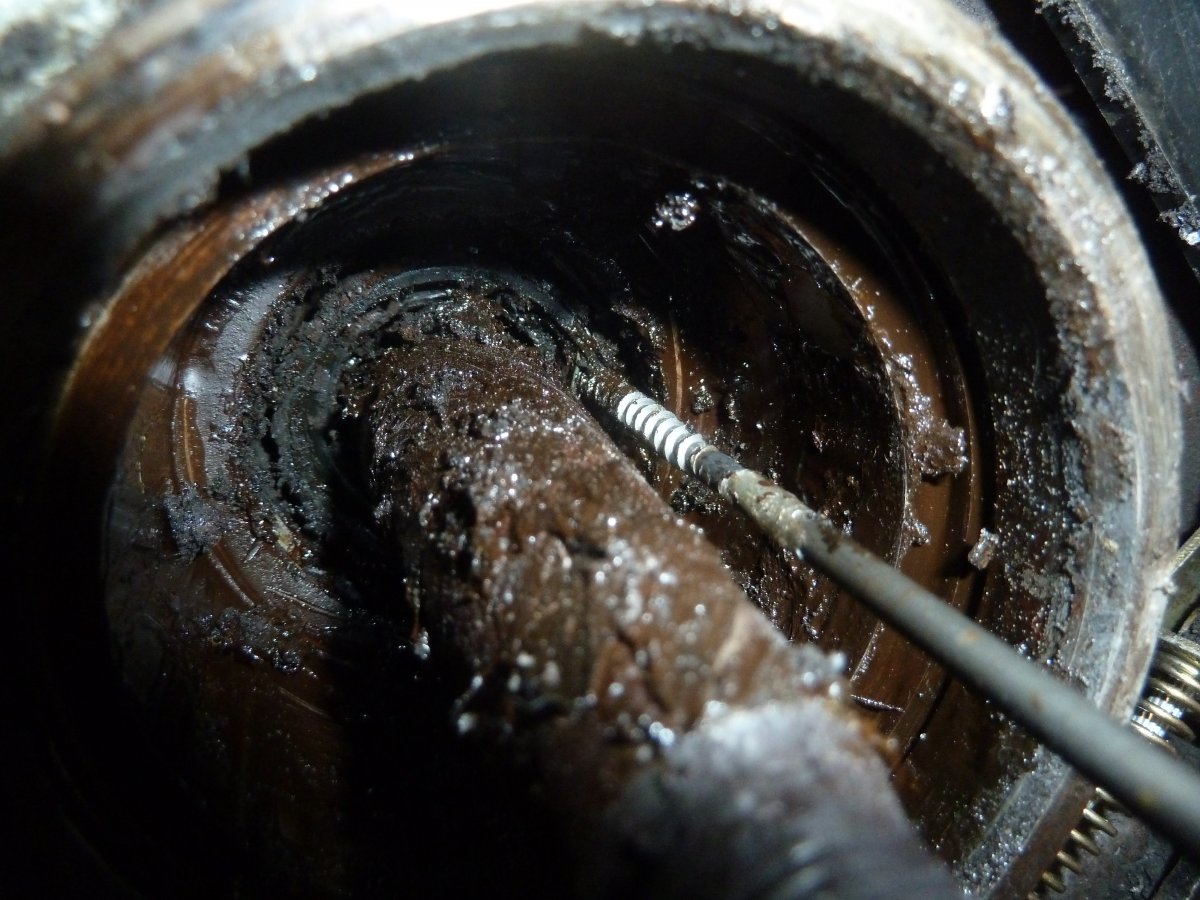

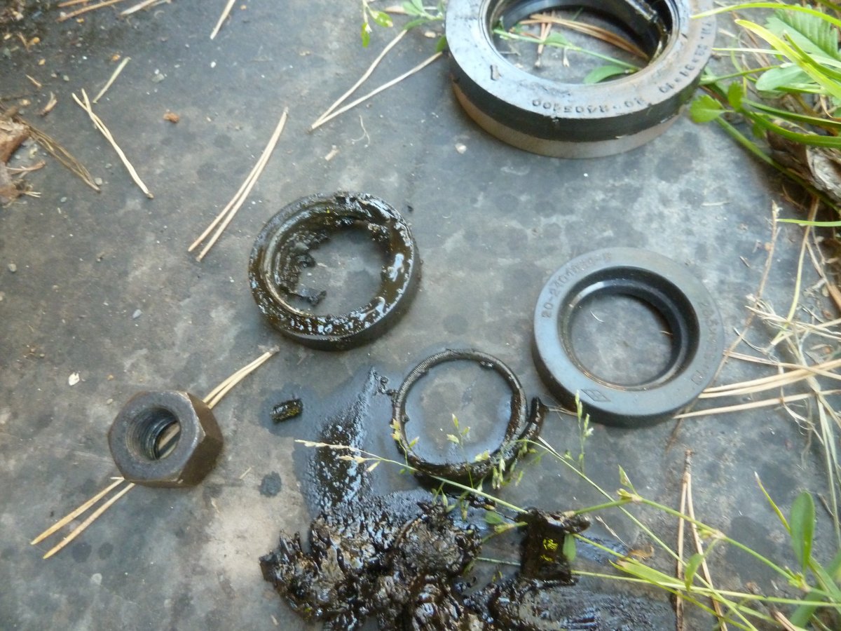

вот как он ставится
8 846
7 895
ну а выдрать ... делать 2 "г-образных" кручка из жесткой и не толстой проволоки и пробовать

Я его вырубал стамеской, от крючков мой рвался-был совсем старый и истлевший. Сальник брал в Колесах истории, но это была давно.
