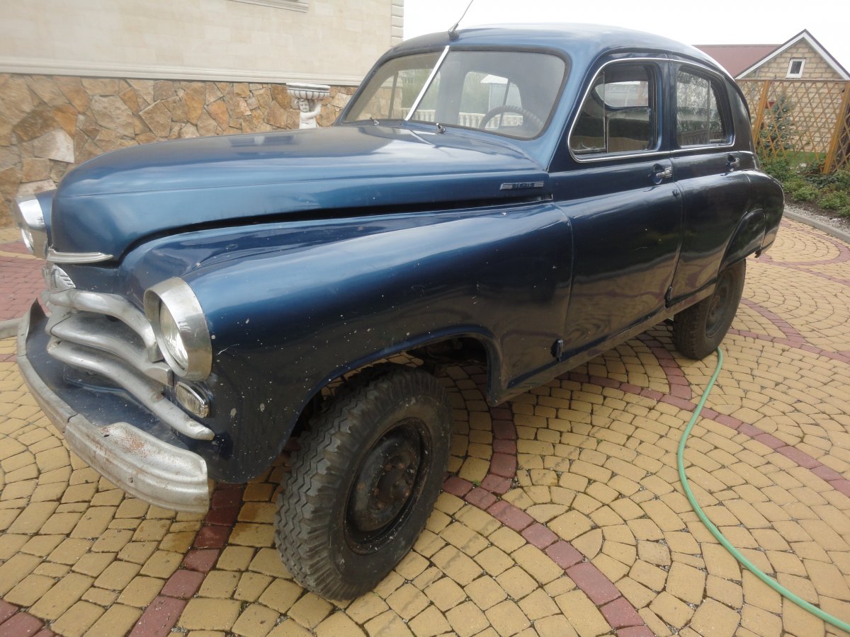

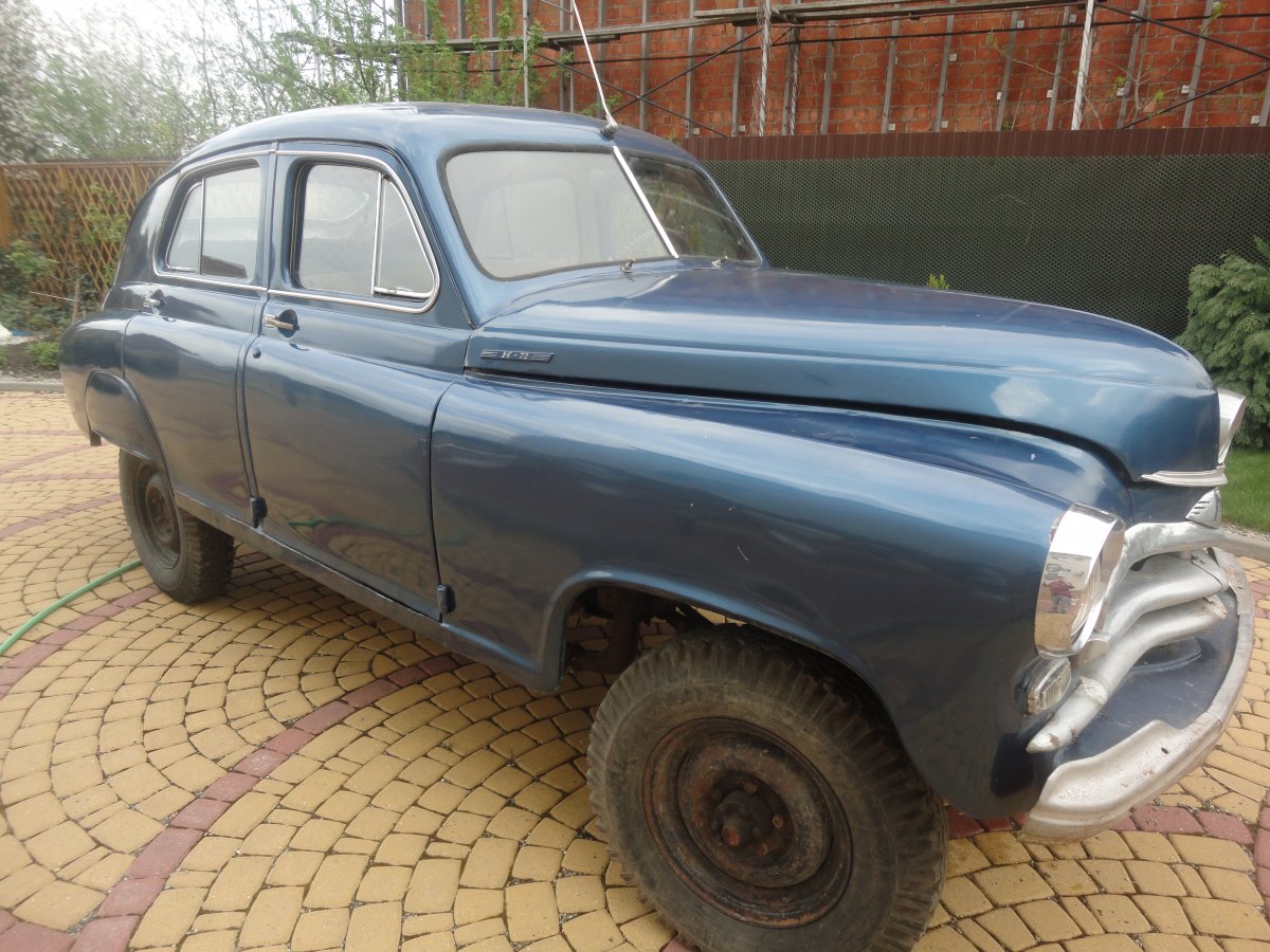

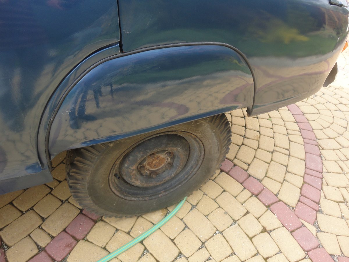

После двухлетних поисков приобрел данный автомобиль. При первом осмотре уже можно судить о том, что автомобиль разукомплектован на 50 %, что естественно для его возраста в 59 лет, это может затянуть время на реставрацию, но в таком деле торопиться не стоит. Сейчас автомобиль покрашен ужасным синим металликом, родной его цвет согласно документам "вишневый". Я его считаю слишком темным, поэтому выберу посветлее из заводской палитры. Салон был серый, а пластик белый, немного странно, руль в оплетке, ее сниму, тогда будет видно его цвет. Будем восстанавливать.
Многие видели этот авто в интернете, цена варьировалась от 1500 до 500 тыс. рублей. Купил значительно дешевле. Доки немного кривые, но все поправимо.

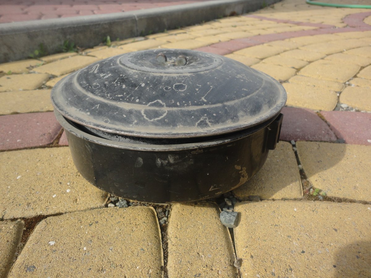

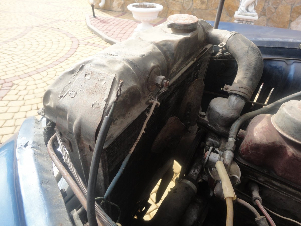

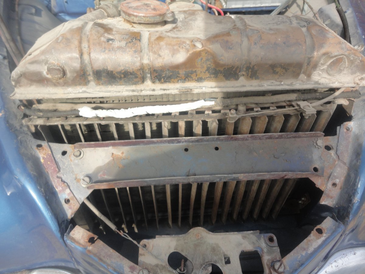

Еще подскажите, отчего корпус воздушного фильтра, первый раз такой вижу. Знатоков прошу обратить внимание на наличие или отсутствие оригинальных деталей свойственных только М72 и указать мне на это. Дальше буду задавать много вопросов, т.к. пока еще далек от этого автомобиля.

Поздравляю с приобретением!!!
10 123
35 078
Поздравляю,хороший аппарат. Самое главное,специфичные для М 72 кузовные детали ,передние крыля и щитки задних в наличии.Все остальное,двигатель,радиатор,мелочи типа бумеранг,ободки и прочие решаемо.Давай еще фото,воздухан ГАЗ 52.

Из того, что видно, отличная комплектность и состояние для М72. Поздравляю!

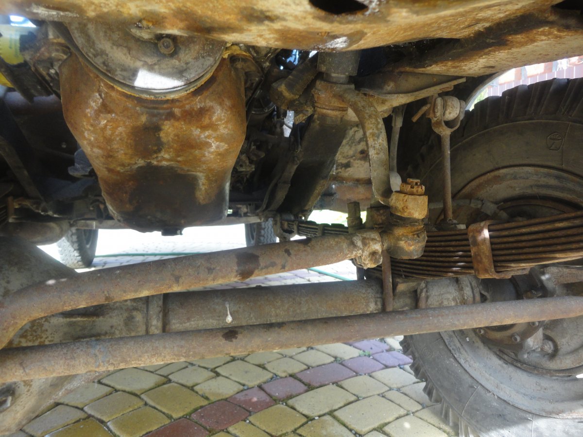

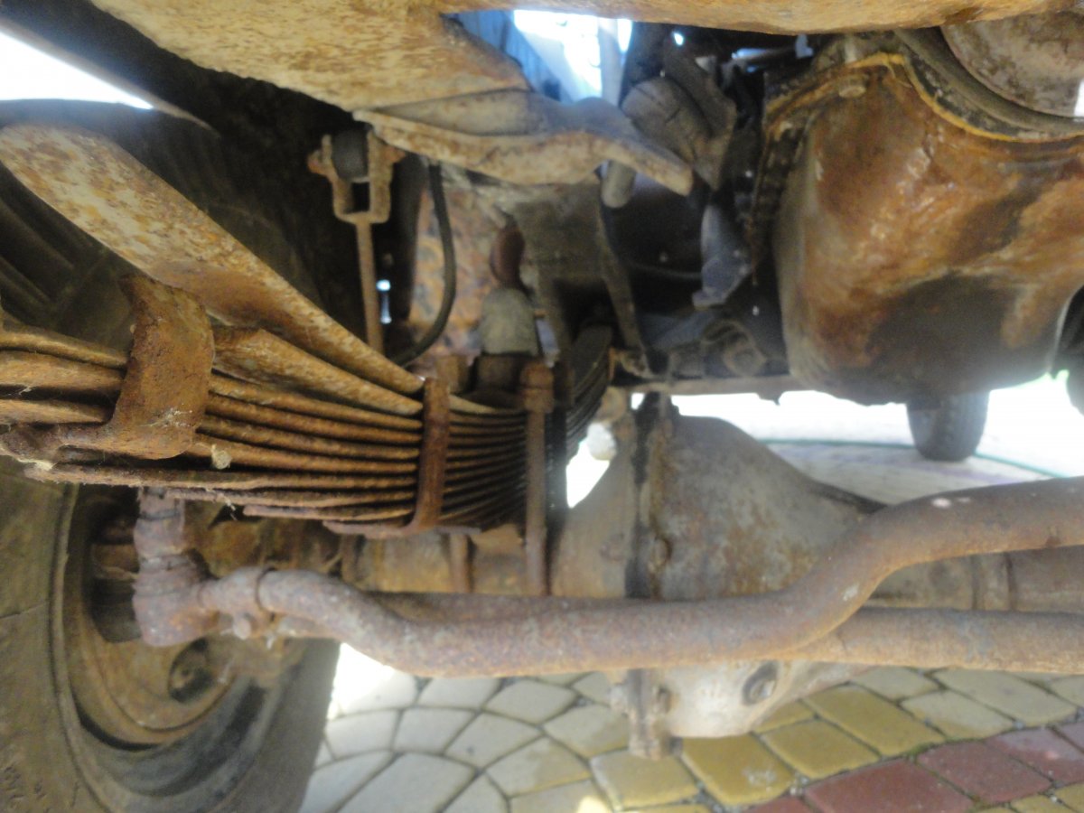

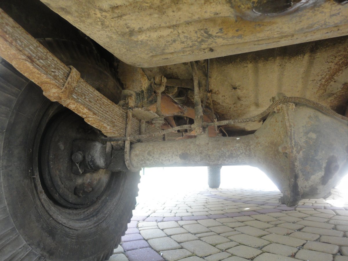

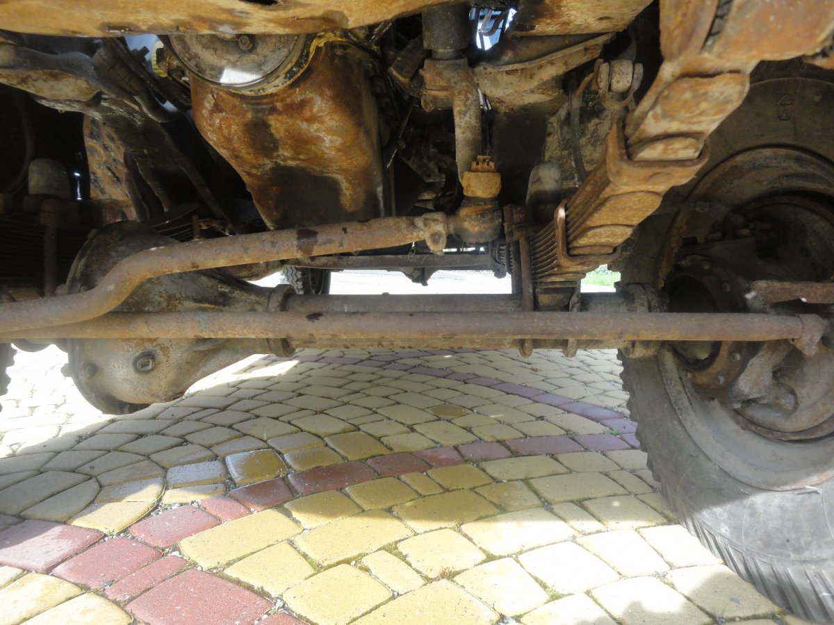

Снаружи все при ней. как у нее дела с ходовкой, давай фото! Достойный аппарат!

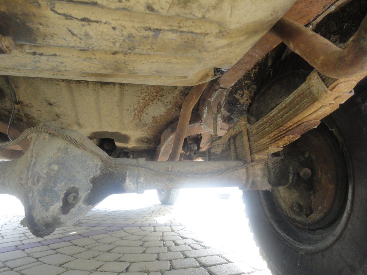

Еще фото

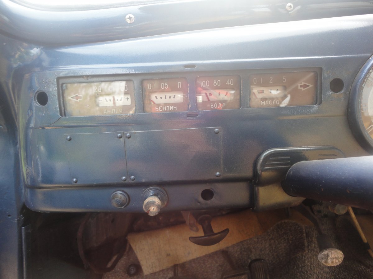

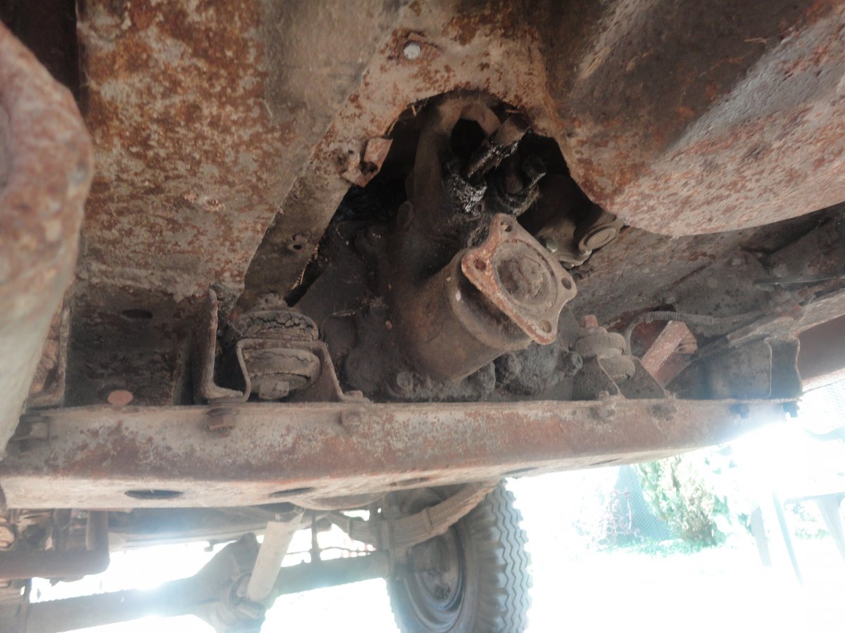

Поздравляю! все что должно быть быть у М-72 снизу, есть! Мосты родные - это главное! Очень даже комплектный аппарат. А как дела в салоне? Хочется увидеть черепаху и колпак раздатки а также рычаги раздатки?

С мостами Вам повезло. Впрочем и вся машина выглядит очень достойно. Поздравляю!!! Если еще и цена покупки как вы говорите существенно ниже 500 так вообще здорово.

Переключение передач в полу (временно), колпак раздатки имеется, но чтоб его увидеть сиденье снимать нужно

Прошу обратить внимание на задние крепления передних рессор, сейчас они стоят по-разному, а какая рессора стоит правильно?

Правая правильно стоит.

Всмысле родной должен быть от газ69 и фильтр от третьей серии
У меня радиатор отличается от ГАЗ69 только расположением датчика температуры. А согласно картинки из инструкции по эксплуатации, фильтр похож больше на 69, чем трешкин. Вопрос остается открытым
