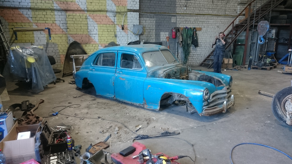

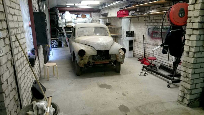

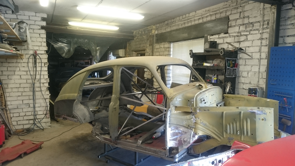

Автомобиль который требуется восстановить как обычно уже когда-то варился газом с применением листов метала в 2-3-4 мм , но в общем и целов автомобиль вполне годный . Цель - восстановить автомобиль в оригинальное состояние с особым вниманием к мелочам . По срокам ограничений нет , так как лучше качественно и постепенно , чем быстро и тяп ляп , как в прочем многие у нас в Эстонии и делают. У нас не мало Побед на ходу , но все они сделанны абы как , через жопу , но при этом владельцы ставят табличку на стекло о полном соответствии оригиналу , а в то же время на капоте красуется флажок Москвича 407 .
Так же у начальника имеется Победа, пригнаная кем то с Украины , сделана она просто ужасно , но хотябы ездит . В ближайшее время приведу ей в порядок ходовую коробку и мотор , с заменой инородных узлов на родные . Также у нас имеются 2 Победы доноры которые я сегодня и завтро разбираю на запчасти ( 14.07.2016- 15.07.2016)

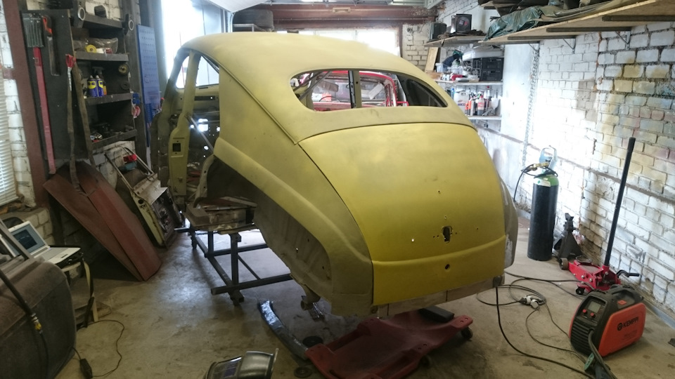

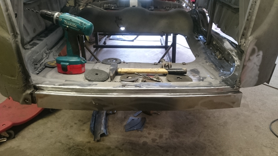

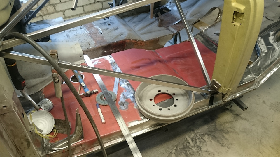

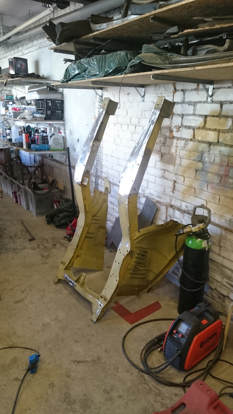

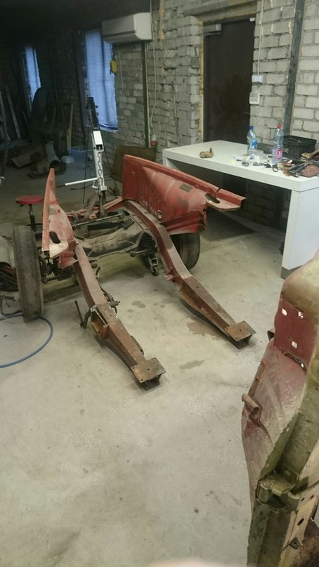

За прошедшие пол года был полностью переварен пол и передняя часть рамы . Сейчас в работе задняя часть автомобиля . Отправили Михаилу SMW20 петли дверей и капота на реставрацию поскольку решили, что сами сделать это так качественно не сможем . Также попутно проводились работы с белой победой , приведение в порядок салона , возвращение Победовского карбюратора взамен Москвичевского пекара , установка оригинального стартера и всякие мелочи .

а где вы песочили? в мяннику или есть еще где у вас не далеко?:)
вы тама на шиномонтажке получаеться? где тамбов ою ?:)

делали пола где заказывали?

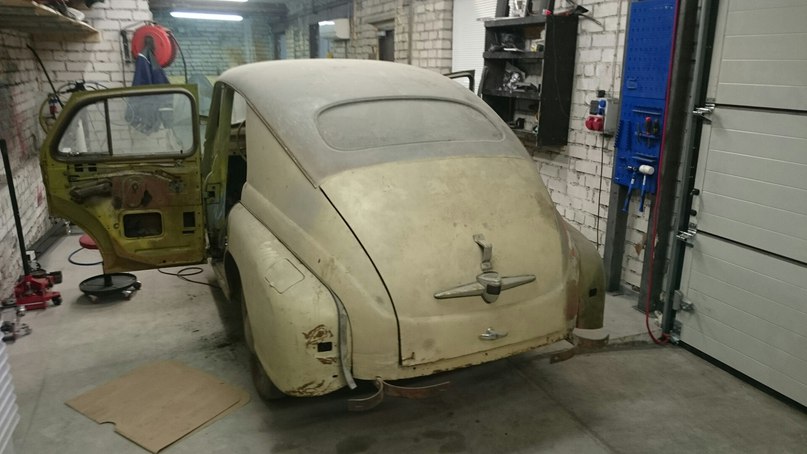

Кузов чистили песком , содой и стеклом . Возили на Suur Sõjamäe põik в самый конец туда . За работу отдали очень много . В мяннику я раньше свои детали чистил и не очень доволен качеством , и от других людей слышал отрицательные отзыва об тамошней пескоструике . Часто или недочищают или метал ведет от неосторожности . Есть нормальная пескоструйка в Мустамяэ там где конечная троллейбусов 3 и 5 , надо проехать вглубь , ближе к трубе этой большой . Могу дать контакты . Полы заказывали на Украине , Автоклассика магазин. В принципе сделаны не плохо , но выштамповка под ногами переднего пассажира оказалась лишней . Да мы в этом же здании где и шиномонтажка .

те что в мустамяе вроде даже с выездом были... у меня контакт был когда то но потерялся..... и хотели не много по тем временам. контакт пригодиться..
а содои чистить дорого и долго. смотрел ролики...... я хотел в мяннику песочить... они 360 евреиских просят вроде как.... год назад узнавал.
я полы хотел брать тут http://sovietcarparts.com/ , брал у паренька по мелочам и остался доволен. цены не ломит... победовскии пол с польши у него.

крышу , капот , багажник и панели дверей песком не очистишь как надо . у нас она вся очищена , те сам я уже ничего не чистил . в мяннику и муста так не очистят . ну можно и у него взять полы

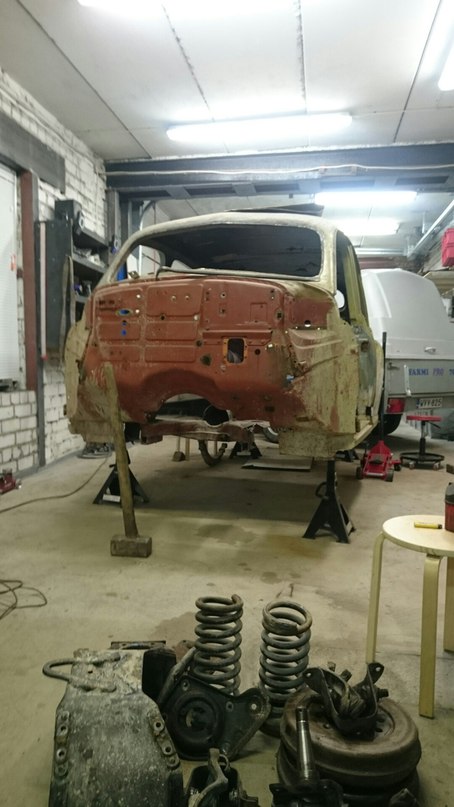

"Вкусный" кузов у Вас "выпекается":) Даже тоннель демонтировали с поперечными усилителями! Очень основательно! Я тоже таким путем пошел. Удачи Вам!
Спасибо . Изначально думал что снимать тунели не буду , но увидев сколько там всего интересного внутри , решил что лучше сниму и отпескострую детали внутри , и приведу все в порядок .

у меня один вопрос .. пороги и тому подобное - можно пролить .. а чем обработать лонжероны внутри кузова??
Имеещь ввиду короба , и коробчатая часть передней рамы ? Короба кузова я грунтовал изнутри и еще сделаю дренажные отверстия , чтобы потом пролить все внутри , а передняя рама , я вскрывал лапы которые идут под днище и там также все чистил и грунтвоал , и потом еще пролью

а оцинковать кузов не думал после? такои вариант не рассматривали?
