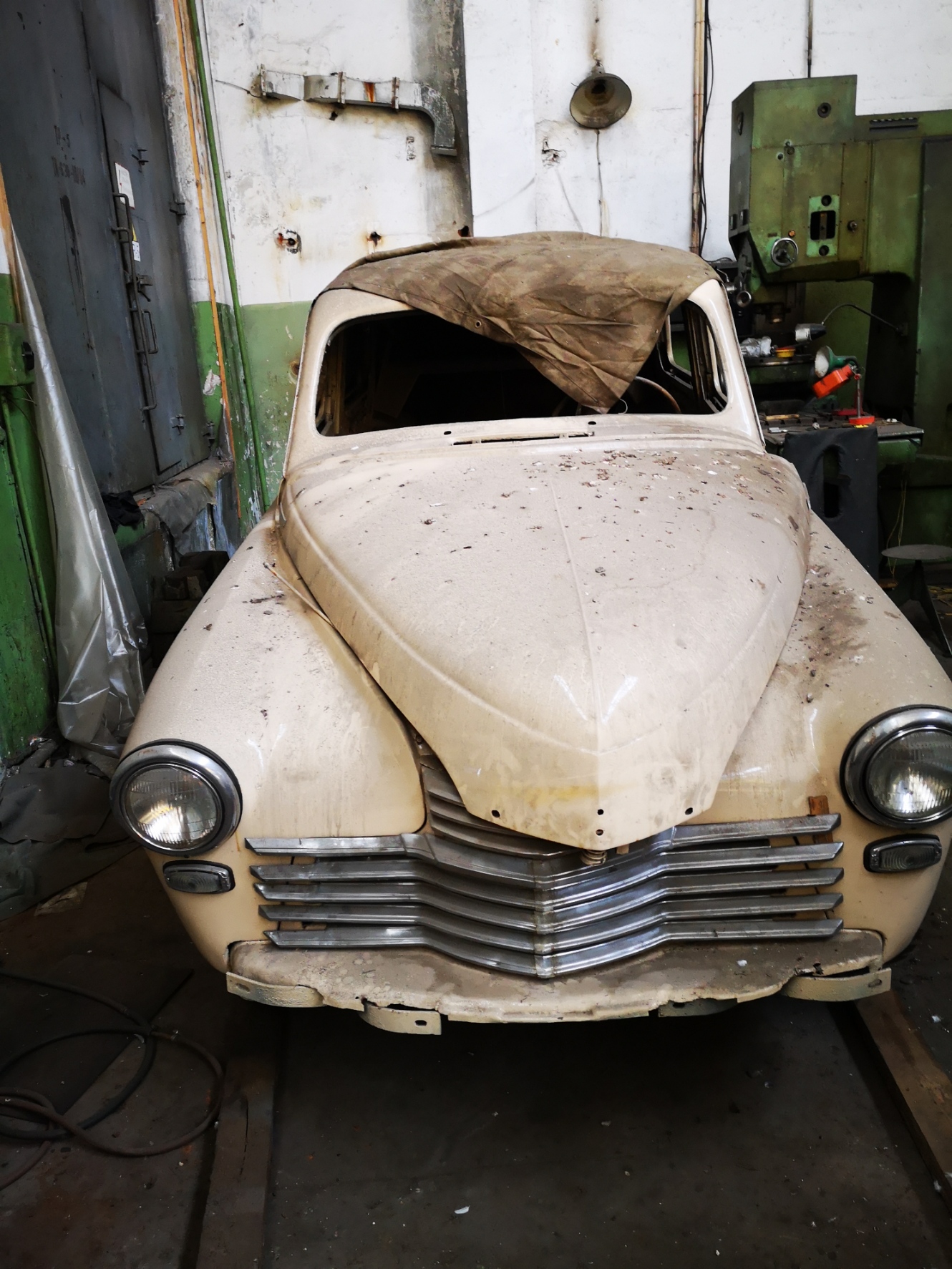

Решил я всё же попытать удачу и найти М20, пора ))
Скинули мне овъяву, в объяве машина выглядела так:
просили за авто 7 000 евро
Похоже, что объявление как минимум 3-х летней давности, если не старше...
Со слов продавщицы, автомобиль проходил полную реставрацию в 2017 году и так-же прошёл сертификацию исторического автомобиля.
Реставрация обошлась в 15 000 евро
Номер на стойке 79162
В последний раз автомобиль проходил Тех Осмотр летом 2018 года, с тех пор, похоже им не пользовались.
Сегодня съездил осмотреть его, опыта в М20 у меня мало, прошу помочь оценить.
На арках и стойках, это всё толстый слой шпакли ?
Машина соответствует 1953 году ?
в множественных местах потрескалась краска, я не совсем понял, это так краска себя ведёт или похоже на поведение шпаклёвки ?
Краники в открытом состоянии ? возле краника на блоке похоже, что вздулась заглушка
Автомобиль покупается с целью постепенного вкладывания в него, с доработкой по частям, а в обычный летний день использовать для воскресных покатушек.
Не для того, что бы уйти в долгую реставрацию...

Посмотрел фото и видео. По курсу за машину просят примерно 650 тысяч. У нас в таком состоянии и за такие деньги она не найдёт нового хозяина. Вообще наши Победы нельзя хранить на улице. Процесс превращения ретроавто в "тыкву" природа уже запустила. Я бы поискал другую на Вашем месте.
По фото и видео трудно понять состояние, но ржавчина и разрывающаяся шпаклевка подразумевает глобальную переделку в ближайшее время.

По видео сложно оценить состояние, не очень чёткое изображение. Лучше побольше качественных фото.
Судя по увиденному, не совсем ужас-ужас, дело в основном в цене.
цену может и скинуть до 560 т.руб.
но не было бы там "матрёшка", что под шпаклей всё очень плохо...

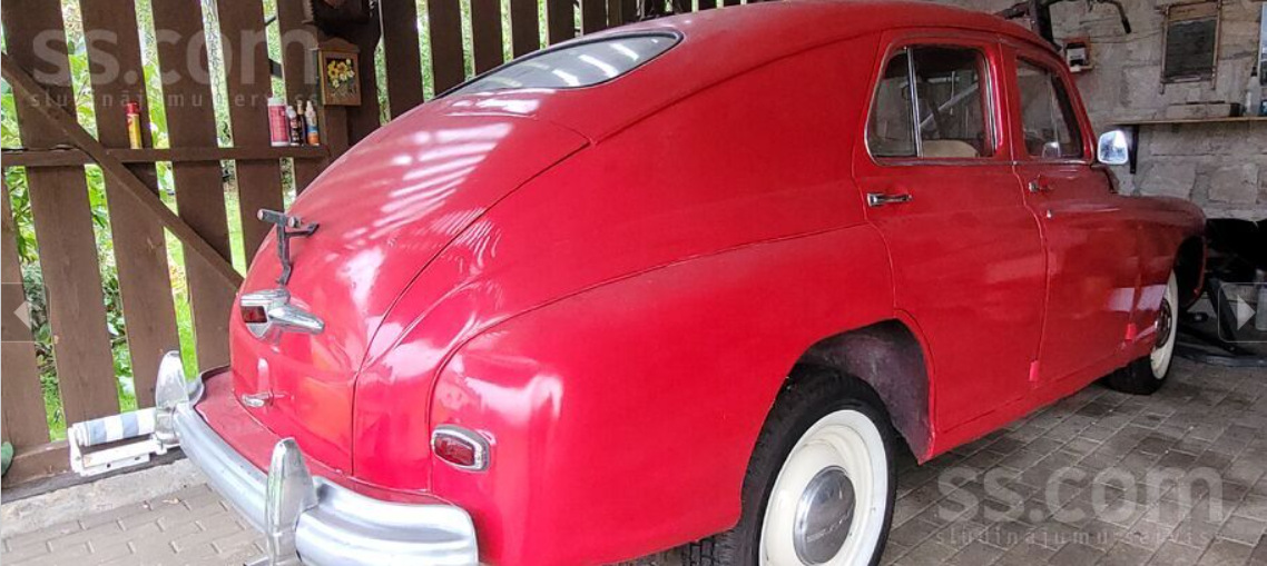

есть ещё такой вариант за 650 т. руб
к сожалению фото с HD формате скачать не получается
в общем и целом, пока что, ничего достойного

По первому варианту, нуууу... Машина, честно говоря, мерзкая. Такая классика "гаражной реставрации" в плохом смысле слова, хотя даже по верхней планке типичного "гаража". Вроде с виду ровненько для обывателя, но присмотреться... Пороги ужасны, дальше облива кузова в исходник не залезали, абсолютно всё сделано плохо, собрано абы как. Один плюс - это, как я понимаю, комплектная машина, способная выехать на дорогу, и её можно доделывать постепенно.

Третий вариант - просто наскоро облитый кое-как "barn find" не самого лучшего состояния.

Купить живой исходник, на котором можно передвигаться по дорогам общего пользования и в свободное время его доводить до идеала
Из предложенного тогда, на мой взгляд, ближе всего первый вариант. Несмотря на страшные пороги, он покомплектнее и позволяет последовательные работы. Красная с пиленым диваном, педалями переделанными, ручкой КПП в полу, колхоженной печкой, да ещё и окрашена из пылесоса.
З.Ы. У красной, кстати, интересный руль, от "тропического исполнения" ГАЗ-21. Он не рассыпается от времени, максимум даёт несколько трещин на ступице.

По первой машинке. Качество малярных работ низкое. То, что потрескалось- вскрывать, там ржа 9 из 10. Собрана в общем похабно, на реставрацию не похоже. Просто гаражный ремонт.
Красная облита плохо. Пиленый диван не самое плохое, на нем хоть поспать можно. Если в красной все сделано так же, как покрашена- то того не стоит. Второй вариант если без ржи и кузов хороший- имеет смысл посмотреть. Салон оригинальный собрать на Победу тот еще труд.

по первому проекту:
у перехром одного бампера у нас обойдётся около 100т. руб, а тут их два и колпаки.
по кузову, что бы пройти ТО, надо избавится от ржавчины в дверях от 10 до 25т. руб за дверь.
ну и прочее вещи, такие как покраска, сгнивший салон, множество элементов и тд... но это можно делать постепенно...
второй вариант, интересен, что кузов без ржавчины... но знаю себя, этот конструктор никогда не закончится ))
третий вариант, он как-то совсем грустный...
всем спасибо за высказанное мнение...
по поводу первого варианта, можно ли понять по видео, краники оставлены в открытом положении или нет ? потому как возле краника вздутая заглушка и машина ездила только на воде, никакого антифриза она не видела

Первый вариант - автомобиль содержит в себе различные элементы от второй и третей серии. А на 1953 год, это должна быть чистая вторая серия, при том - ранняя. Среди прочего, оба передних крыла - кажется не её. Отсутствует перемычка бампера, ну и достаточно много подобного.

По тому, что номер на стойке и смесь элементов разных серий, я бы предположил, что машина 55 года, а не 53-го. Тогда и крылья должны быть длинными!

Продавец, утверждает что крылья оригинальные и не менялись
