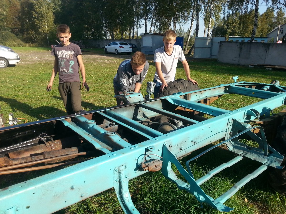

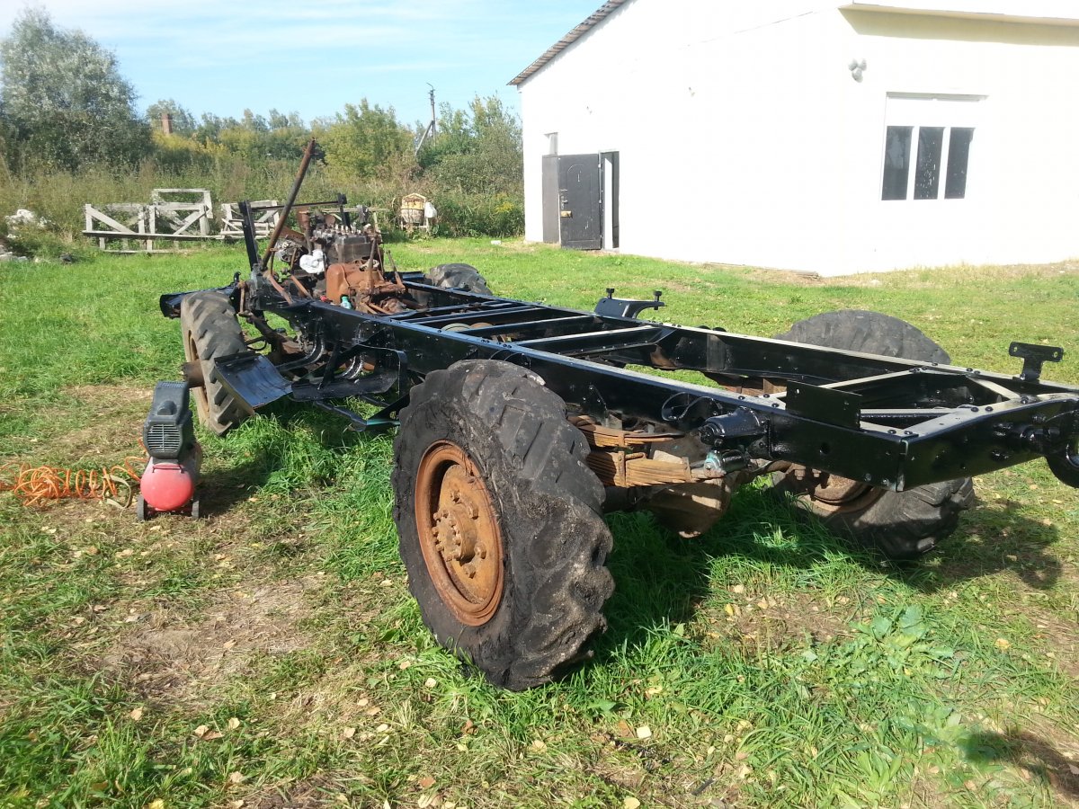

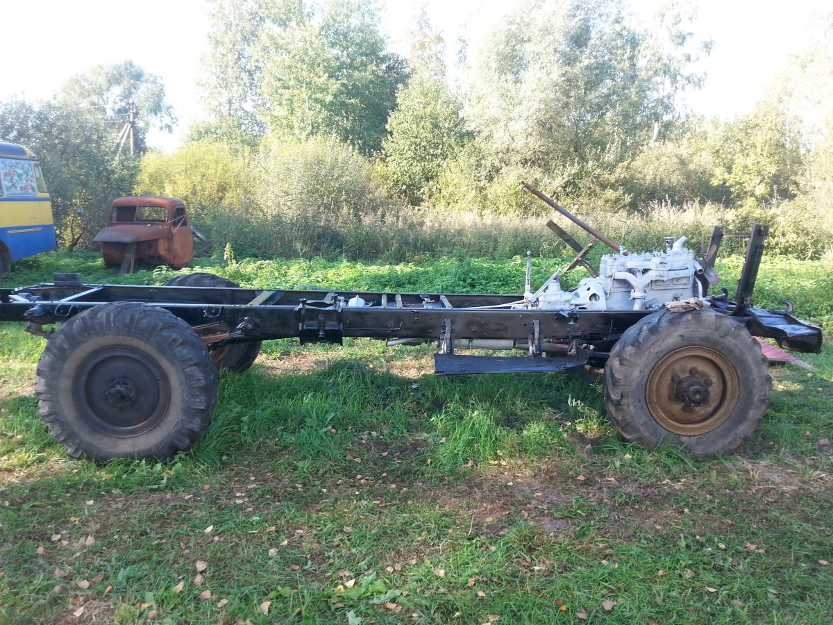

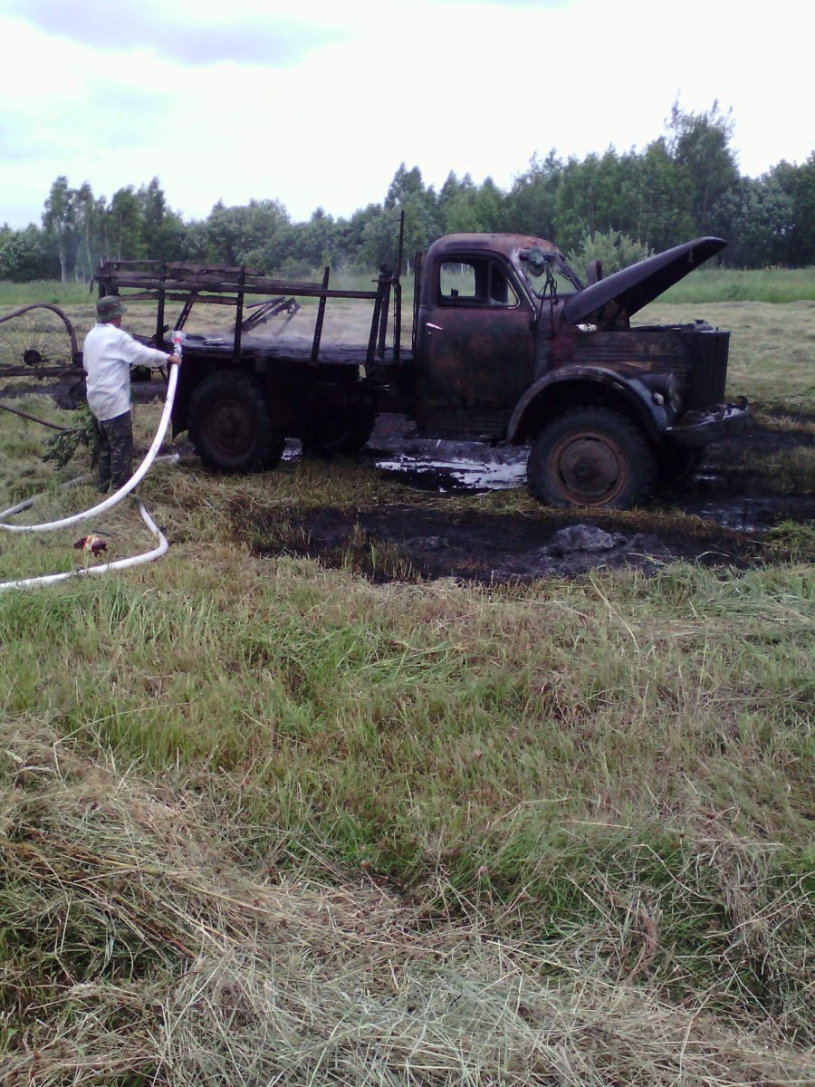

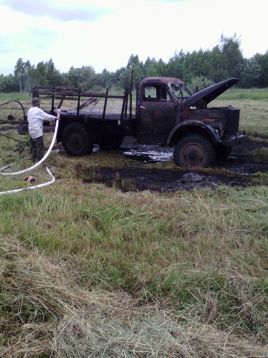

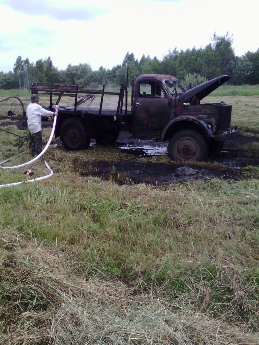

Газ 63.трудился и находился в заботлевых руках. Но во время сбора сена . Тоская по полю волокушу. Намотал на кардан много сена которое попало на колено глушителя. Загорелся.пока приехала пожарная сгорел. И решил владелец порезадёть кусками и сдать в метал.!желания и времени на востановления у него нет. Я забрал легендарный газ для востановления. Благодаря парням желающих помочь дела двигаются.

какие же это заботливые руки? ...
а рессоры как? ... после огня-то...

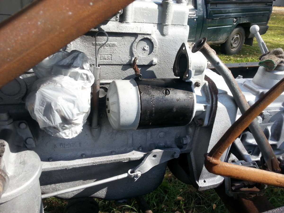

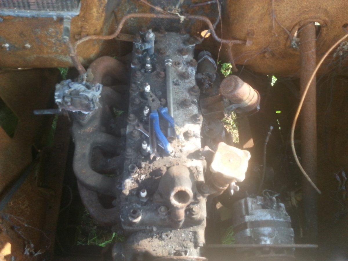

Жара пришлась на кабину от приборки и выше.с низу была тяга . Ветер в поле.двигатель в норме. Карб. Под замену. Стартер норм. Втягивающее под замену.генератор под вопросом. Щетки под замену .бензанасос под замену. Все будет норм. Поедит.

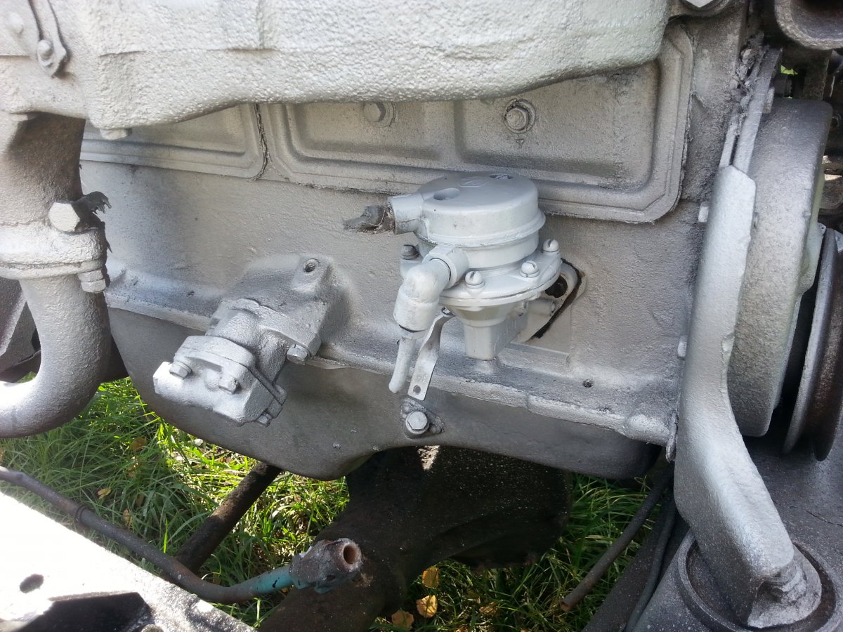

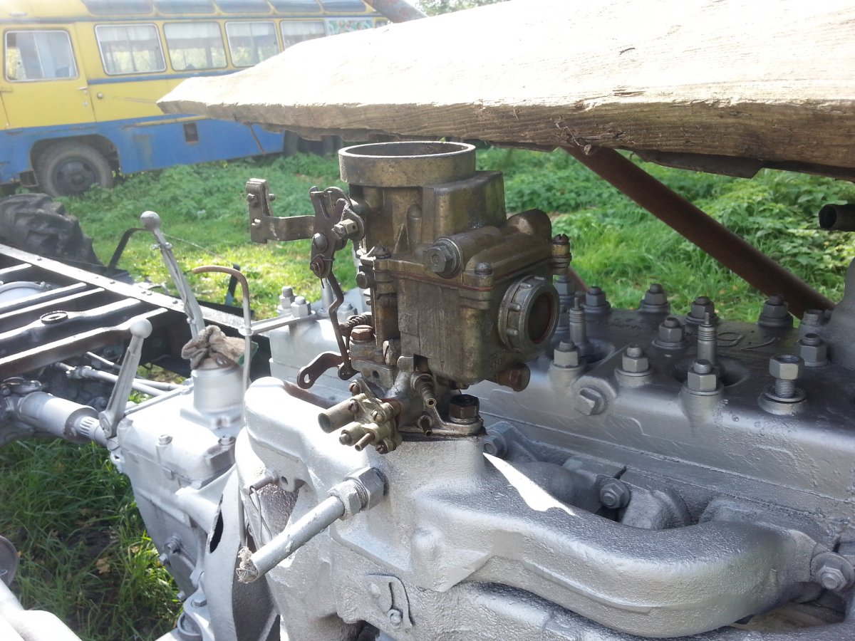

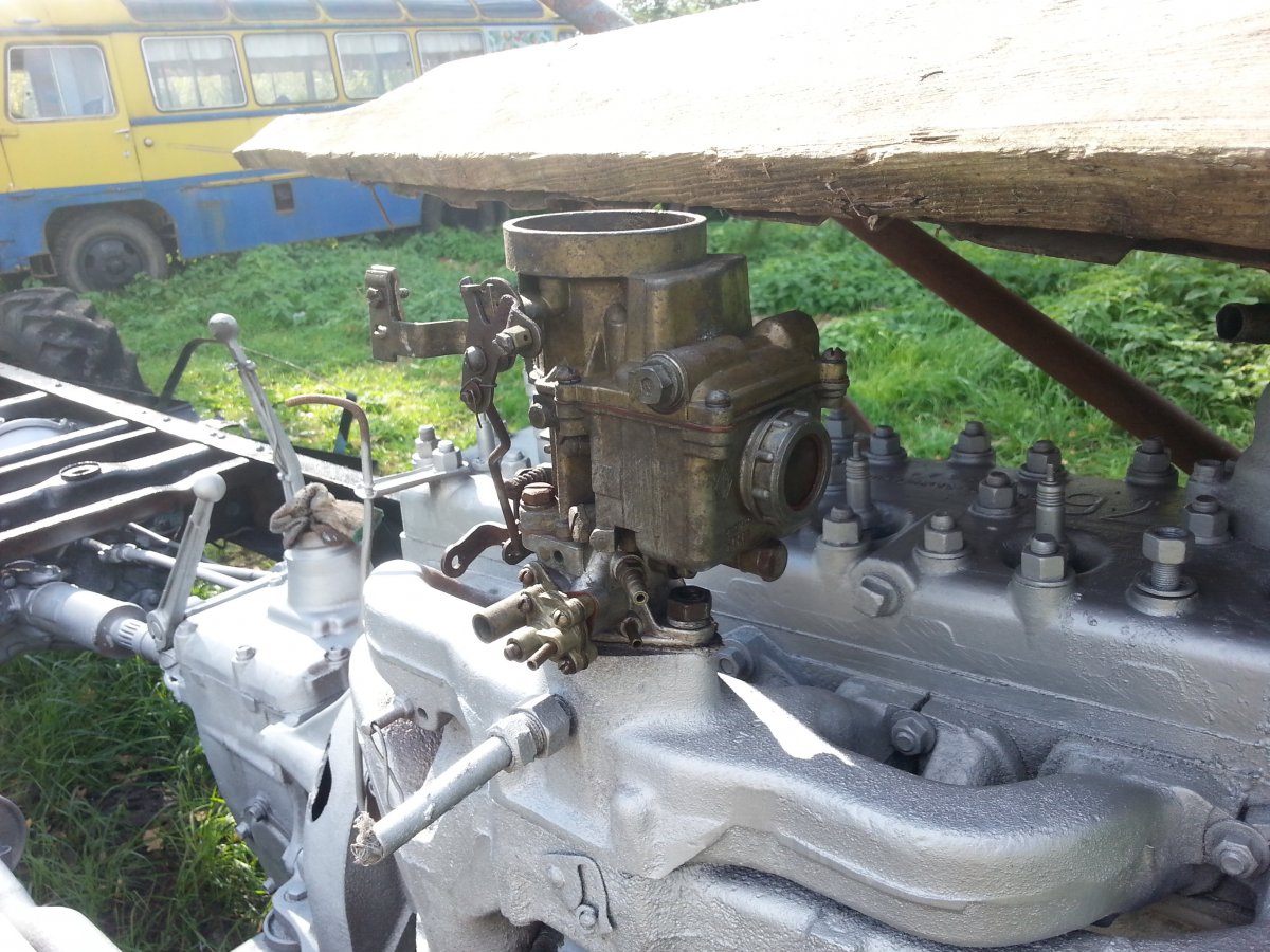

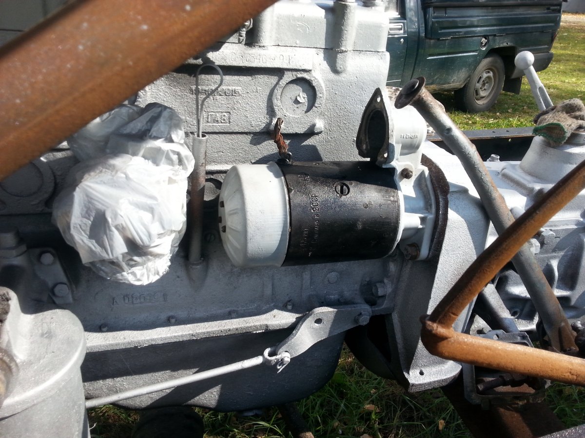

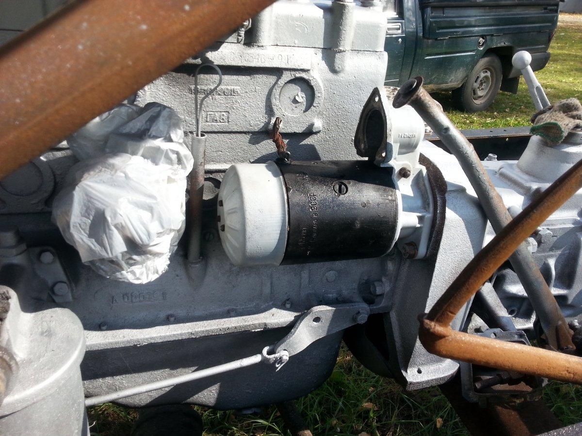

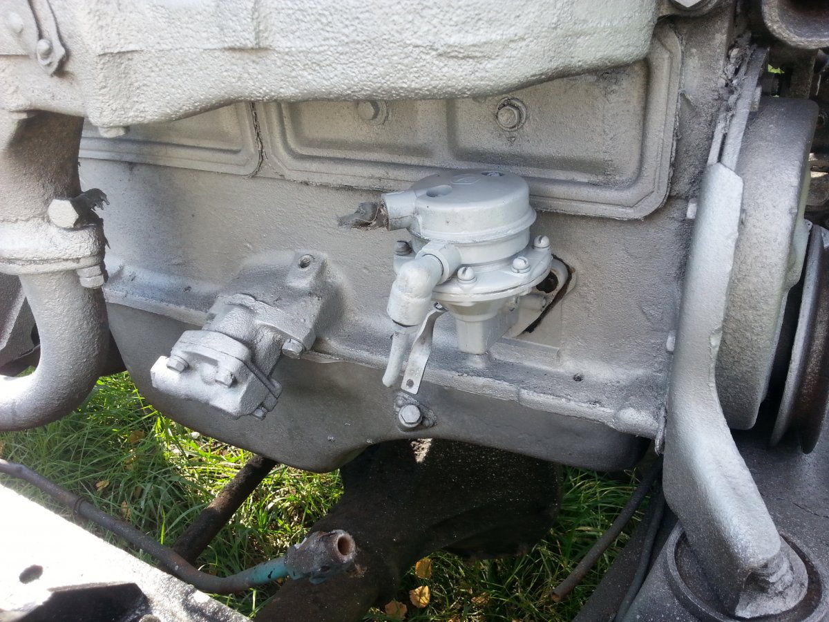

Кабюратор от газ 69. Бензанасос от газ 69.стартер от уаза.
Реакции: ORAS

Карбюратор К-131 от Уаз-469..отличие от 69 другая верхняя часть под воздушный фильтр без переходника и нижнее крепление к коллектору.У карбов для Газ-69/М20 Победа крепление болтами поперек коллектора..у газ-21/уаз-469/газ-51 вдоль коллектора.

Просто мне знакомый отдал кучу от газ 69 и уаза детали. Ну тут стоял уазовский.он расплавился это похож. Вот и поставил.
