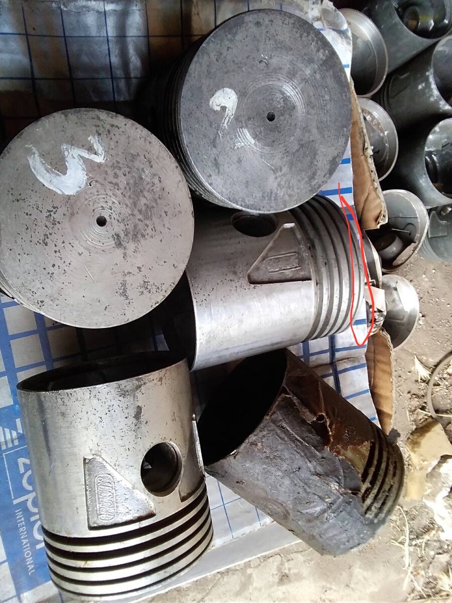

Привет, может кто-нибудь покажет мне фото с настоящими поршнями газ 20 победa, (ne Polski) ?
I может вы знаете, кто продает?
maxx1969
16.10.2013
704
947
Что значит настоящими?Совсем ранние что ли....под четыре поршневых кольца?
Так они недолго существовали...позднее пошел унифициованный поршень Газ-51/М20/Газ69 под три поршневых кольца.

И зачем они вам?Колец под ети поршни вы все равно не найдете.

Насколько я слышал 3 кольцах для смазки пропускает maslo ?
maxx1969
16.10.2013
704
947
А зачем тогда в 1959 году провели модернизацию етого семейства двигателей под 3 кольца?
И производили в таком виде до конца 1980-хх,начала 90-хх годов?
4 772
2 181
31
Если нормально собрано, ничего не пропускает.
Три кольца - потери на трение меньше.

не будет никакой разницы, если ставлю с 3?
+ еще на третьей(маслосъемной)канавке поршня,ширину увеличили.Лучше стал отвод масла...и кольца меньше
стали закоксовываться.
4 772
2 181
31
Будет лучше (потери на трение меньше, верхнее компрессионное не так близко к днищу поршня) и проще (запчасти есть в магазине газ-52) поставить с тремя канавками.

У нас в России,поршни Газ-52 пока можно купить в любом автомагазине(грузовых запчастей).
Вот с хорошими кольцами проблема выбора стоит острее...
