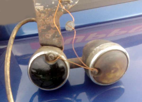

Кронштейн "бубуенчиков" очень похож на крепление патронов для люминесцентных ламп двойных. На месте "бубенчиков" крепились карболитовые патроны.

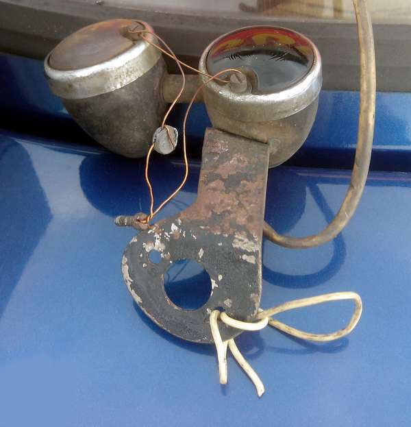

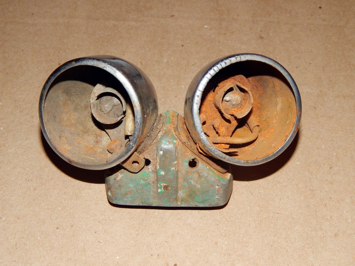

На 0:22 крупным планом

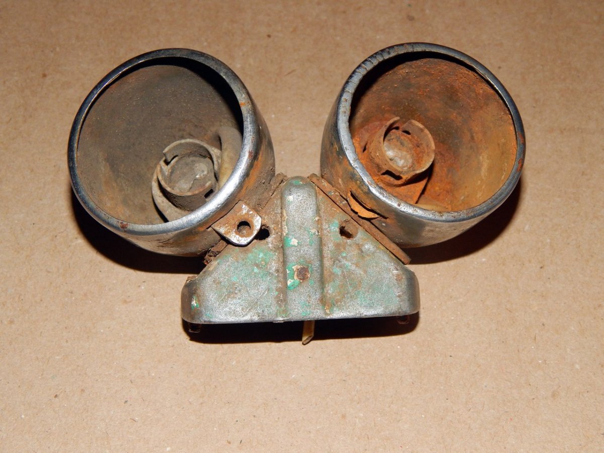

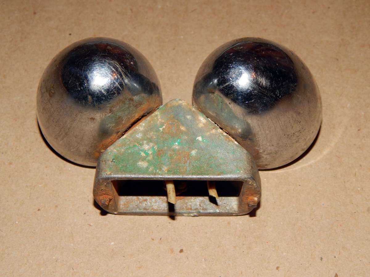

Вадим, там на 22-й секунде примерно такая конструкция:
("примерно" - потому, что, судя по овалу "лапки" эти бубенцы стояли на 24-ке).

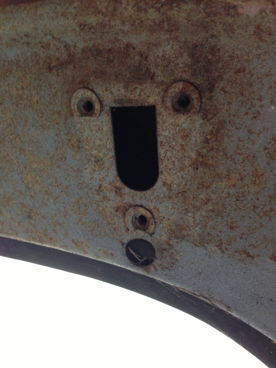

На "Победе" место для крепления "зеленого глаза" выглядит вот так:

На Газ-2401 стояли овальные фонарики, ровно с таким же корпусом, как на относительно поздних Победах (на ранних фонарь был большой) и Газ-21 всех выпусков. Различие лишь в пятачке крепления: М20 и 21 - трапеция на три болта, 24-ка - овал на два.

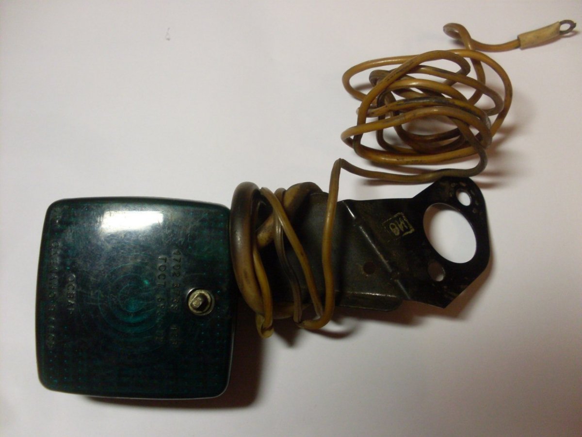

Пластиковый квадратный фонарь пошел уже, видимо, на 2411 и далее...
Сдвоенные огоньки на такси (зеленый/красный) использовались, в частности, в Прибалтике. Фото с двойным огоньком на Победе есть выше в теме. Сдвоенный фонарик с фото, которое разместил я, - от 24-ки, как видно по креплению.

Да именно он пластиковый квадратный,значит все таки правильно помню,последный раз был в Москве и Ленинграде в 89-м году,возможно и 2411.
