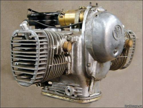

Если есть фото ДВС(показал мне 3 мотора Урал,на вид одинаковы все,оказалось все разные)скиньте на всякий случай,чтоб наглядно показать.думаю даст дельный совет.
фото сделаю завтра, но там особо фоткать нечегою стандартный мотор К-750
как на фото
