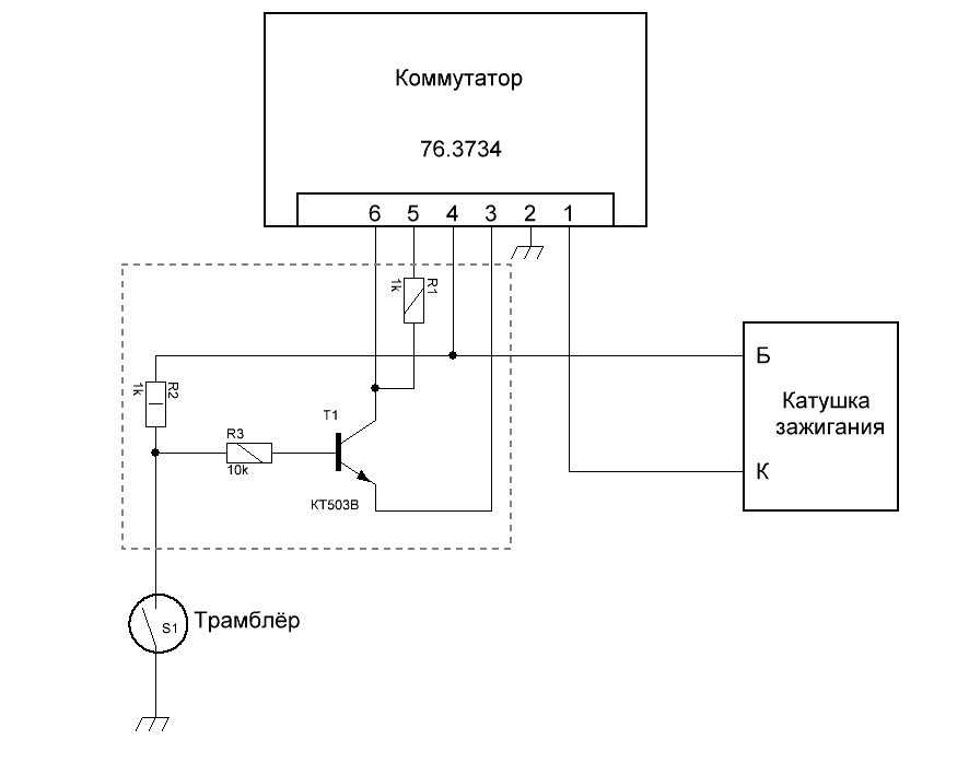

Можно сделать электронное зажигание с контактным трамблером.
Как?

Если Вы про электронное зажигание с контактным трамблером, то можно сделать на базе коммутатора ваз 2108
с применением небольшого формирователя
