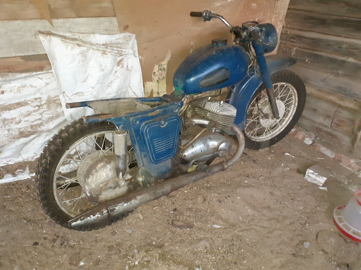

Чезет 175 туре 450 с баком от явы 1961г. и иж юпитер 2

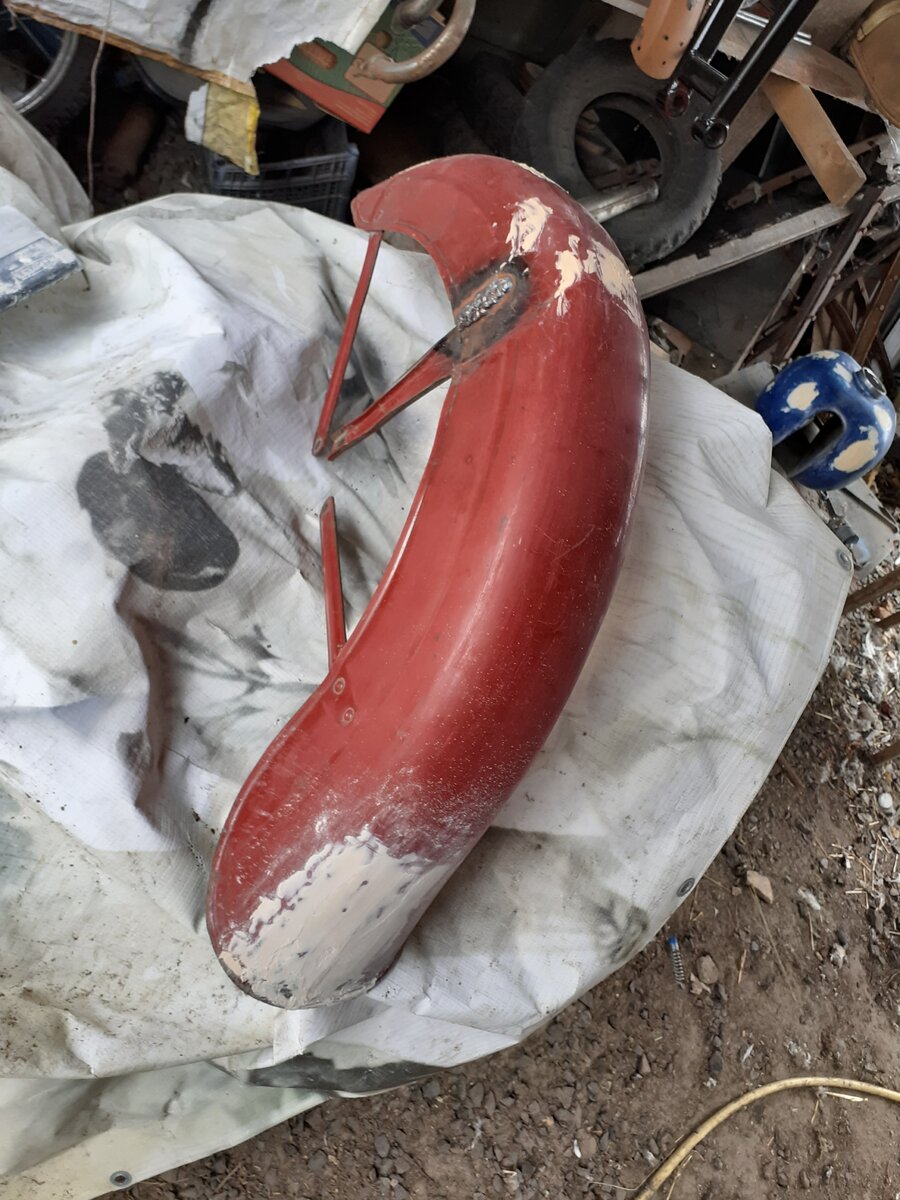

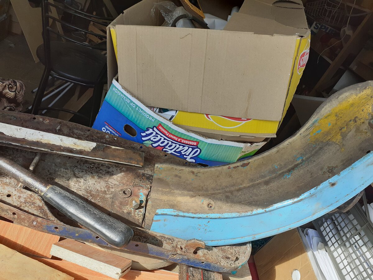

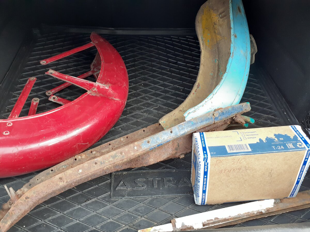

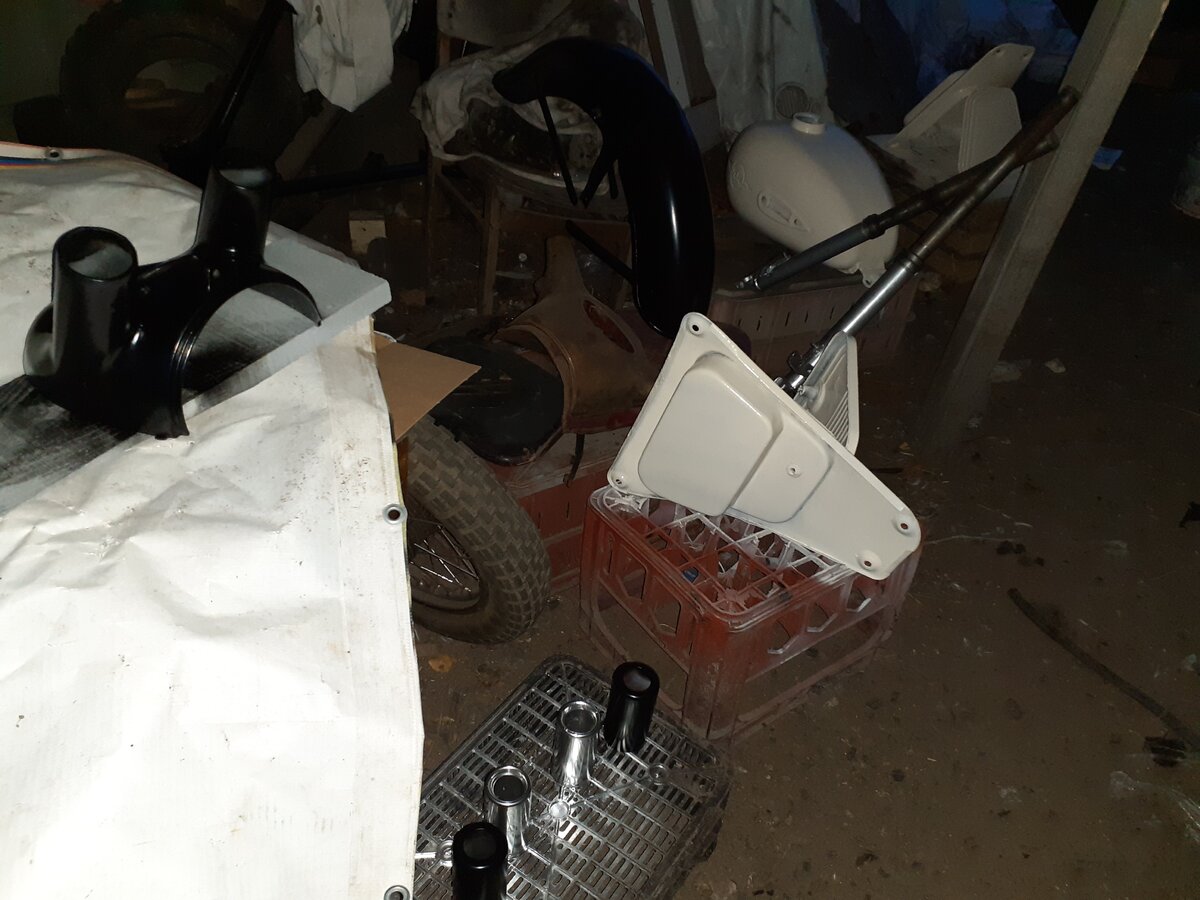

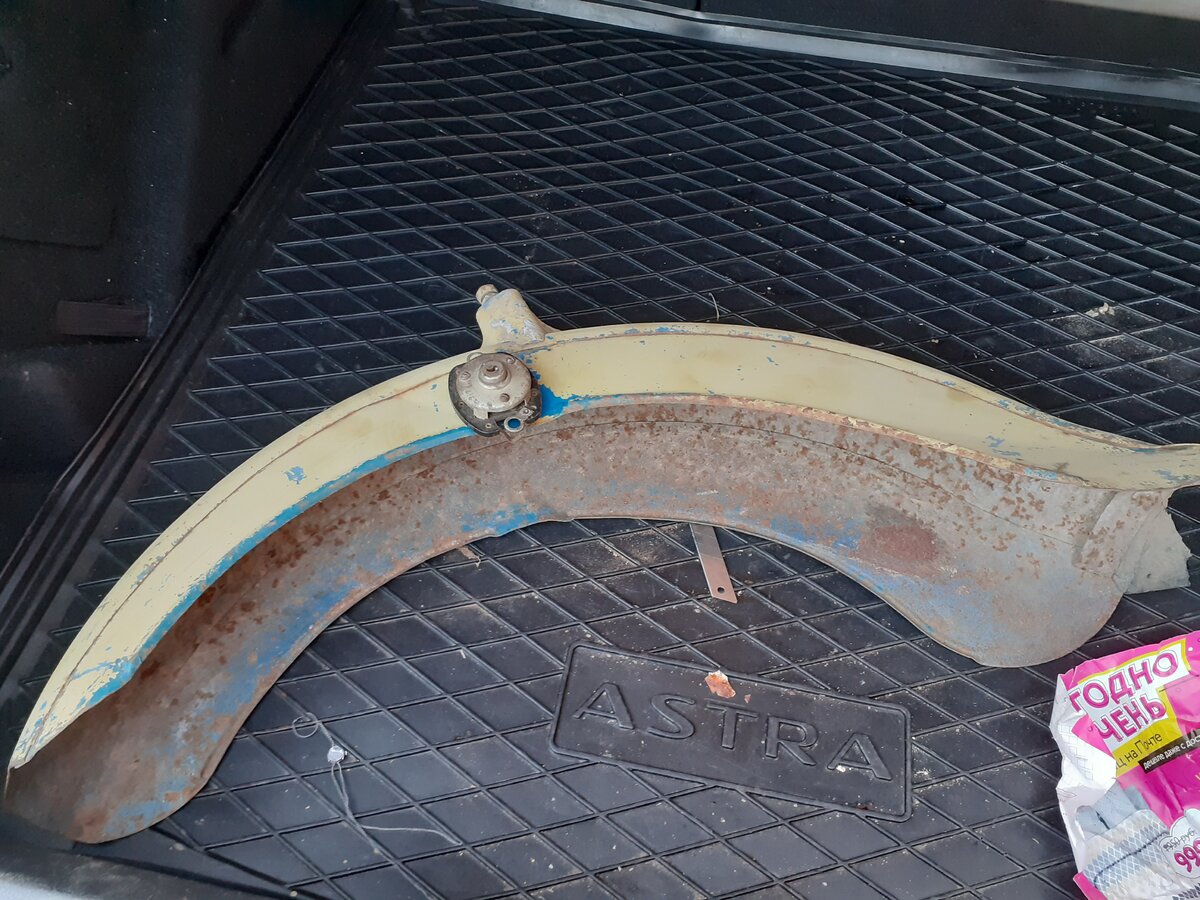

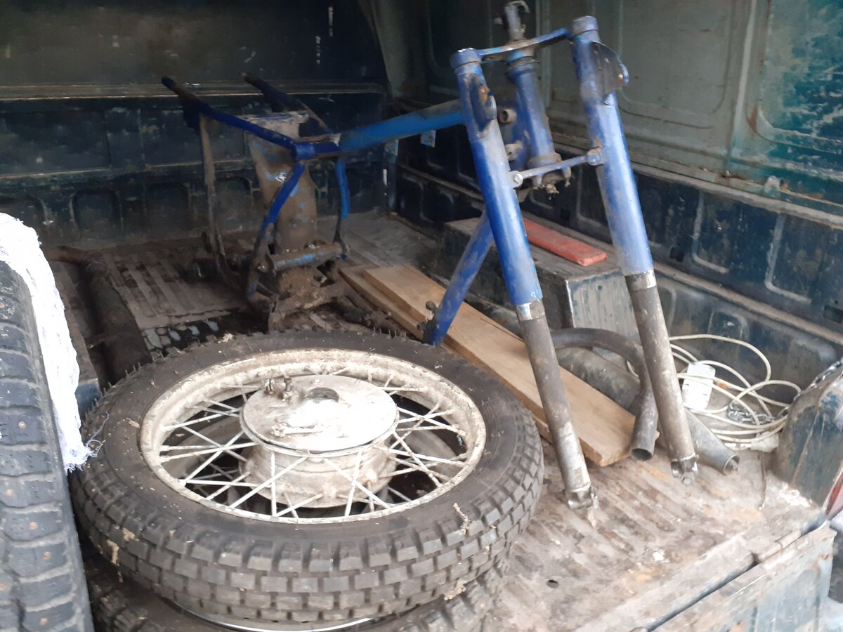

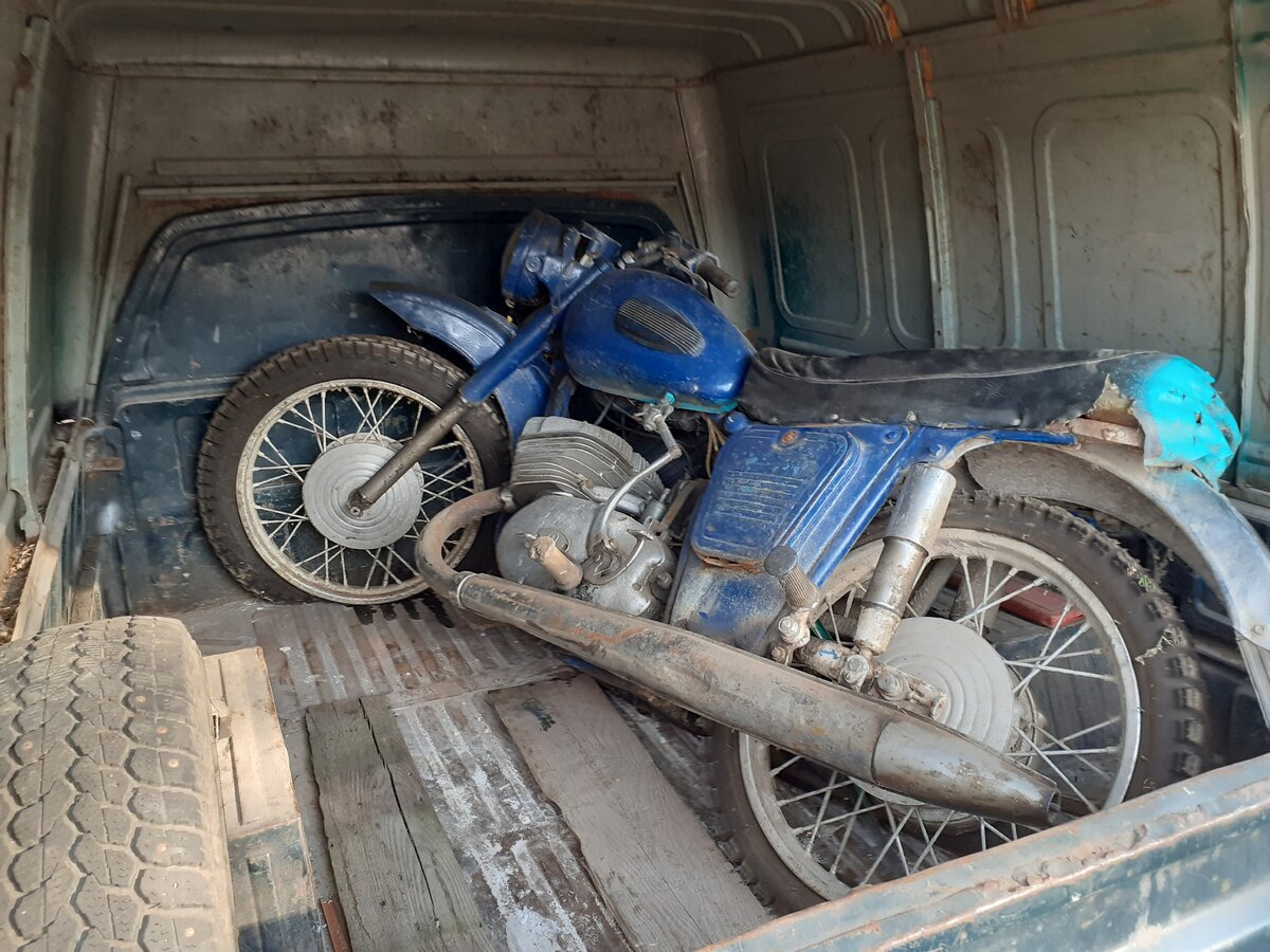

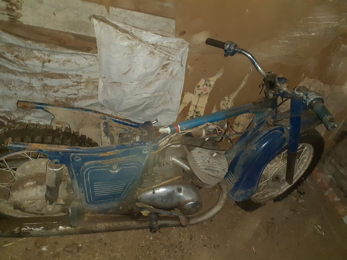

Яву подарили для ретро музея. С ребятами приводим в порядок. Иж юпитер за малые деньги купил для ретро музея. Для юпитера знакомые выслали переднее крыло . Заднее крыло. Фару. На яву прислали переднее крыло . Нужен обод и спицы на заднее колесо.

Переднее крыло юпитера пришло по почте!. Стал разбирать. Пока погода. Крылопереднее явы и сидение с задним крылом от иж отдал сварщику.

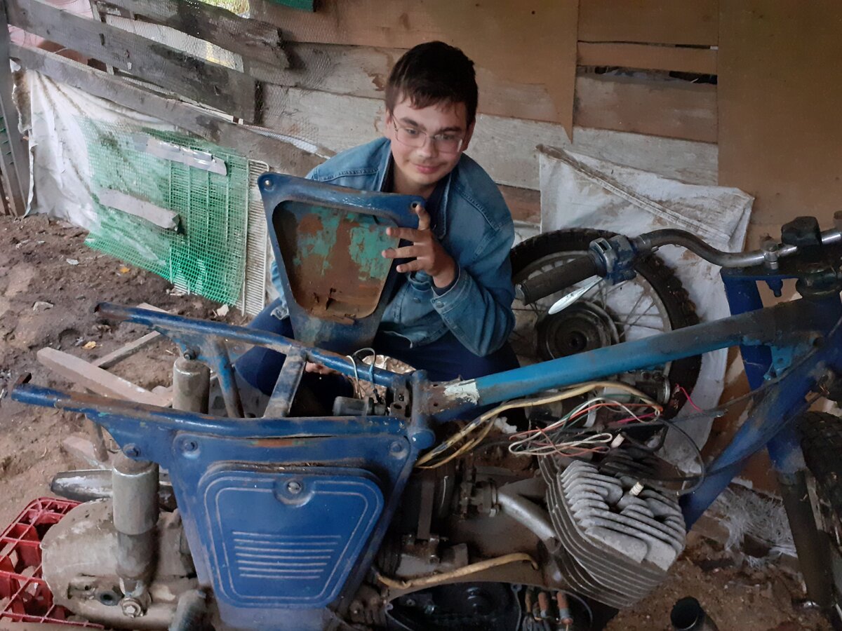

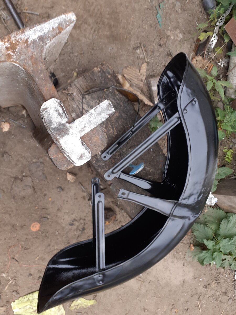

Влад помогает разбирать иж. Бак явы подготовили. Крылья чистим красим.

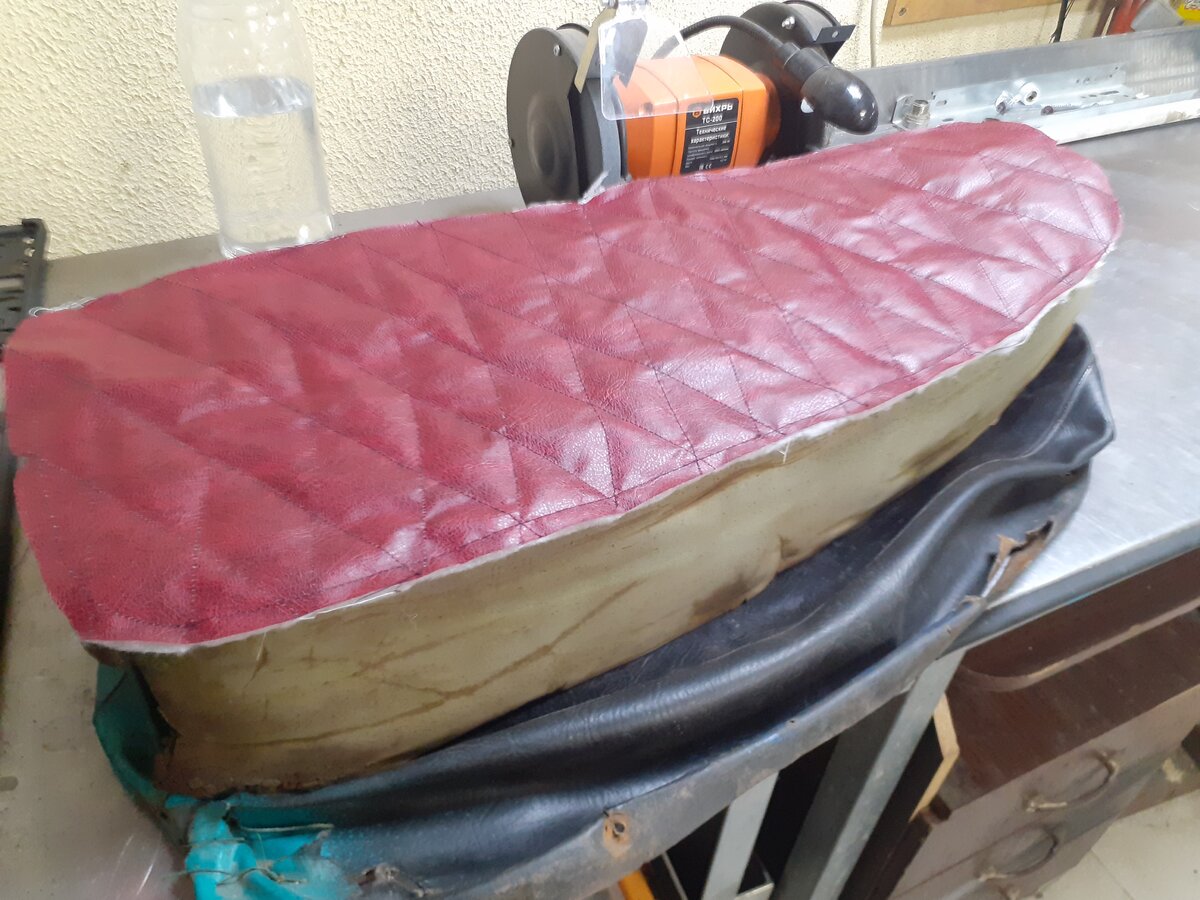

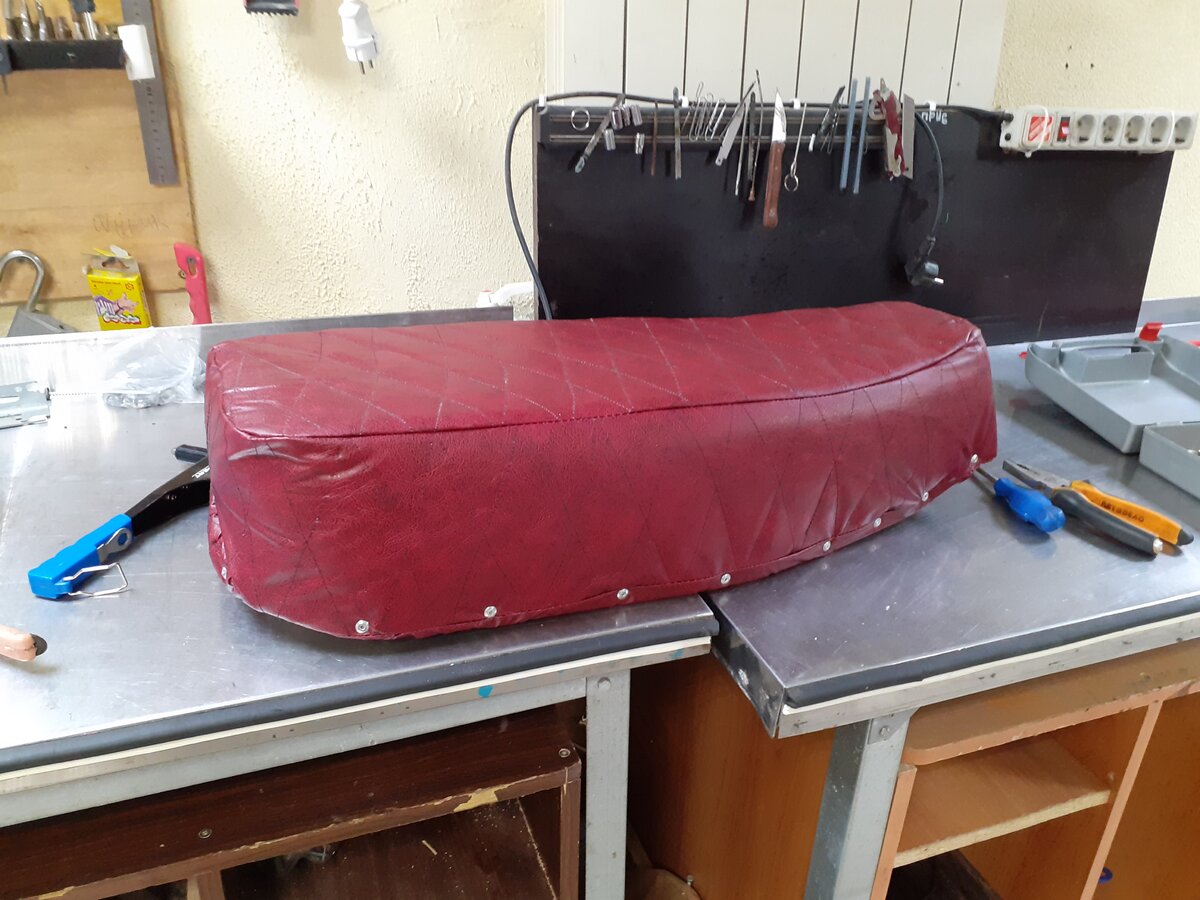

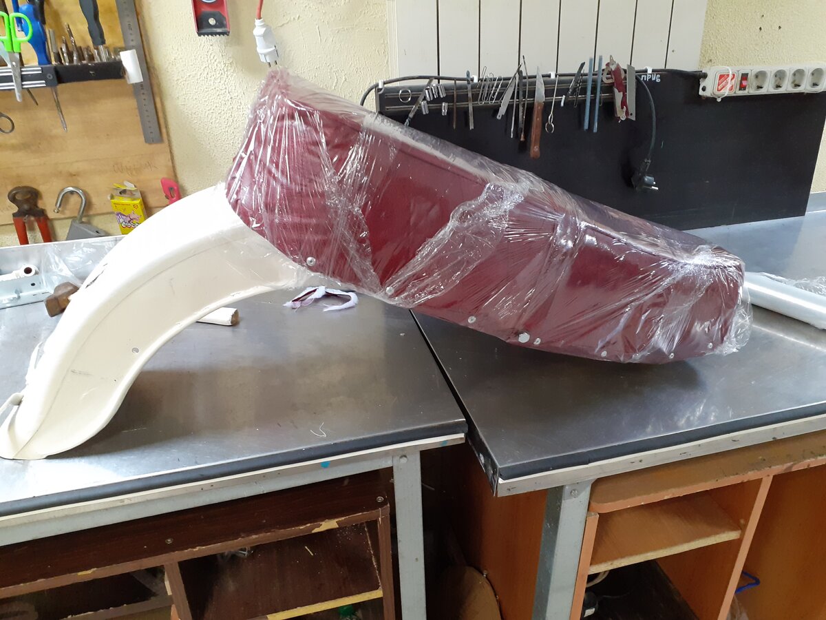

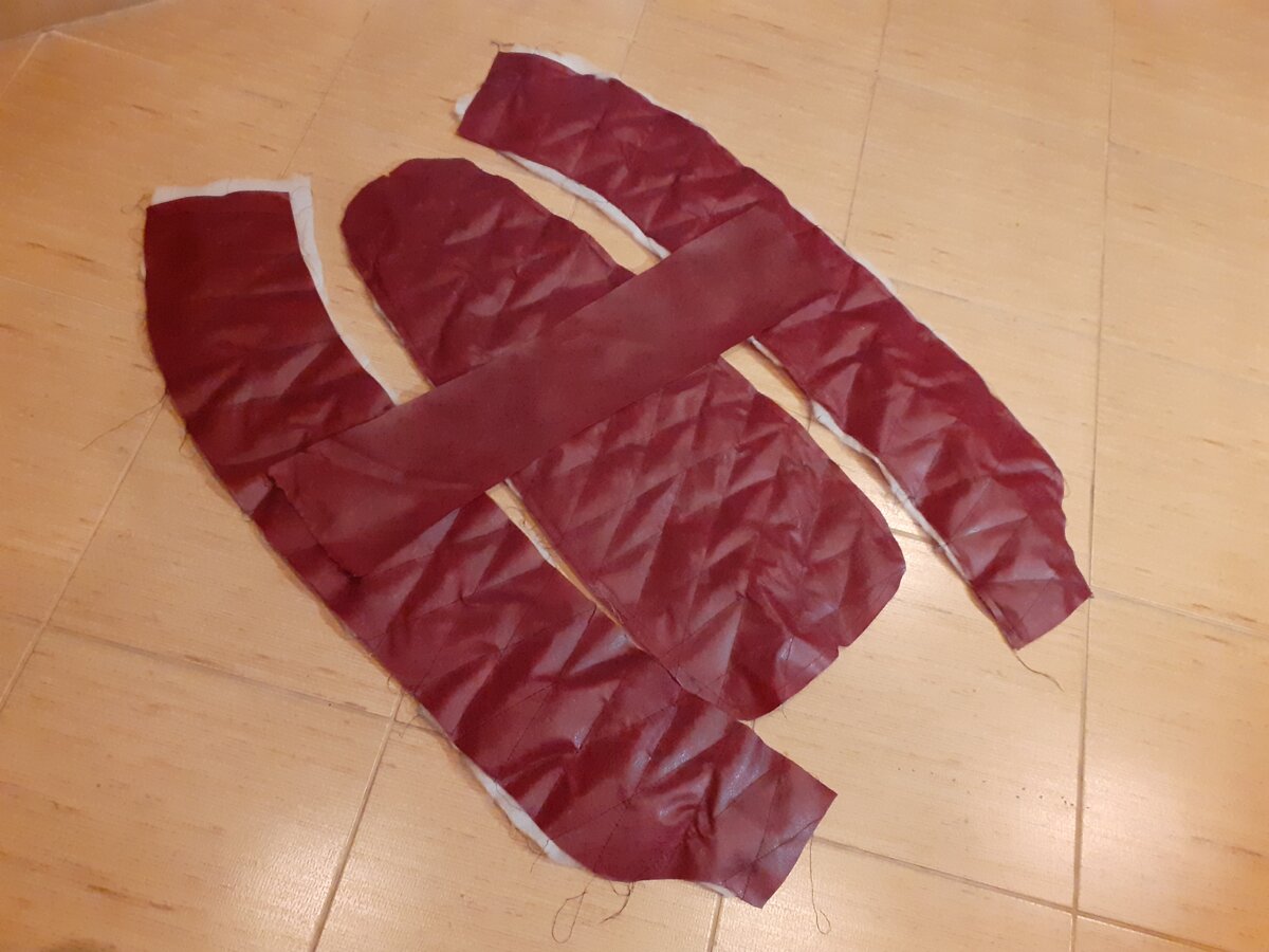

Часть 1.

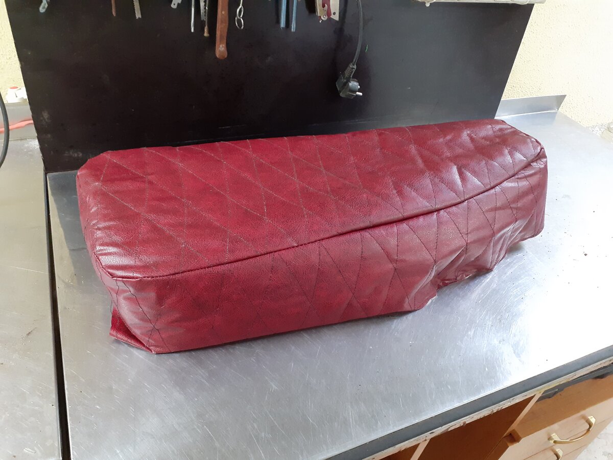

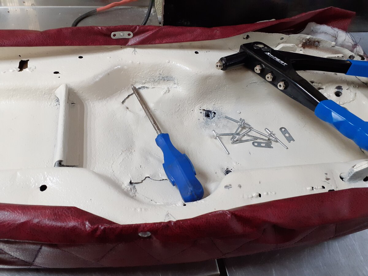

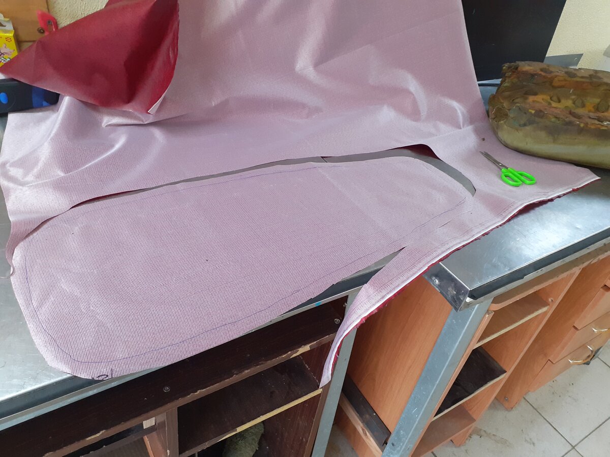

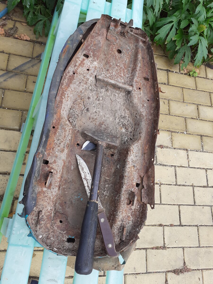

Шью сидение для иж. Выбора кож зама небыло. Только этот!
иваныч 32 рус
17.10.2015
1 065
1 649
58

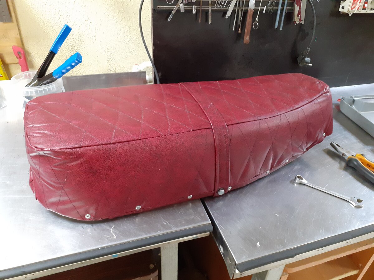

Примерка. Исправление косяков.
И конструктор в помощь.

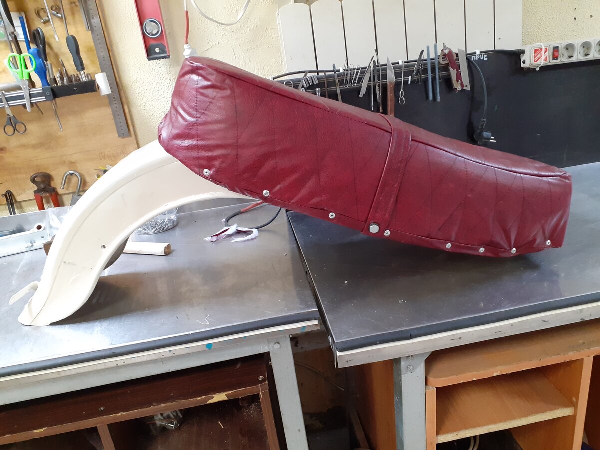

Сидуньга готова. Фонарь осталось прикрутить!!

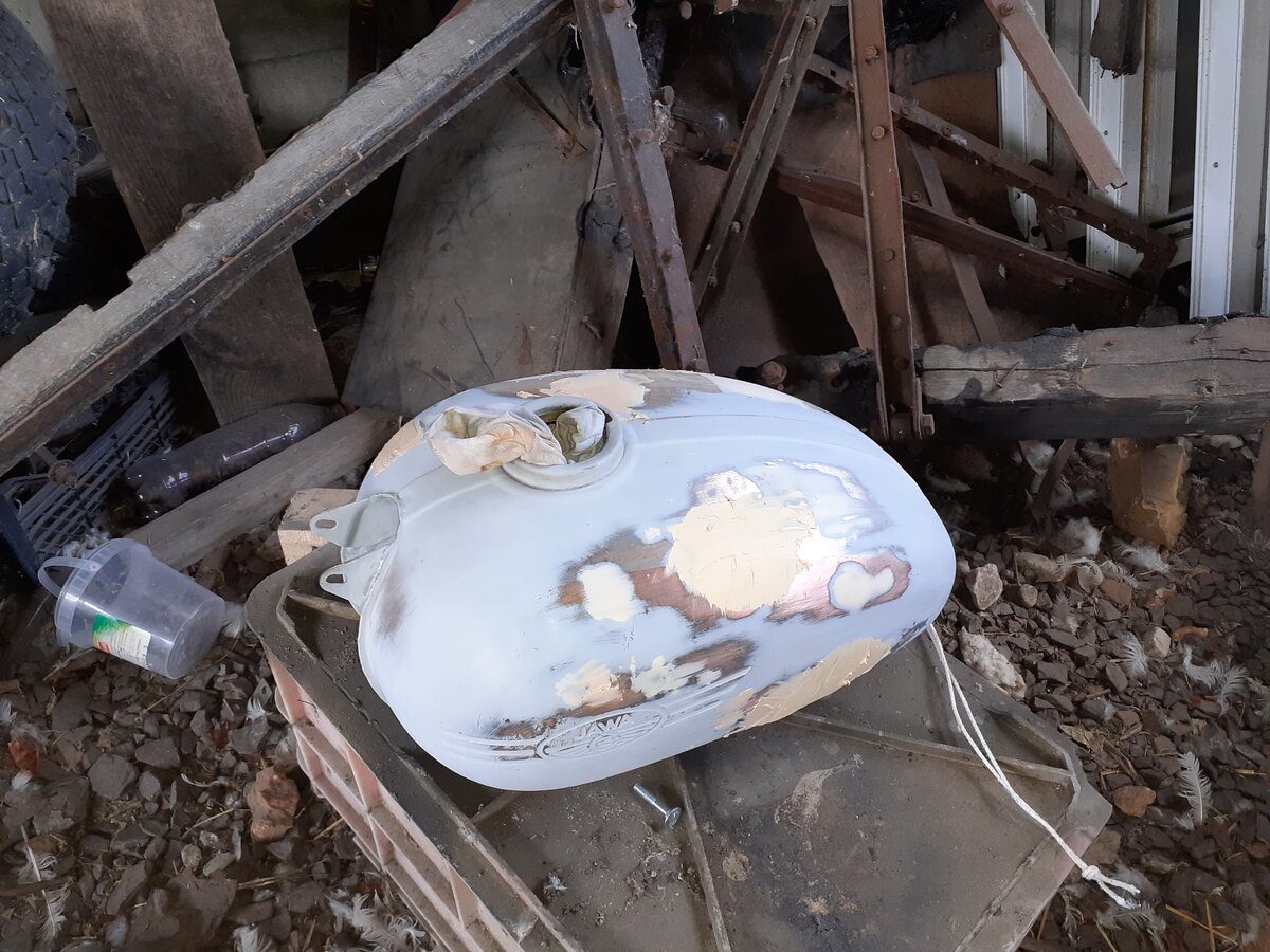

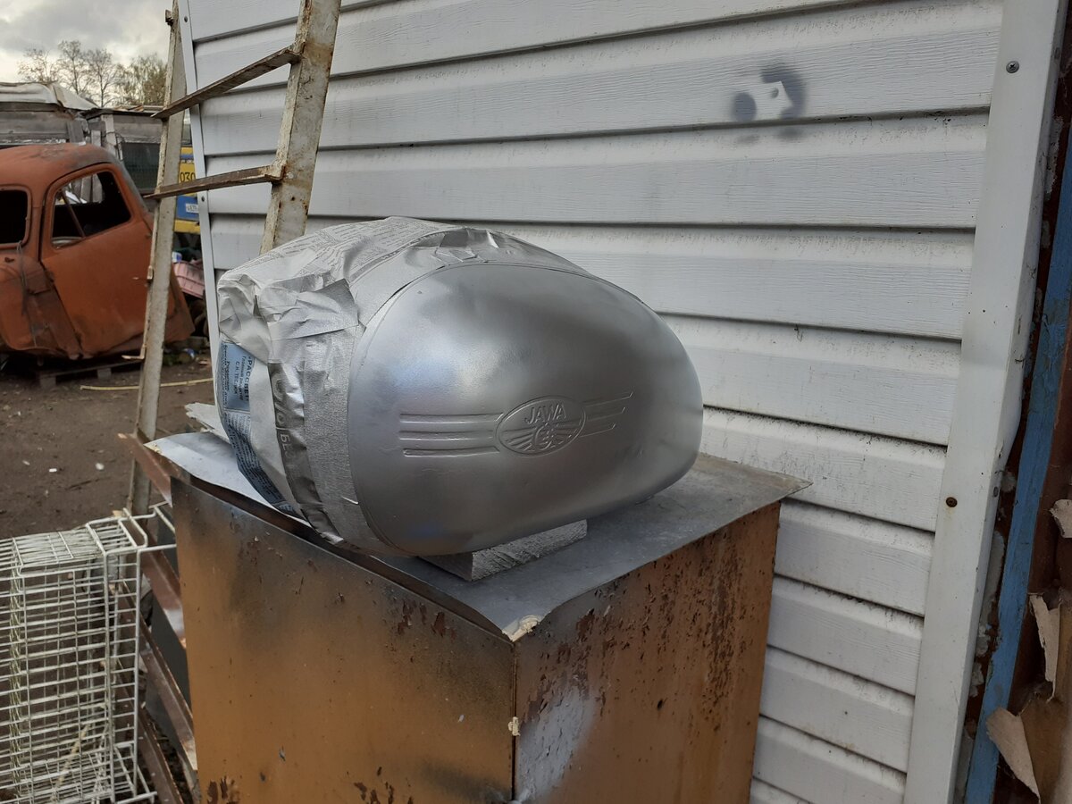

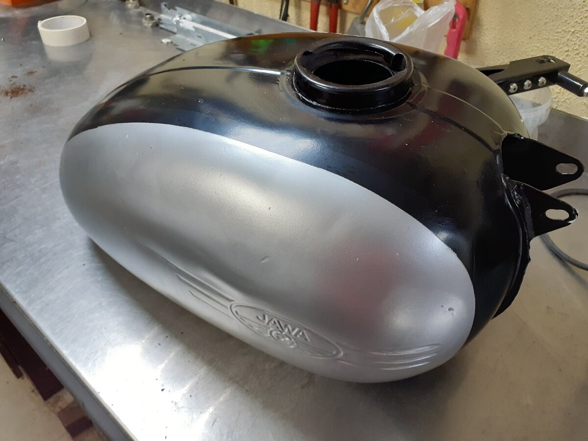

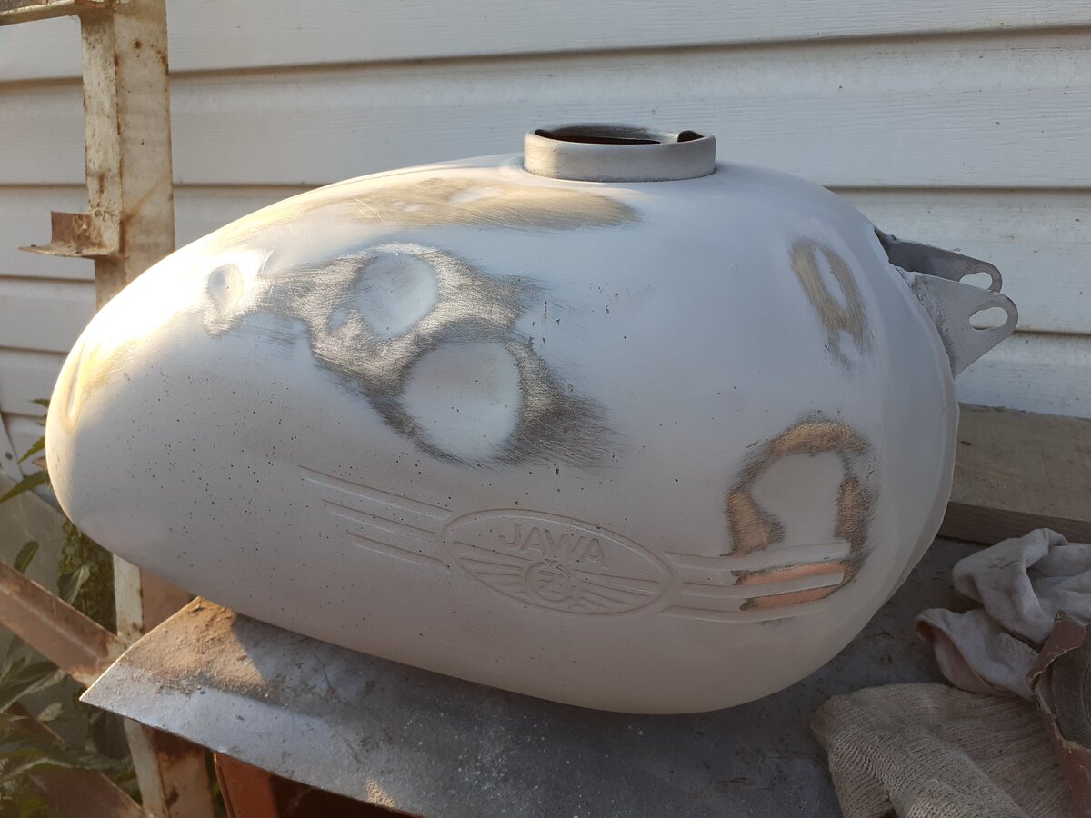

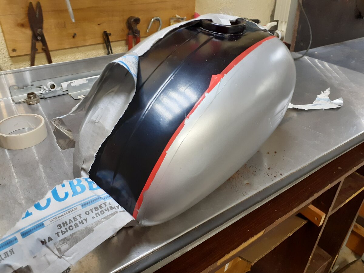

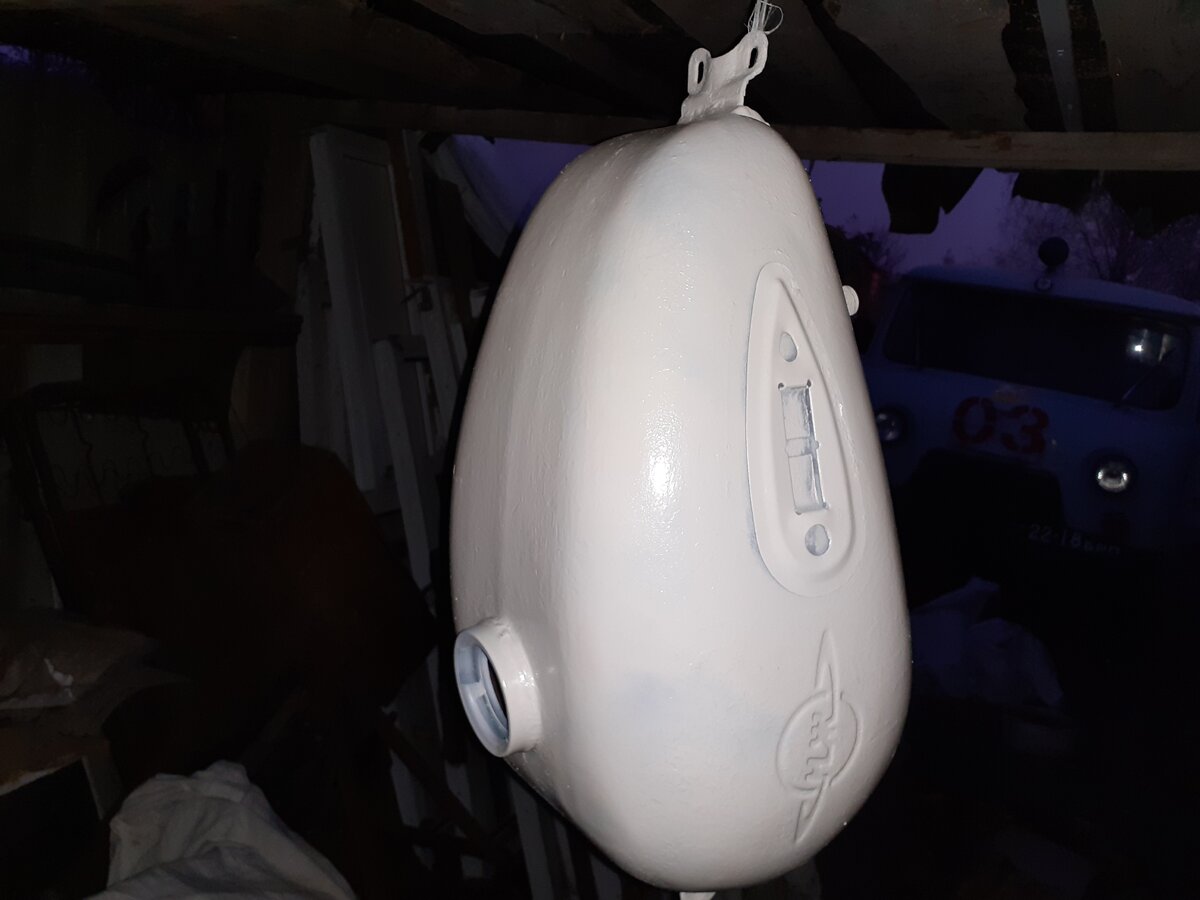

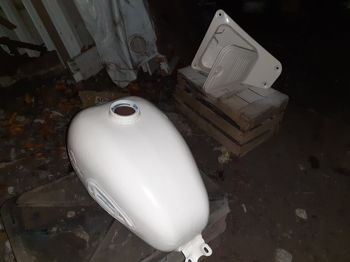

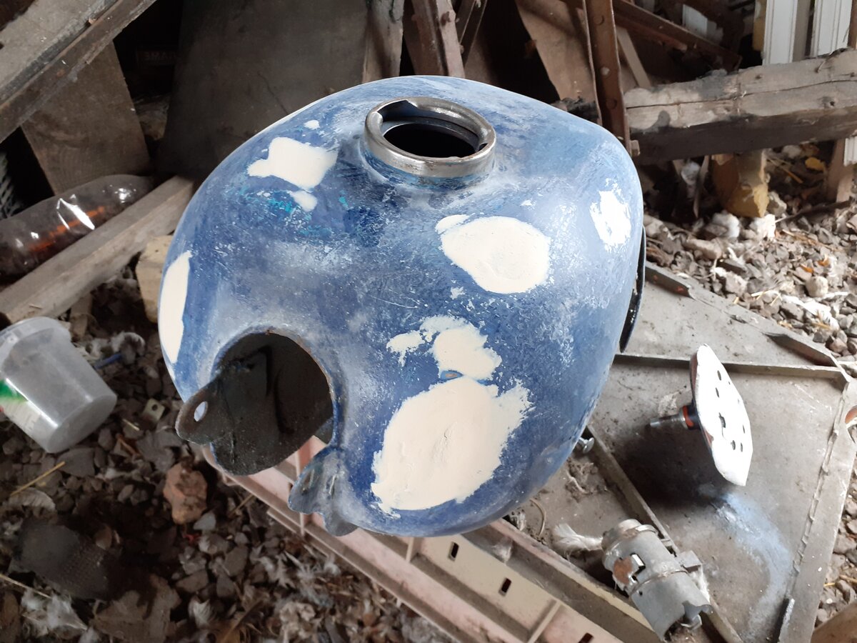

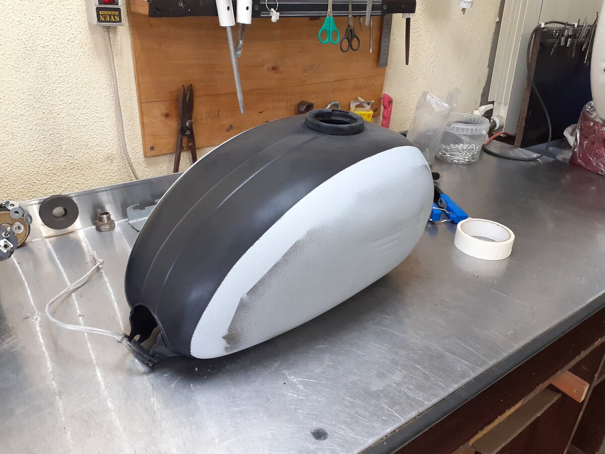

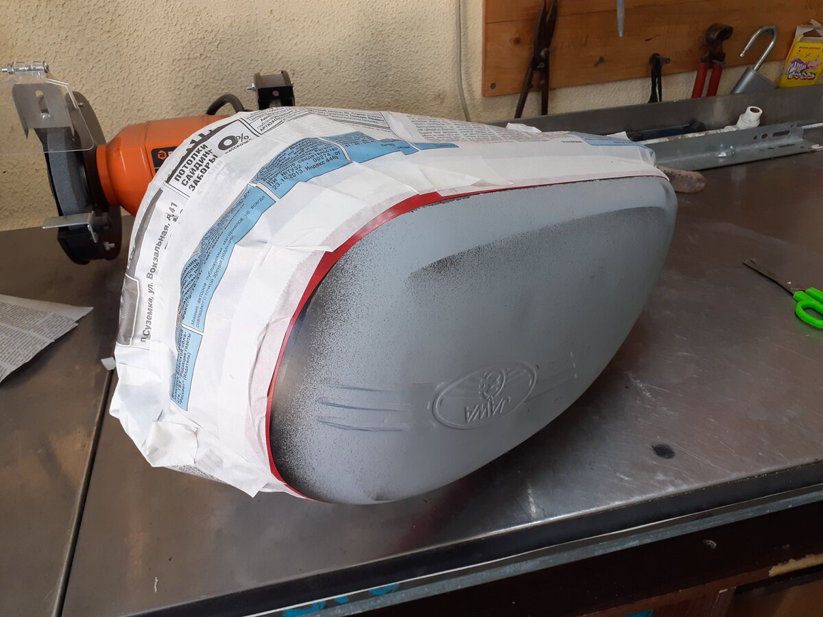

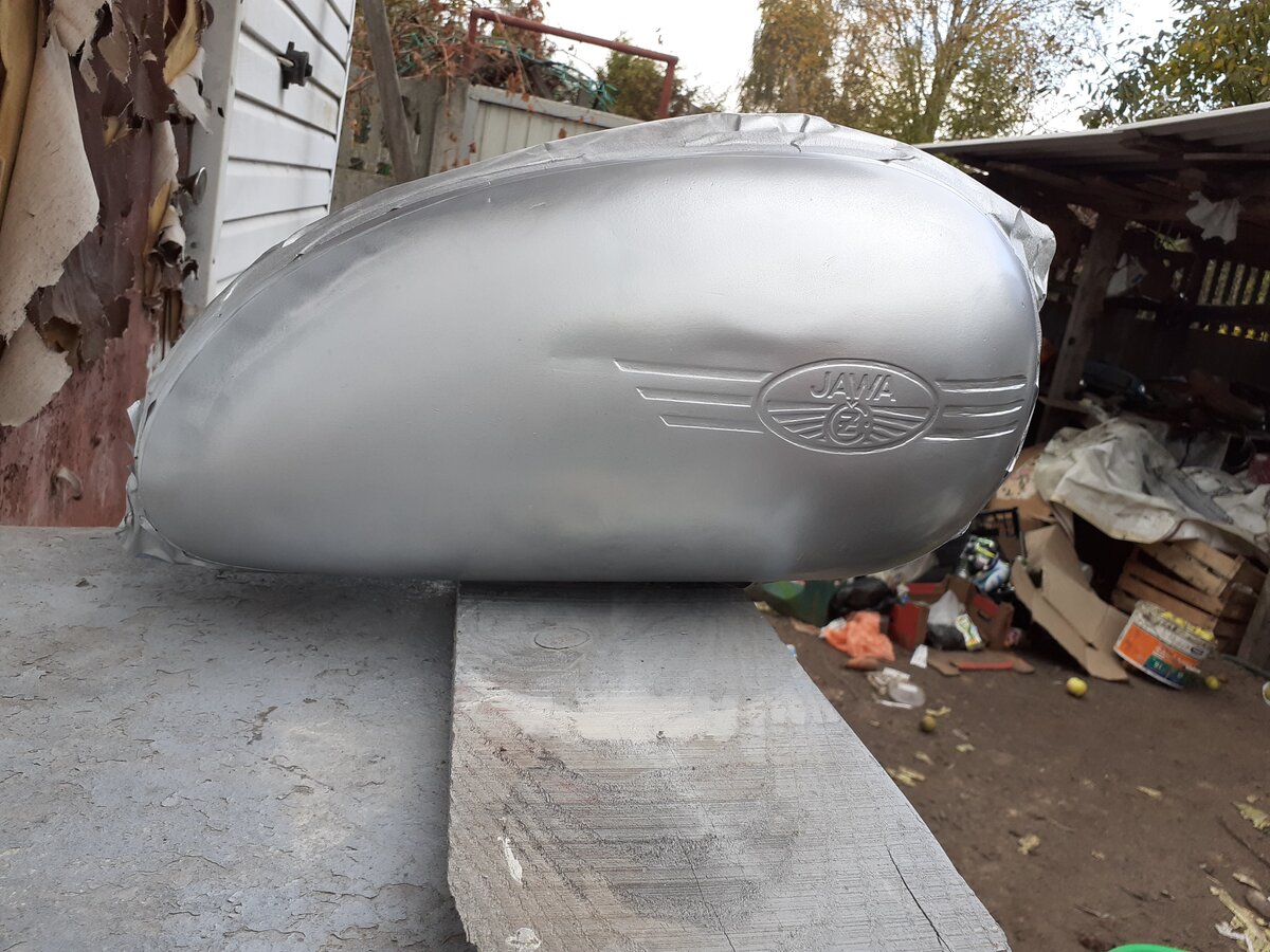

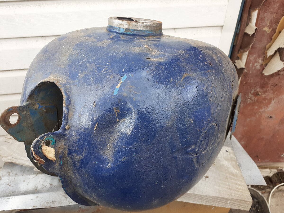

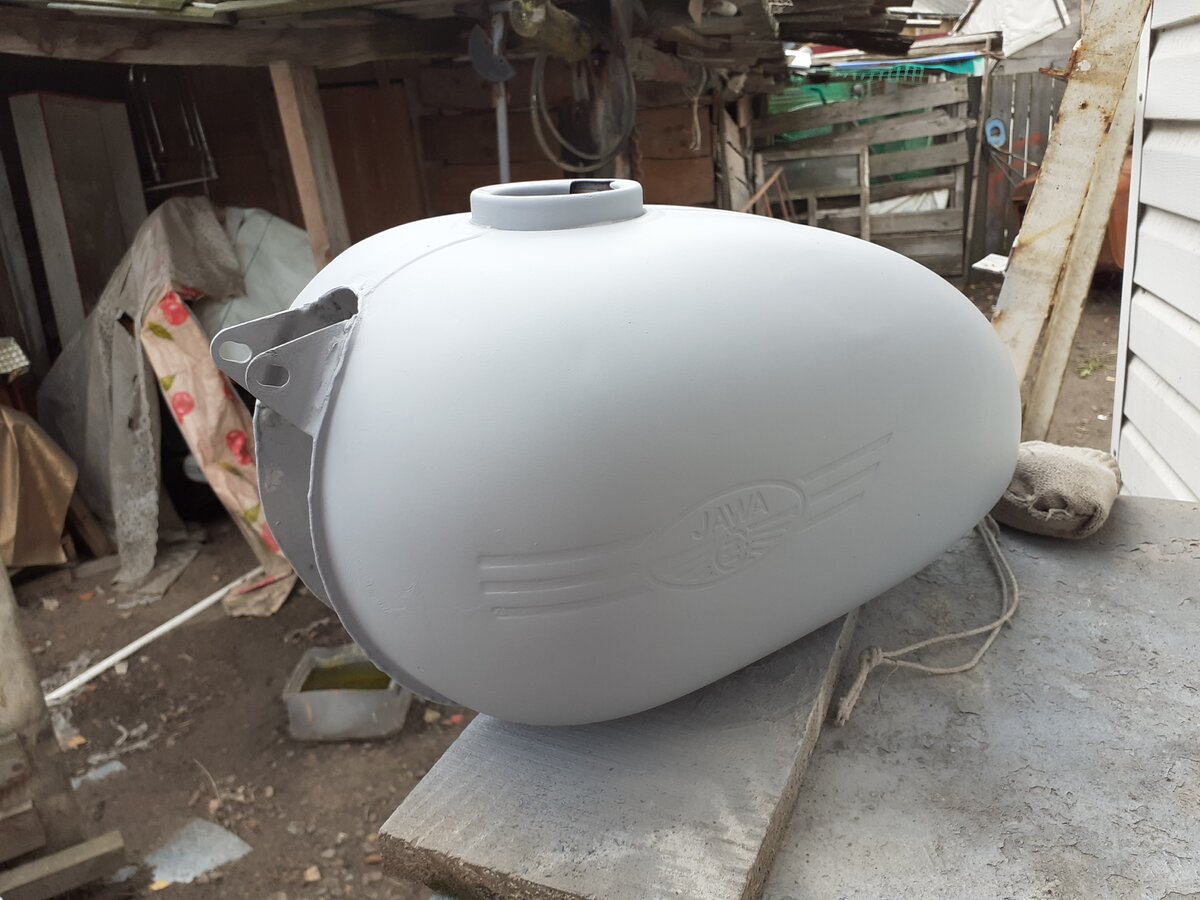

Пляски с бензобаком явы 175!!
Реакции: ORAS
4 483
6 970
Зря без рихтовки бак зашпаклевали, глубоковаты вмятины для шпакли имхо. Осталась губа над надписью ява.
Но дело идет, а повторенье мать учения. Молодец Иваныч.

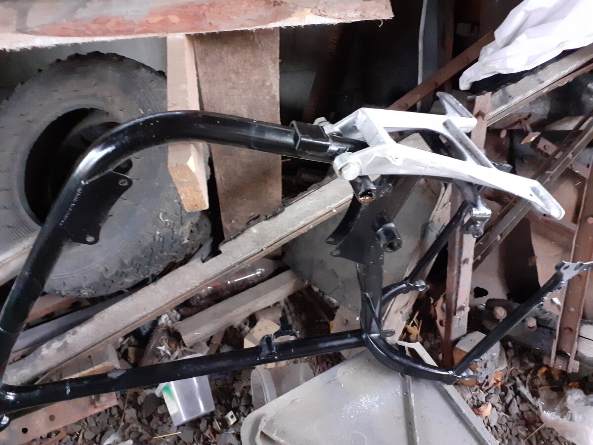

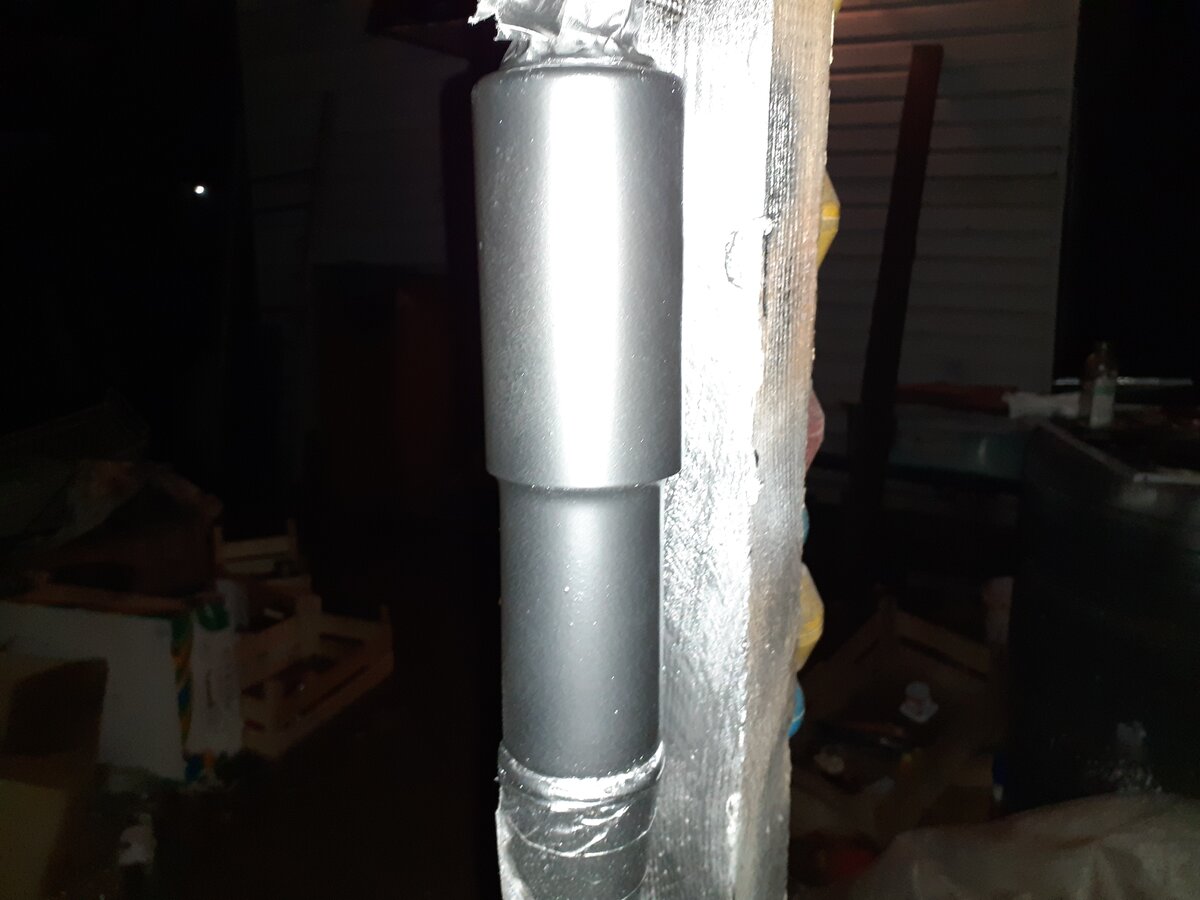

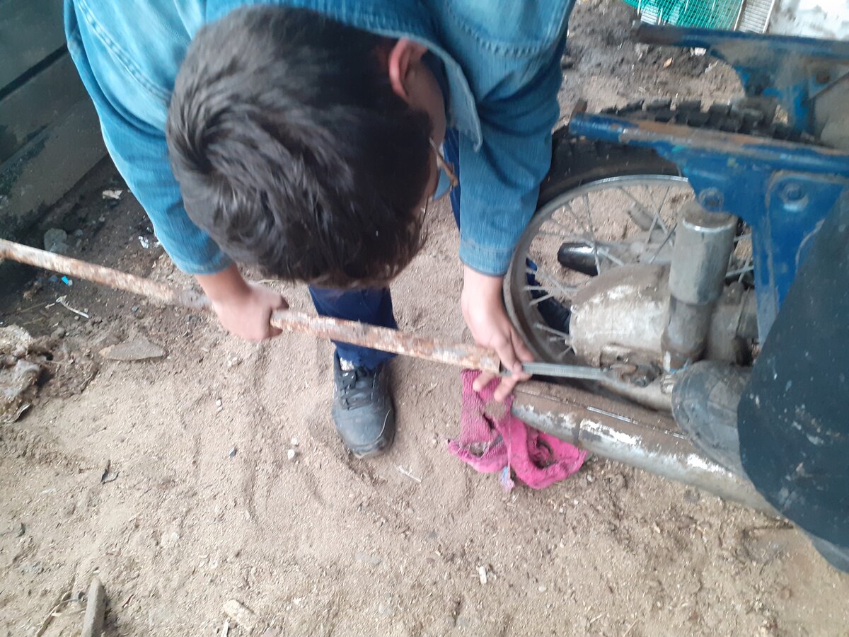

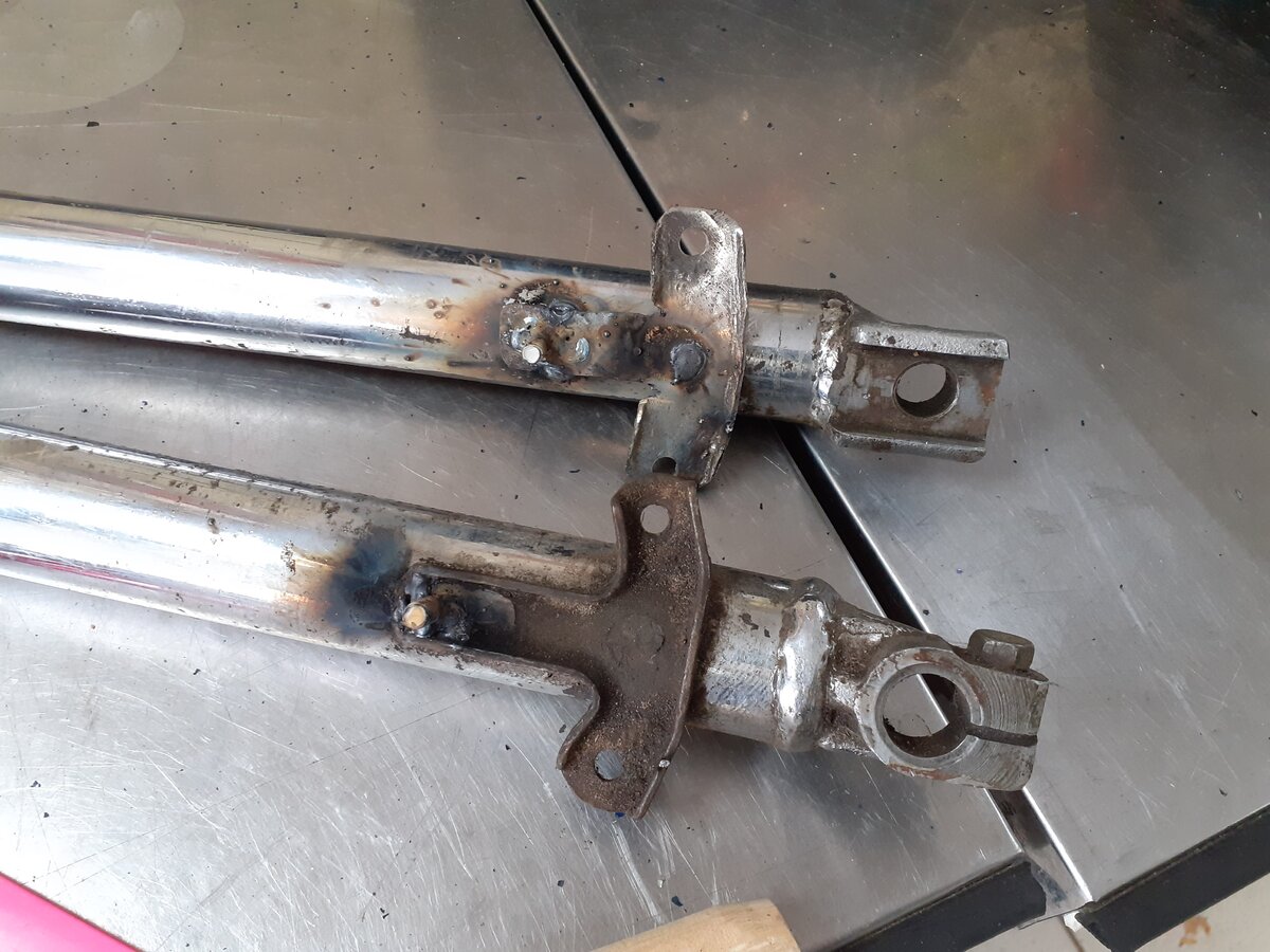

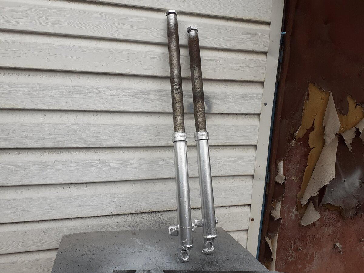

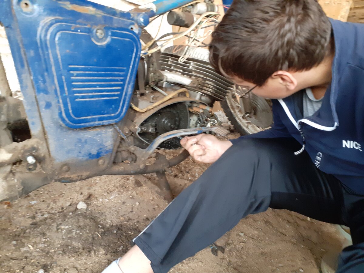

С Владом на выходных немного разобрали Иж. Яве вилку починил. Крепление крыла примудрил. Делаю эстетический вид , чтоб не грязно и не
ржаво.

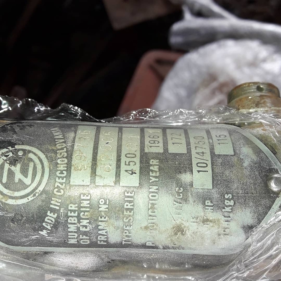

Nickolay
21.03.2012
2 104
3 903
77

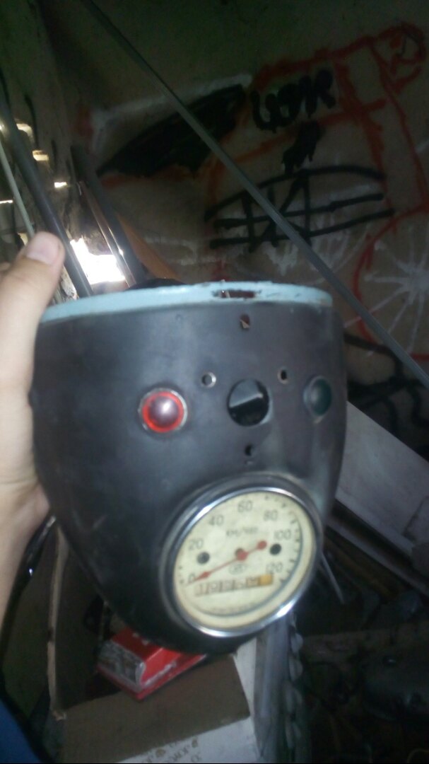

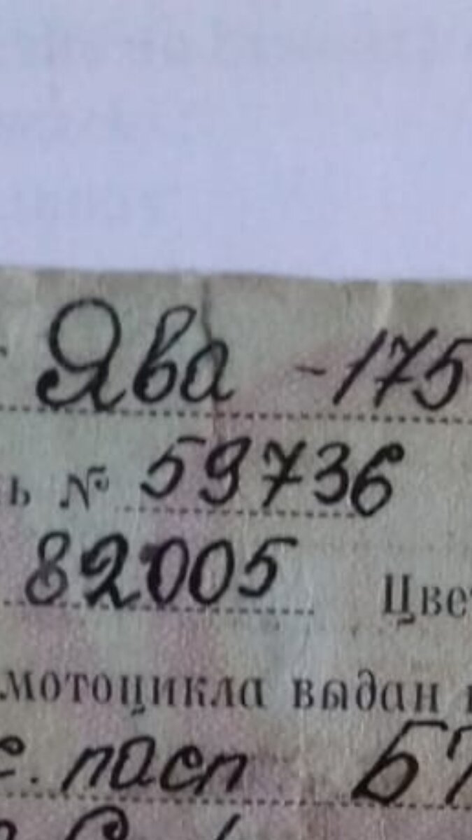

Что-то не видно фото Явы...Кроме крыла и бензобака. Вы уверены что это Ява, а не ЧЗ? Бензобак может быть заменен. Хотелось бы увидеть двигатель.

иваныч 32 рус
17.10.2015
1 065
1 649
58
доки ява. Черный. Номера все срослись. Ясен пень чезет.

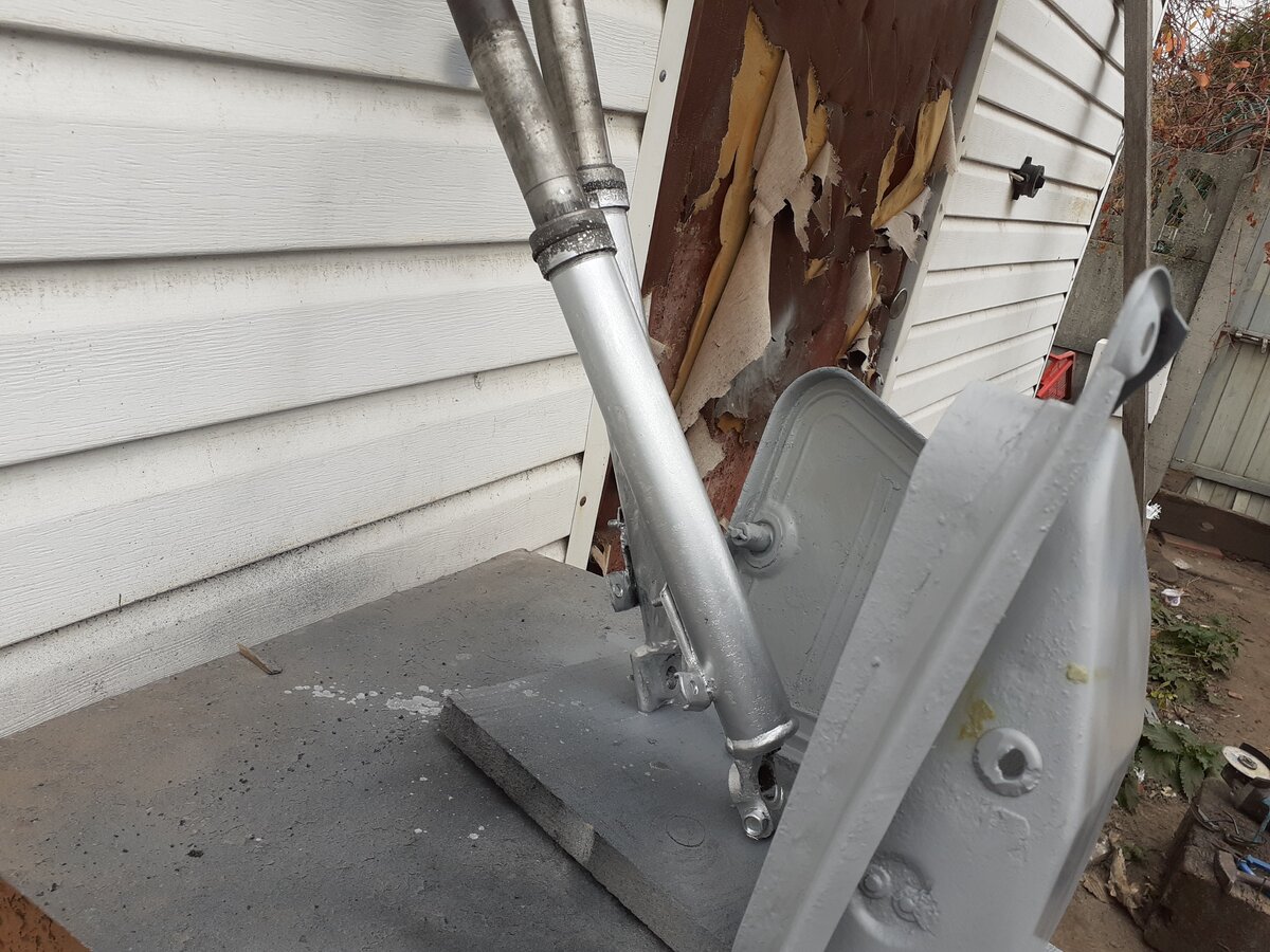

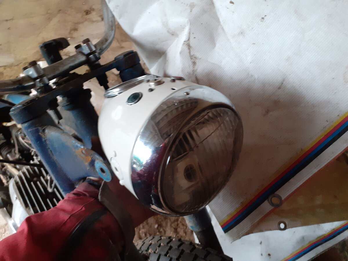

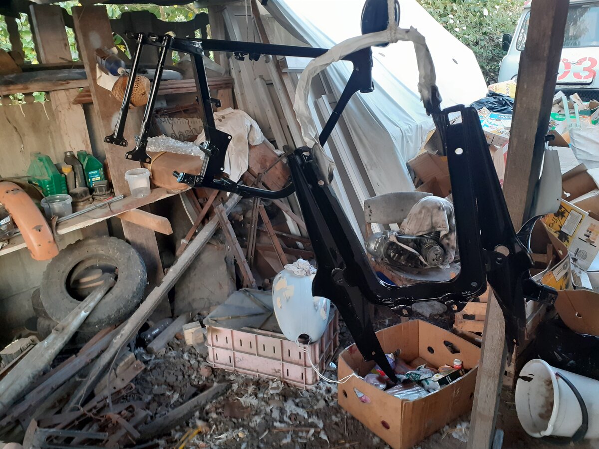

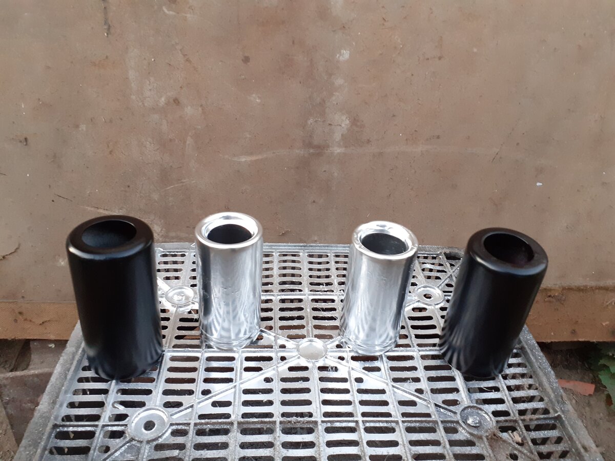

По немногу двигаемся. В магазине пока нет краски для Явы ,ждем. Ромка помог кожух Ижа по
чистить.

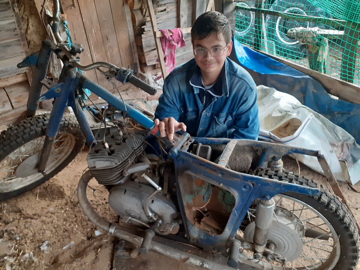

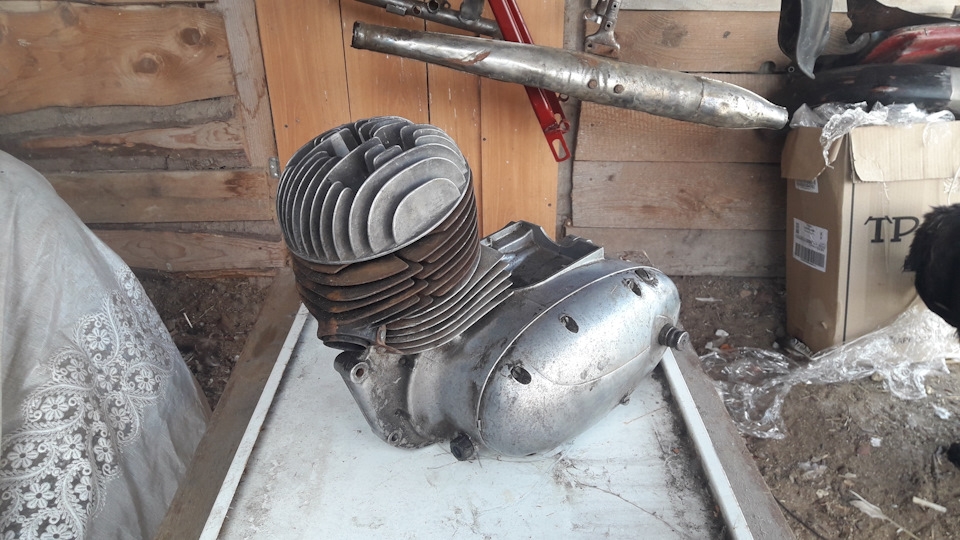

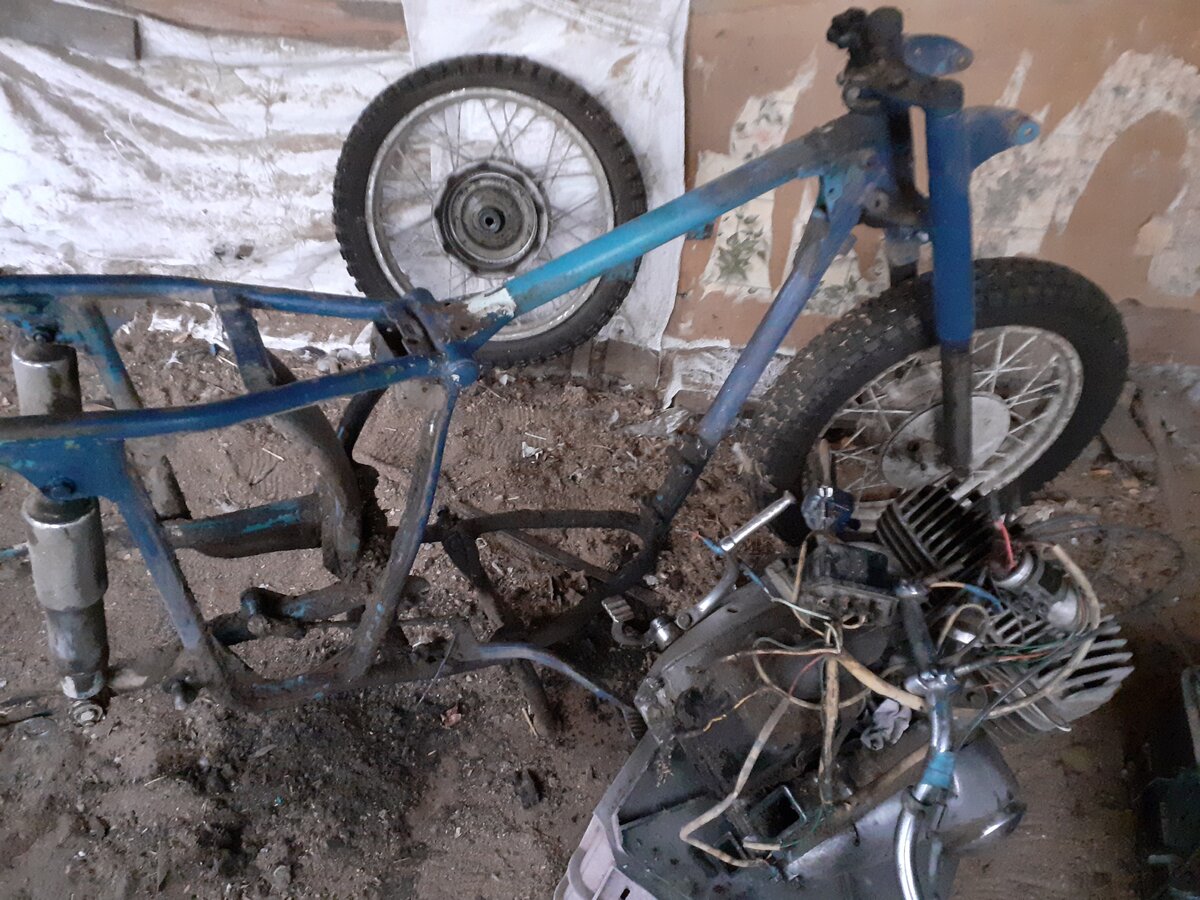

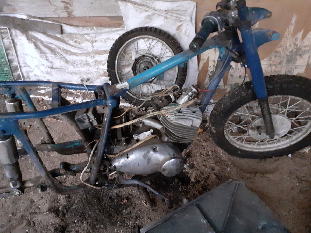

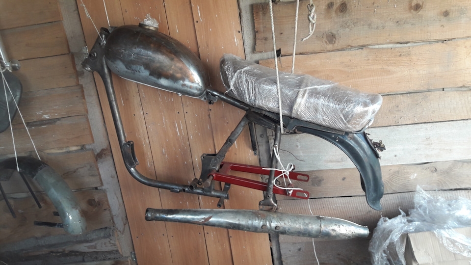

Продолжаю разбирать юпитер! Снял двигатель. Ява готова к сборки. Боковины еще не обработаны. Но не кретично.
Реакции: ORAS

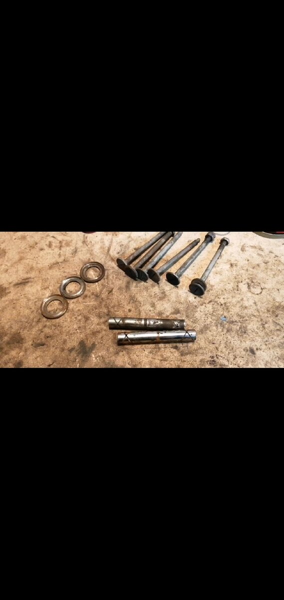

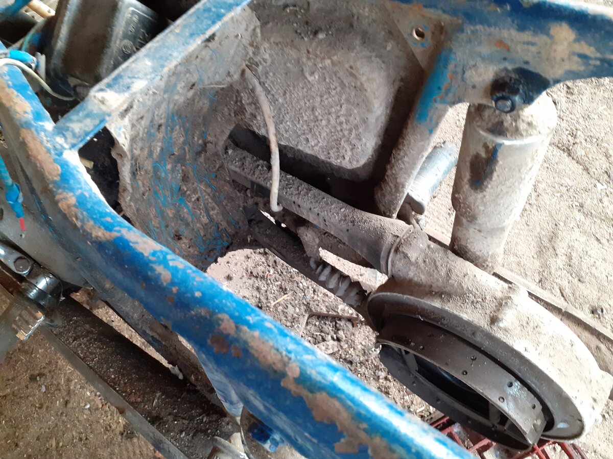

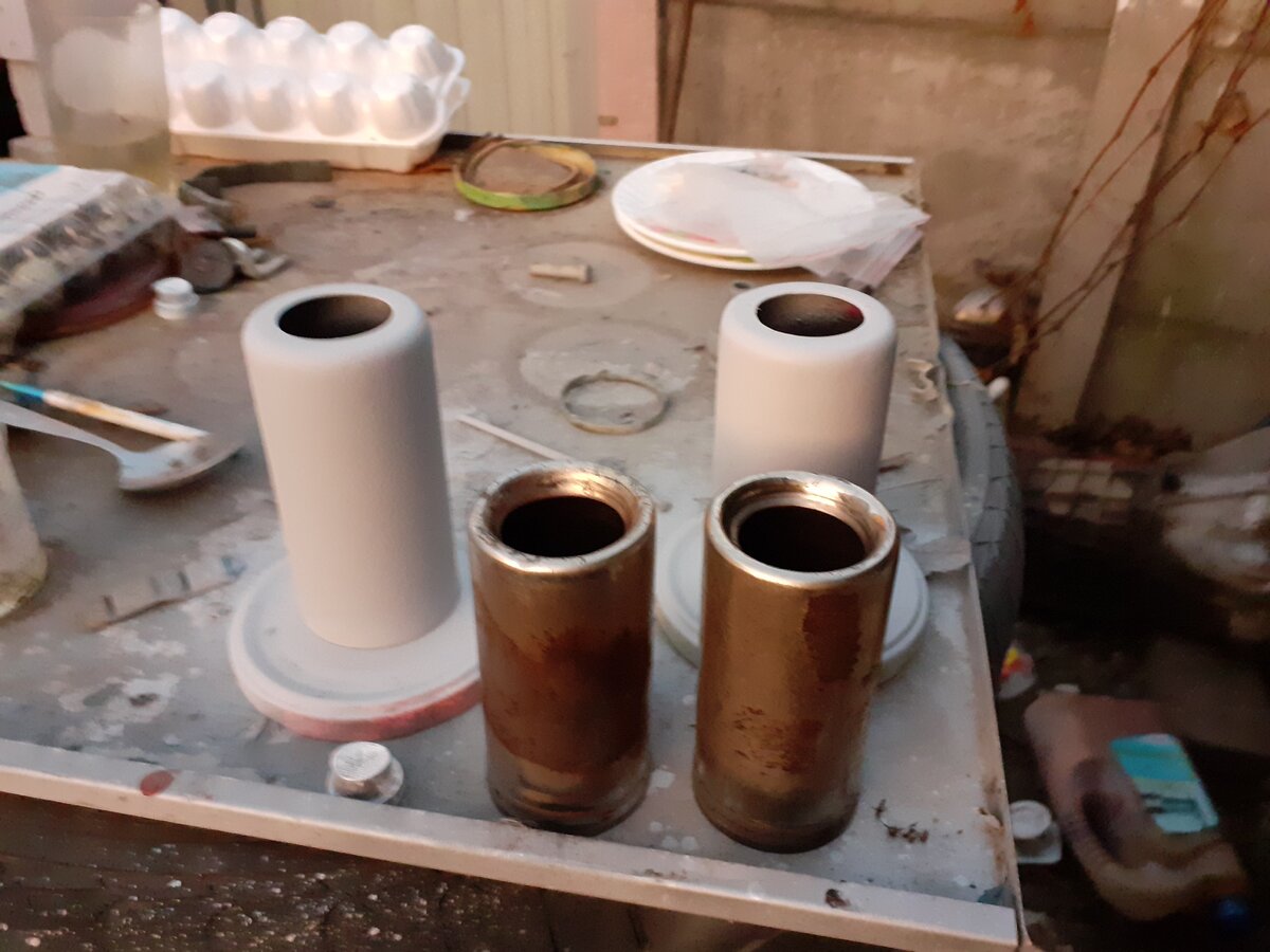

Собрался собирать яву: обойма в рулевую лопнута. На маятник пальца нет. Жду из Ростова. Уже посылка идет. Иж разобрали. Ребята помогают. Решено раму , колеса, трубы
помыть. Сильно замасленно.
4 483
6 970
Колена нужно от нагара почистить, там поди все заросло.
Простучать аккуратненько.
