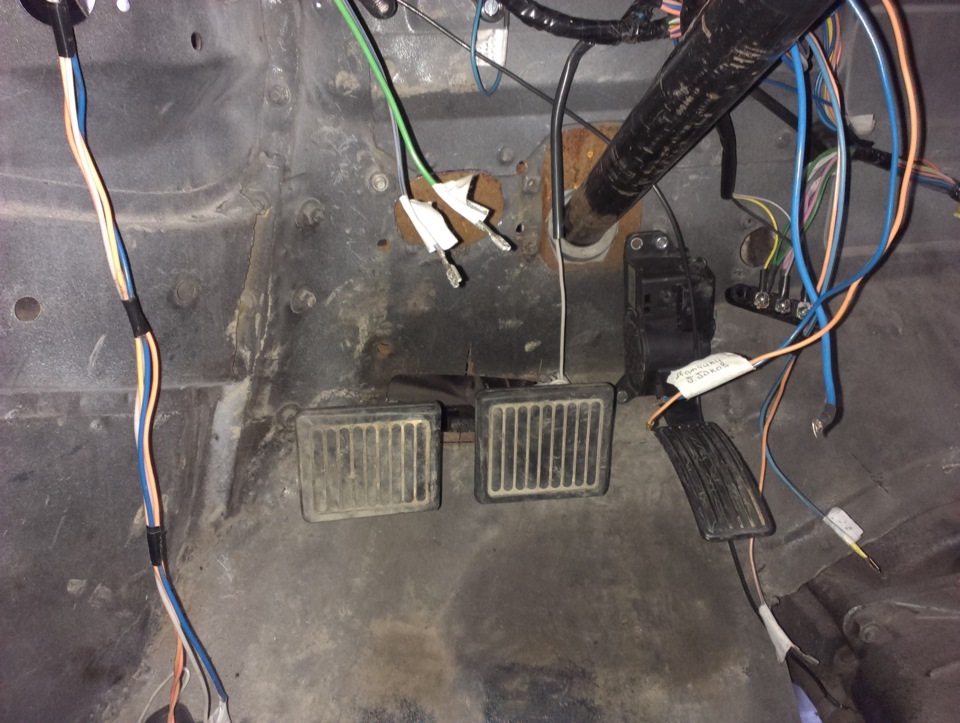

Как то не очень понял, куда тут можно воткнуть обычный выключатель. Для него надо, что бы педаль от него отходила, а у меня они в пол уходят...
uvt сказал(а):
Внимательный. Имеется ввиду вот что,это тоже зовут лягушкой:
Принцип действия-тянуть за шток. Разместить,ну хоть под полом.
Да, про мотоциклетные и думал. Вопрос где разместить...

так ставить надо изнутри :D
9 319
900
У тебя с пядалью газа что-то не то, она какая то странная и торчит не оттуда...
Э... Жень, у меня педали, там где входят в пол, загибаются и идут назад, а рулевой вал, как видишь, сильно выше проходит.
То all. Педаль электронная. С ней отдельная головная боль. непонятно, что с ней сделать, что бы на нее можно было нормально нажимать.

Тогда ее вообще надо будет приподнимать. По идее ее бы поставить под 90*, так, что бы она из пола торчала, но кромсать пол страсть как не хочется, плюс под брюхом она быстро умрет. Да и там итак нагромождение тяг, трубок и выхлопа.
