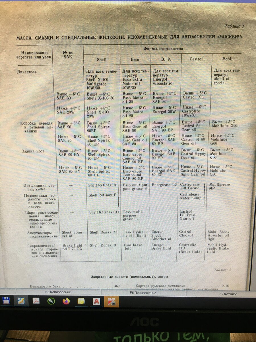

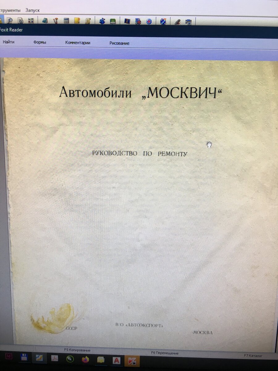

Вот сюда можно посмотреть про рекомендации , мосты однотипные

Забавно что еще советская книжка уже рекомендует импортные масла :)
В общем, да, 75-90 получается (я как-то, было дело, в далекой давности, по глупости залил в КПП 90-140, так в -10 тронутся не мог, отпускаю сцепление мотор глохнет :p) .
