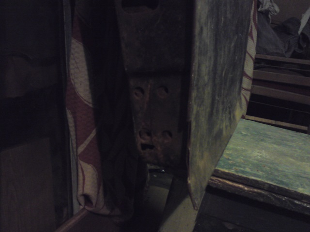

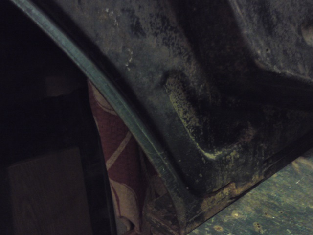

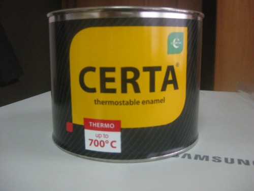

хочу покрасить коллектор и блок, очень нужен совет как это бывает на практике

На практике такая краска кладется на абсолютно чистый металл. Если хоть налет ржавчины-отвалится очень быстро. Хотя,на продажу-можно,выглядит нарядно.

метал отпескоструили предварительно

Термостойкость хорошая, обычно бывает 500...600 градусов. А цвет серебристый?
