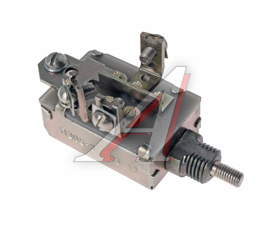

Переключатель света ГАЗ,УРАЛ,УАЗ ЛЭТЗ
Применяется: ЗИЛ: ЗиЛ 431410 Каталог 1989 г., ЗИЛ 433360, ЗИЛ 442160;
Артикул: П305, цена 110р.

ставил себе такой на ГАЗ 69 и Победу. Рекомендую не покупать ЦПС с платой из пластика, при работе из-за большого тока особенно на дальнем свете, нагреваются вплавленные в плату контактные площадки и выпадают из нее, при этом в лучшем случае пропадает свет, в худшем - КЗ в проводке.
Ищите при покупке ЦПС чтобы плата была из текстолита.

и еще один момент. разве не должно быть на ЦСП реостата яркости подсветки ?
вот как здесь?
15 858
8 966
Нет не должно , на победе стоял отдельный переключатель на яркость под торпедой. Три положения было ярко -выключено-тускло.
