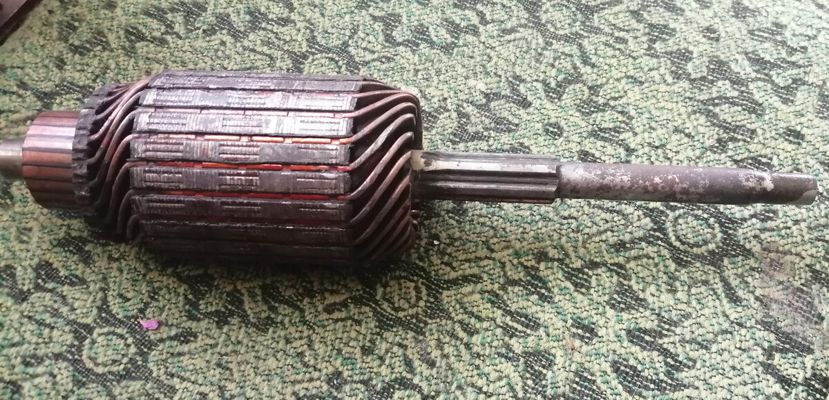

Подскажите, пожалуйста, для родного стартера с родным двигателем , бендикс, подходит от чего-либо более современного?
9 271
10 204
там свой бендикс
несмотря на схожую конструкцию, есть отличия по посадке на вал
лучше взять свой, и уже с ним искать нужный
Реакции: Andrei

Спасибо ответившим! Дело в том, что нашёл оригинальный стартер для своей машины, соответствующий году выпуска, а у него нет бендекса. Вот и понадеялся, что вдруг подойдёт от УАЗ - Волга... Значит буду искать оригинал.

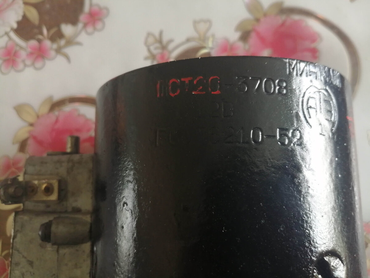

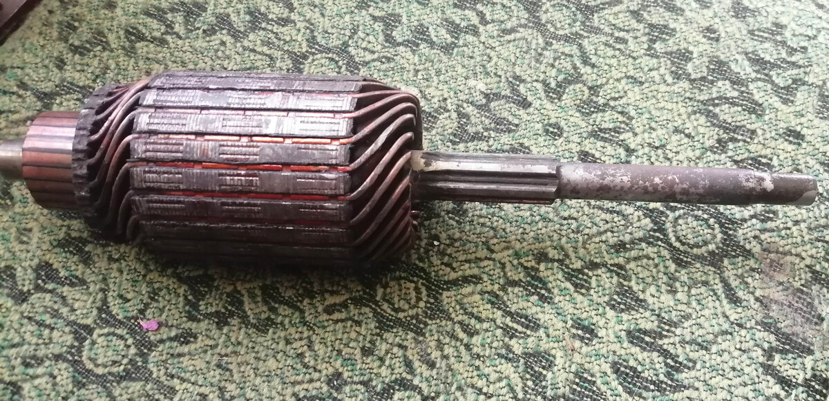

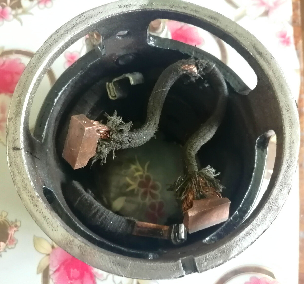

Здравствуйте!
Так получилось, что из-за семейных неурядиц было не до машины и вот только в этом году потихоньку начал ей заниматься и вернулся опять к этому вопросу со стартером.

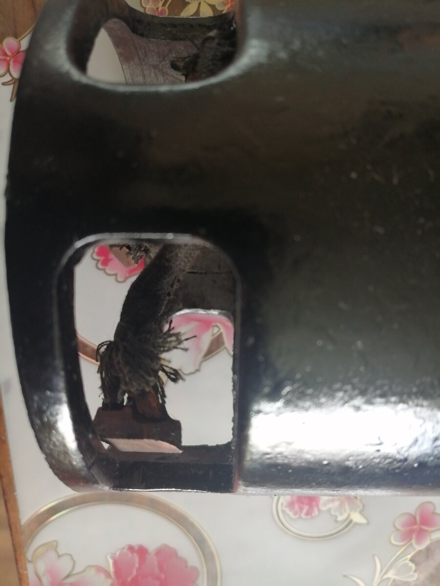

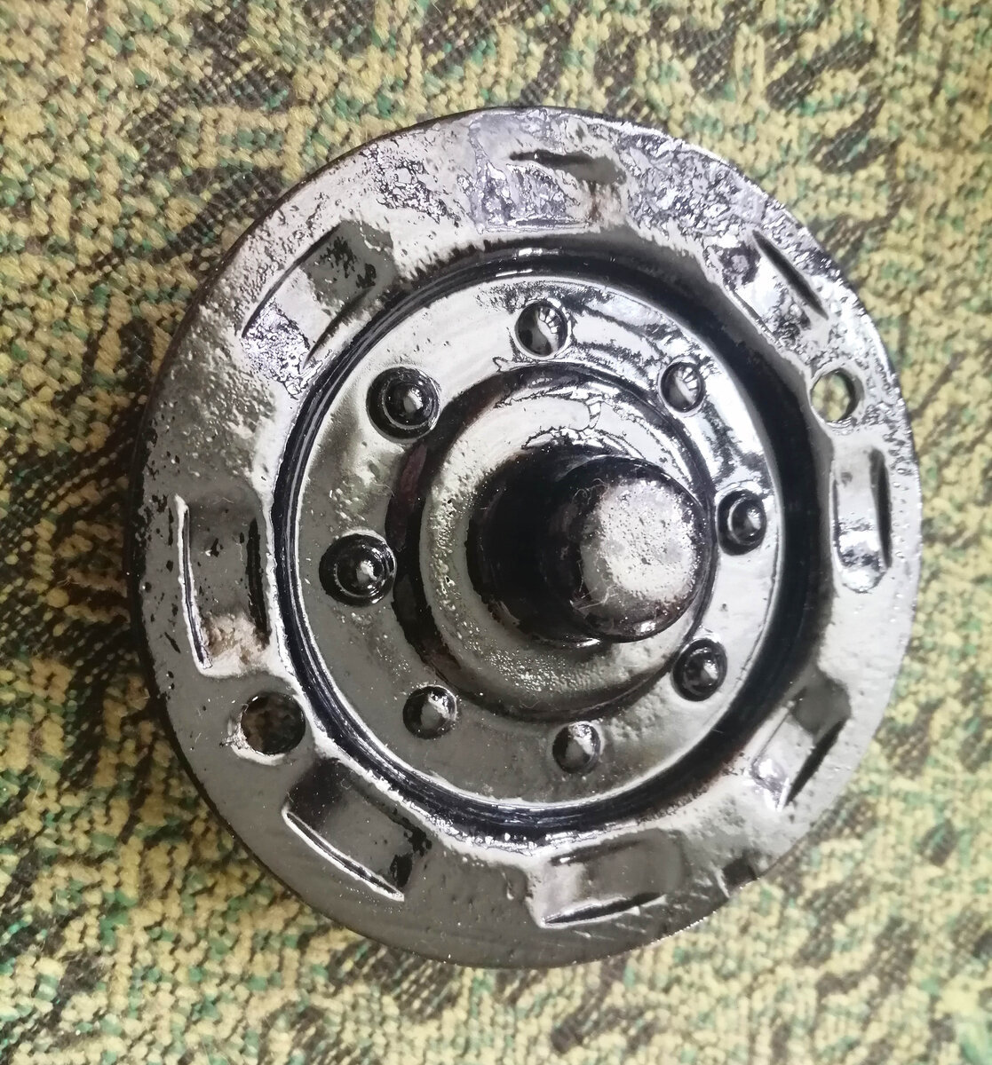

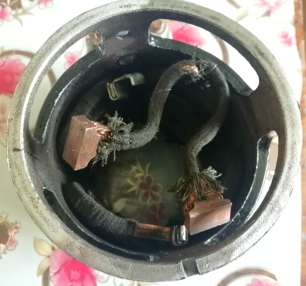

И хотелось всё-же уточнить - оригинальный ли он и от чего подходят щётки, а также от чего подойдёт бендикс? Я смотрел от ГАЗ-52, но там для посадки на вал у бендикса косые зубья, а тут прямые.
И ещё - на крышке стартера (где щётки) с внешней стороны не должно быть перемычек между клёпками?

Jolly Roger
05.06.2013
1 464
462
СПб

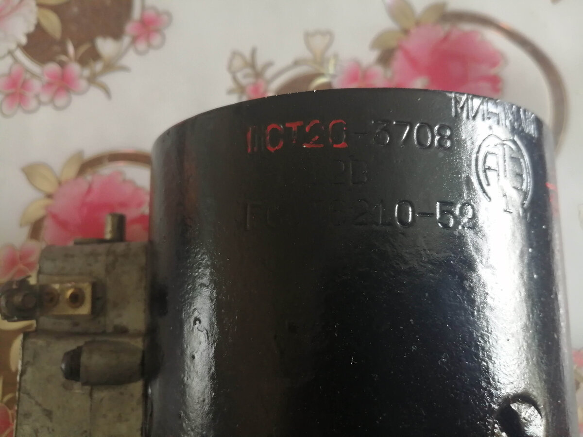

Если это СТ-21, то он от Волги.
4 857
9 360
Написано ст-20
Победит
23.06.2011
1 990
2 191
60
Москва, СВАО

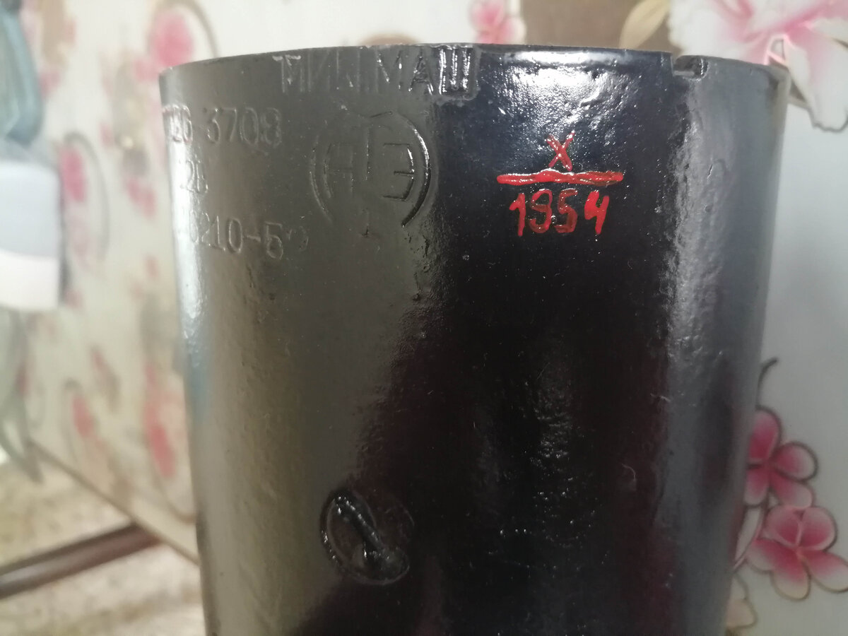

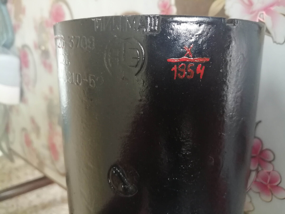

Дается мне, что стартер не 54 года. В 54м году на ст20 маркировку на корпус не наносили, а была маркировочная табличка
10 156
35 278
... от чего подходят щётки, а также от чего подойдёт бендикс? Я смотрел от ГАЗ-52, но там для посадки на вал у бендикса косые зубья, а тут прямые.
Щетки и бендикс подходят от ГАЗ 52. На ГАЗ 52 шел стартер СТ 8 (ранний) и СТ 230 (поздний). Ищи бендикс и щетки для СТ 8.
Реакции: Andrei
Andrei
10.03.2010
349
82
Алтайский край, г. Барнаул
Год выпуска выбит на корпусе, краска в углублении. По этому он реально 1954 года.
Andrei
10.03.2010
349
82
Что-ж, пойду в понедельник искать, но слабо верю в успех сей затеи.
