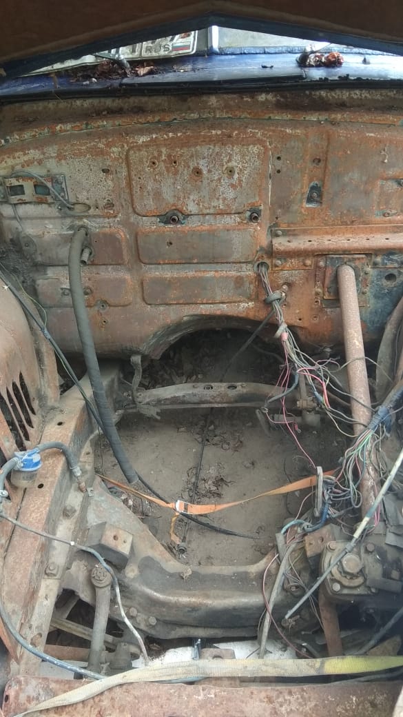

Уважаемые форумчане.
Можно ли по этому фото понять какой мотор стоял на этой балке родной или 21-й?

стандартные подушки двигателя, у меня родной стоял и стоит сейчас

Похоже м20

Скорее всего родной.
Если был бы 21-й - поперечина задней опоры была бы перенесена назад, так как при установке 21- го мотора заднюю опору нужно делать под коробкой. У 21-го мотора меньше расстояние между передними опорами и краем колокола сцепления. Если поставить его подобно родному Победовскому мотору, с задней опорой под краем колокола, будет повышенная вибрация.

А тут и думать нечего, родная балка м20 ранняя с ухом под тягу , и мотор стоял ориджинал, спасать)))

у моей такая же балка только аморты не победовские а телескопические
