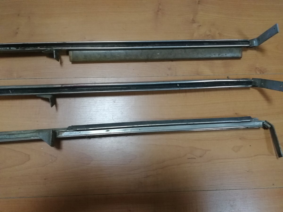

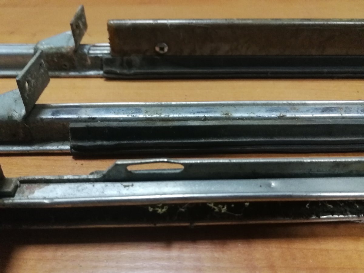

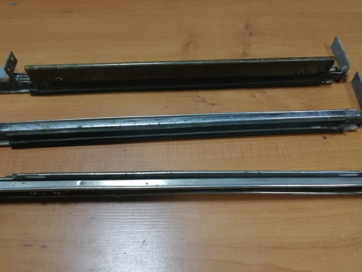

Вопрос к экспертам, почему отличаются стойки опускного стекла задней двери? На одной есть облицовка, на другой даже крепления под нее нет? Сначала подумал, что от выпуска зависит, но нет, облицовка есть во всех трех каталогах, и номер всегда один и тот же, значит от года к году не менялась.
2 820
1 930
С облицовкой , Верхняя - это или ранняя 2 серия или все машины 2 серии . Без облицовки - это 3 серия .
Константин VSH
03.08.2009
522
229
33
Никогда не видел без облицовки,даже на первой 56г с облицовкой были,да когда машине 60лет на 100% может только крыша быть родной:D
11 271
2 431
Накладка ушла с июля 55 года
