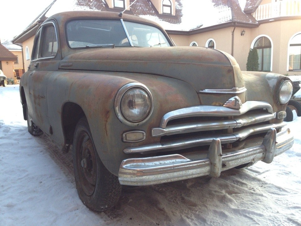

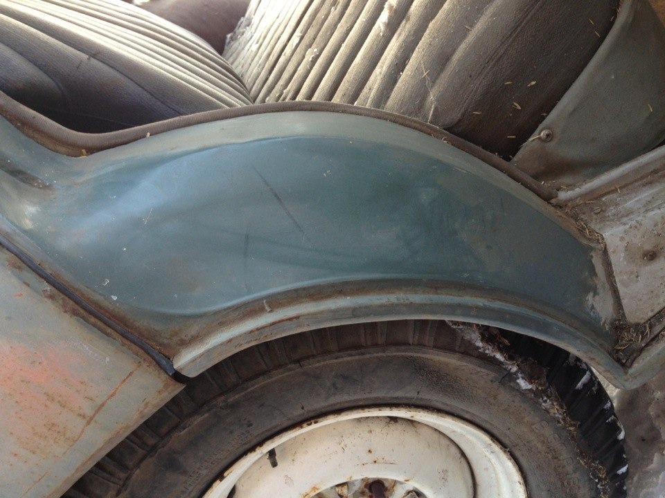

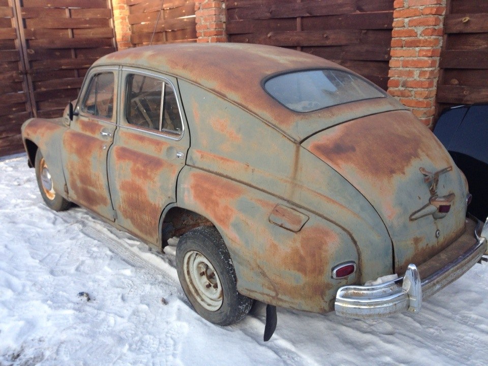

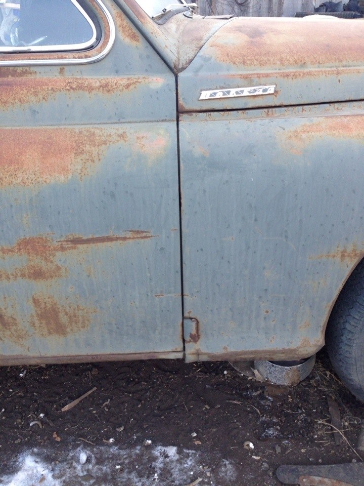

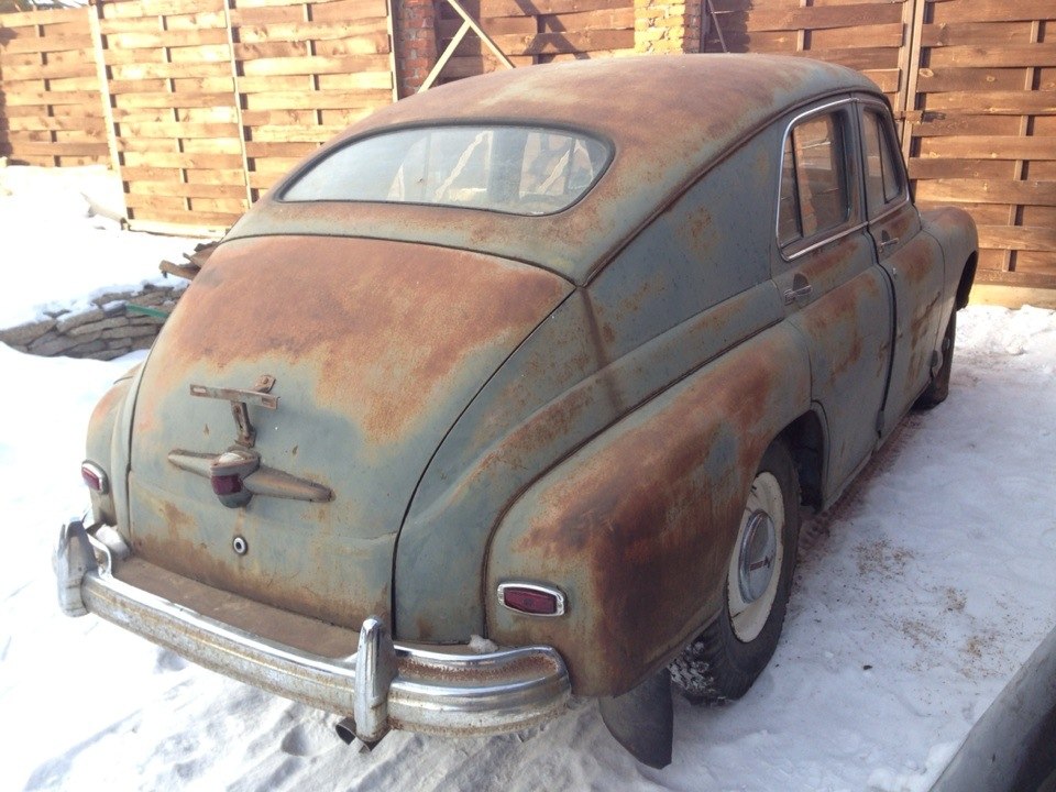

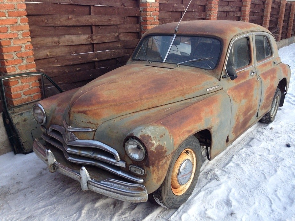

вобщем досталась мне машинка интересная. интересная в основном своим состоянием пригодным для реставрации.

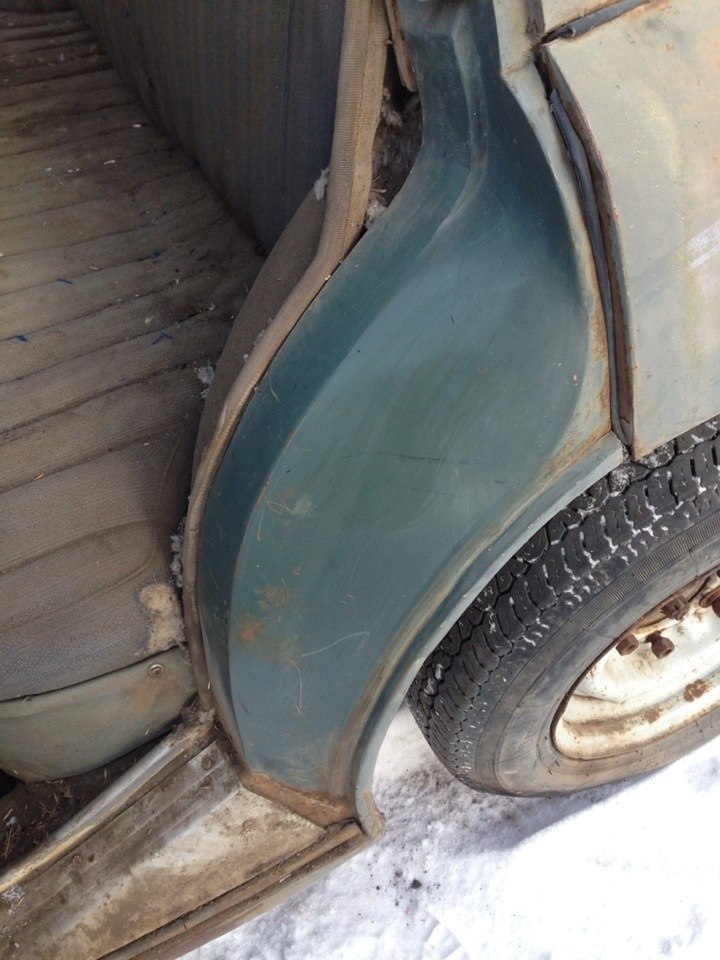

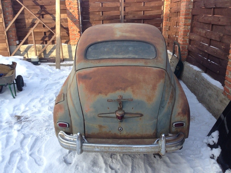

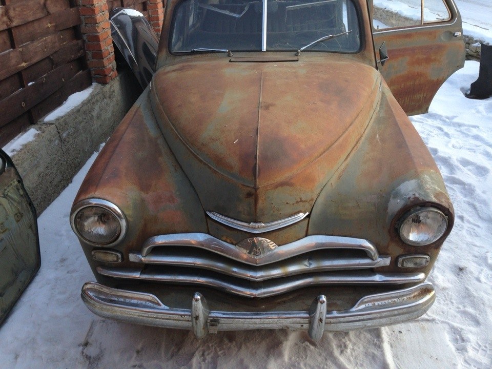

по факту. автомобиль в родной краске. все зазоры в размере, ни разу не варена. из гнилья только шкурки порогов и низ крышки багажника.
за всю жизнь была бита один раз в переднее крыло, ну и чем то пробили правый порог.
ну как вам? :D

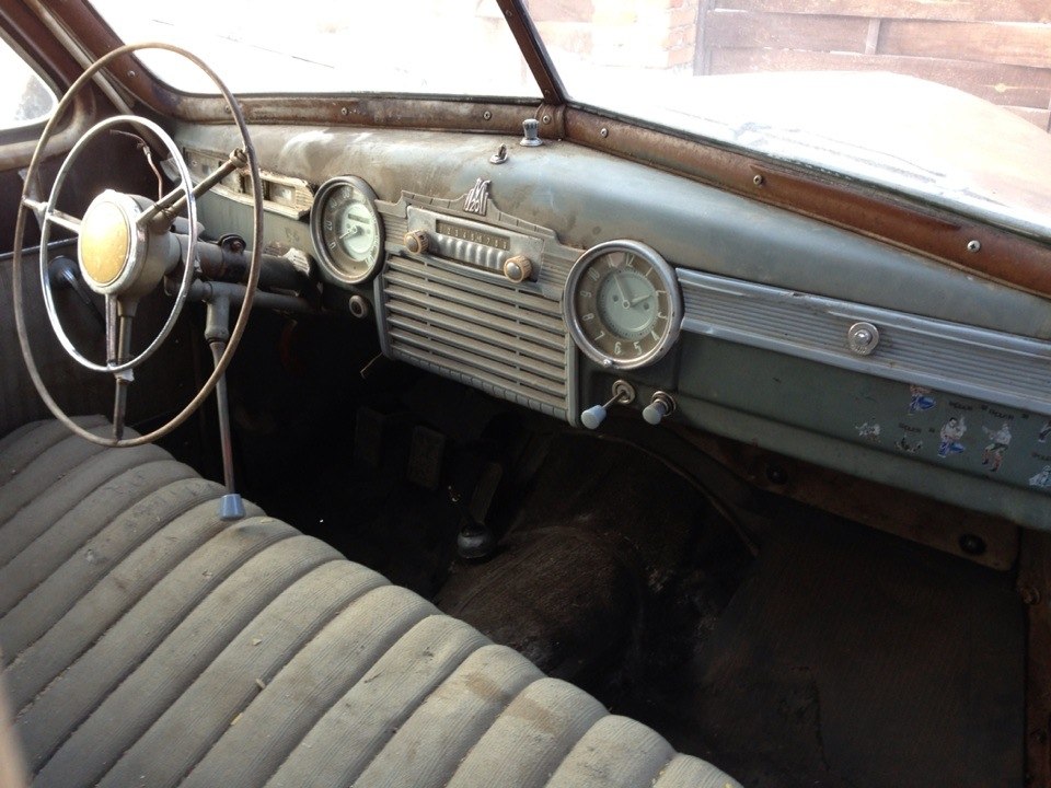

салон родной. с дефектами но в основном целый.
из колхоза двс, крышка кпп и сзади аммортизаторы телескопические. в остальном все как надо.
вобщем руки чешутся, делать хочется, но посещают иногда мысли продать из за масштаба фин вложений.
прилагаю фото, буду рад любым советам, пояснениям и любой помощи в комплектации недостающим.
как никак эта победа у меня первая

Поздравляю! хороший исходник, к тому же уже частично отпескоструен временем :D Удачи в восстановлении!

Красота...как исходник для реставрации -мечта...

Поздравляю! Отличный агрегат!
Интересно, а почему у приемника ручки не в цвет пластика?

На сколько мне известно на приемнике ручки всегда были из пластика цвета слоновой кости. В не зависимости от цвета остальных пластиковых деталей.

Вот прямо начинай разбирать под покраску и только. :) Хорошая машина. Хотя вложений потребует...

ну при неродном ДВС колхоза одназначно на круг будет больше указанного списка, как и гнилья. Гниль после песка по факту присутствует даже у отличных кузовов, хоть немного, но есть, хотя вроде не было :shock: А тут все гнило равномерно, значит есть и еще, просто не видно пока)))
Делать можно и нужно, исходник по нашим временам хороший, лет десять- пятнадцать назад и получше проскакивали,но еще через пару-тройку лет и таких не останется. Прежде чем делать надо все уяснить по наличию в доках номера кузова и шасси, иначе с 01012015 только донор, потом учетить, и еще раз думать про работу с ней. Но как бы хороша на первый, второй, седьмой взгляд машина бы не была, вложения меньше полляма не составят, а учитывая курс бакса - много больше. А если не самим делать - то разика в три смело сумму увеличиваем(((

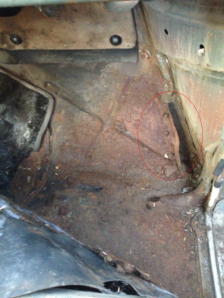

ну на доп фото отчетливо видна сквозная коррозия в усилителе передней стойки в ногах пассажира, да и пол в том месте после песка можно в планетарий отдать. Но из такой дискуссии выхожу, по счастью мне не только с Волгами по жизни пришлось повозиться( с десятками причем) но и Побед только полный цикл реставрации одолел раз двадцать. а если хорошо посчитать - то и поболее будет. Так что пусть каждый останется при своем мнении, жизнь рассудит. :wink:

я не отрицаю при вскрытии будет на что посмотреть.
мыж тут все реалисты :)
но просто я предпочитаю оптимистический настрой при подходе к машинам
посмотреть там будет на что но по сравнениюс тем что я смотрел из невосстановленного- эта машина кажется идеальной.
пс скаозной коррозии в ногах пассажира нет. это кусочек грязи

Приятная машинка, можно поздравить!
Можно ли попросить снять размеры и сфотографировать поближе железки обведенной красным?

конечно можно!
только придется подождать время :)
