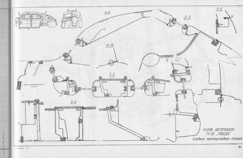

Присоединюсь, хотелось бы увидеть фото наклеенных уплотнителей. Меня тоже ожидает данная операция
4 726
1 404
Если изучить приложенный скан, то многие вопросы по уплотнителю отпадут. По низу двери уплотнитель также клеится.

Судя по картинке, на двери уплотнитель состоит из двух отдельных кусков. В передней торцевой части дверей клеится посередине самого торца???

4 726
1 404
zilgaz сказал(а):
а я чет ни хрена не понял.....
Смотри основные резрезы Б-Б Г-Г В-В. В общем отражены 6 точек положения уплотнителя на каждой двери. По этому можно определить как он там должен идти.
