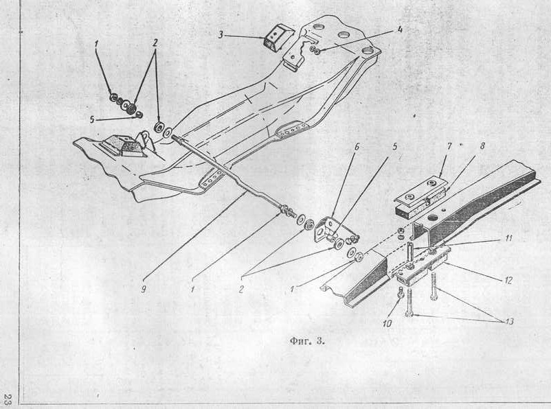

Товарищи, у кого есть втулка и прокладка, под номерами "2" и "5". Хотелось бы узнать как они выглядят, а если у кого будет возможность снять их размеры и сказать из чего они сделаны будет здорово!

Извените, что залез в чужую тему, но так как тема расположена в "Помогите советом", осмелюсь спросить: эта тяга на всех Победах стояла или нет?На моей нет ни кронштейна под номером 6 ни кронштейна на балке, ни давних следов их присутствия.
9 342
933
Кранштейн №6 ставится не на балку а на двигатель, под крепление валика сцепления. А на балке переднего моста просто ушка.
У меня на победе был мост без ушки, и небыло кронштейна.
Тага должна была быт на всех победах, но на многих её выкидывали, или теряли в процессе ремонта, а на трёшках, видимо на поздних её могло и не быть. Хотя штука прикольная, фиксирует продольные перемещения двигателя.

У меня 55г.в. март месяц, вторая серия.На балке ушка нет и то что балку снимали с машины и меняли на другую более позднюю без ушка не похоже: когда я снял балку под ней оказалась заводская краска :shock:

У меня машина 56год трёшка, там тоже нет тяги и нет её следов. видимо тяга пропала в 54.
но на польской балке от Варшаве которую я купил новую с хранения было это ушко. Видимо потому что варшаву продали полякам раньше чем тяга пропала.

54год есть тяга! :-D
3 336
4 949
Машина 56-го года. тяга есть! Ее длина 420 мм, Д 9. Д резинок примерно 35 мм. (Примерно, т.к. сильно деформированы). Толщина наружных 10 мм, внутренних 5. Тоже приблизительно. :D А про втулки я забыл. :oops:

А вот и сам кронштейн: 8)

Класс, то что надо, спасибо!
