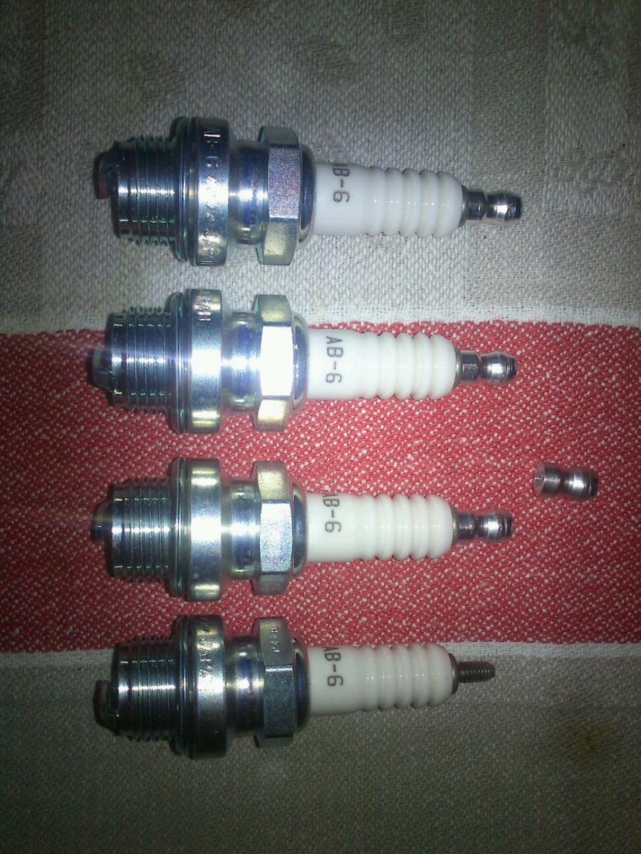

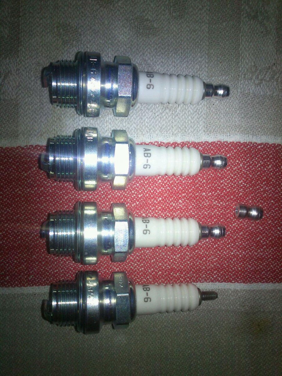

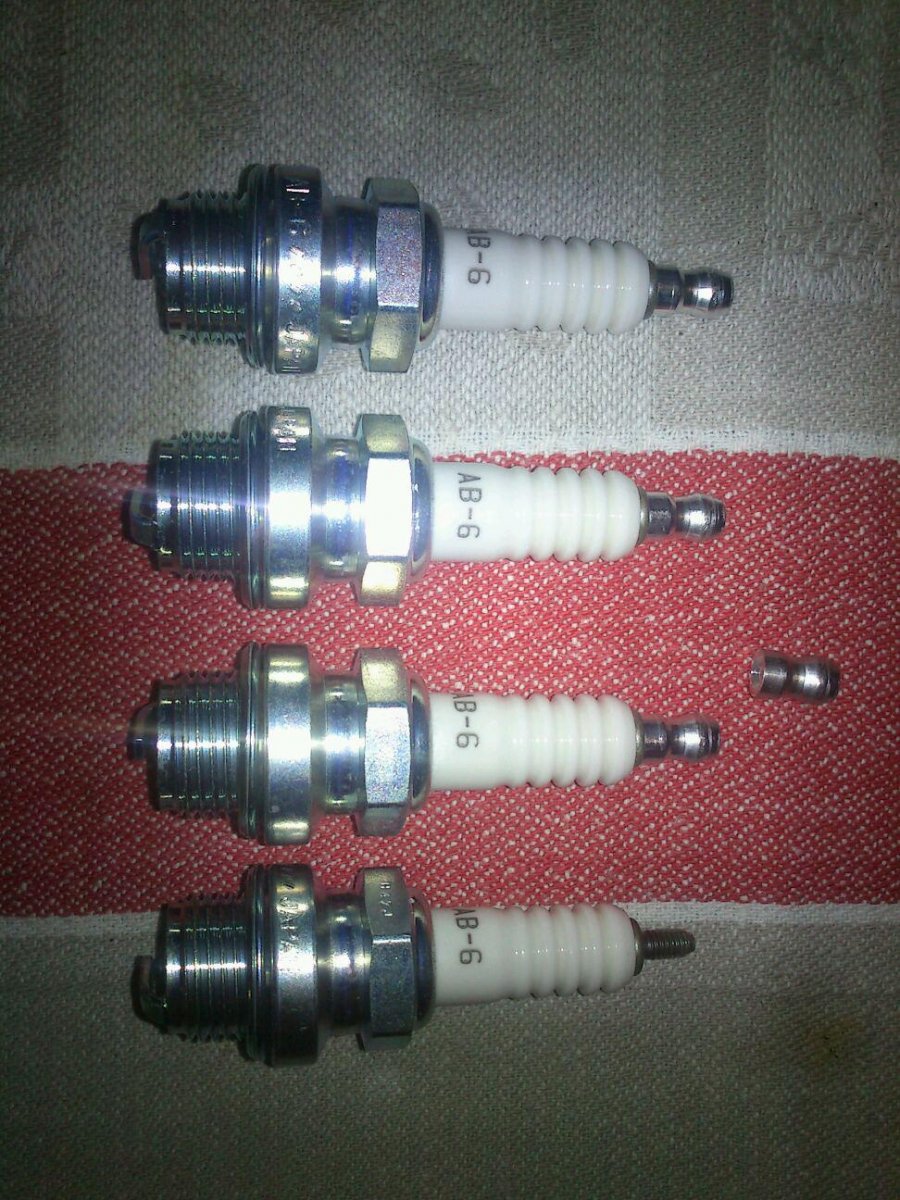

просто NGK - AB6 имеют прямоугольную юбку, остальные косую
