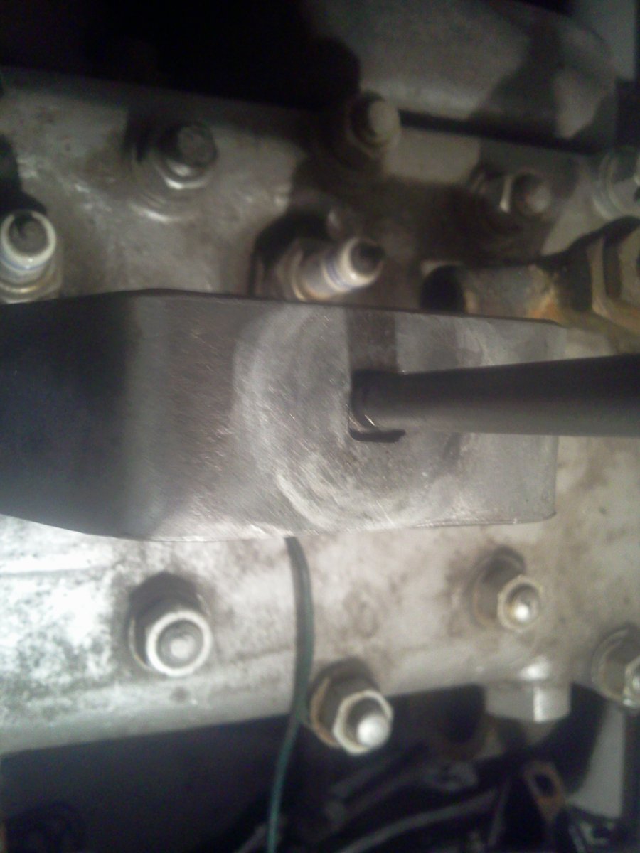

Уважаемые победоводы, у кого есть стойка ? Посмотрите и если есть возможность, сфотографируйте положение квадратного отверстияв под болт.
На мой стойке отверстие находится не по центру, смещено. Это неточность производства или так сделано специально?

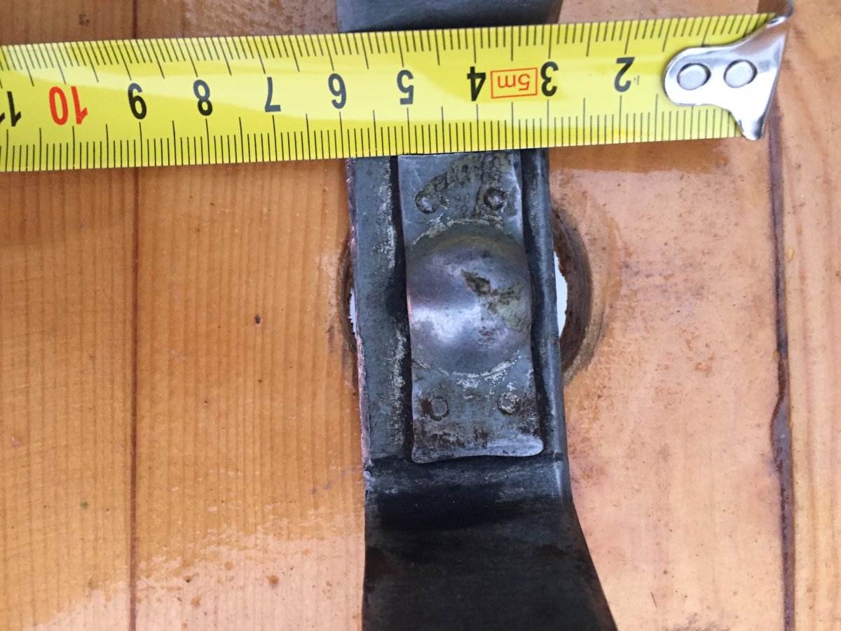

Спасибо за ответ. Если не сложно замерьте размер от края до края с двух сторон, чтобы сравнить толи это точный расчет, толи погрешность оборудования?
И заодно интересно уточнить положение круглых отверстий, а то одно у мой стойки по центру, другое немного смещено.

а мне думается, что штамп был кривой... немного знаю как штампы устроены, т.к. внятной причины для смещения отверстия на пол см нет

Точно помню, что смещено! Недавно за неё держался.

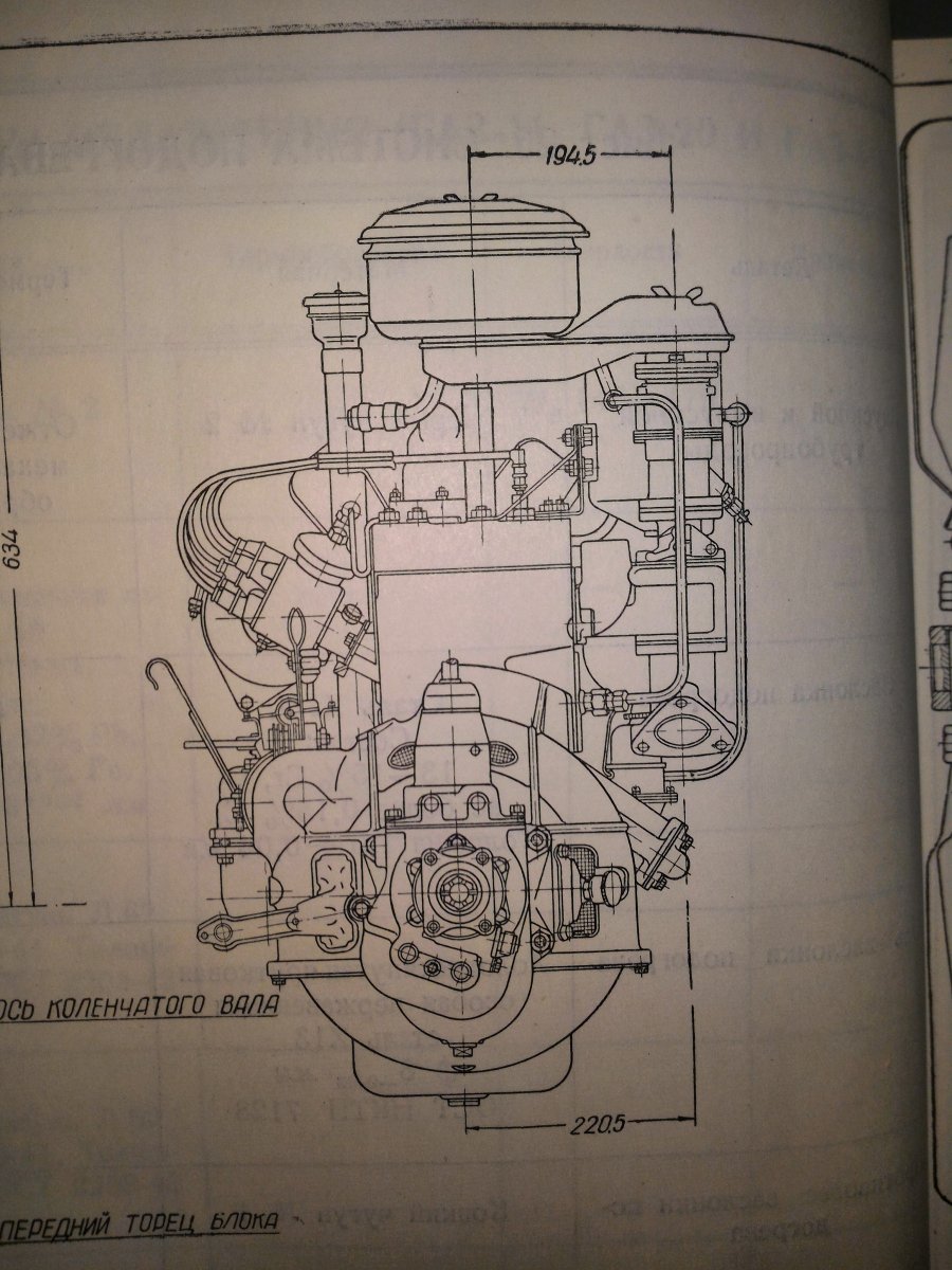

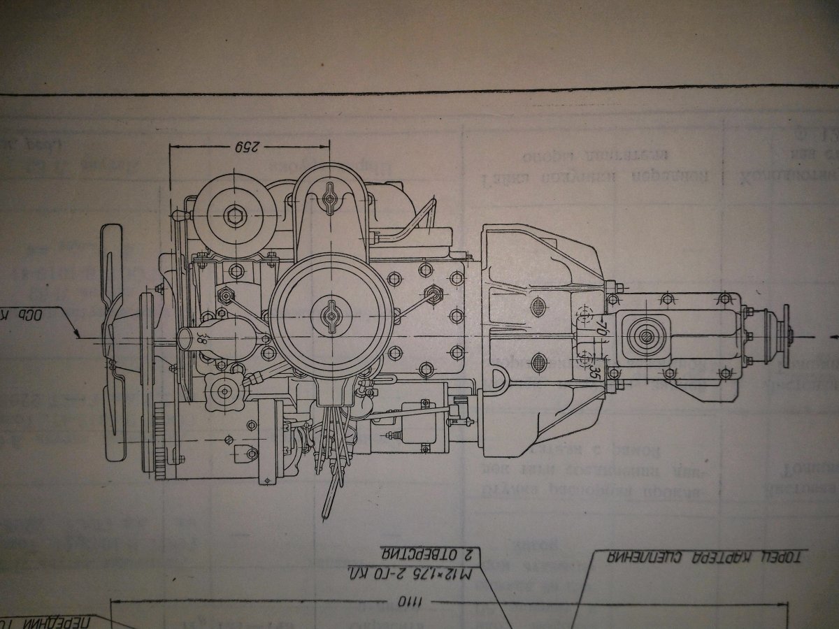

Согласно эскизам двигателя в сборе, ось симметрии проходит через центры шпилек и верхней гайки корпуса фильтра. Т.е. смещение явно не обозначено.
Думаю будет достаточно измерить 3-5 оригинальных деталей, чтобы понять происхождение сдвига квадратного отверстия. Если размеры будут сильно гулять, то логично полагать что причиной являлись огрехи производства. Если размеры у всех совпадут, то значит так и должно быть.

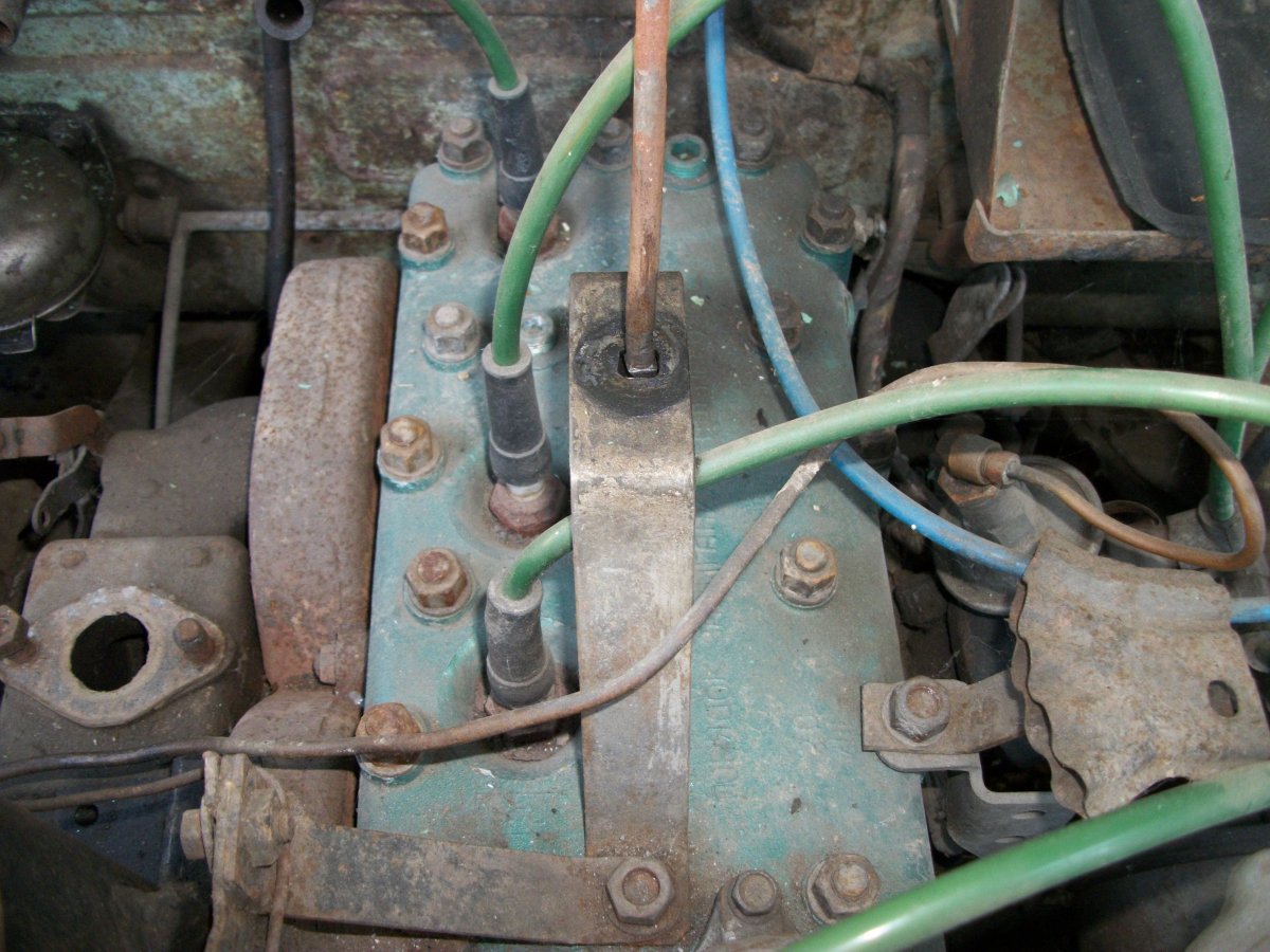

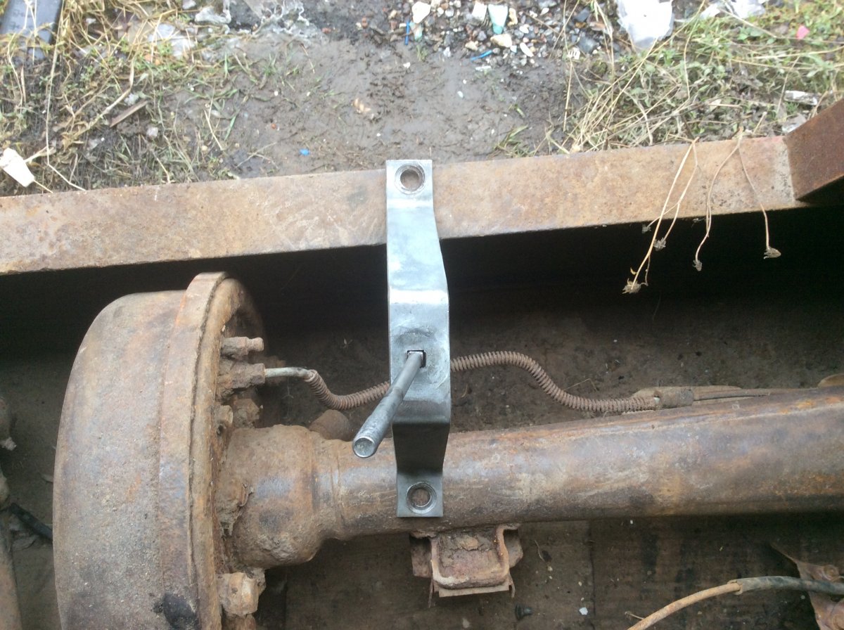

Михаил, вот фото 1949 год
Реакции: SMV
4 801
1 577
Спасибо за информативное фото!
Машина эта еще у вас? Есть возможность более подробно снять размеры положения квадратного отверстия. И также нужны фото кронштейна корпуса масляного фильтра на блоке.

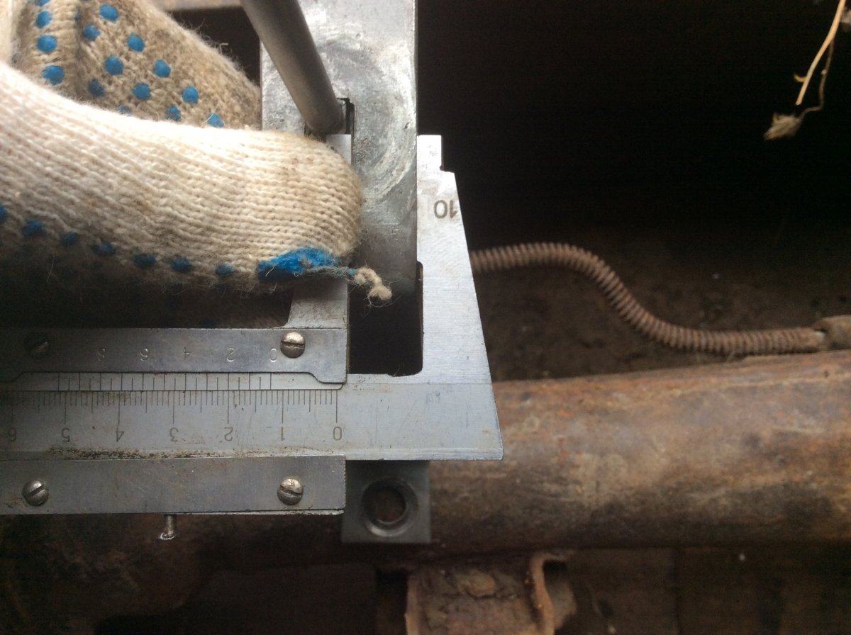

Постараюсь сделать фото с линейкой, машинка в закромах.

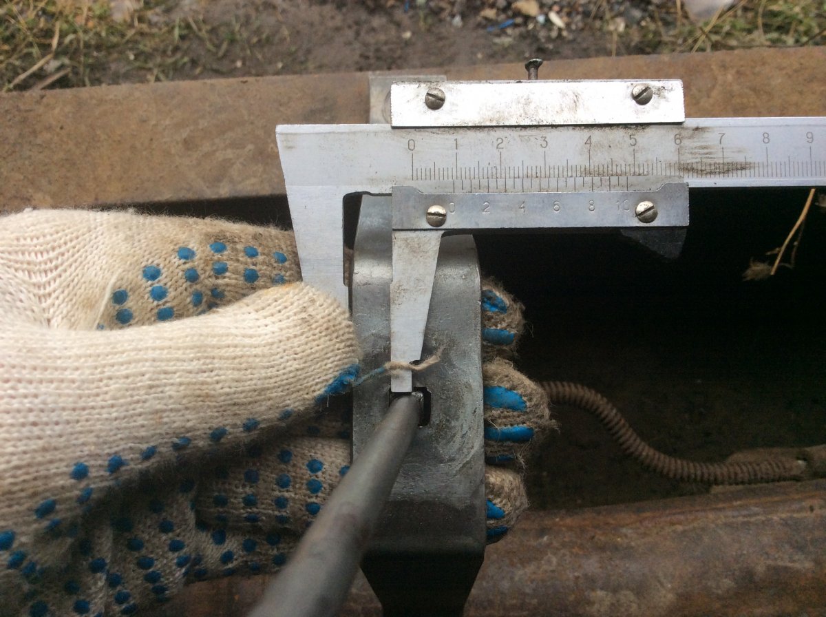

Отлично, спасибо! Если есть штанген-циркуль, лучше померить им, и прислать цифры. На фотографии обычно икажение проекции, и не всегда понятно какой размер, если это только не цифровой штанген, с дисплеем.
4 801
1 577
Denis-Ozerov +1 (на его детале тоже отверстие смещено)
Что ж, мои сомнения практически полностью развеялись, еще бы кто-нибудь замерил это смещение...

На мой такие-же цифры.
Спасибо всем кто участвовал в поиске истины!

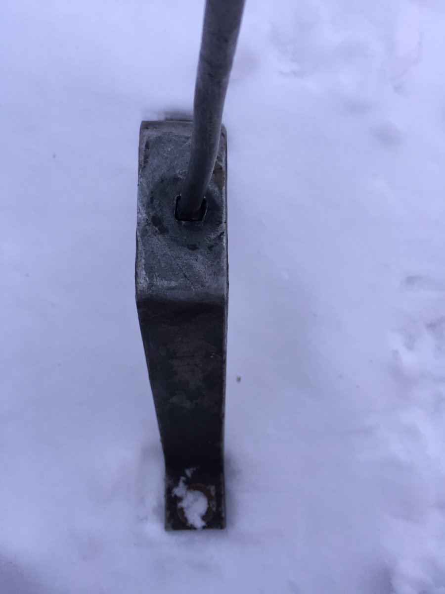

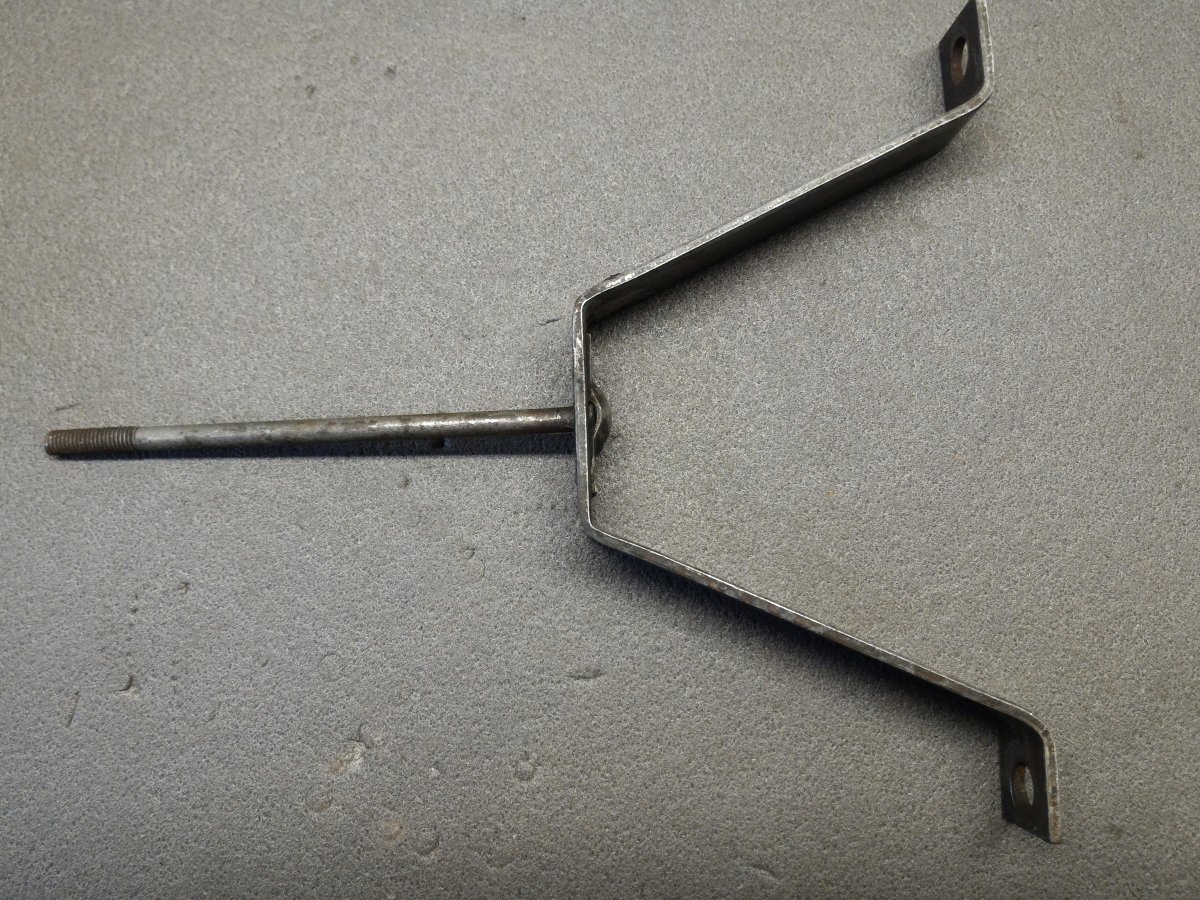

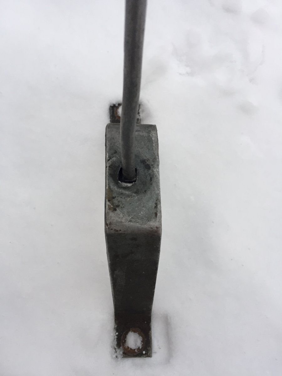

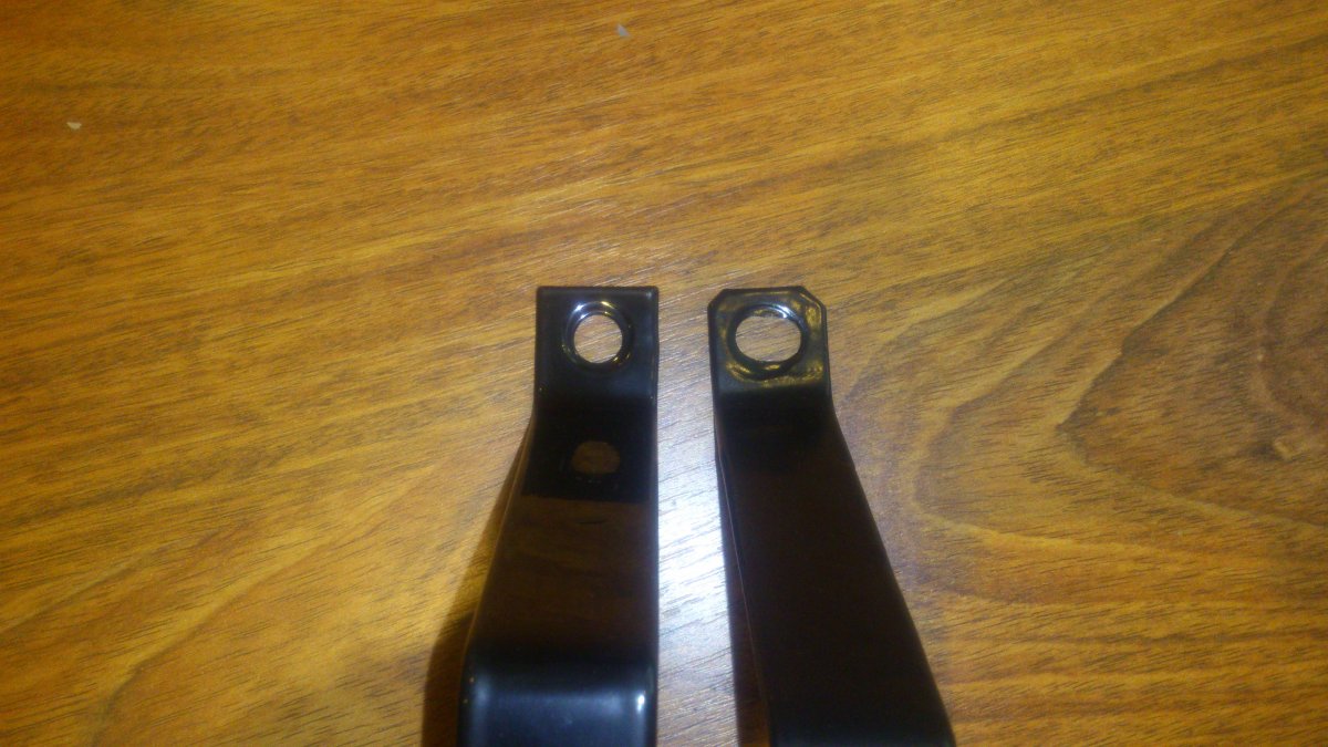

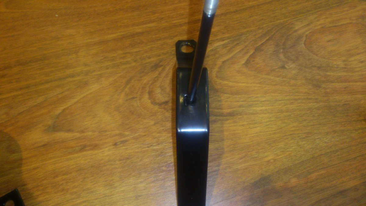

Вот, на выходных тоже сфоткал. Смещение есть!
Интересны концы, они видимо были двух видов, со скошенными углами и прямые, а так же отверстия под шпильки, на моей стойке они овальные с возможностью смещения.
Реакции: SMV
4 801
1 577
У Fortuna 13 , видео тоже скошены углы. На остальных фото острые как у меня.
Если Fotuna 13, открутит гайку с одной стороны, будет видно круглое или овальное отверстие!
Каждый день для себя открываю что-то новое в этом автомобиле :)
Спасибо за фото!
А зачем они покрашены в черный?
Они как я понял покрыты белым цинком должны быть. На моей еще некий остаток серебристой краски есть. Но каково ее происхождение мне не известно.

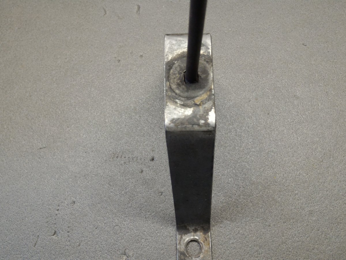

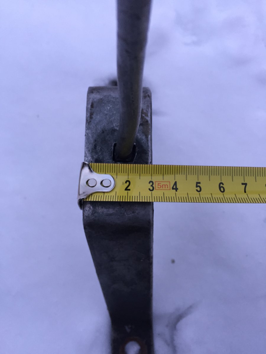

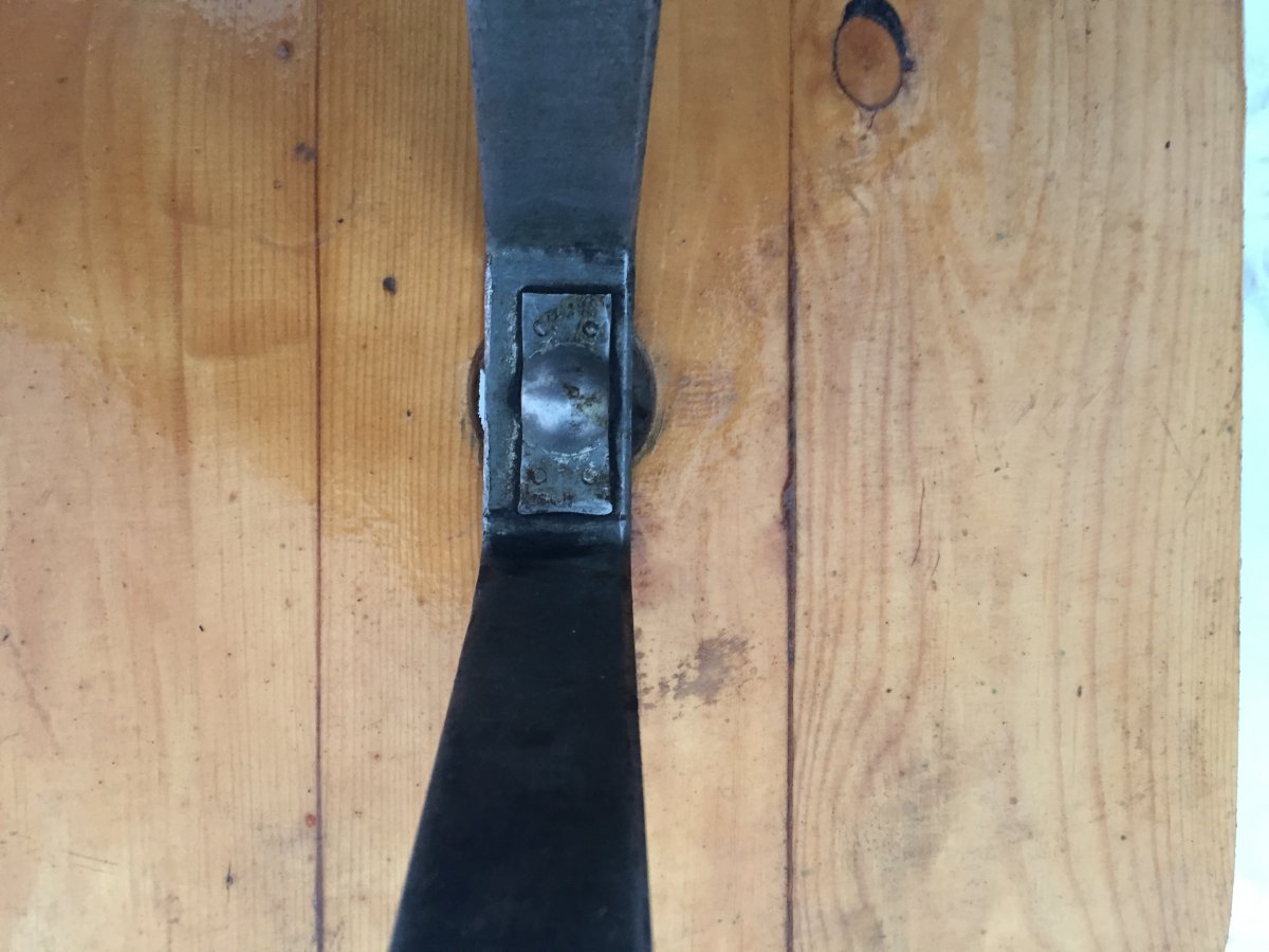

Михаил, добавлю информации. Стойка с машины 1954 г.в. Углы у основания острые. Смещение значительное
