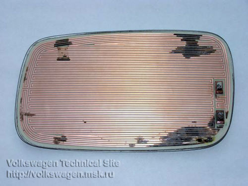

Есть на тэчике моем зеркало наружное ) с подогревом )
Однажды утром заведя авто обнаружил оранжевую подсветку в нем ))) ... ну стало понятно, что обогреву скоро конец. Имея руки из ж я все это дело разобрал, нашел где прогорели дорожки и спаял их . ..
Вроде как всё путем, но для пайки я всю краску смыл ... ) потом покрасил без задней мысли снова ... и вот вчем прикол оказывается ... краска вероятно не простая была, т.к. сама дорожка не замыкается ....
кто сталкивался с таким???

получается, что сам проводник, который греет сделан из меди .. толщина, как дорожка на плате, не замкнут. Для работы нужна замкнутая цепь, которая обладает сопротивлением. Медь имеет очень низкое сопротивление и если ее замкнуть - то получается короткое замыкание
т.е. явно сопротивление, которое должно быть примерно равно 10 Ом создавалось краской... которая закрывала этот проводник
или я не прав или где взять такой материал ?

8 846
7 895
вот примерно так выглядит , смысл 100% одинаковый, но это из нэта фото
вот инфа с сайта ....
Правильно пишут - зеркало в крайнее положение (чтобы зацепить удобнее) и далее на себя. Несколько раз снимал просто руками - ничего не сломал. Главное не бояться + аккуратность конечно-же. Далее проверь наличие напряжения на клеммах. Если присутствует - замеряем сопротивление нагревателя. У меня одно рабочее - около 35 Ом (кажется оригинал) .Смотрим нет ли на пластике с обратной стороны небольших вздутий. Я сначала подумал - отлито хреново, а потом догадался - место плохого контакта нагрелось и оплавило (где-то 5 мм от края зеркало начало облезать, попала водичка, все поокислялось замкнуло и перегорело). При наличии должного уровня терпения - зеркало можно отклеить от пластиковой подложки (у меня получилось). Далее - восстановление обрыва. А теперь самое интересное (ход моих мыслей в начале ремонта) : 1) с обратной стороны зеркала проходит медная дорожка, на которую подается напряжение - она и греется. дай, думаю, красочку с него сотру, запаяю обрыв и покрашу заново. 2) снимаю т.н. "красочку" и что я вижу : дорожки от контактов никогда не соединялись, а просто проходят через все зеркало меандром (змейкой прямоугольной) параллельно. И ВСЕ !!! Вывод напросился сразу-же : не красочкой было "покрашено" зеркальце с обратной стороны, а специальным резистивным слоем покрыто, который и нагревался. А вообще новое у нас 350-400 р стоит (не оригинал, конечно) И разные бывают - плоские и чуть выгнутые (для заметки).
