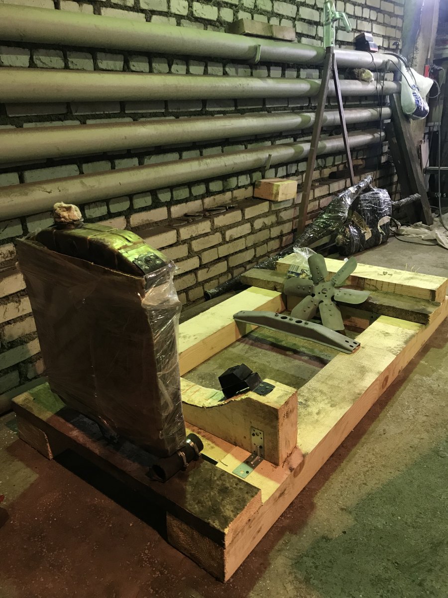

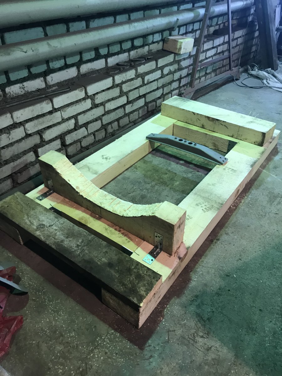

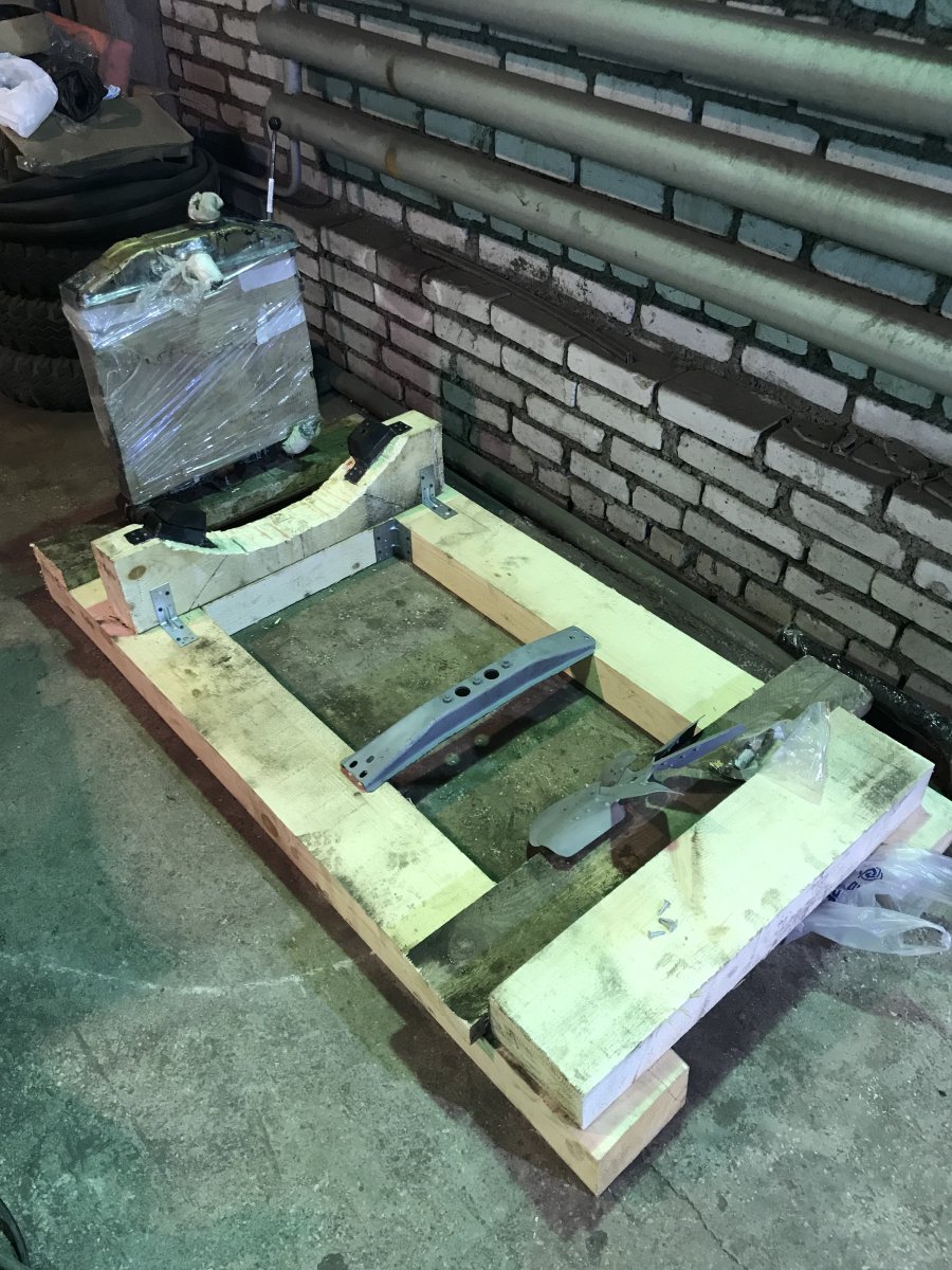

Сделал раму точно по размерам балки для установки двигателя не на машине для его пуска и обкатки:

Масло в насос обязательно

манометр на магистраль повесь
воду подключить проточную, сначала работать на проточной, НО ЧЕРЕЗ РАДИАТОР!
работать лучше чуть на больших оборотах, чем на холостых

Холодная обкатка желательна

Ну и электрическую часть не забудь, контроль температуры по датчикам

Лучше подложить чурбаки под это , тогда каплепадение можно определить четче

Желательно проклеить клеем конструкцию,и шурупы использовать для дерева по длинее и закрутить во все отверстия!
Чёрные предназначены для альчипана,и нагрузку не особо держат!

Я думаю заводить не сразу,помаслать без свечей чуток,маслецо разойдется ))
Они по 100 мм. Там винигрет из того что в гараже нашёл :(
