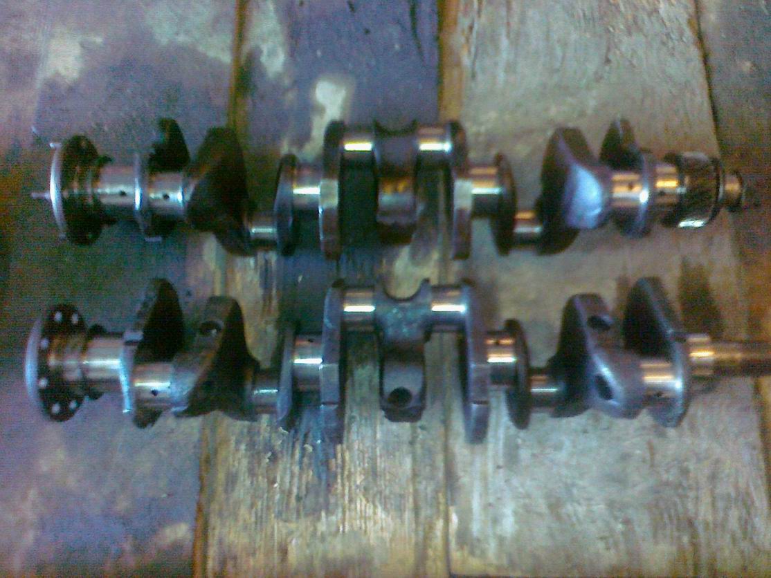

Расстояние между цилиндрами не меняется в блоках 12 и 51. А шатуны разные и коленвалы соответсвующие. За счет смешения шатунных шеек относительно коренных на колено 12 становятся симметричные шатуны. Головки отличаются объемом камеры сгорания и соответсвенно степенью сжатия 6.2 для 51 и 6.7 для 12. Объем камеры для 51 около 100см2, а для головки 12- около 90 см2.
4 884
2 314

Ты уверен что шатуны взаимозаменяемые? А ничего что они разные у этих поторов?
Коленвал взаимозаменяемый? А ничего что у ЗиМ ход поршня 110 а у ГАз-52 100?
4 884
2 314
Значит шатуны менять вместе с коленом если от другой марки.

на сколько я знаю, чтобы колено ГАЗ 51 подошло на ЗИМ, в нем надо дырок насверлить 8 штук
