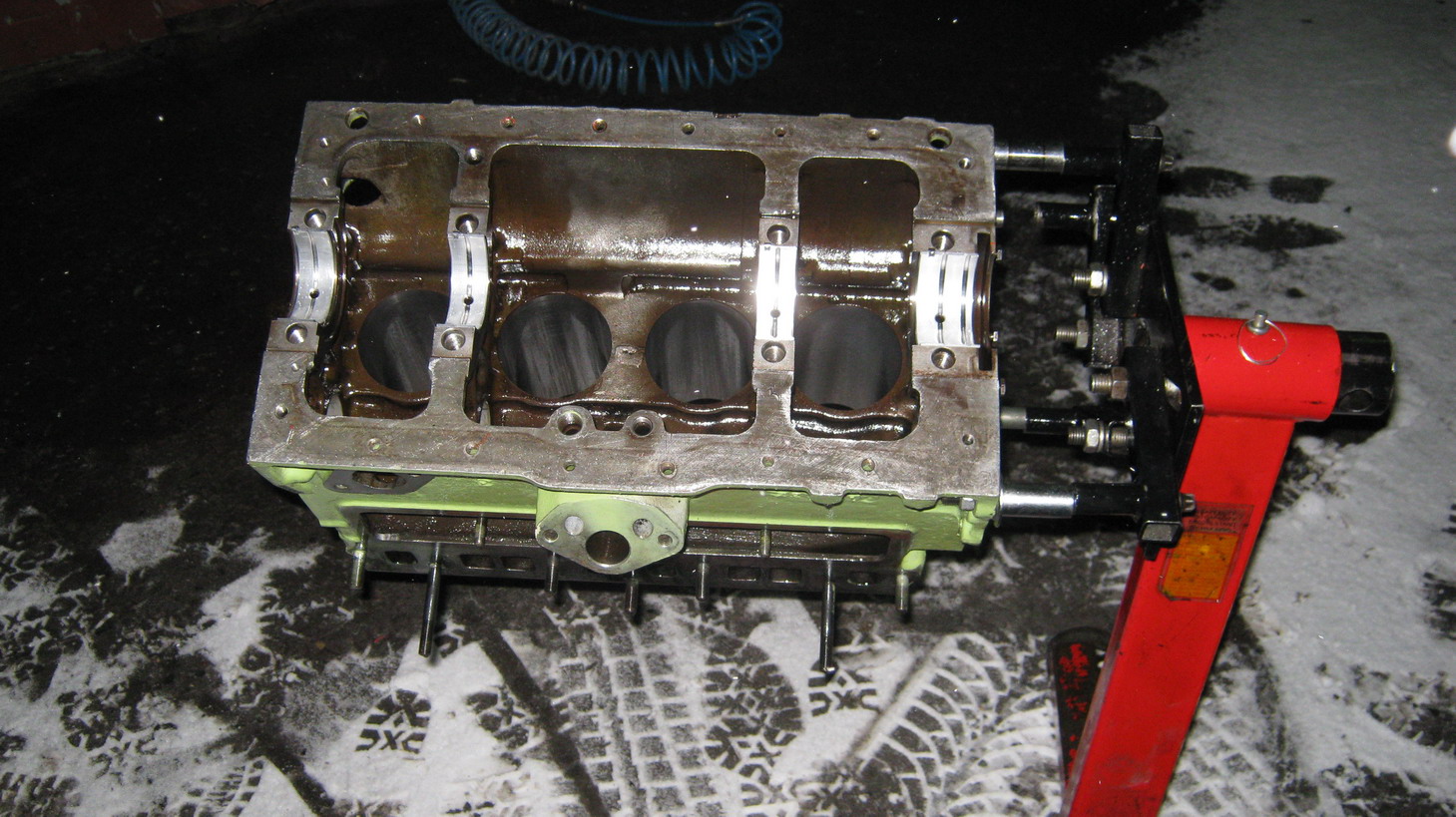

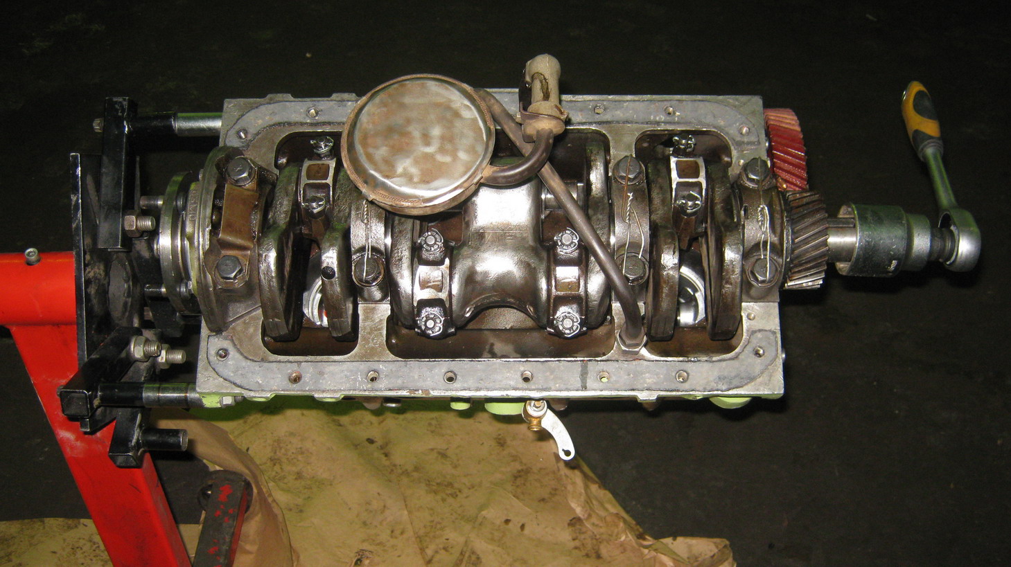

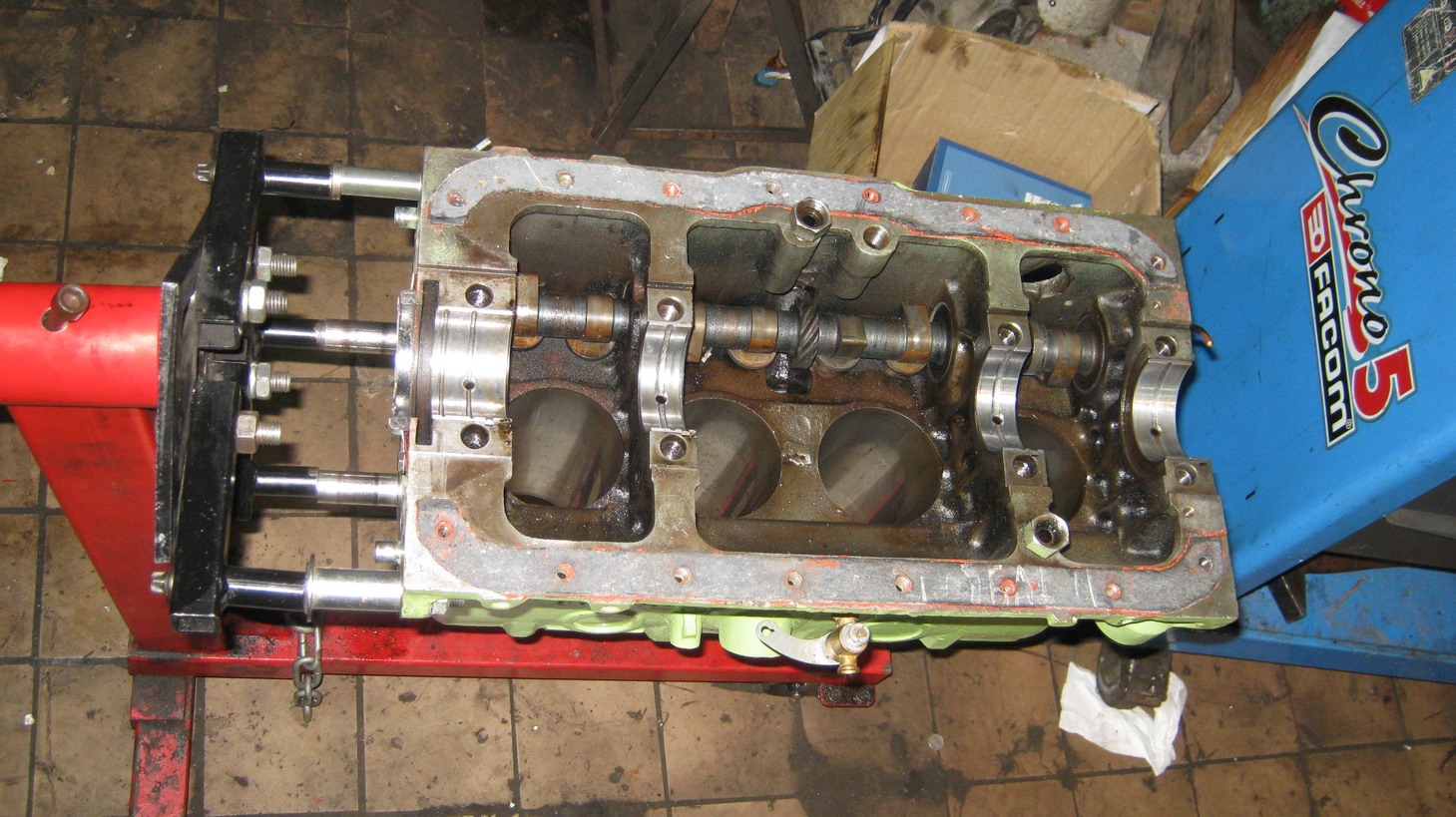

Итак, имеем родной мотор М20:
Пробег ориентировочно 80т. км, поршня номинал, вкладыши номинал, ступенька в цилиндре, головка выпускных клапанов покрыта раковинами от высокооктанового бензина, один из клапанов погнут.

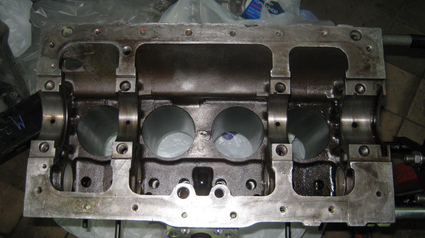

Цель капиталки:
Мотор должен безбоязненно кушать АИ-80, при его отсутствии АИ-92. Сохранение оригинальности мотора.
Итог:
поршни газ 51\52 - 82.5мм
к.в- 1й ремонт 0.25мм по кругу
шатун-геометрия +изготовление и замена вгш
замена направляющих втулок клапанов +клапана
выпускные клапана от газ 53

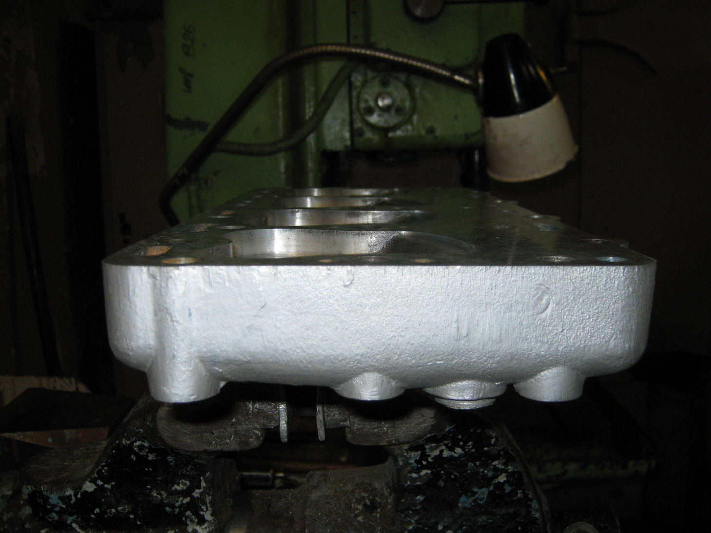

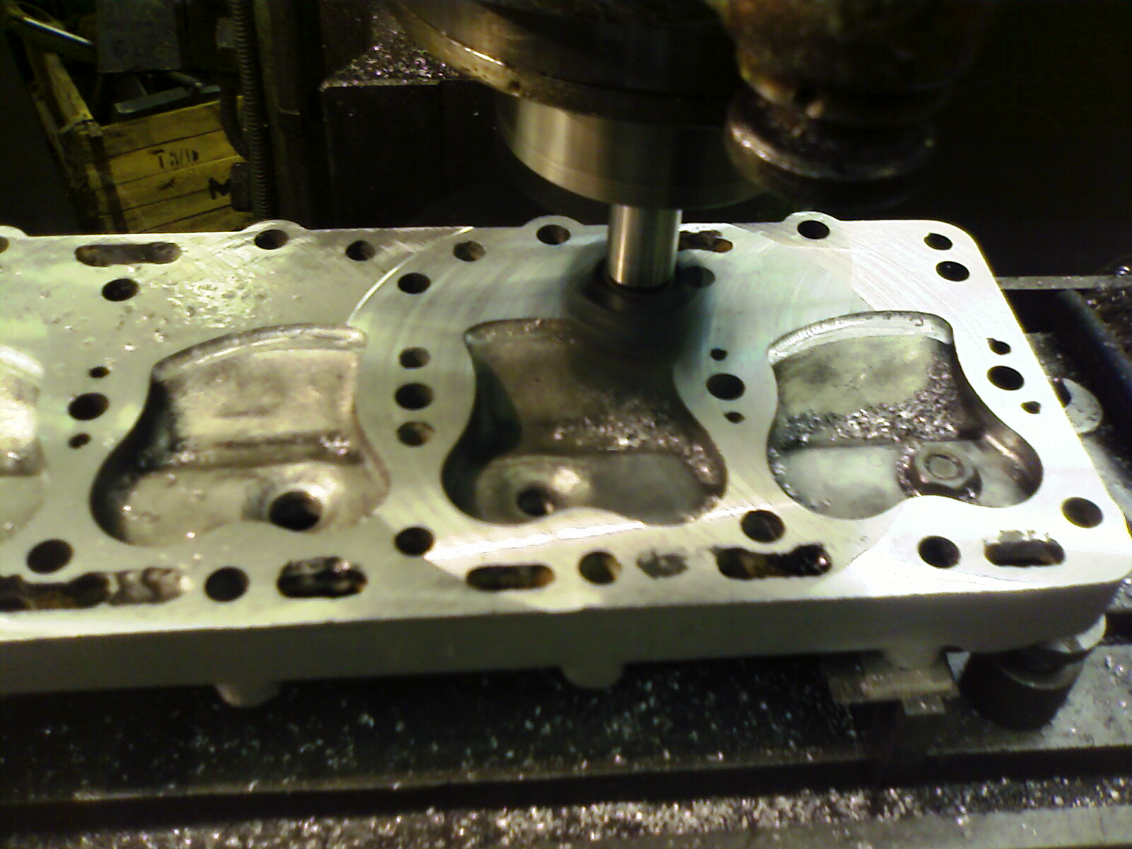

гбц - плоскость сбрили на 2мм по всем известной статье специалиста ГАЗа В. Жадаева.
Реакции: ORAS

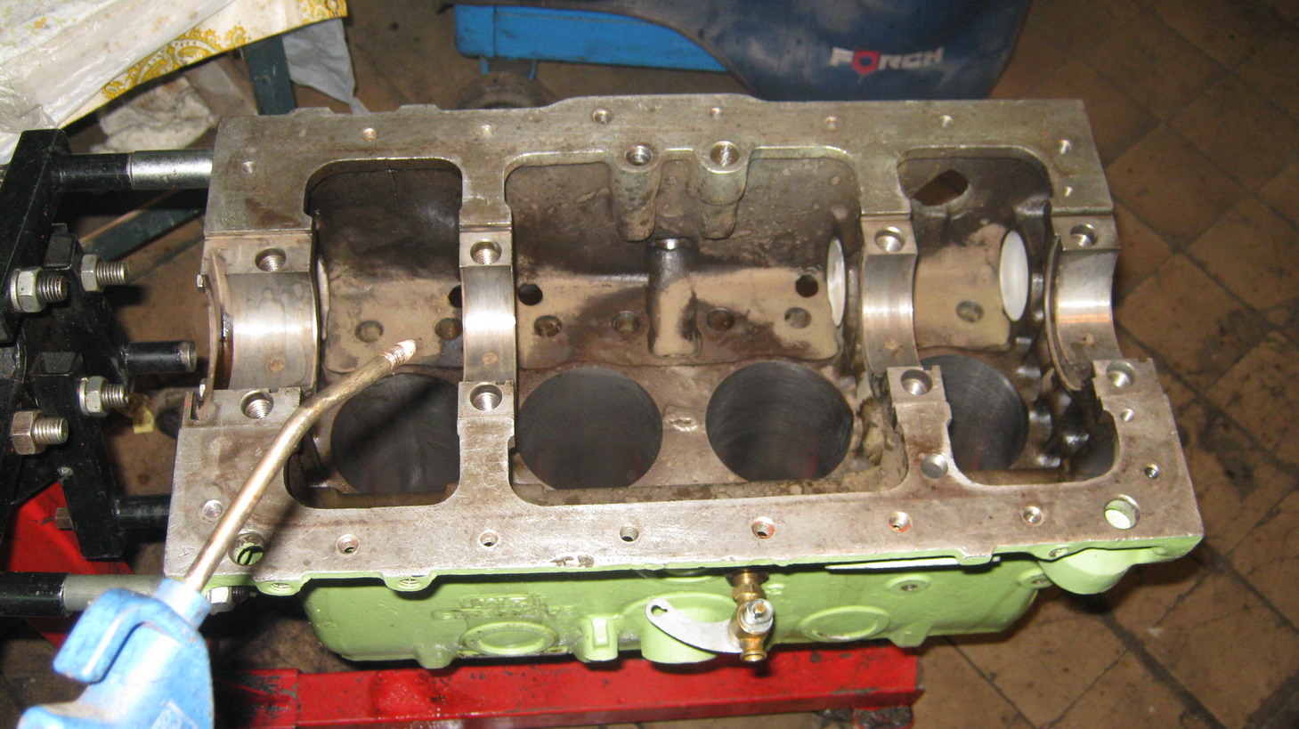

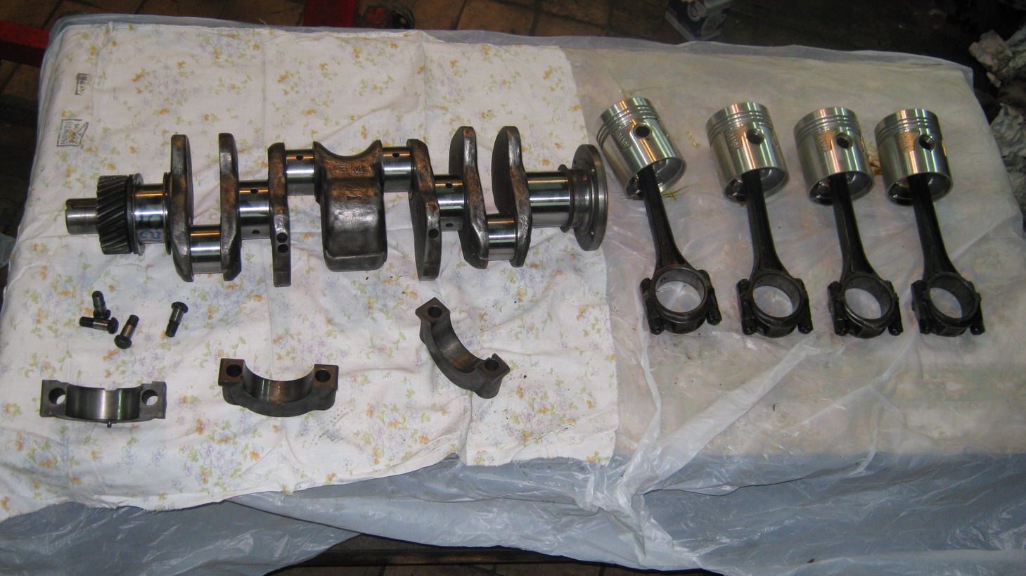

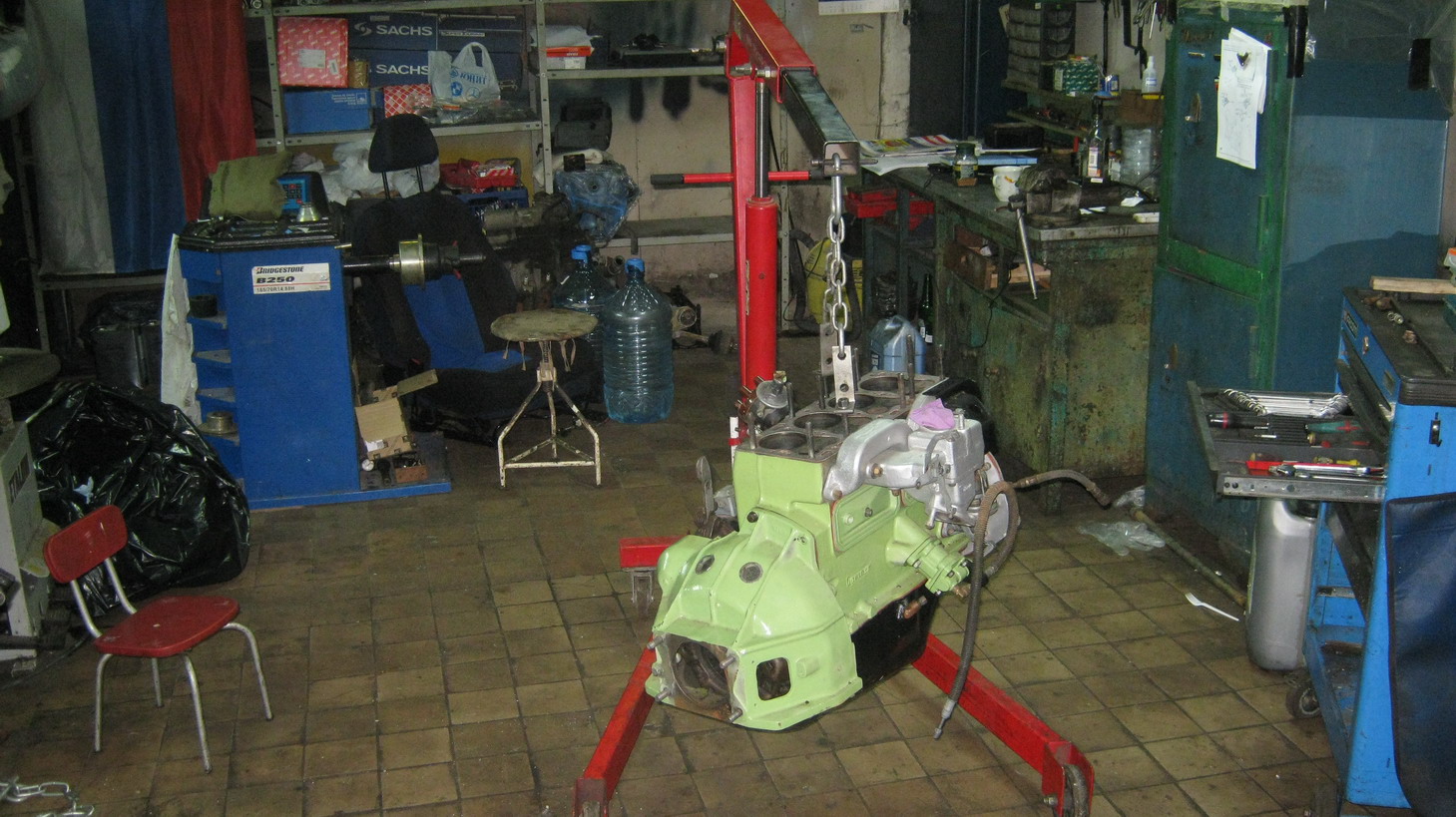

Моем, чистим. В дело идет по очереди: авиационный керосин, бензин, очиститель карбюратора.
Реакции: ORAS

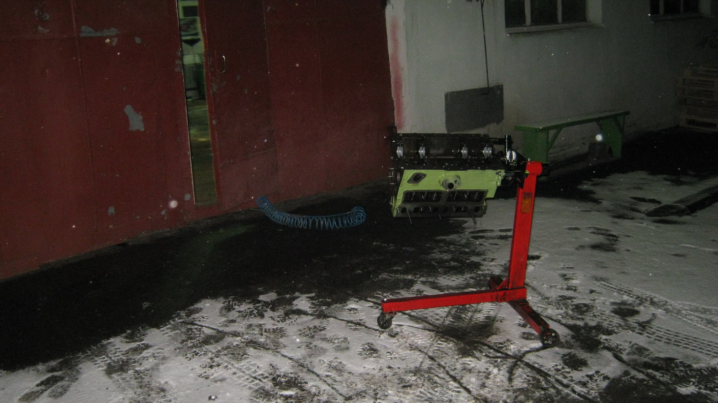

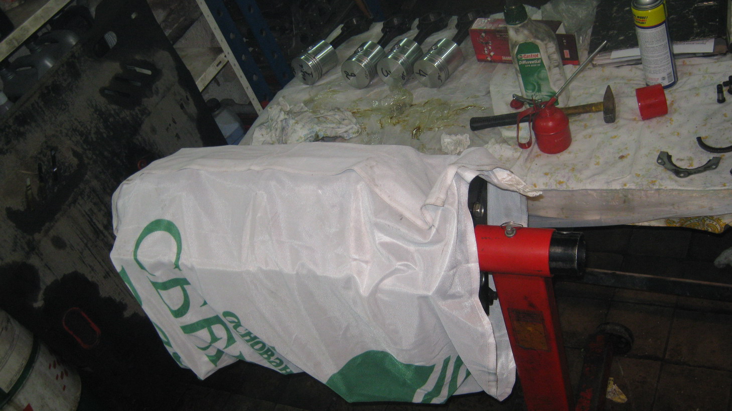

На улице 4 часа ночи т. е. уже утра, пациент укрыт одеялом – спит до завтрашнего утра т. е. сегодняшнего вечера;)))

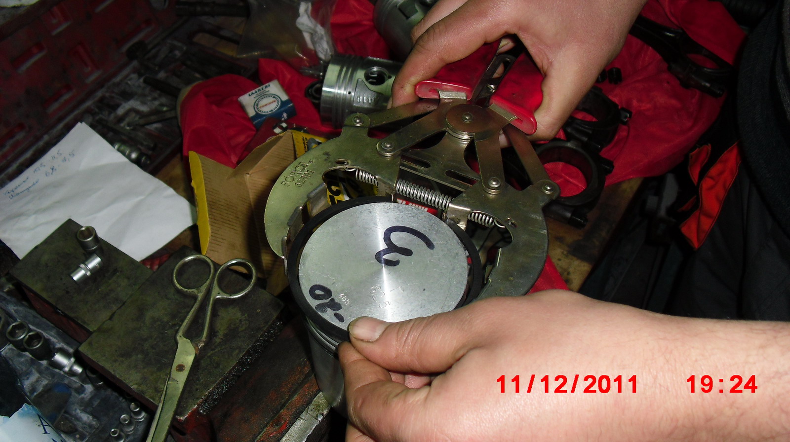

Столкнулся с проблемой стопорных колец. родные болтаются, предлагали 402\406 - не подходят. Подошли от нивы. Так же замечательно встают иномарочные стопорные кольца (подбирались из коробки).

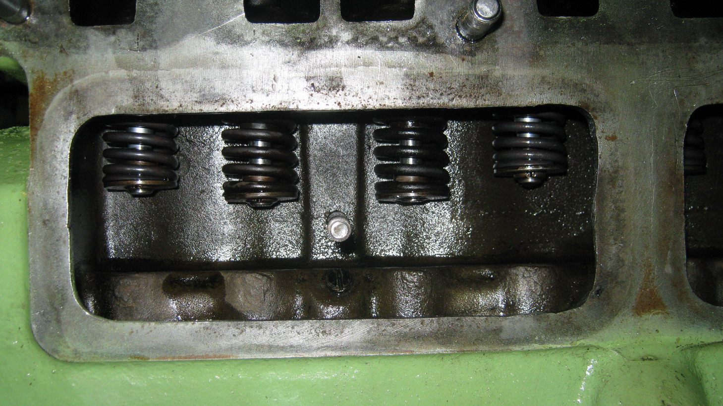

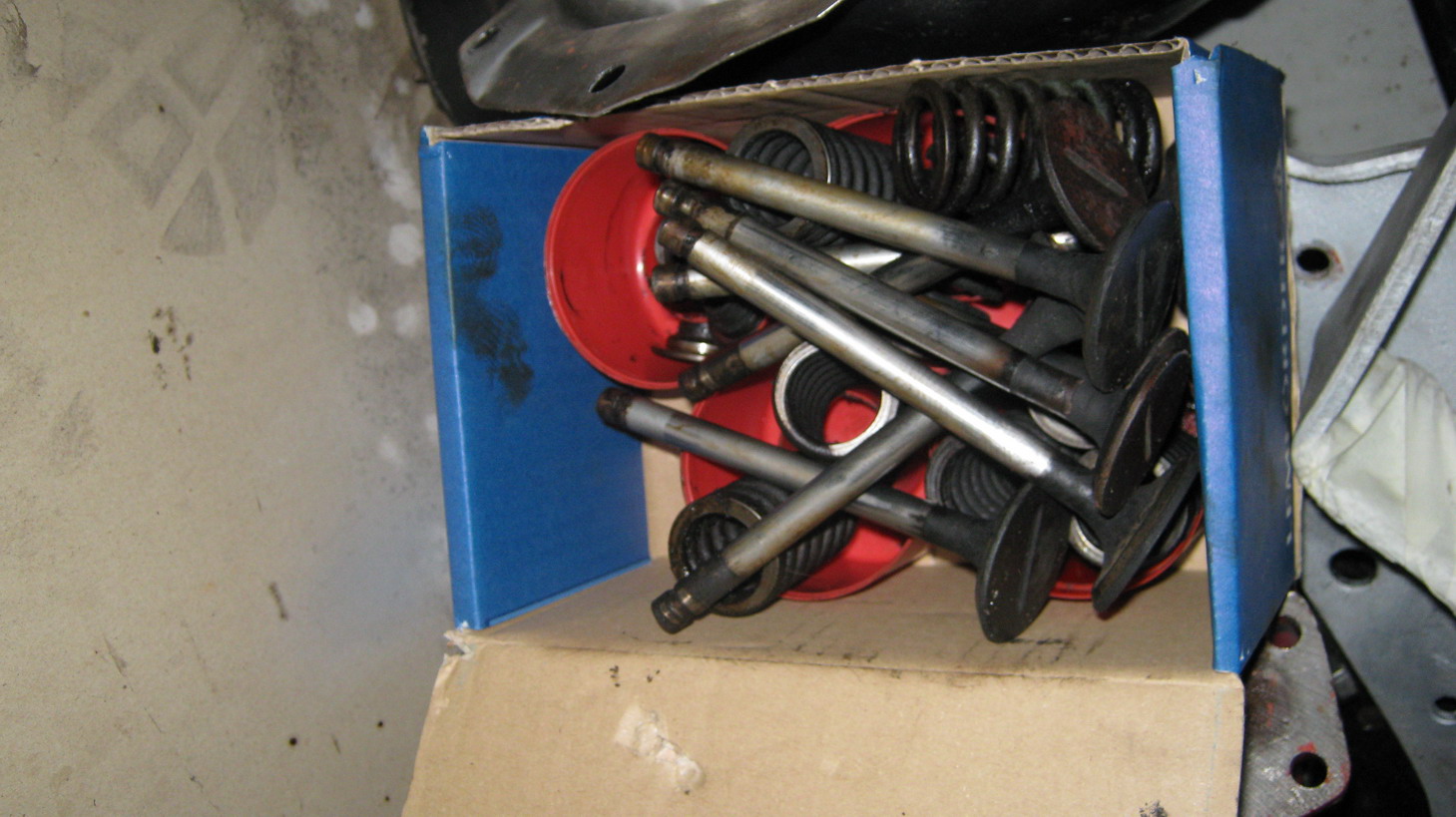

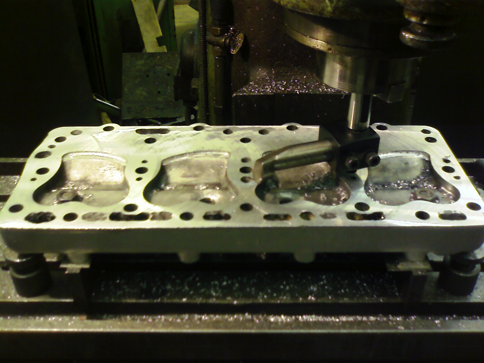

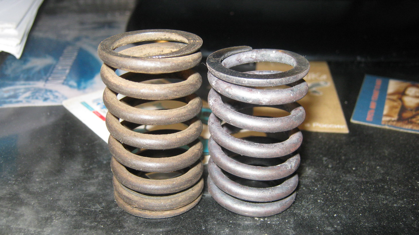

Для возможности использования высокооктанового топлива решено было применить выпускные клапана от газ 53 (толще и короче родных) Без проблем не обошлось.
Изготовили развертку, развернули направляющие для 53 клапана и запрессовали. Пришлось подрезать направляющие втулки для клапанов при чем уже в запрессованном состоянии на самом блоке (сначала я даже не обратил внимание, что забыли подрезать и только глазастый Артём (Mankus) обратил мое внимание, спасибо ему за это!).
Так же удалось изготовить новые пружины для 53 клапанов. Материал такой же, удалось даже шаг между витками выдержать.
Реакции: ORAS

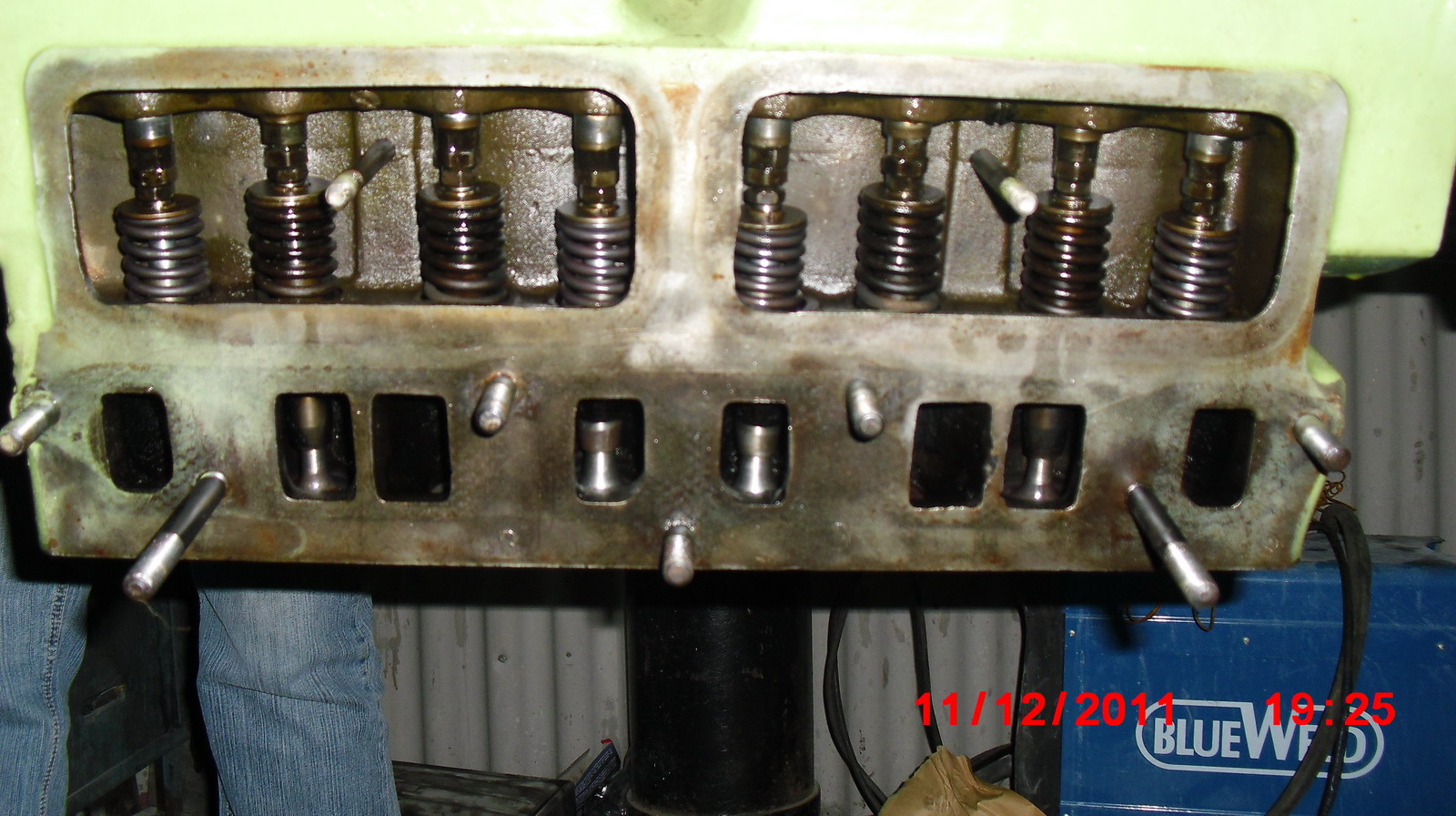

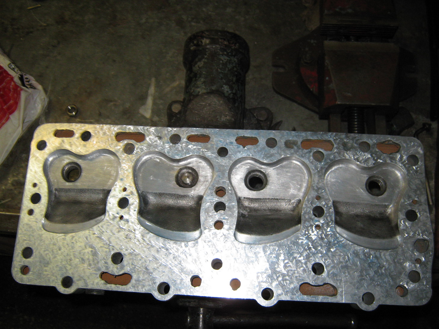

ГБЦ
Реакции: ORAS

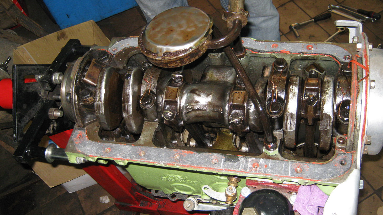

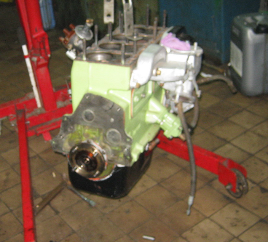

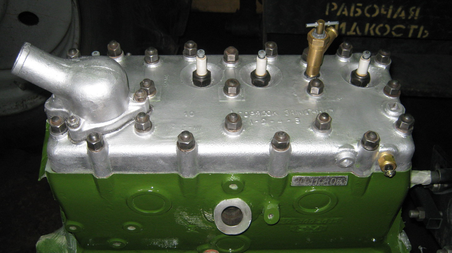

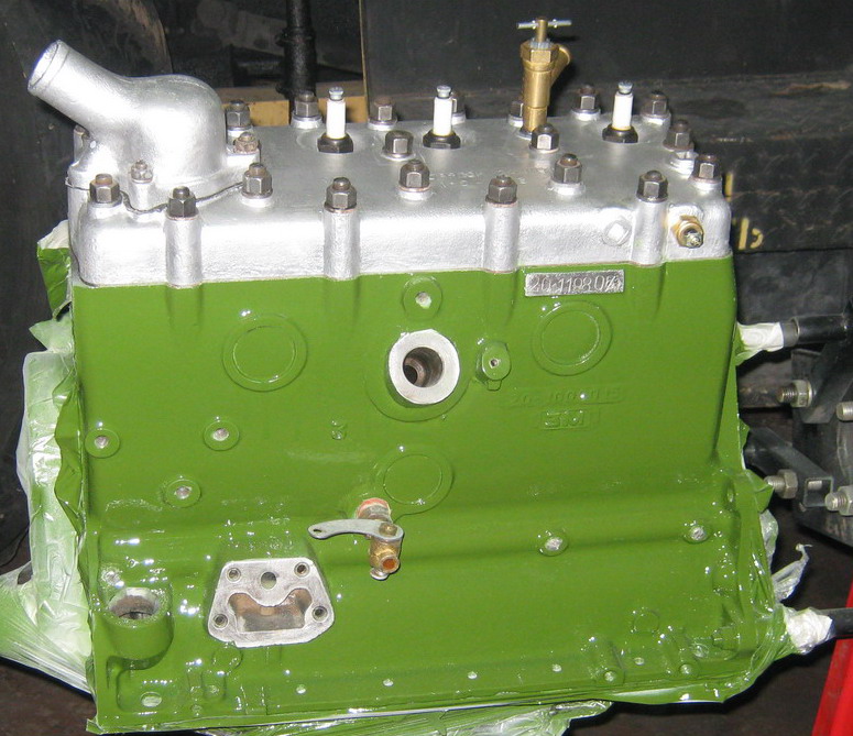

Так же не забыли открасить в «правильный» болотно зеленый цвет (подбирался по внутреннему сохранившемуся цвету).
Реакции: Холоднов и ORAS

Надеюсь Вам было приятно смотреть на мои труды :D
P. S. Крантик на слив воды из блока, ищется новый оригинал!

Здорово получилось, но цвет блока вызывает некоторые сомнения, вроде зеленые-блоки, которые шли в запчасти, а с завода шли серебристые.
15 894
9 055
у нас на победе у деда блок был зеленый машину покупали новую. я запомнил это точно так как дед меня посылад перед тех.осмотром в магазин покупать зеленую краску и мы с ним вместе красили его..
Tarasov (MetalHeart)
04.07.2010
3 120
1 959
У меня не было никаких сомнений в какой цвет красить. Мой родной сохранившийся цвет блока можно увидеть ниже на фото. По нему и подбирал. Действитеьно, как сказал, старина Джек в теме про покраску блока:
http://www.pobeda-club.ru/forum/viewtopic.php?f=17&t=6848
зеленый цвет - запчастевый мотор. Хотелось сохранить историю мотора - поэтому зеленый :wink:
