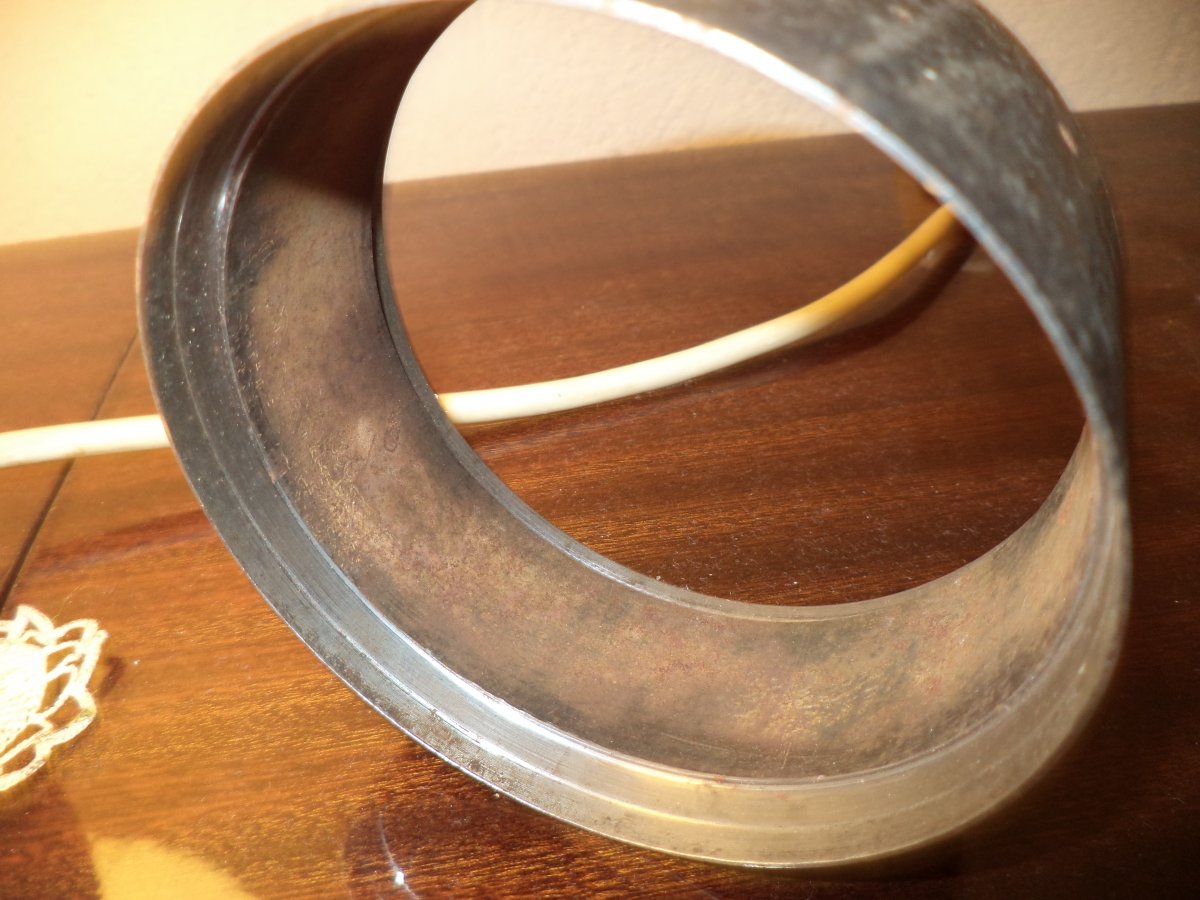

Давным давно, как раз для этой цели я сделал вот такой "эталон".На токарном станке это отняло мне немного времени,несколько минут.

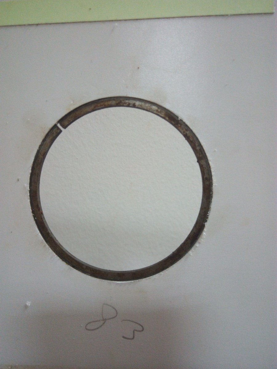

кстати, мысль, правда токарного станка нет, но на фрезерном станке можно наделать отверстия в пластике или алюминии, типа, как размер пальца в ювелирных магазинах меряют.

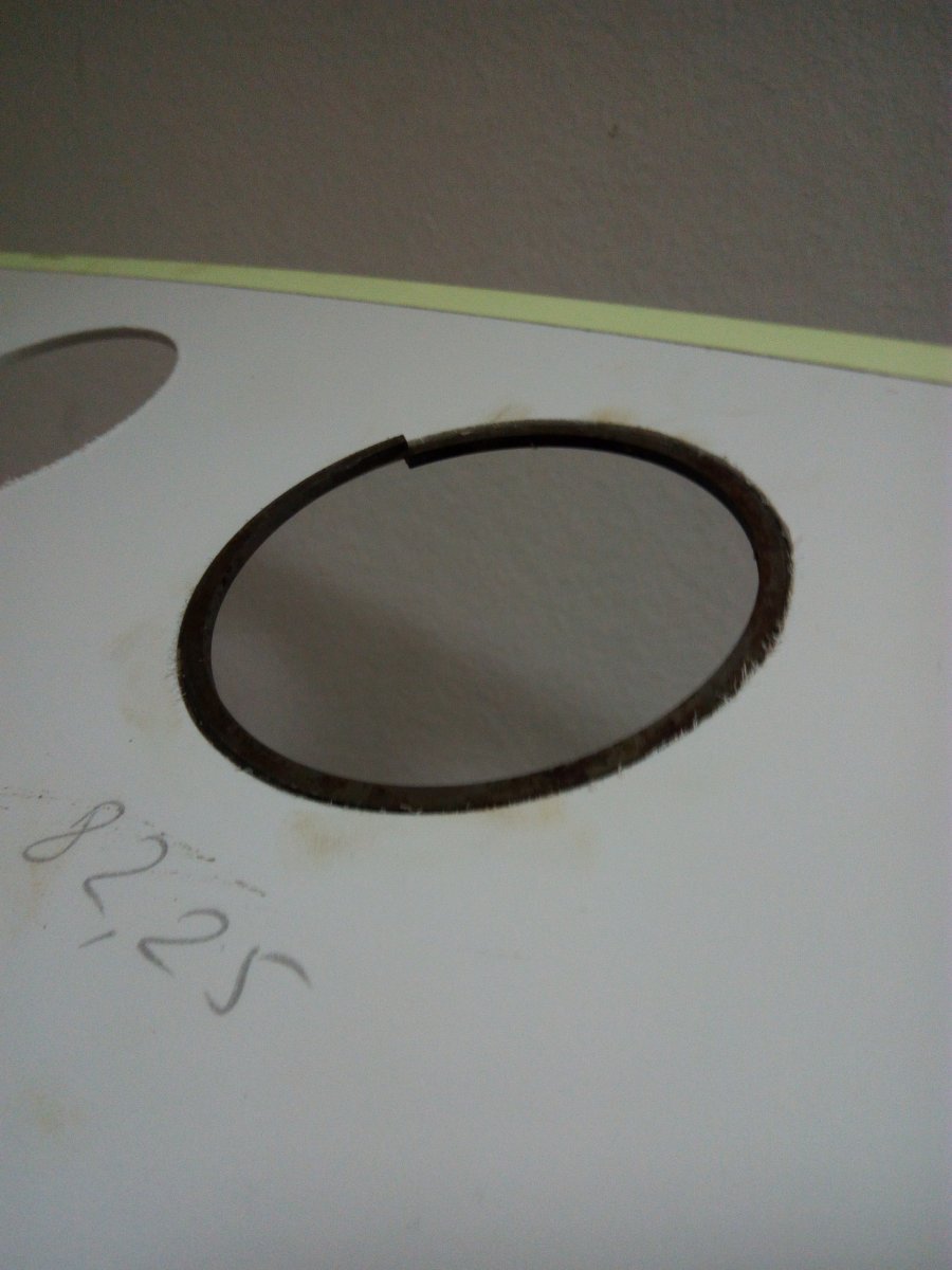

а какой минимальный шаг у колец, четверть миллиметра? Фрезер должен такое осилить... Завтра попробую резануть.

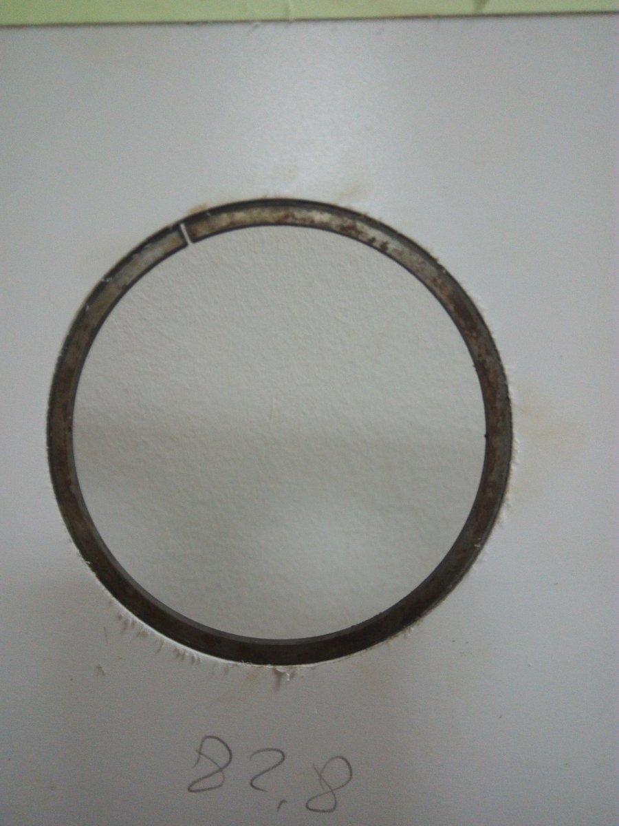

Я нашел такой расклад по ремонтным кольцам: 82; 82,25; 82,5; 82,8; 83; 83,25; 83,5
Мне думается, что первых трех вполне достаточно

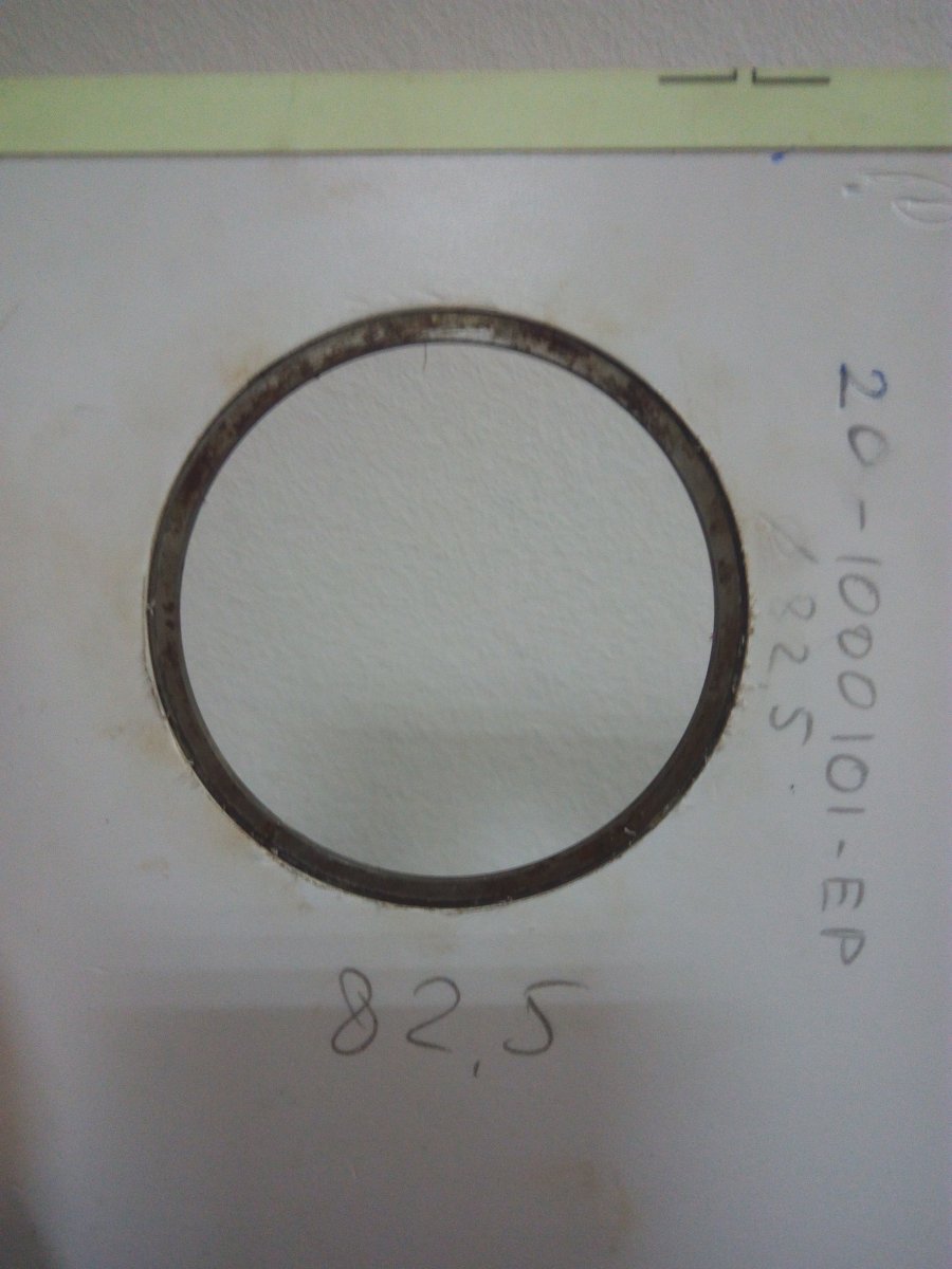

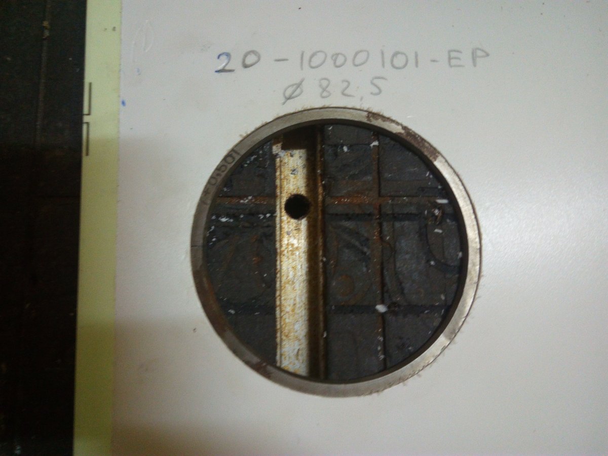

Резанул из пластика, диаметр 82,5, кольцо такого же диаметра влезло впритык. К сожалению, колец ближайших диаметров в наличии нет, по-хорошему, надо бы на них проверить. А вообще пластик достаточно хрупкая вещь, видимо, надо делать из алюминия, но на пару-тройку раз, думаю и так сойдет. Правильно делаю или нет?

Еще позабавился, в принципе диаметр идентифицируется достаточно точно, опять же кольцо диаметра 82,5.

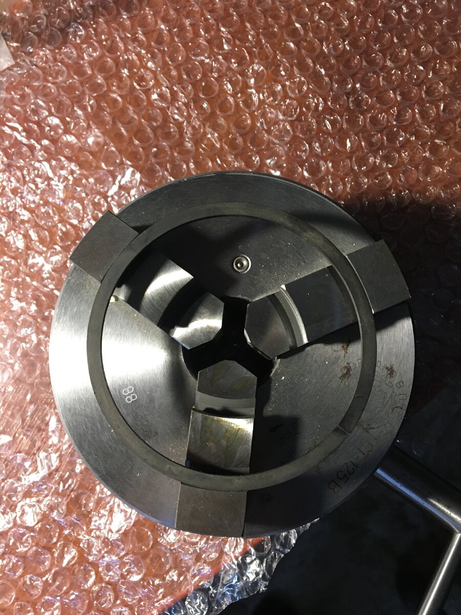

Не некропостинга ради, а пользы для.

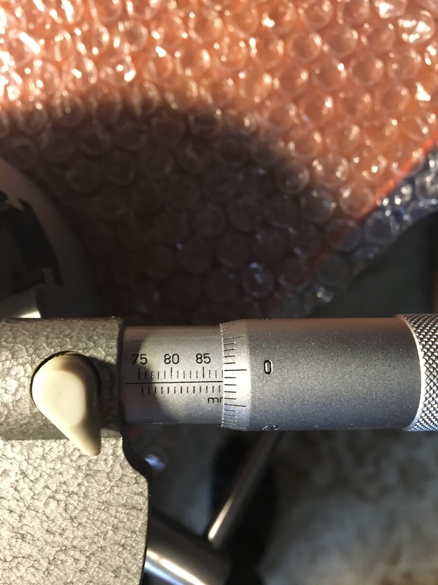

От моего увлечения двигателями 21Б осталась пачка колец по легенде номинальных, и приобретенных путем взаимовыгодного обмена. Кольца были без заводской упаковки и коробки. Никаких маркировок у стыка кольца не имеют.
Блока номинального уже нет, но есть трехкулачковый патрон, попробовал имитировать в нем:
Зажал в обратных кулачках:

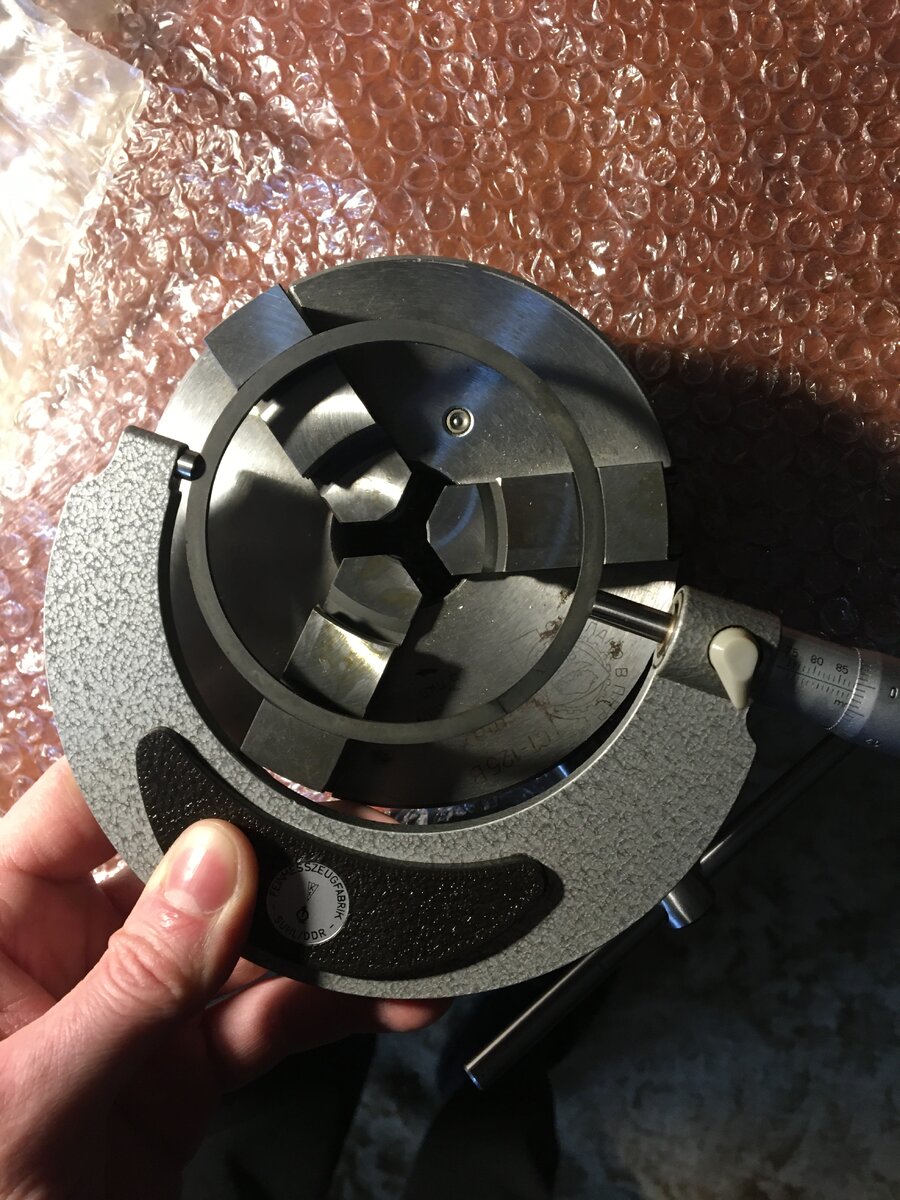

Измеряю микрометром:
Показания:
При сжатии от руки и замерка штангелем дает 89.00 мм
Есть покупатель на эти кольца, как номинал, вот хочу понять, что это действительно они, чтобы не прослыть кАзлом недобросовестным продавцом. Годится такая методика или нет?
сталкер
02.01.2008
629
73
поддерживаю
15 886
9 007
Методика годится. А зазор в замке правильный.
