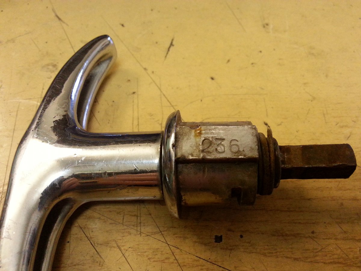

Ищу ключик номер 236.

Всем привет,ищу ключ от багажника номер 236.
8 749
27 074
У меня была ручка багажника без ключ в достойном состоянии,отдал мастеру ключнику,и через 20 м. получил уже с ключами.
Обошлись мне в 4 евро(около 250 рублей).

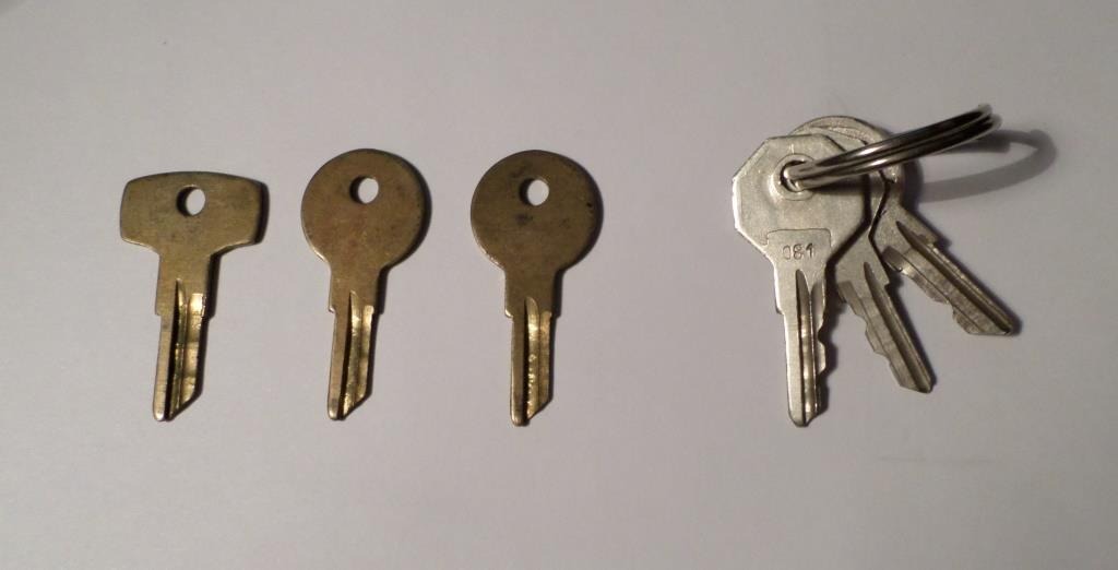

А ключик от Победы. Он лечинки подобрал?
В наличии заготовок круглые с надписью ГАЗ у ключника не было,сделал многогранные с надписью ГАЗ.Потом,если очень хочется, придать круглую форму совсем несложно.При изготовлении не присуствовал,но все чудесно работает.

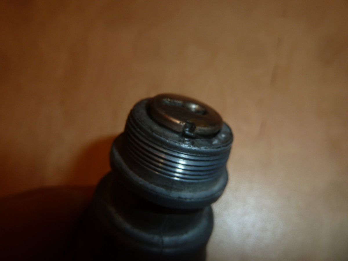

Вообще задняя личинка легко разбирается и перетряхивается, иногда даже поменяв местами штифты, можно добиться его открывания)
4 106
5 735

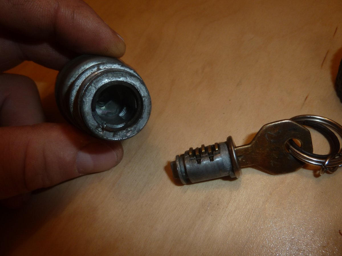

Извините если не в тему - а замок зажигания победы разбирается ? Возможно корректно снять личинку для изготовления ключа ?

Чудеса у вас там просто какие-то .! Я ходил к нам в мастерскую и мастер сказал что без разборки замка ключ никак не сделать ! поэтому и спрашиваю разбирается - ли замок зажигания ?
Замок разбирается, но для этого нужен ключ. Стопорную пружину нажимаем вниз и ключом проворачиваем в обратную сторону. В итоге личинка замка в руках

Спасибо конечно ! Но ! Если-бы у меня был ключ - замок разбирать не было бы необходимости !
Внизу личинки есть прорезь, в корпусе замка есть шип, пока прорезь не выйдет из зацепления личинка не снимется.

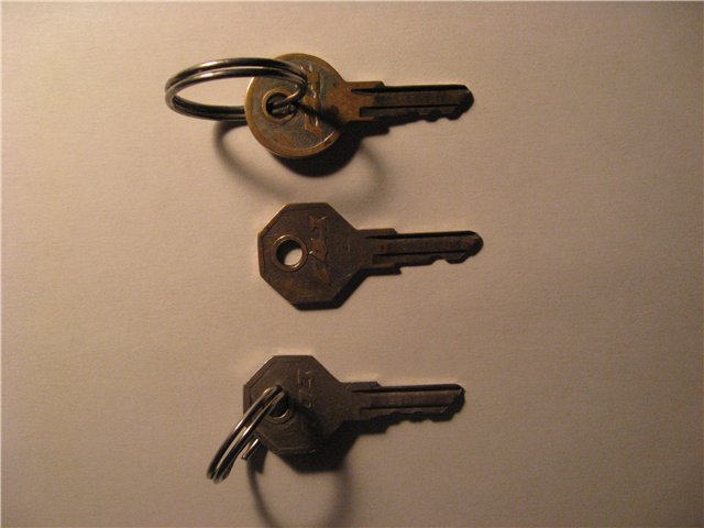

4 884
2 314
Посмотрел родные ключи с машиной достались ,два, усталые. Как раз один с круглой ,а второй с гранями. Ищу если не найду буду мудрить с личинками.
