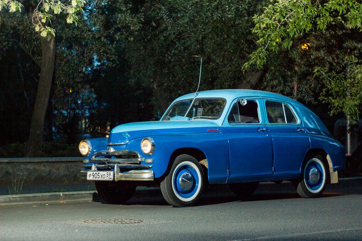

Симпатичная, какой краской крашена?
Не знаю, весной будет перекрашена двухкомпонентным акрилом.
