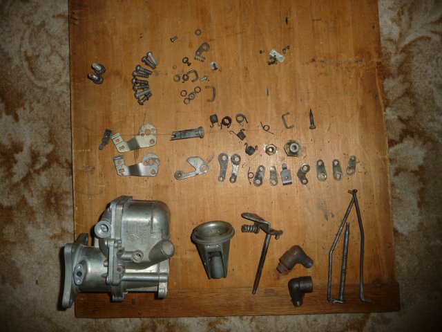

Отмыл и укомплектовал свой К22Ж. Осталось немного поправить на камне нижнюю плоскость. Хотелось бы зацинковать(или кадмировать, как правильно?) корпус, все оси, приводы и заслонки заново. Если кто-нибудь покрывал свои карбюраторы, поделитесь контактом пожалуйста. Просто на завод отдавать немного стремно, карбюратором жертвовать не охота, если что-то пойдет не так. Желательно в Москве.
Объем работ:

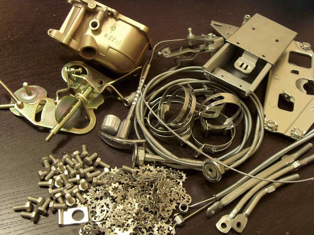

Могу сделать, но в Ленинграде
Корпус карбюратора это именно кадмирование, процесс вредный и по этому мало где теперь применяемый. мелочь - цинк

Значит все-таки кадмирование, спасибо за уточнение. Цена вопроса за карбюратор?(сам корпус+крышка). Можно в личку.

1500 рублей/штука кадмий+цинк
Разбирает на винтики, собирает обратно, сам заказчик

Рекомендую Диму, карбюратор приехал просто как новый, даже жалко ставить на машину! Разбирать и собирать лучше самому, для более точного подбора нужных жиклёров, да и всё равно регулировать его на том двигателе на который будешь устанавливать.

Подскажите, а где в Москве можно оцинковать детали? Это же гальваническое цинкование, на предыдущих фотках? Только у меня объемы совсем небольшие, есть ли какие-то ограничения по объему? Или тоже придется самому осваивать?))
Делают в районе Пражской, но качество посредственное.
Теперь все Димаскесу отправляю.
По цене не сильно переплатите, а качество не сравнимо.
