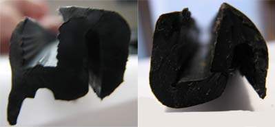

Профиль уплотнителя, слева от УАЗ-469, справа родной [Алекс]

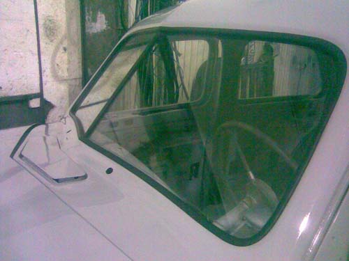

Лобовое стекло, уплотнитель УАЗ [popovitch]
Лобовое стекло, уплотнитель УАЗ [popovitch]. На форуме Победа+volvo

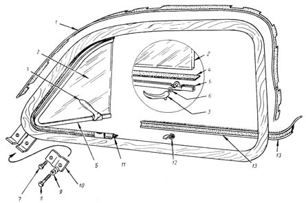

Уплотнители поворотного стекла
Номера по каталогу: "Уплотнитель поворотного стекла" 30-6103122, 30-6103123, 30-6203122, 30-6203123 (Позиция 11)
Выдержки из форума:
- Подходит от "козла", то бишь УАЗ469, подрезать по длине и, возможно, по месту. У меня стоит такой. [Tuv]
- Каталожные номера уплотнителей от УАЗ: Уплотнитель поворотного стекла окна надставки передней двери правый и левый (451Д-6103122-01 и 451Д-6103123-01. [Алекс]

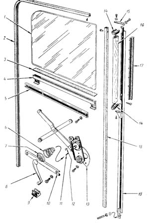

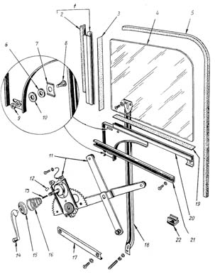

Стеклоподъемник передней двери
Стеклоподъемник задней двери

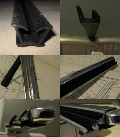

Уплотнители поворотного стекла на стойке
Номера по каталогу: "Уплотнитель поворотного стекла на стойке" 30-6103150, 30-6103151, 30-6203150(Позиция 2 на рис. "Стеклоподъемник передней двери" и 17 на рис. "Стеклоподъемник задней двери")
Выдержки из форума:
- Тот, который ВАЗовский я разрезал и как то мудрил на вертикаль для форточек, фото: [siryoga]
Уплотнитель пов. стекла на стойке, получаемый из уплотнителя от  ВАЗ-2108(09) [siryoga]
Примечание к фото: От уплотнителя ВАЗ 2108(09) отрезана часть, которая собственно и пошла на "Уплотнитель поворотного стекла на стойке".

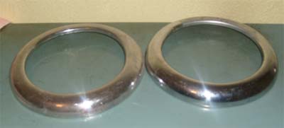

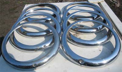

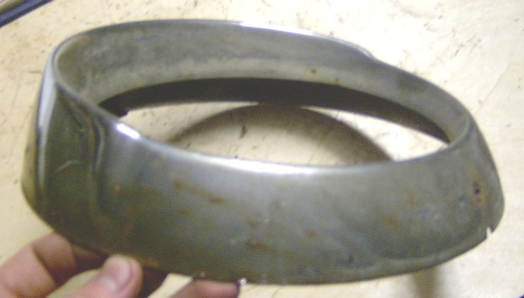

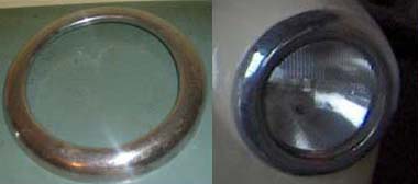

2.Ободки фар
Встречаются:
- ободки ГАЗ-20 (хром, кругленькие)
- ободки ГАЗ-21 (хром, массивные, с нависающей передней частью)
- ободки на Варшава 201 (хром, немного отличаются от победовских, внутренний диаметр ободка у Варшавы и Жука меньше чем внутренний у родных)
- ободки Жук/Ныса (хром, с резкими формами, также ставили на позднюю Варшава 223 седан)
- ободки ГАЗ-69 (черная краска, форма один к одному ГАЗ-20)
Ободки ГАЗ-20 [SMV]
Ободки ГАЗ-20 [SMV]

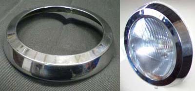

Ободки Жук/Нысса [Brodyaga.79]&[pobedovod]
Ободки Жук/Ныса [Brodyaga.79]&[pobedovod]
Ободки ГАЗ-21
Ободки ГАЗ-21
Ободки Варшава-201 [pobedovod]
Они же (ободки Варшава-201) [pobedovod]

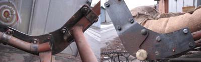

Обнаруженная переделка дивана [siryoga]

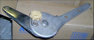

Отличительная черта дивана 21 Волги - Механизм регулировки положения спинки дивана (фото с www.gaz21.org)

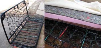

Реставрация переднего дивана
Выдержки из форума:
- В общем закрепляется так - кладется на пружины войлок, или шинель, или на худой конец - гобелен (ну чтоб пружины не продавили подкладочный материал), потом уже сам прессованный остов сиденья (поролон - крайний случай т.к. быстро набирает пыли и сбивается - даже не рекомендую), а далее уже закрепляется скобами (из стальной проволоки), за заранее нашитые петли на обивочную ткань. вот и все.... на победе вообще супер - по периметру трубы пропускаешь на гвоздях ДВП и к нему пристреливаешь скобами, загибая обивочную ткань. Вот ток ткань найти тяжковато будет... с обратной стороны она должна быть на плотной тканевой основе, чуток не такая как мебельная... да, на счет поролона! - в ВАЗ-овских сидениях его используют, но он достаточно плотный, да и еще запаян сверху, что бы "внешних" пор у него было как можно меньше... [Илья]
- А вот диваны я отдал в обычную мастерскую по перетяжке мягкой мебели. Цена вопроса - 5 тысяч рублей за два дивана (только работа).[S.W.A.T.]
- А что лучше сейчас использовать при ремонте спинки переднего дивана, если не стремится к 100 % аутентичности ? Все таки фанеру для прочности или можно тот же электрокартон? [Алекс]
- В принципе использовать можно все, акромя простого упаковочного картона . Сгодится и оргалит, и тонкое ДВП, и тонкая 3-4-5 мм фанера, и электрокартон - пробить спинку даже в оригинальном исполнении трудновато, да и бутерброд из материалов там приличный в сумме выйдет... главное предусмотреть крепление пепельницы и поручня.[олдджек]

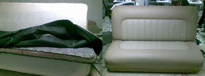

Восстановление дивана [siryoga]
Подробно о реставрации дивана в теме Победа с юго-востока Украины [siryoga], используемые материалы поролон "обуховский" (г.Обухов) максимально латексированный, мат кокосовый,бязь суровая, войлок.

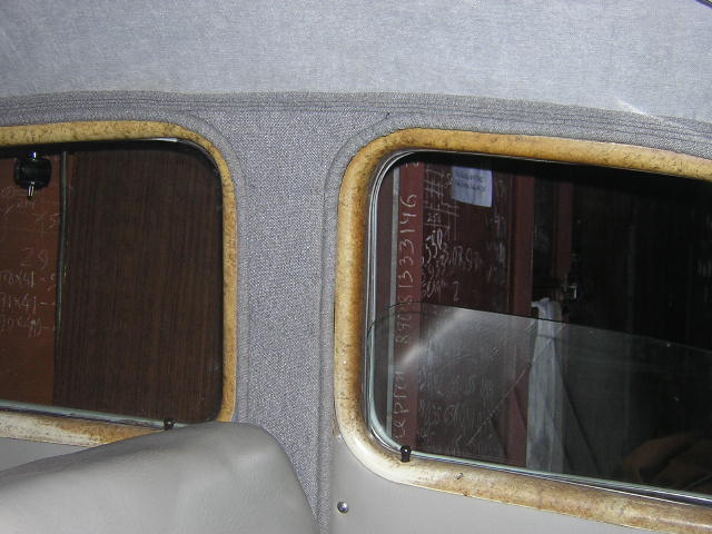

Окраска рамок дверей под дерево
Выдержки из форума:

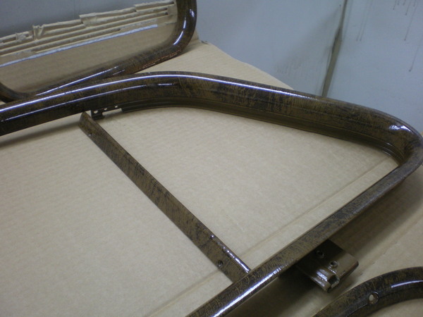

- Рамки дверей я восстанавливал так: Сначала наносил светло коричневый фон акрилом или полиуретановой эмалью, сушил, потом брал "базу" (основа при использовании красок металлик без пудры) коричневого цвета двух оттенков как на оригинале. Кистью шириной 40 мм с мягким ворсом смоченной в жидко разведенной базе очень нежно касался рамки, оставляя следы -тончайшие полоски нужной интенсивности. потом повторяю операцию с другим цветом, стараясь не смазывать предыдущий слой и не перебарщивая по "мокрости". После получения нужного рисунка на рамке, опрыскиваем все аккуратно растворителем 646 из краскопульта по частичного подрастворения полосочек и их легкого "размывания". После полной сушки наносим полуматовый лак и полюбовавшись результатом эксперимента все смываем и делаем заново с учетом ошибок в процессе. [олдджек]
- Кстати, текстуру "под дерево" можно набивать просто разрезанным пополам капустным кочаном. [vottaktak]
- Все процессы по нанесению покрытия "А-ЛЯ Завод им Молотова" отлажены, все машины в мастерской теперь получат рамки салона в аутентичном виде. [олдджек]
- Попробовал сделать нанесение второго слоя, как писал кто-то на форуме, срезом качана капусты. Результат нулевой. Проблему временно решил порошковой покраской. Оригинальный цвет оставлен на пепельнице как образец. Ищу новые рамки чтобы заказать покраску Олдджеку. [рыбак]
Окрашенная рамка [олдджек]
Обсуждение и фотки в теме "А ткань на потолок- -НЕ БЕЖЕВУЮ. Серую где искать. Помогайте. [алекса] " и тут "процесс по рамкам салона вышел на финишную прямую [олдджек]"

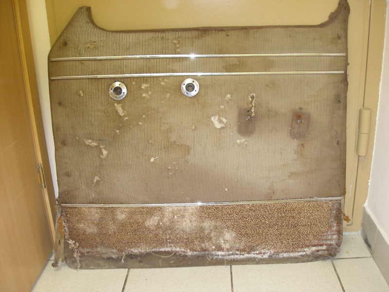

Карты дверей
Оригинальная карта 2-й серии, слегка бу [Tenno]
Выдержки из форума:
- Себе карты делаю ДВП, спинка дивана - фанера. От влаги - пропитка олифой. [Tuv]
- У меня на М-21 дверные карты выполнены из ДВП около 4 мм толщиной, а пропитаны лаком для дерева. Весьма крепкая вещица. И стоит сравнительные копейки. [Krivass]
- А чем Вас электрокартон не устраивает? [dimaskes]
- Электрокартон пропитывать надо какой-то ерундой. И где вы его купите? [Pobedovod26]
- Он продается в магазинах по электромонтажу, надо в инете кликнуть и можно купить - на базах упаковками, а в магазах - по листу (3мм) пропитка "гидрофаг" и прочее, либо можно лаком пропитать с растворителем [олдджек]
- Все карты и обшивка(!) багажника (а не разделительная фанерка между спинкой сиденья и отсеком) сделаны в родне из серого картона, а сегодня заменителем ему является электрокартон [олдджек]

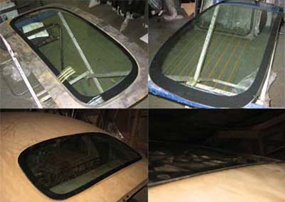

- Ребята, разработана (почти) тема изготовления на стекольном заводе новых стекол на Украине. Ситуёвина такова: Каленые стекла Изготавливают только плоские стекла, то есть на Победу можно делать ветровые стекла каленые (как в оригинале). На каленом стекле ставят свой штампик и ГОСТ, как положено. 6-ти мм. каленое стекло на боковушки должно обойтись не более 600 грн(копмлект). Что для Победы что для 21-й - там по площади и смыслу почти одинаково. Ветровые стекла на Победу (каленые) не более 350 грн (оба). По поводу триплекса - опять же таки весьма приблизительно - от 400 - 500 грн кв.м. за 6мм [Илья]
- Итак заказал заднее стекло триплекс 3+2мм, и ветровых - две половинки , триплекс 3+2мм обходятся в Киеве в 1300 грн (270 у.е.) [Илья]
- Итак заказал боковые каленые стекла на Победу комплект - 150 у.е. Выходит что полный комплект стекол на Победу будет около 400-450 у.е. Так что если кому надо- говорите. Могу заказать. [Илья]
Эксклюзивные стекла от SMV (Изготовитель Стеклолюкс)
- Делал в Стеклолюксе. Заднее стекло сделано - эксклюзивное Сделано по рамке кузова для вклейки. Из опций: стекло фоновое (зеленый оттенок), электрообогрев, кантик по периметру. Решение делать стекло под вклейку пришло по следующим причинам: практически не реально найти родной уплотнитель (не новодел), уплотнители от ТАЗов - дико раздражают , новое стекло повторяет форму кузова (впрочем как и оригинальное), но будет в итоге в плоскости кузова! (ни выступать наружу, ни "утопать" во внутрь) Это был главный критерий при расчете толщины стекла. На суд форумчан выкладываю фото результата! [SMV]
- Оригинальное стекло без обогрева под резинку стоит 1500р. Оригинальное стекло с обогревом под резинку стоит 2400р. Неоригинальное стекло с обогревом под вклейку стоит 4800р. Фон или прозрачное на цену не влияет. Цена обусловлена необходимость изготавливать эксклюзивную оснастку, которая возможна будет использована фирмой один-два раза. Спрашивал сколько обойдется стекло, если будет заказывать другой человек - цена абсолютно та же! Единственное что пообещали для меня сделать весомые скидки при повторных заказах.[SMV]
- Привез домой весь комплект стекл для своей Победки. Все стекла триплекс (заднее из 2-х фоновых стекл (2мм), остальные склеили из фонового стекла (2мм) и прозрачного (3мм)). Грани боковых стекл отполировали, в форме "(". Все прямые стекла сделали по моим лекалам из фанеры (стела в двери сделал цельные без форточек, лобовые стандартные под резинку) Боковые примерил в двери - все отлично!....... Примерил новое заднее стекло к кузову. Стекло легло отлично![SMV]
- Далее при помощи шпатлевки будет выводится поверхность, так чтобы шпатлекка не доходила до границ стекла 2-3 мм, туда потом зальется тотже герметик, что используется для вклейки стекла. Тогда никаких границ, выступов, перепадов не будет. Смотрица здорово. [SMV]
Эксклюзивное заднее стекло [SMV]
Эксклюзивное заднее стекло [SMV]. На форуме М20 SMV

Если много времени: искать детали, оставшиеся в идеальном состоянии с тех времен, когда они были выпущены. Это кажется невыполнимым, но это возможно. Машина oldjack-а тому подтверждение.
Если есть много денег: обратиться в компанию "Солитон" (http://www.mrchrome.ru/). Хромировка всего набора деталей на Победу 2-й серии обойдется примерно в 262 000 рублей по состоянию на дату написания поста (14.12.2008). Представитель компании есть на этом форуме, его ник вполне очевиден -- Солитон.
Истина обычно где-то посередине. Вполне может быть, что какие-то детали вашей машины не нуждаются в хромировке. Что-то проще купить готовое, а что-то придется хромировать за деньги. Проблема хромирования деталей стоит перед многими. И приемлемого решения ее пока нет. [Krest]
Темы о хромировке на форуме "Хромирование" и "Хром"

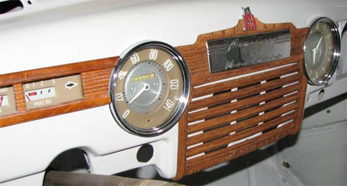

7. Пластиковые детали.
Головная боль всех победоводов, равно как и хромированные детали - пластиковые изделия. В Победе это три элемента накладок на торпедо - накладка на панель приборов, центральная часть с вырезом под радиоприемник/ заглушку и накладка на бардачок, а также рукоятки различных ручек на торпедо и двери. Материал, из которого делали пластик - карболит, масса состоит из костной животной муки и фенольной смолы. Накладки на торпедо делали на заводе Карболит в г. Орехово-Зуево, но сейчас там форм нет и производство поменялось. Пластик под воздействием внешних факторов (температуры, влажности) склонен к разрушению. Симптомы разрушения :
- специфический резкий запах;
- выделения маслянистой жидкости темного цвета;
- появление "инея".

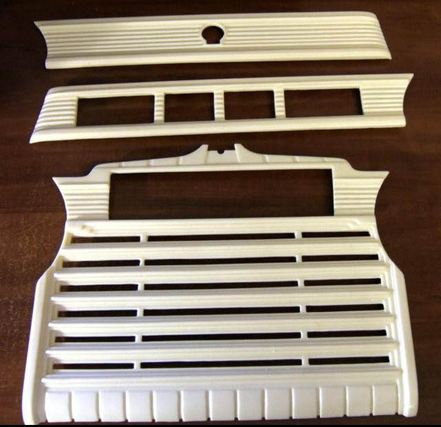

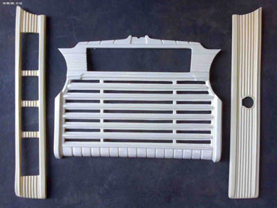

Выход в уходе за пластиком и постепенной замене выходящих из строя изделий новоделом. Новодельные накладки изготавливаются из пластмассы и дерева. Контакты есть на форуме.
Многие пластиковые рукоятки идентичны ГАЗ-21, производство новодельных изделий достаточно налажено.
Есть примеры придания формы искривившемуся пластику на торпедо и покраски его. Вот статья на сайте Ильи Моисеенко "Покраска пластика торпеды"
Новодельный пластик [Автодока]
Новодельный пластик [Автодока]. На форуме Новодельный пластик
Новодельный пластик дерево [siryoga]
Новодельный пластик дерево [siryoga]. На форуме пластик на торпеду!!!
Новодельный пластик [Мрамор]
Новодельный пластик [Мрамор]. На форуме Производятся новодельные запчасти
Уход за пластиковыми деталями
Выдержки из форума:
- Я по совету одного дедки мажу иногда ручки из "слоновой кости" тормозной жидкостью БСК. После того, как стал мазать (раз в три-пять месяцев) "иней" появляться перестал и видимого ухудшения деталей нет. Механизм прост - фенолы выветриваются, масса растрескивается и рассыпается. БСК заполняет поры, препятствует выветриванию и придает детальке "блеск". [Krivass]
